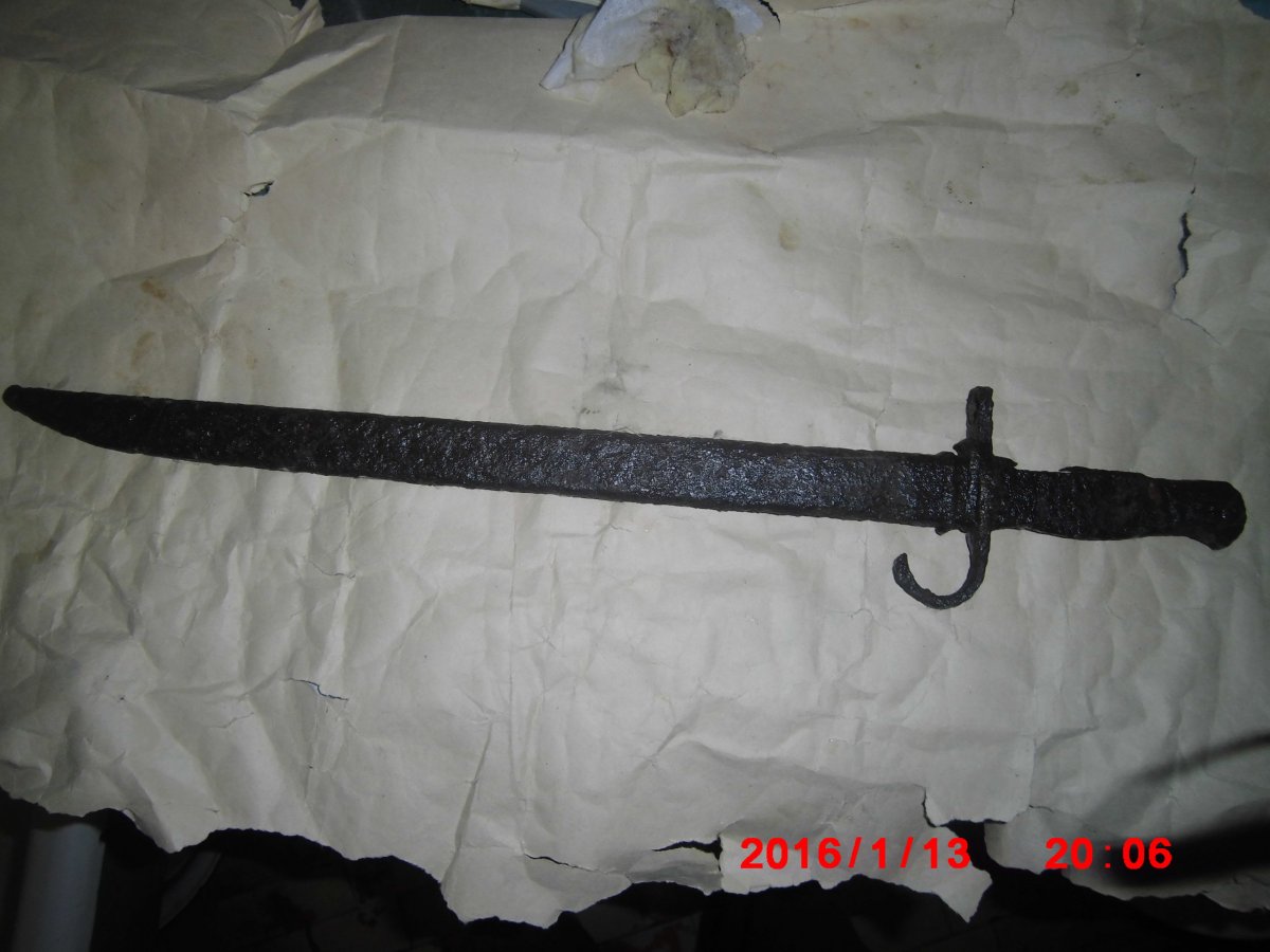

подскажите как вытянуть из ножен.

    Нашел вот такой штык.ржавый и в ножнах. Подскажите чем размачить чтобы вытащить.

    ВД 40 может попробуйте или тормозная жидкость.С Ув.

    В отработке выварить

    Не уже ли за время практики народ так и не убедился, что все эти средства по такой коррозии такая Ху-я ....
    Работы на 30 мин. Но своё мнение высказывать не буду. Извините. Спорить устал.

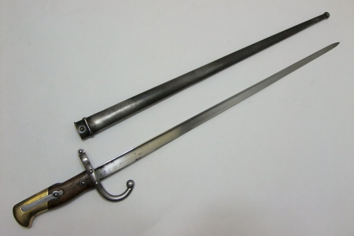

    Похож на этот?

    Этот штык к винтовке Арисака обр.1897 года

    Кто имеет опыт работы с копаным железом подобного сохрана вряд ли тут станет спорить. Керосин иногда неплохо себя показывает только при очень длительном замачивании в паре с периодическим (примерно раз в две недели) обстукиванием предмета. И то, это как повезет. А вэдэшка так вообще... Я ей пользуюсь только тогда, когда детали уже стронулись с места, и нужно это соединение промыть и смазать для дальнейшего расшевеливания..

    Керосин и только керосин...

    Давал ссылку в этой теме https://reibert.info/threads/shpaga.705045/ , можно также попробовать в крутом кипятке держать и периодически постукивая палкой , держа в рукавице или тряпке , расшатать .

    Тоже хотел возмутится но вы это сделали и без меня. ЛЮДИ НЕ ПОЛЬЗУЙТЕСЬ ЭТОЙ ДРЯНЬЮ.

    в кипяток добавить керосина и масла...

    Все правильно нефтепродукт температура и время.Нельзя размочить за 10 мин.то что прикипало десятилетиями.С ув.

    Позвольте не согласиться. Кипяток ничего не дает. Вода - да. + Постукивать палкой ... расшатать. Мысль правильная, но не совсем. Держа в руке за рукоять и постукивая по палке (слегка завернутой в тряпку) по определённому месту ребра ножен будет правильнее, поскольку таким образом появляется совершенно другая нагрузка на предмет. И то ... при постоянной смене стороны ребра. Появление люфта и вода сделают своё ....
    Клинок в ножнах всегда сидит достаточно свободно и это надо учитывать.

    Кипяток не навредит точно . Расширение которое даст кипяток может разрушить слой оксида внутри а мы к этому и стремимся. Так-что пробуйте точно вреда не будет.

    Я советую то что пробовал сам , например свежевыкопанный штык легче вытащить чем тот который побыл некоторое время на воздухе , так как в земле кислорода недостаток и попав на воздух начинается реакция при которой ржавчина увеличивается в объёме и сильнее обжимает предмет , кипяток меньше содержит газов чем холодная вода , и немного вытягивает воздух из ржавчины , периодически купая в кипятке штык , металл нагревается- остывает , расширяется -сжимается , и трещины в ржавчине " дышат " и растрескиваются чему способствует вибрация от ударов дерева ( чтобы не помять тонкий метал ) . Вода вымывает рыхлую ржавчину , можно добавить нагрев на открытом огне , пар при этом разрывает поры , этот метод не альтернатива и в комплексе с другими средствами , не торопясь сделает своё дело .

    Как бы правильно. Только зачем купать в кипятке если можно слегка погреть над газом и в воду. Таким образом разрушение коррозии происходит быстрее и хлопот меньше. Комплекс других средств ... Зачем? Всё и так получается .... и бережнее
    "кипяток меньше содержит газов чем холодная вода" - а вот это нонсонс.

    А ещё добавить солярки, солидола и веретённого масла. В таком кипятке всё будет "Гут". И надышаться, по наслаждаться своим изобретением.

    Нонсенс не нонсенс , но это физические свойства воды обуславливающие растворимость газов в воде , я не особенно вглядывался в фото , но возможно есть какие то элементы которые при открытом огне пострадают ( кожа , дерево , ткань и так далее ) кипяток не сожжёт , автор сам выберет процесс исходя из советов .
