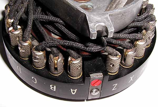

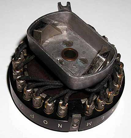

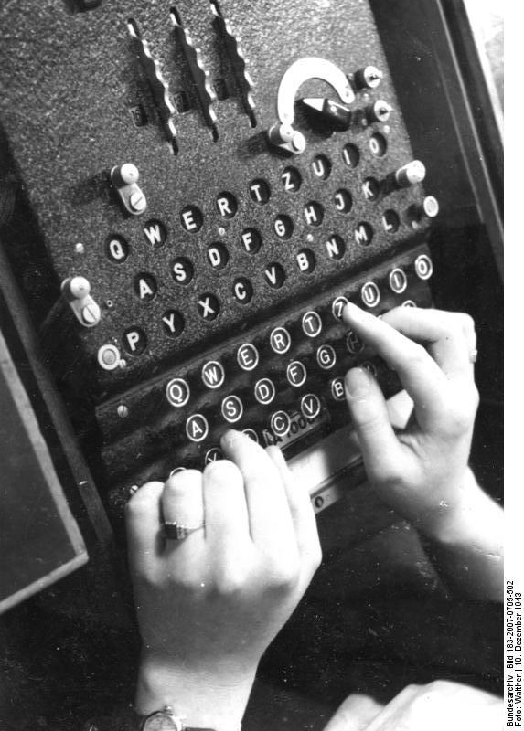

    Уважаемый Erwin, отражатель с переключателями - не плод моего воображения: вот рефлектор с устанавливаемой коммутацией:
    Сами рефлекторы меняли много раз - лично мне известны рефлекторы B и D
    2. У самой первой Энигмы "А" было 4 диска [​IMG],
    а у более поздних коммерческих - 8.

    Это я упоминал про отражатель. Странно, я читал что его меняли всего один раз. И никогда не было упоминаний что производилась настройка отражателя - только диски и кабеля под клавиатурой.
    Меня смущает что на фотографиях не та ЭНИГМА. Та что в войсках была более плоской. Вы не путаете отражатели абверовской и войсковой машин?
    Про диски: странно, пишут про то что на первые машины устанавливались 3 диска а не 4. 8 - вообще такого не было. Опять таки вопрос: мы говорим про диски УСТАНАВЛИВАЕМЫЕ или диски ИМЕЮЩЕЕСЯ? Потому что имеющихся было больше чем устанавливаемых и числа 4 и 8 вполне реальны.
    Кстати на вашей фотографии их ТРИ. Два на валу и один лежит рядом.

  12. Chernoff
    Chernoff Oberschütze
    22
    Лозовая, Украина
    1 - Это коммерческая Энигма, выпускавшаяся до войны и даже предлагавшаяся на экспорт в США. Сложная механика и большое количество мелких деталей делало данную машину крайне неудобной для эксплуатации в полевых условиях. В моделм М3 - пехотной - остался только механизм продвижения ШД.
    2 - У абверовской энигмы отражатель был постоянный, ее изюминка заключалась в неравномерном движении ШД.
    3 - По ссылке:
    http://www.apprendre-en-ligne.net/crypto/bibliotheque/PDF/KruhDeavours.pdf
    лежит файл, в котором имеются изображения коммерческих Энигм: 'А' - на 8 ШД на первой странице, 'D' - на 4 ШД .
    4 - я имею в виду именно устанавливаемые на ось диски.
