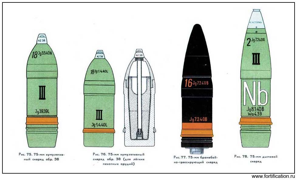

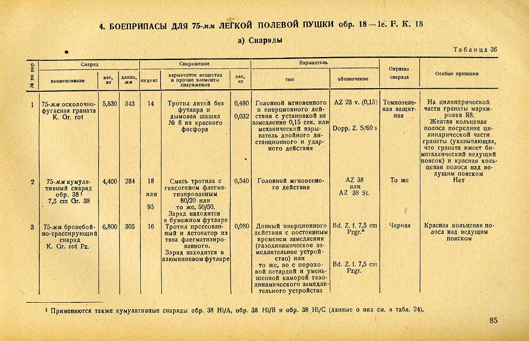

    могу ошибатся, но очень похоже на немецкий кумулятив от Лейги 18, а если это так, то основной детонатор находится на месте на дне снаряда.

    Да говорю ж кумулятив, только дно у него плоское, а детон внутри на самом дне, под толстым слоем гексогена, вопрос "крутить" в данном случае просто не уместен.

    75мм ганскумулятив.

    75 мм немецкий кумулятивный снаряд образца 1938 г.
