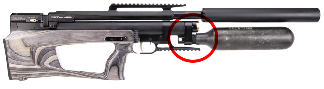

    Колба не стане. Мабуть.
    Треба або зетку ставити, або ствольну коробку робити. Колби майже всі мають 66 мм в діаметрі.

    Она бы стала, если бы ее сразу приделали, на заводе)
    Длинный ствол,из которого можно получить большую энергетику и 220 объема - жлобство.
    На сапсан же умудрились больший резик вкорячить

    Немає під рукою ні Хортиці, ні Сапсана. Заміряти міжцентровий розмір ствола і резервуара.
    На Козаках-Хортицях резервуар 36 мм і кожух 22 мм
    На Сапсані резервуар 44 мм і кожух 30 мм
    Без зетки, або вищої ствольної колба даже на Сапсан не стане.

    Не станет, это изначально в конструкции не предусмотрено.
    Но!
    В сапсане 300, могли и на Хортицу такой поставить.
    Тем более тут пол винтовки с АлиЭкспресс, можно было изначально в конструкцию колбу вкорячить. Был бы интересный аппарат

    Не стане. Вище розміри написав.
    На Хортицю резервуар з Сапсана (44 мм) не стане навідь без кожуха ствола. Якщо ствол 15 мм. Або стане зовсім без зазору.
    Мабуть, все таки ствольні різні. На Сапсані міжцентрове більше.

    так и я пишу - в том виде, в котором оно есть - не станет, нужно было менять способ крепления резика к ствольной.
    Смотрим на тайпан ветеран - и оказывается, там все элементарно.
    Смотрим, как нижняя алюминиевая шина закреплена на сапсане - убеждаемся, сделать это с минимальными техническими доработками можно было на заводе легко

    вот примерно так легко решается проблема - один переходник)

    Можливо, завод навмисно залишив шпаринку для майстрів? :D:beer:
    Може завод з ними в змові? ;) і навмисно не робить зетку для колби?:)
    А так да, повітря багато не буває..

    Колбы ставить тренд, и он оправдан. Тем более, к зброе серии так, ее приделать относительно легко (нет дерева, которое надо пилить, меняя весь чертеж ложа).
    Колбы стоят не так дорого, тем более Хортица, в отличии от сапсана, явно собрана местами из деталей с АлиЭкспресс
    Странно, что они до этого не додумались ещё.

    Треба: Розрізати резервуар (виготовити вкорочений) виготовити зетку, зібрати до купи.
