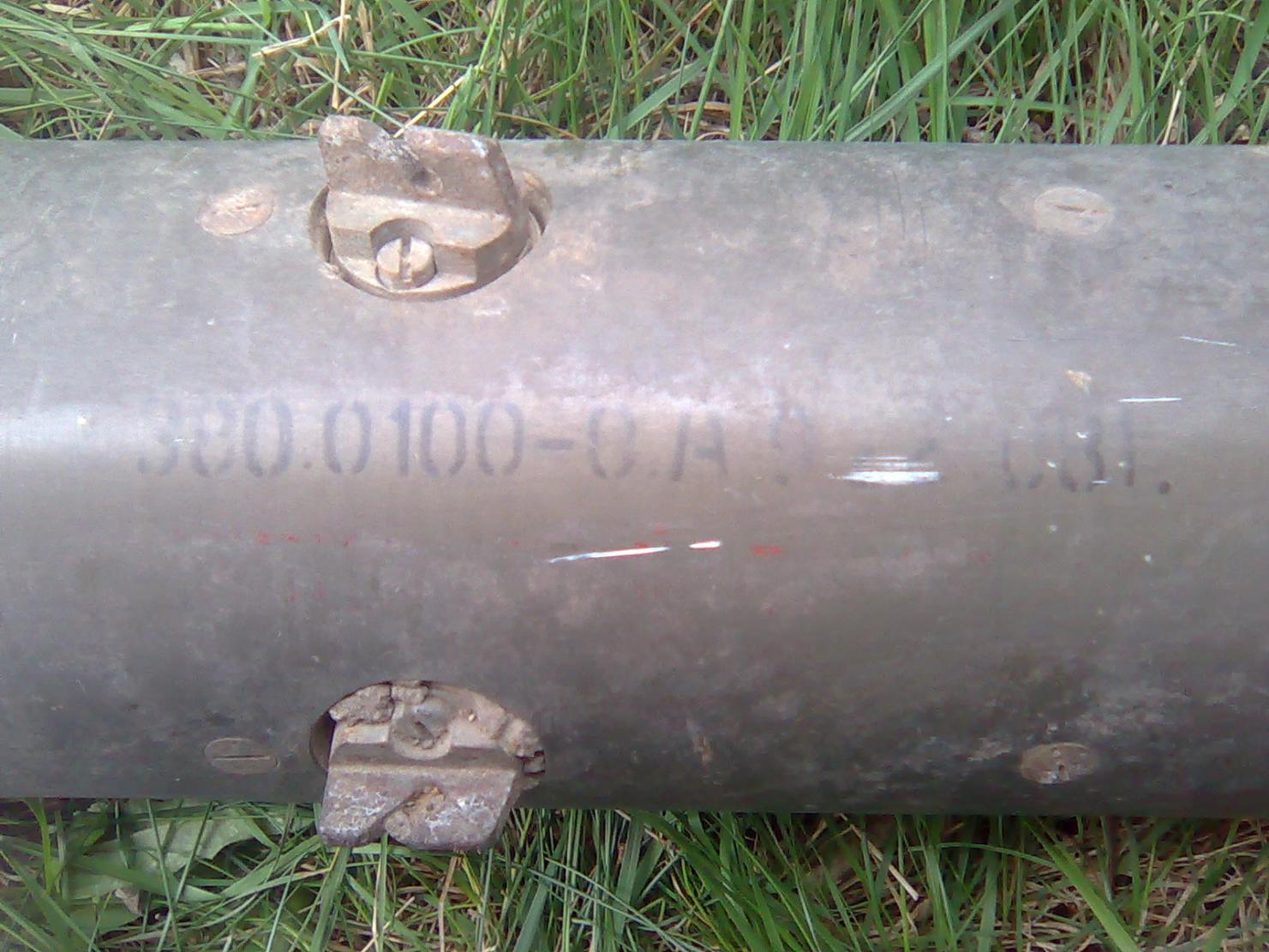

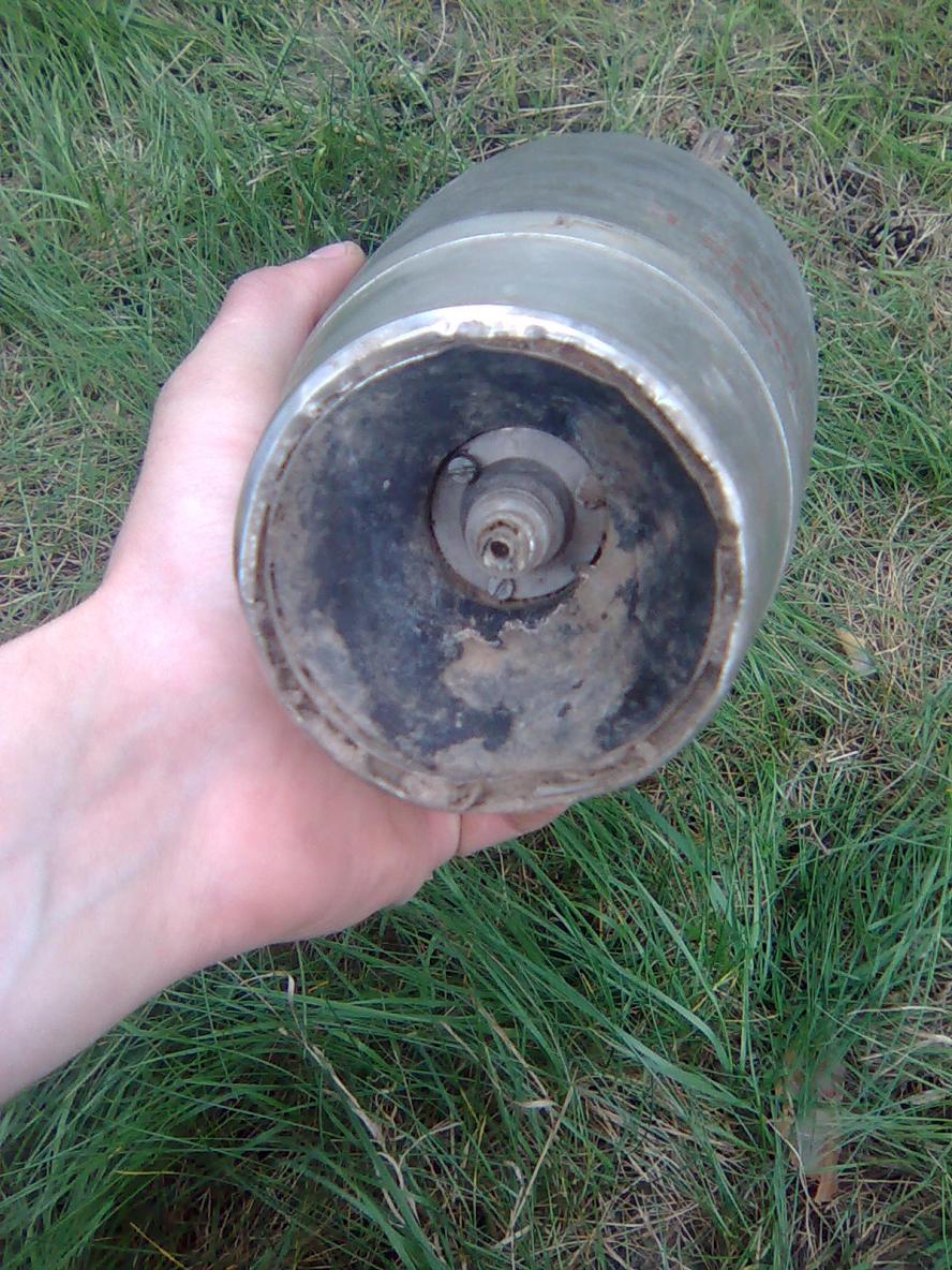

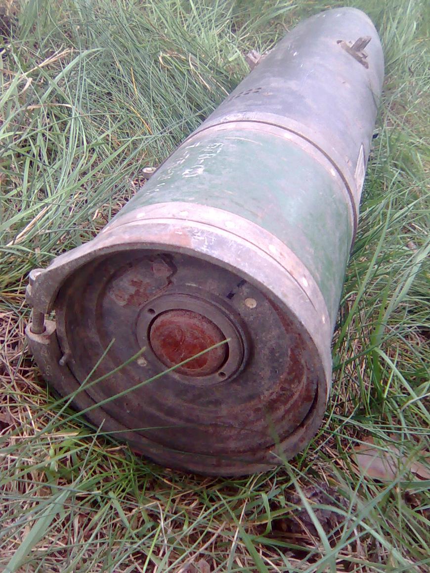

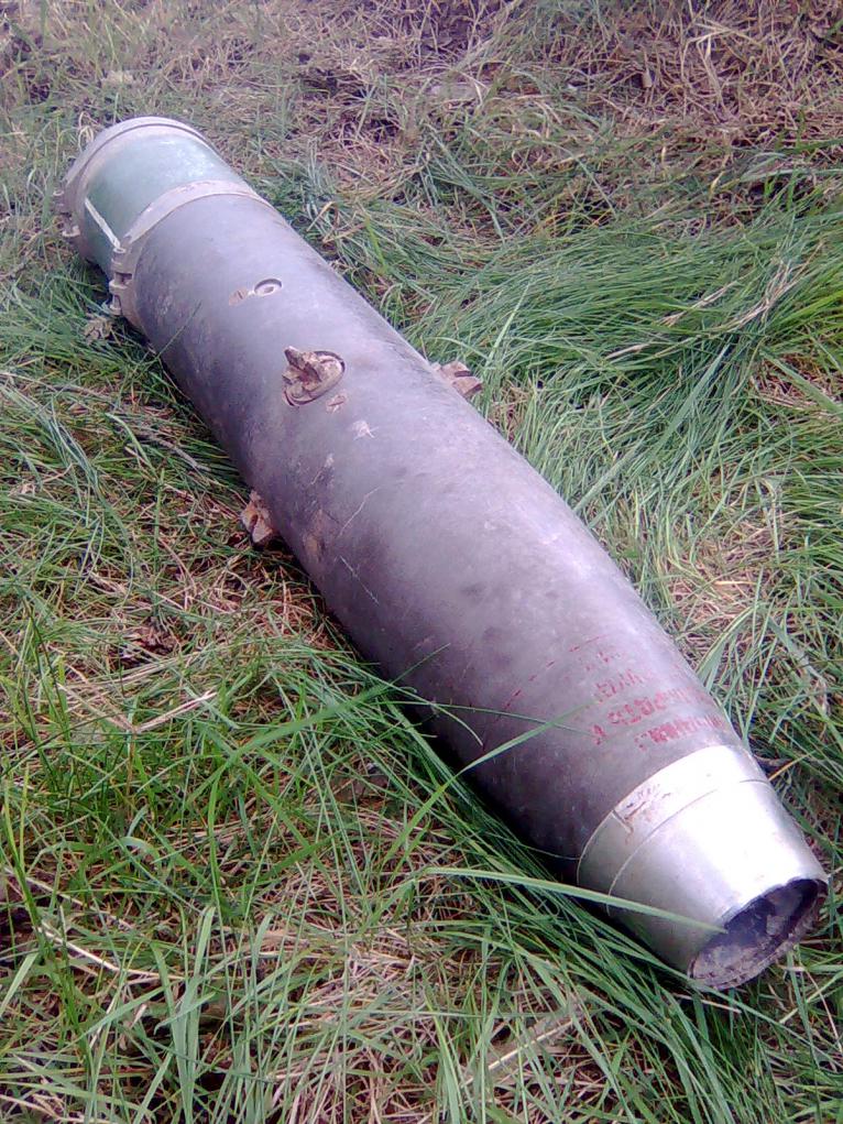

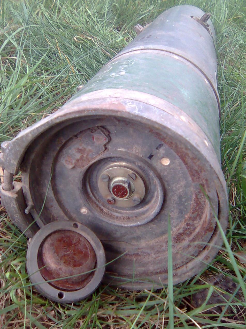

    Подскажите, пожалуйста, что это? И какой-нибудь информации...
    Фотографии только такие. Приблизительный диаметр - 110-120мм, длина около метра.

  3. Не представился
    Не представился Obergefreiter
    137
    Житомир Украина

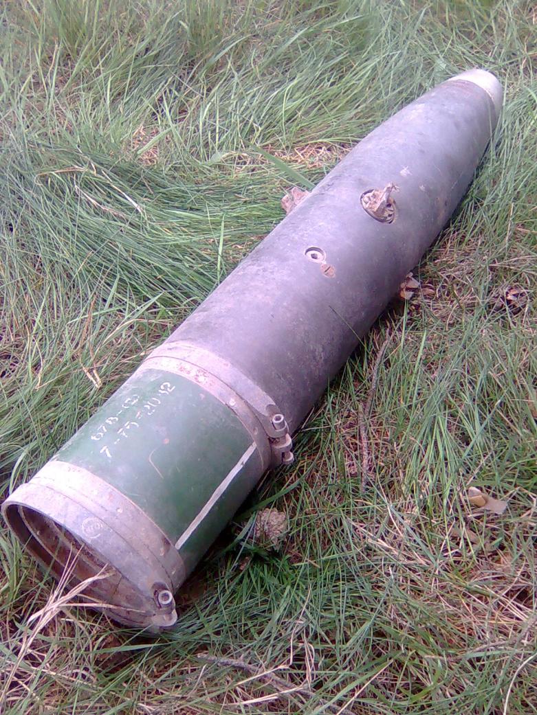

    Ещё несколько фото

    Современка.... А вот что. Может авиация, хотя возможно и боевая часть выстрела к системе "град", там какраз калибр 122мм..... Прийдут специ - скажут.

    Ну и задачку Вы задали!
    Долго ломал голову. Пришел к выводу, что это носовая часть ЗУР. По размерам и по конструкции - больше всего похоже на ЗУР 9М31/9М31М комплекса "Стрела-1"/"Стрела-1М" (диаметр - 120 мм).
    Вразумительных фото этой ЗУР в сети не нашел, только схемка из учебника.
    Если верить ей, то в найденном Вами куске ракеты есть:
    -головка самонаведения (алюминиевый нос)
    -рулевая машинка (это где 4 крюка - основания лопастей)
    -блок бортовой аппаратуры
    -боевая часть с ПИМ (это отсек зеленого цвета). На БЧ - белая полоса. Что означает - не знаю. Но разъем ПИМа был закрыт заглушкой. ЗУР вряд-ли стреляная.

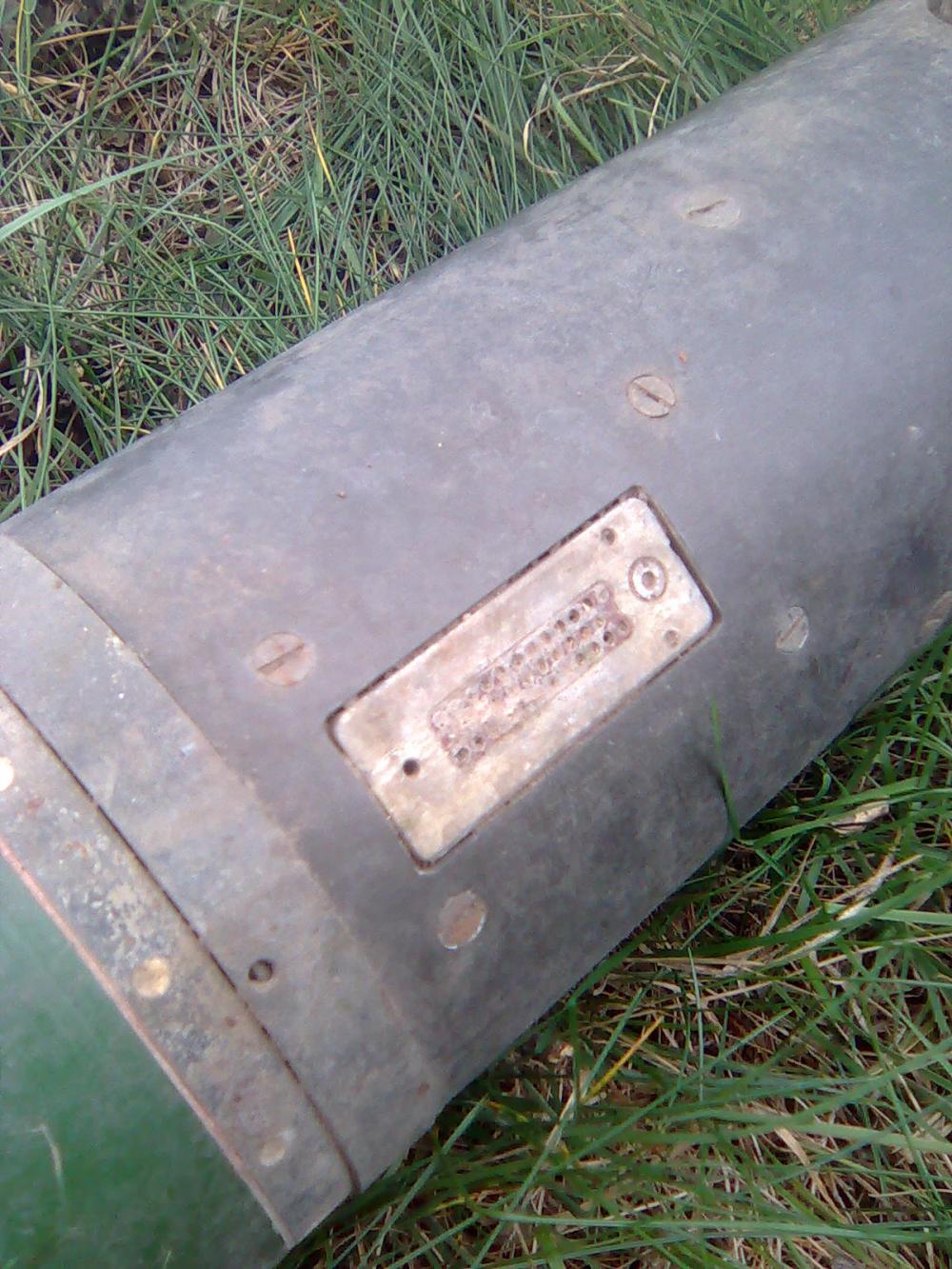

    Еще в книжке нашел: "При движении ракеты по ТПК срезается кабель электрического питания ЗУР, при этом в ПИМе снимается первая ступень предохранения."
    Боковой разъем перед БЧ - видимо под этот кабель. Вилки вроде нет.

    9М31М

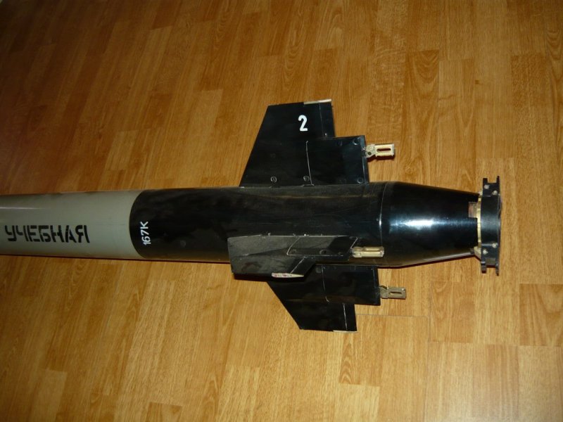

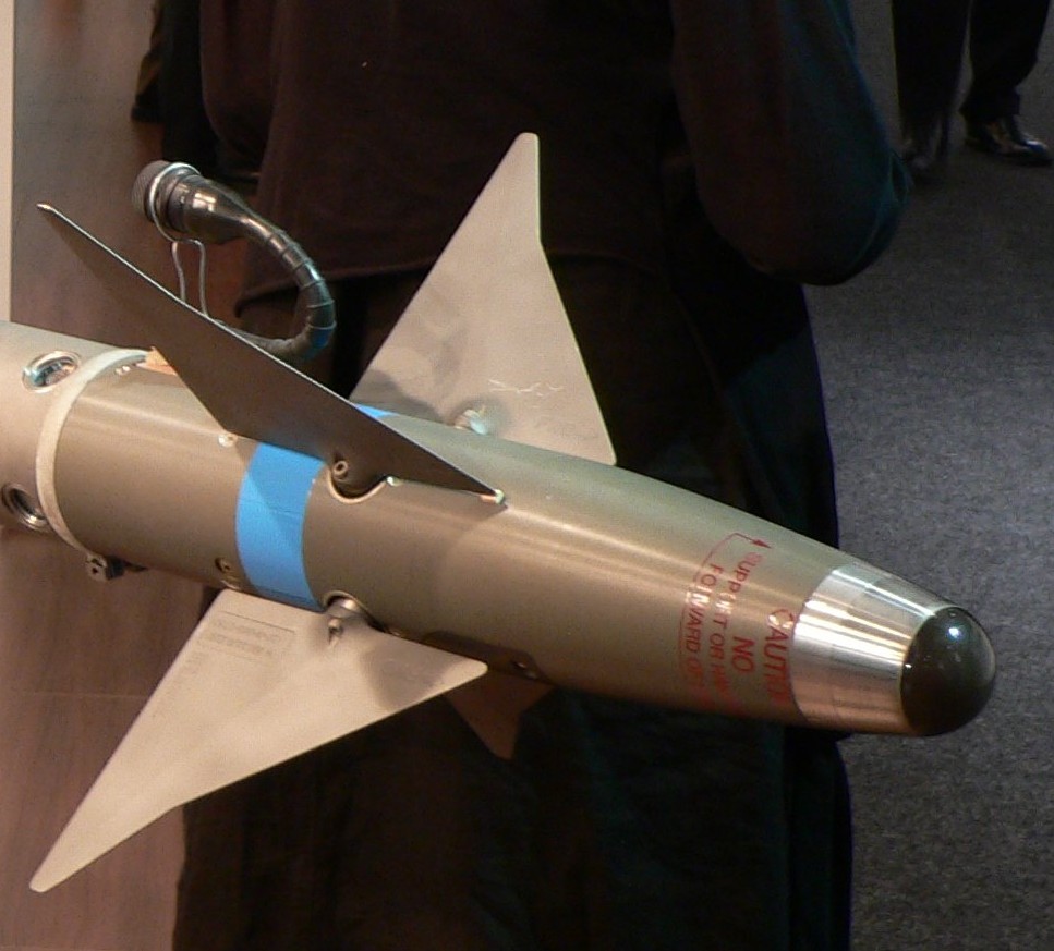

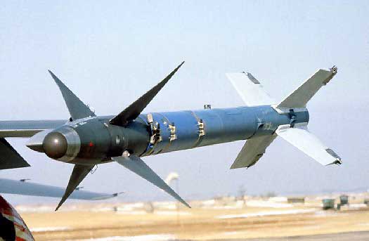

    Да, это не 9М31. Похоже, это носовая часть авиационной ракеты Р-13М/Р-13М1 - советского аналога ракеты AIM-9 "Сайдуиндер" (самый прикол в том, что я сначала увидел фото "Сайдуиндера" и узнал этот кусок. Даже маркировка такая-же, только на английском).
    http://vadimvswar.narod.ru/ALL_OUT/TiVOut0507/RuAAM/RuAAM033.htm
    http://vadimvswar.narod.ru/ALL_OUT/TiVOut0507/RuAAM/RuAAM034.htm
  8. vad1308
    vad1308 Oberfeldwebel
    434
    ррррррррррррр
    Она и есть :) Просто есть в них внешне что то похожее.

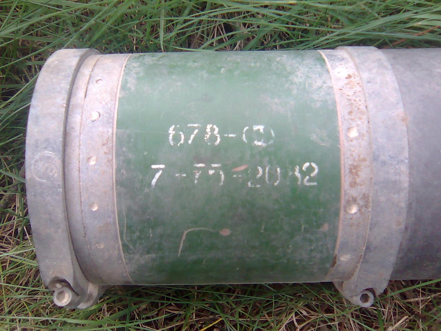

    В найденной части стоит неконтактный радиолокационный взрыватель В-678 (блок зеленого цвета, маркировка 678 - ОО). Данных по нему не нашел, только упоминание.
    http://www.orteh.com/rus/products/catalogue/books/12.php

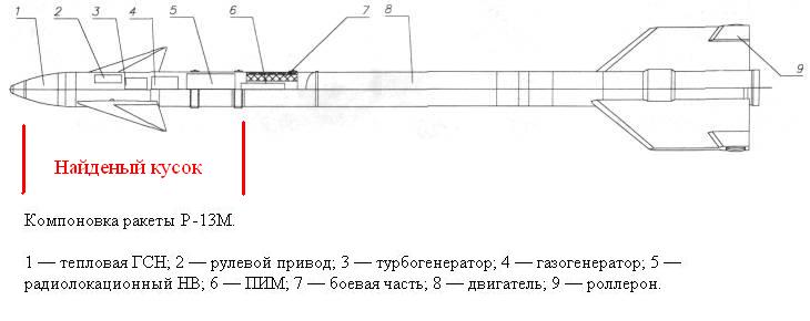

  10. VLAS_1987
    VLAS_1987 Stabsgefreiter
    178
    Россия
    На рисунке пометил, какая это часть ракеты. Соответственно, есть только неконтактный радиолокационный взрыватель, и нет ПИМ, боевой части.

    А есть ли какие-либо соображения по поводу опасности этого неконтактного радиолокационного взрывателя, который остался в найденной части?
  12. VLAS_1987
    178
    Россия
    Я думаю, он безопасен. Сигнал от него скорее всего идет на ПИМ, который подрывает БЧ. Внутри В-678 наверняка одна электроника.
    Но все это соображения. Данных по этому взрывателю нет.
