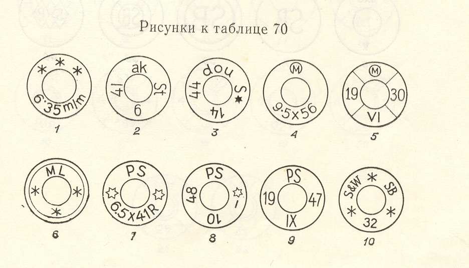

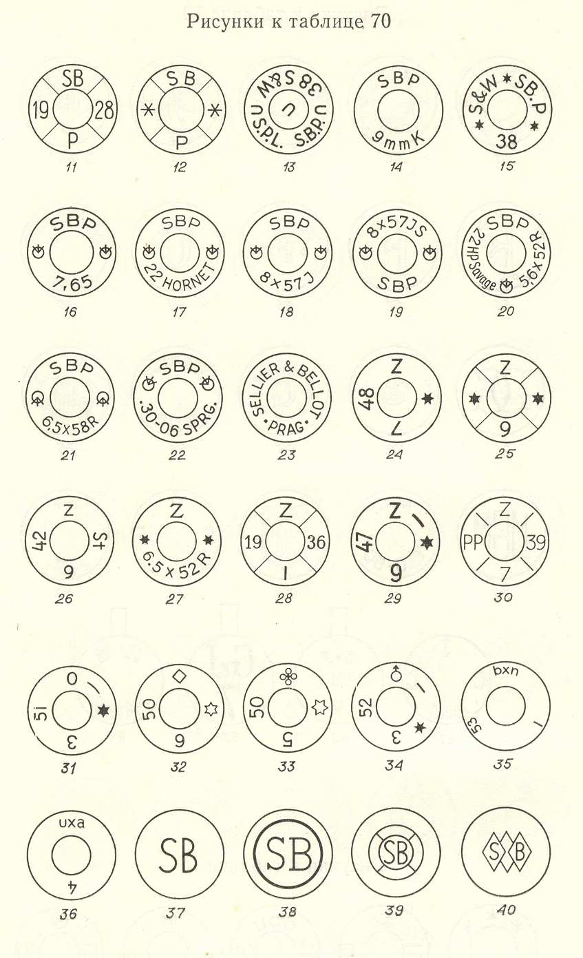

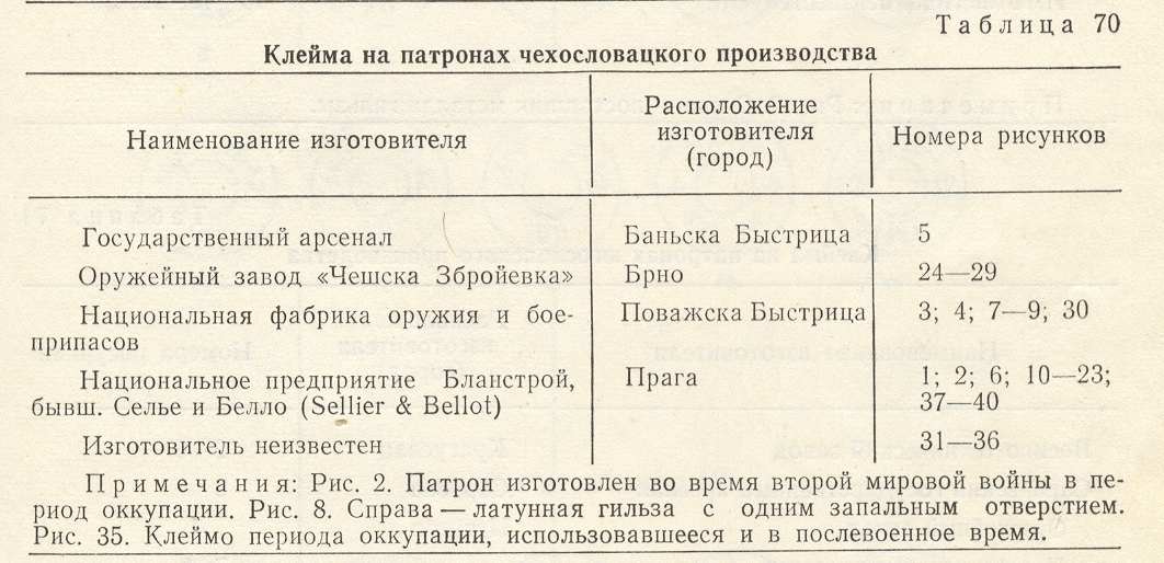

    Да это я так, навскидку. Такая же расшифровка клейм встречалась и в других источниках, у Жука например. В пользу Чехословакии также говорит то, что лично мне как-то при копе попадались сплошняком чехословацкие гильзы и обоймы характерной конструкции, тоже с клеймом селье-белло.

    По этой ссылке сочетание клейм SB приписывают Германии и ряду других стран. О Чехословакии говорят лишь упоминая клейма S & B и SBP. Странно, что о Чехословакии молчат вообще в связи с клемом SB. Выходит недоработали информацию, упустив Чехословакию.

    А как Вы прокомментируете предпоследнее снизу клеймо с клеймом SB VZ. 24 ?
    http://www.luski.poszukiwania.pl/index.php?action=luski&top=czech&pokaz=czech2

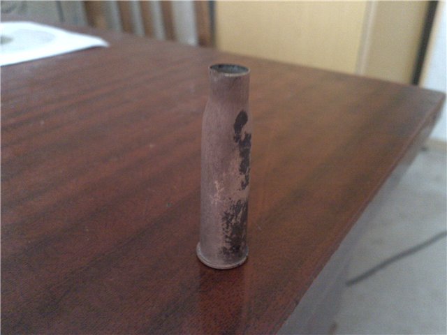

    у меня есть такая же, только из меди, год 1916
    сверху выбита буква V, снизу BM
    что за гильза такая?

    Допустим мне трудно сказать, лучше увидеть
  20. alexzander
    alexzander Stabsfeldwebel
    665
    Ягорлык
    Ответ: Подскажите чья гильза
    я же говорю что такая же, только из меди, год 1916
    сверху буква V, снизу BM

    британская (uk)

    Ага, два разА. Да ещё и не 7,92x57.

    Фотку бы хорошо или длину гильзы. У Вас по идее должна быть гильза от 8x50R, Австро-Венгрия и BMF, а не BM.

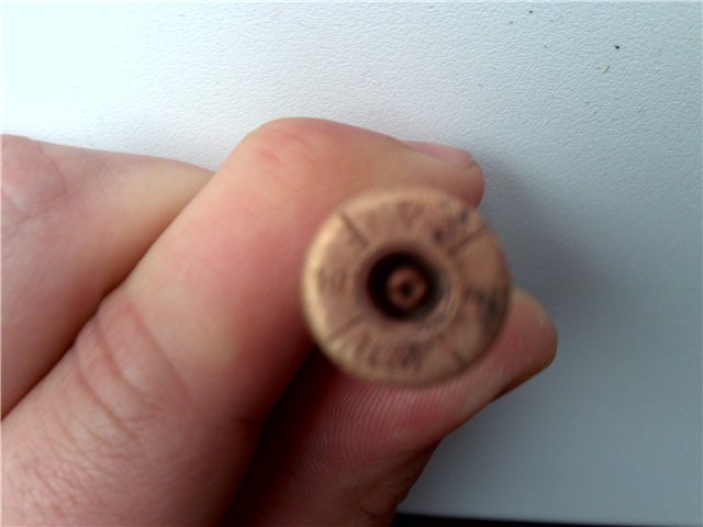

    вот фото, качество правда не очень, буквы внизу не BM a RM

    манлихер

    Не вижу я ничего на таком фото. Гильза ясно, что от 8x50R, про RM ничего не скажу, но сдаётся мне, судя по рассположению букв, что там всё же BMF.
