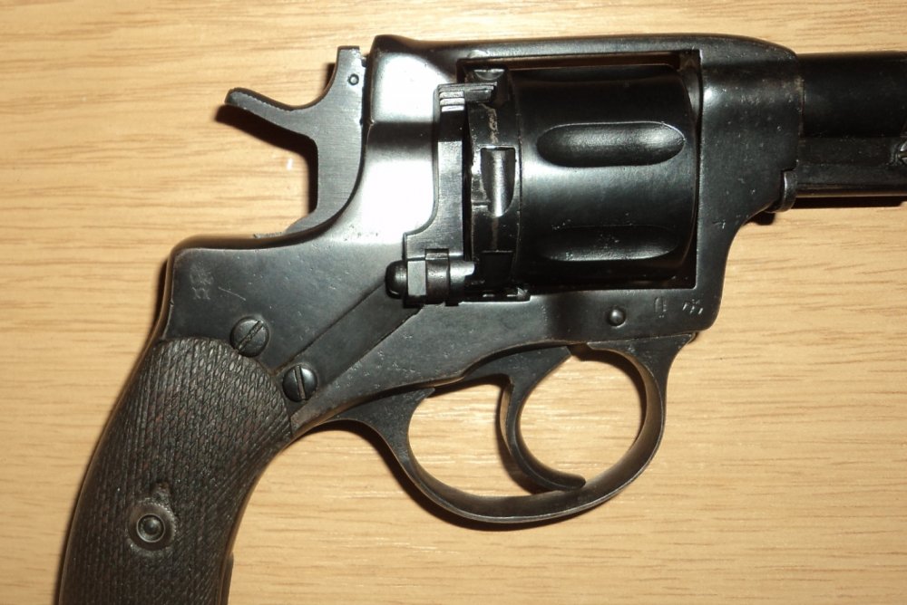

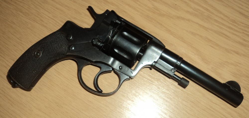

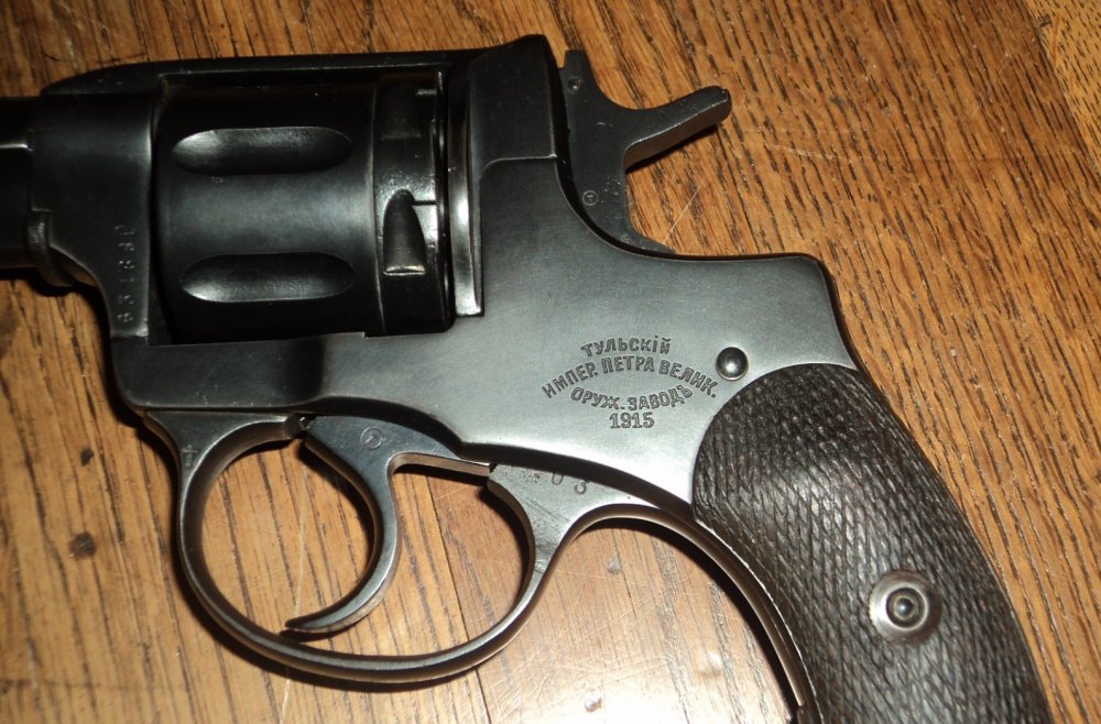

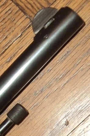

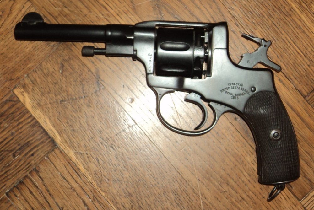

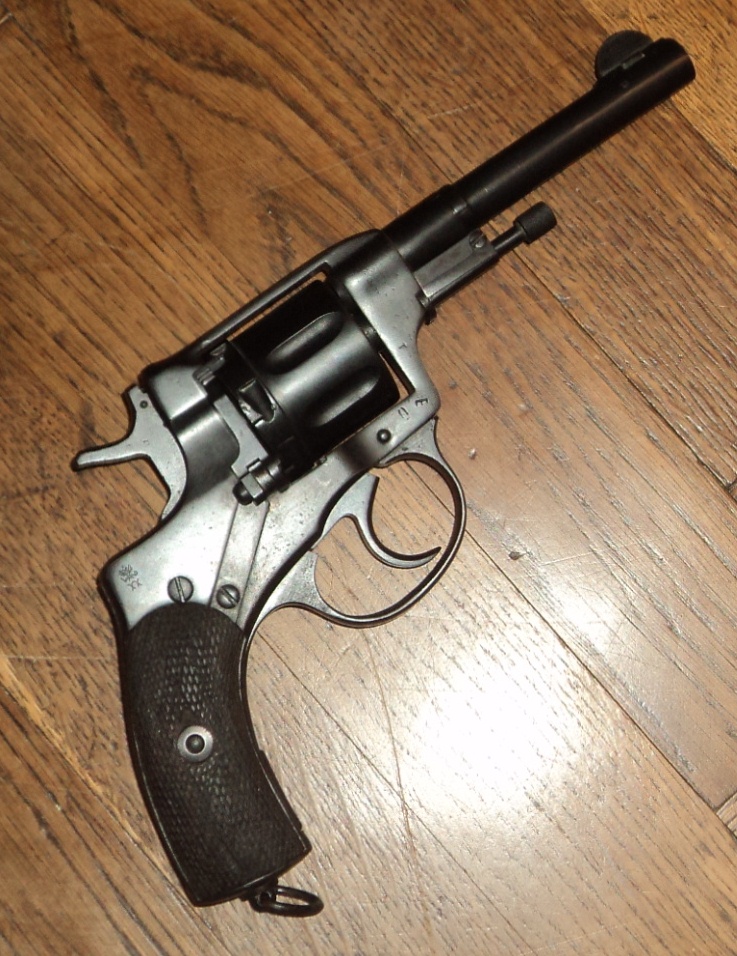

    провел процедуру воронения с еще одним пациентом:
    1. снял старое воронение
    2. обработал обезжиривателем и промыл мыльной горячей водой
    3. жесткой губкой нанес воронилку круговыми движениями (2-3 раза для равномерного покрытия)
    4. дал хорошенько просохнуть
    5. нанес нейтральное масло и прогрел слегка над кухонной плитой до полного высыхания масла (1-2 раза)
    6. протер слегкап ромасляной тряпочкой.
    ... вот результат:

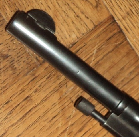

  22. Gromoff
    Gromoff General-leutnant
    77
    129
    12.074
    еще ...
    Паша89, руслан100, Ксюха89 та 2 іншим подобається це.

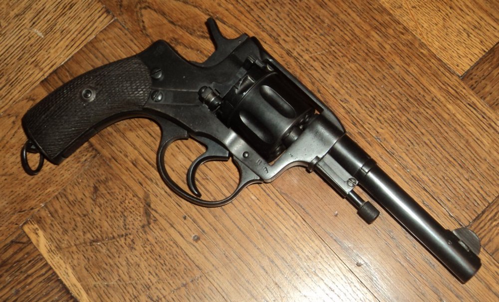

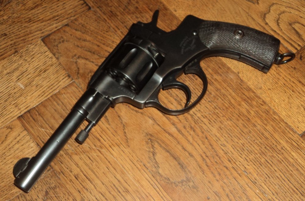

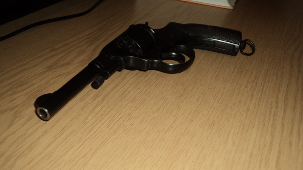

  24. Gromoff
    77
    129
    12.074
    на первых фото - наган сразу после воронения
    на последних - через 2 месяца эксплуатации
    руслан100, Ксюха89 та RIHARD 77 подобається це.
