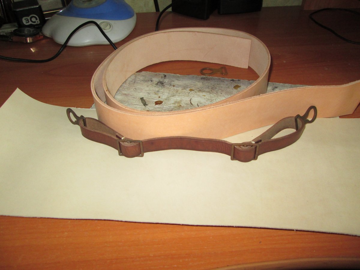

    Приветствую , камрады . Появилось немного свободного времени . Решил приодеть своего рогатика . . Постепенно буду вылаживать ход своей работы . Для начала ,купил кожу .

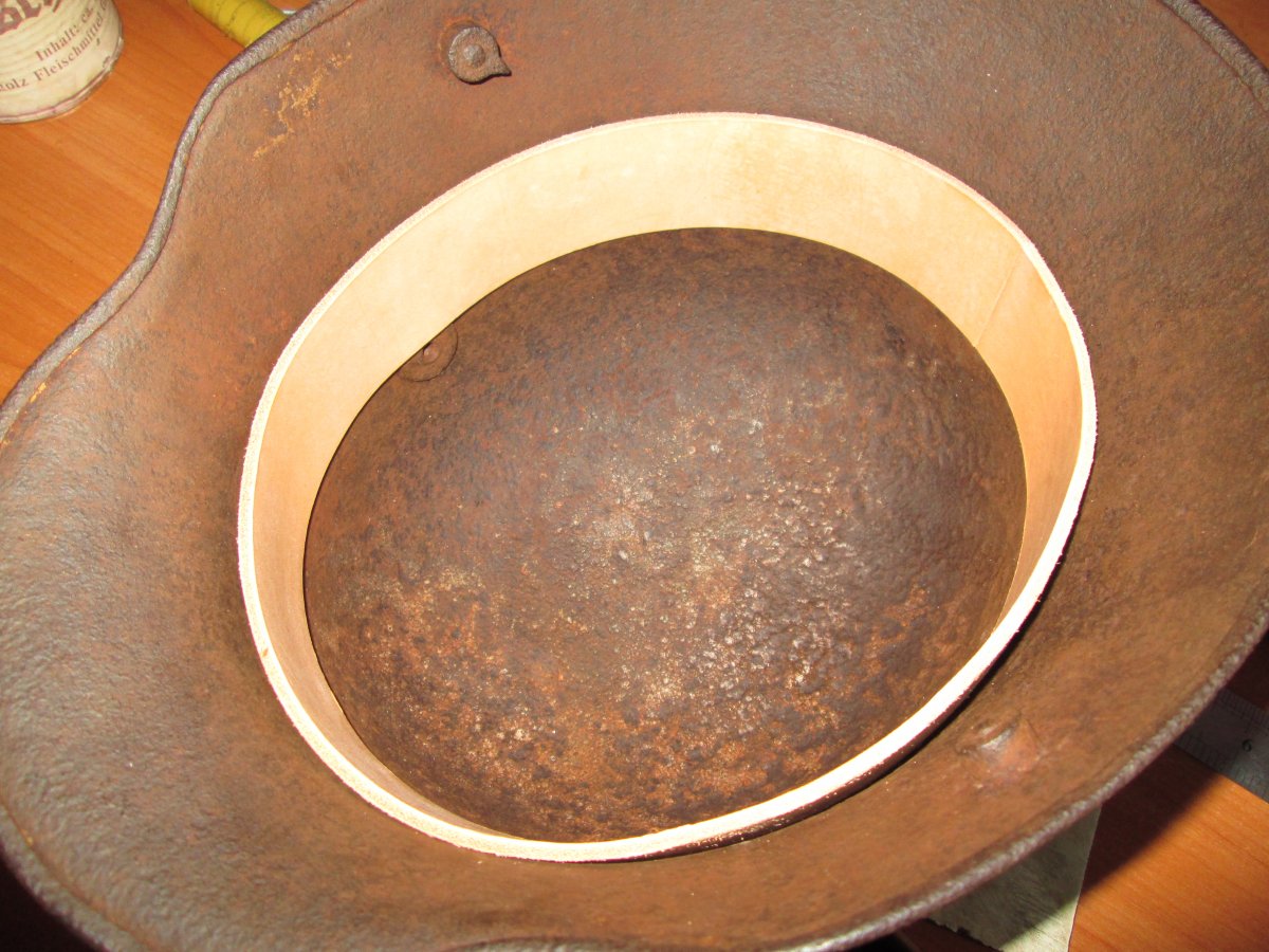

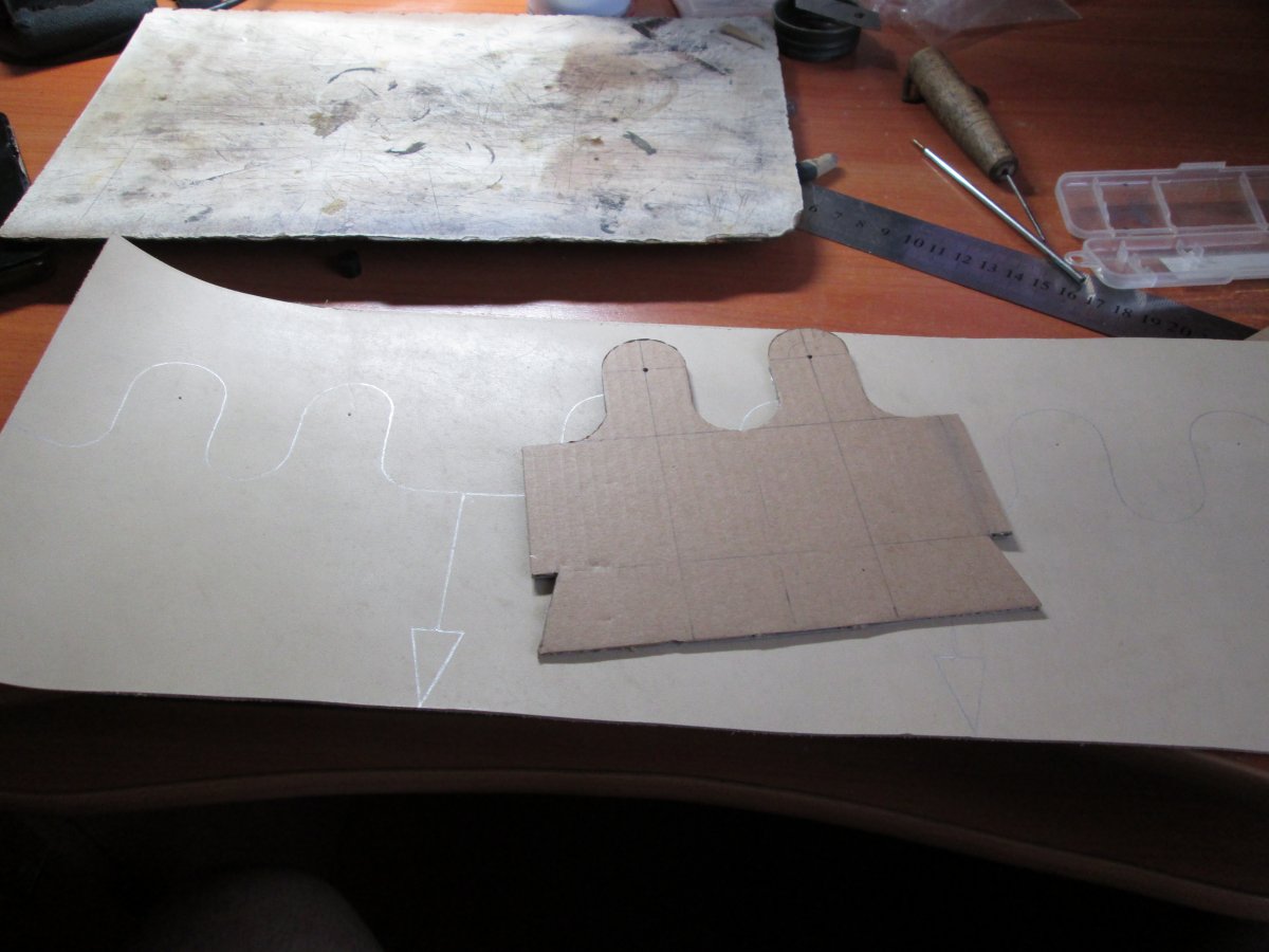

    Отрезал полосу кожи шириной 45 мм. по внутреннему размеру шлема .

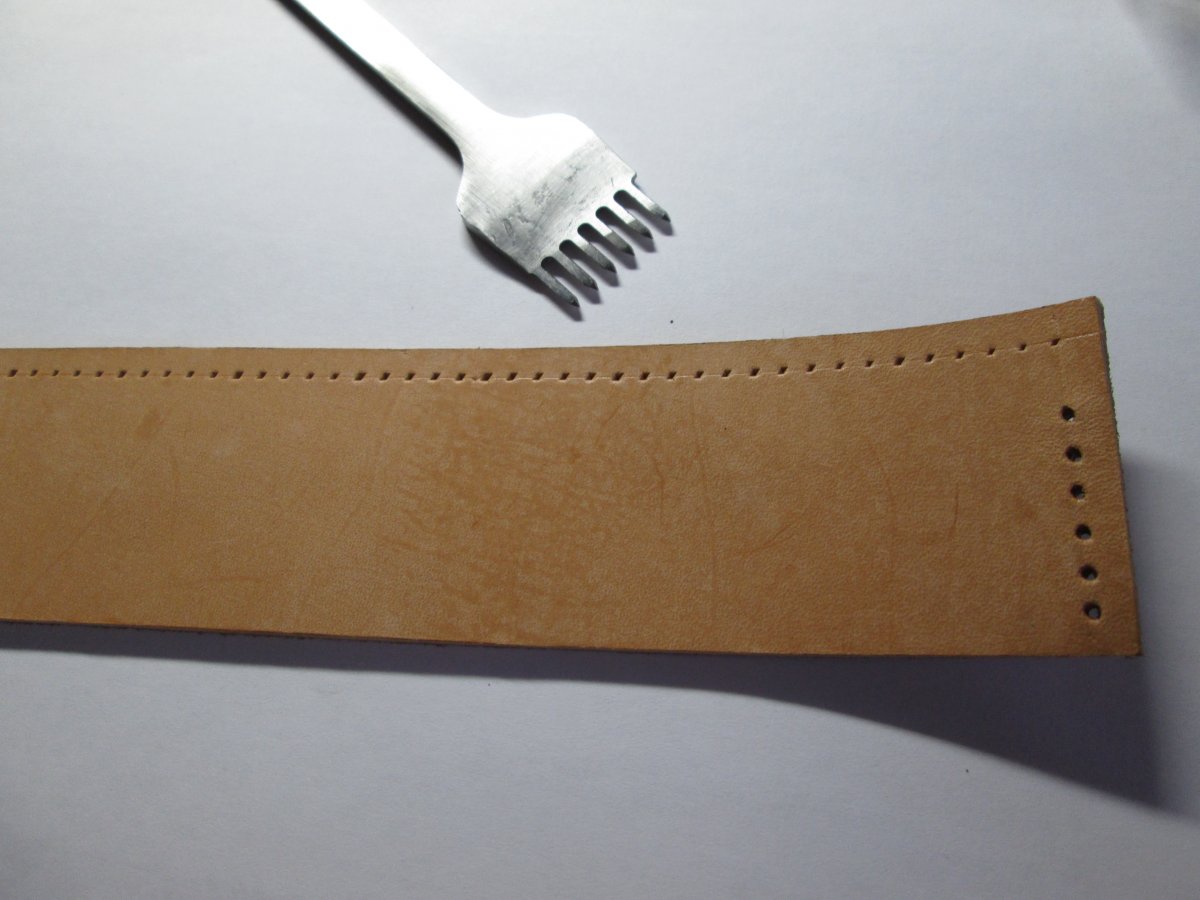

    Разметка и пробивка отверстий .

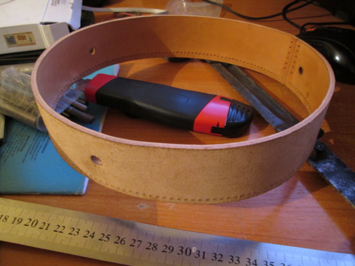

    Пробил отверстия под кламера пробойником 7 мм.

    Ммм всегда приятно Юркины хвотки смотреть.Согласен с Камрадами что лучше волос, но если руки чешутся то можно и паклю.Кстати какой размер?

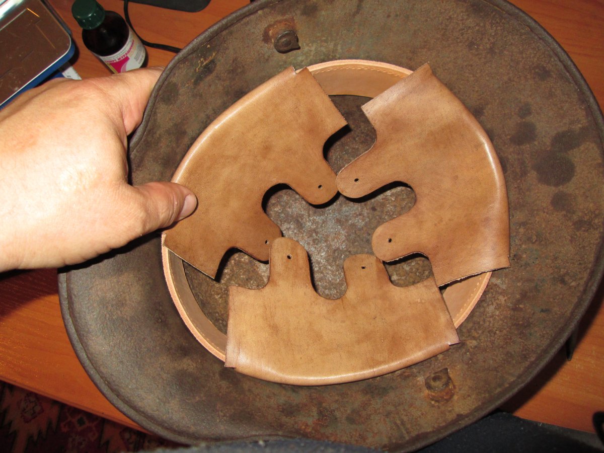

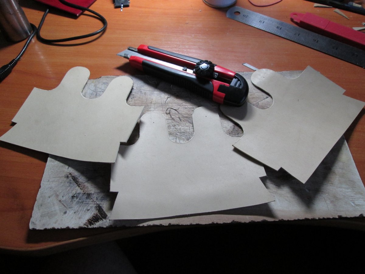

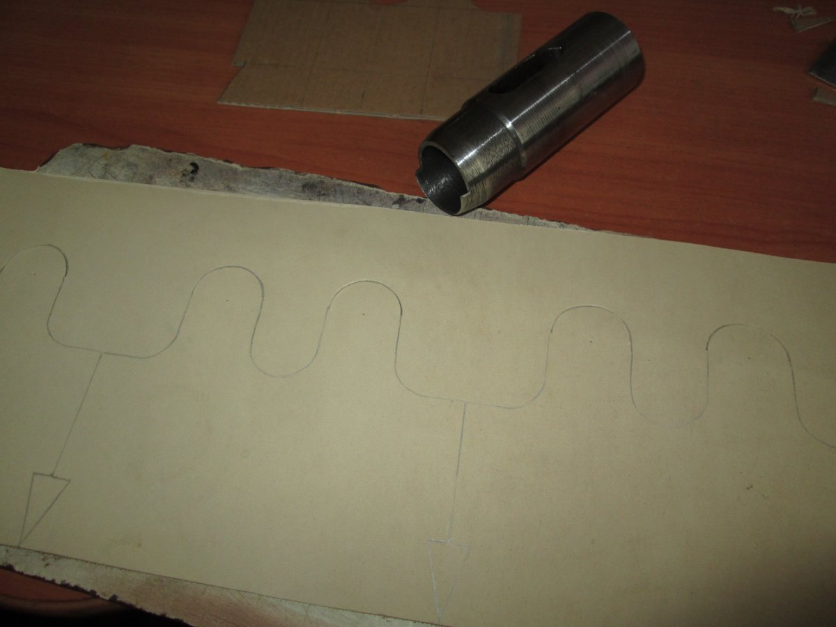

    Далее изготовление трафарета , разметка , вырубка полукруглых участков лепестков просечкой и окончательная вырезка лепестков .
    F.O.Mozer, БЛК, Amadeus та 4 іншим подобається це.
  18. фандик
    фандик Oberleutnant
    2.581
    Прикинул как будет смотреться . Кожу состарил .

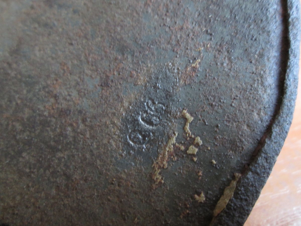

    Q. - FW Quist, Esslingen / Neckar - (размер 66)

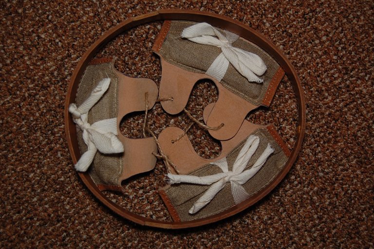

    Лёха , красить даже и не думаю . Предпочитаю оставить так как есть . Не хочу испортить такой натюрморт ))) . С подшлемом придётся ещё помучатся . Не знаю как эти кармашки для подушечек делать . Может кто в курсе ? Буду очень признателен за информацию .
    Junger, F.O.Mozer, ALEKS81 та 2 іншим подобається це.

    Делал подшлемник по Юргену, все получилось. Там только невнятно описан процесс, как сами подушечки шить.
