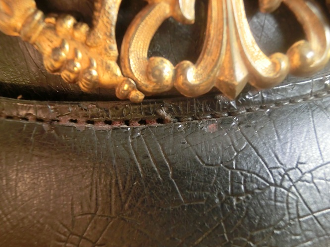

    Приветствую Камераден,
    подскажите, как и чем подшить, хотелось бы что бы получить максимально похожий шов , проблемка в нитках,они вроде были пропитаны черным " лаком "до прошива
    спасибо

    Нитки пропитаны канифолью. Про технологию - извиняюсь, не знаю. Можно поговорить со старыми сапожниками.

    черный канифоль ?

    Канифоль смесь смол, выжимка из размолотых в щепу пеньков, в зависимости от от марки может быть от светло-медового цвета, без добавок, до густо-коричневого, почти черного. Чтобы сделать нить черной, и более устойчивой, сапожники пропускают её через гудрон.

    Может быть что-то в канифоль добавляли, а может в то время канифолью называли что-то другое. Просто неоднократно встречал в литературе. В Вашем случае, я думаю, нужно экспериментировать. Когда я прошивал ножны шпаги, нитки подобрал в магазине , где продают товары для ремонта обуви. С советских незапамятных времен у меня была краска для окрашивания кожи, называлась "НИК" (опять-таки не скажу, то-ли это краска, то-ли фирма или кооператив). Я пропитал этой краской нитки. Получилось зер гут!
    Для начала найдите нитки, а потом пробуйте их "красить".

    Я еще вот что подумал. Попробуйте старый советский крем для обуви. Нынешние чересчур "маркие" что-ли, и выглядят "свежо". А вот старые - в самый раз! Бывает в банке он уже высох, можно его чуть разогреть, нить протянуть, а излишек удалить поролоном. А потом дать просохнуть.
    Можно попробовать деготь. Вобщем, нужно экспериментировать.

    Да не была нить ни чем пропитана, ну может в разных мастерских применялись разные технологии, а так лично разбирал пикель, нить натуральная без пропитки ну может вощёная ,а так сапожники если что часто пользуются битумом
