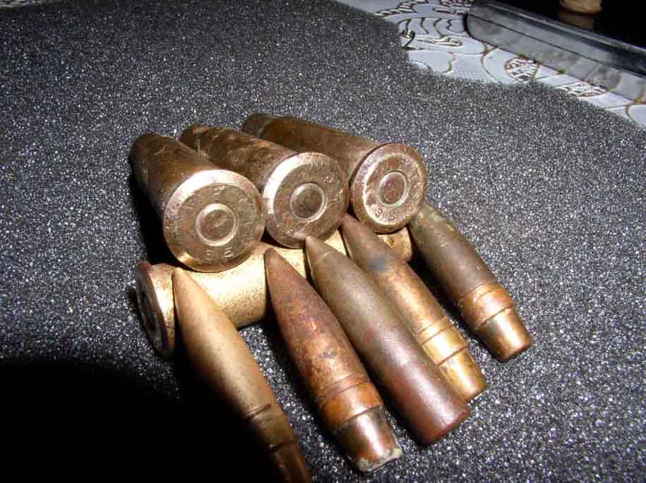

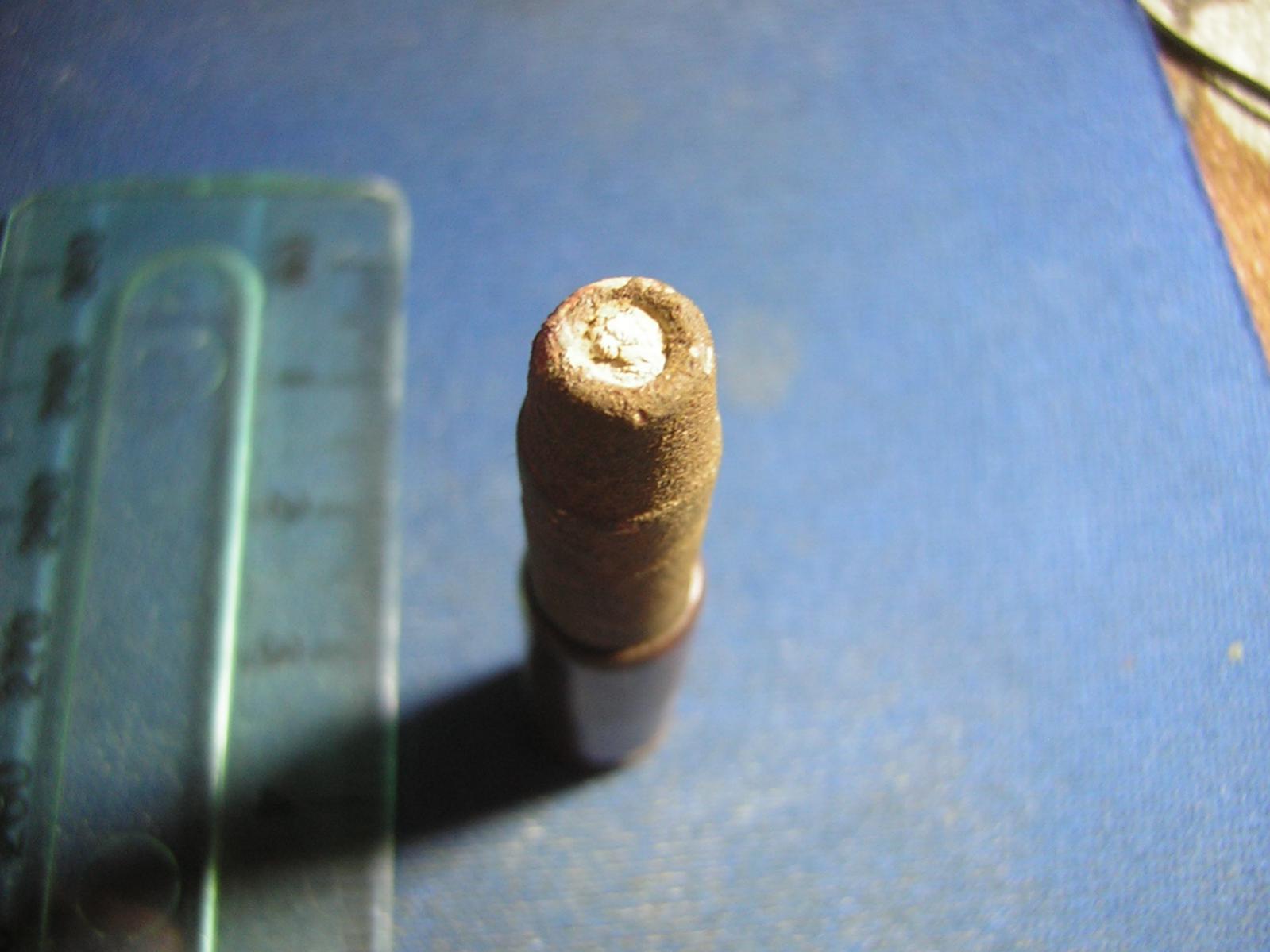

    всем добрый вечер! вот недавно попалась интересная пуля.
    подскажите для чего такая конструкция пули, и по каким целям стреляли;)

    Походу Финская , гвоздь WPT , ща в Закрома слажу , фото выкину.
  4. Механик86
    Механик86 Stabsfeldwebel
    993
    Россия
    финская тяжелая D-166, к мосинскому патрону

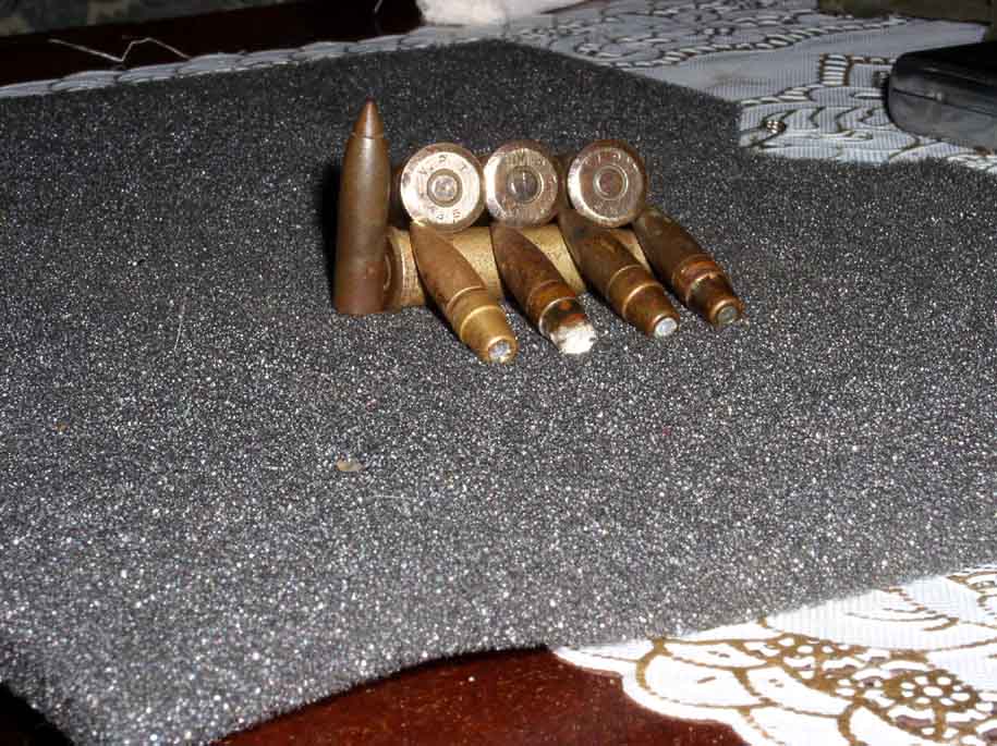

    Попалось в Светкином магазе 5штук. 1гвоздь с бронебоем Кутового . И магаз был странный и содержимое. :eek:
  6. Механик86
    993
    Россия
    у Вас пули D-47.
    Кутовой был в гильзе ВПТ?
    следы кернов на бронебойной имеются?
  7. DietrichD
    DietrichD Leutnant
    1.058
    Weischnorija
    Нет , бронебой сидел в Родной трёшкиной гильзе, когда потрошил , дульце гильзы обломалось (усосана была) , выкинул . Просто на Фоте 4 УПТшных гильзы и пули 5тый гвоздь был задарен , а , Кутовой был 6тым. Нащёт кернов нескажу непомню , запресована в другой патр.

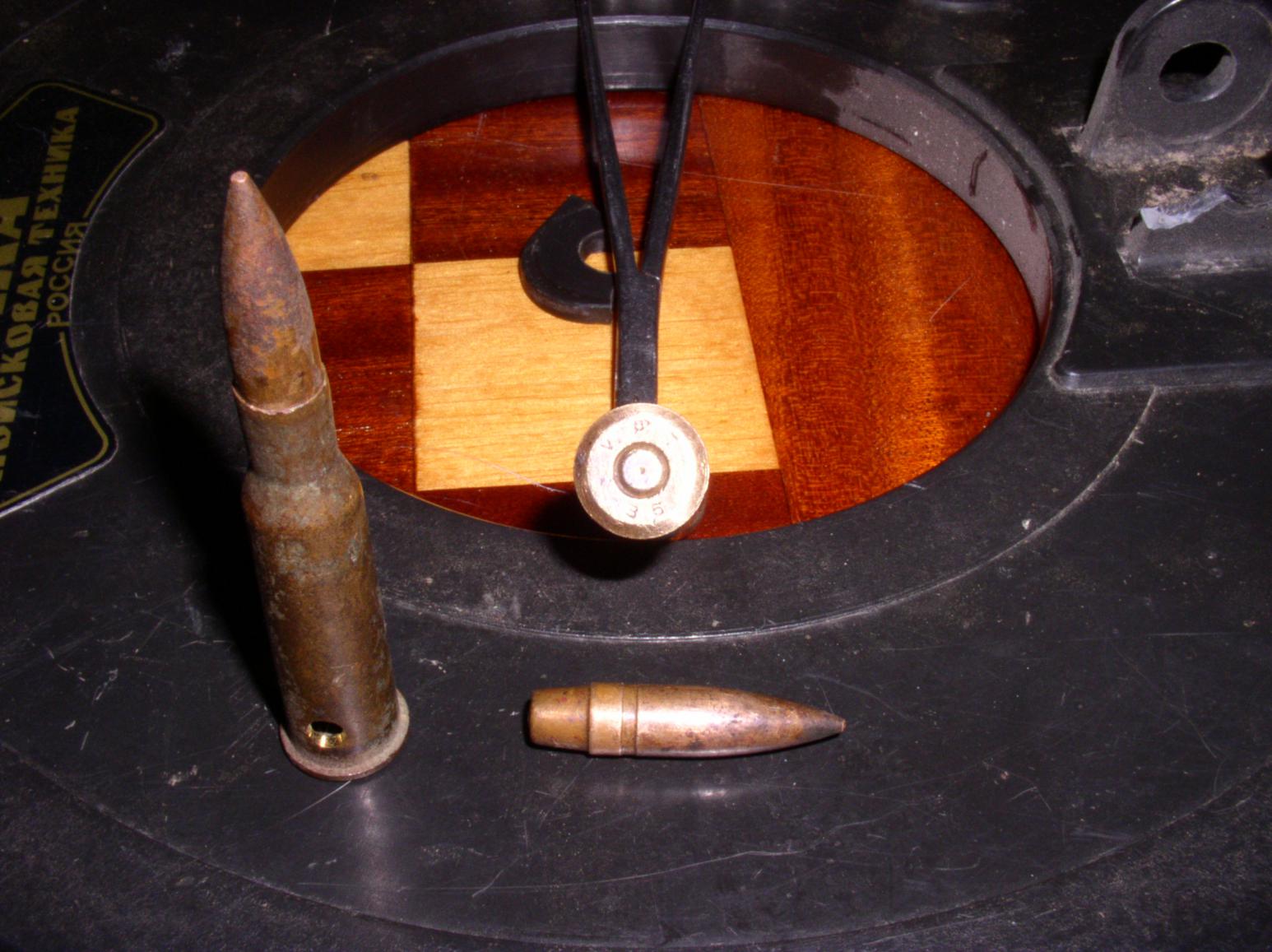

    Что-то терзают меня смутные сомнения что финны эту пулю на сабсоник 7.62х39 приспособили. Посадили только глубже.
  9. DietrichD
    DietrichD Leutnant
    1.058
    Weischnorija
    Похоже что так , на геометрии пули , видно место 2 обжимки - (внахалку)
  10. 2m-outrage
    2m-outrage Oberstleutnant
    3.113
    Ravenholm, Zombiland
    Вот именно что "в нахалку". Без каннелюры, просто выдерживая общую длину патрона и обжимая пулю по-живому вместе с гильзой

    Не странный, а просто от 38-ой.

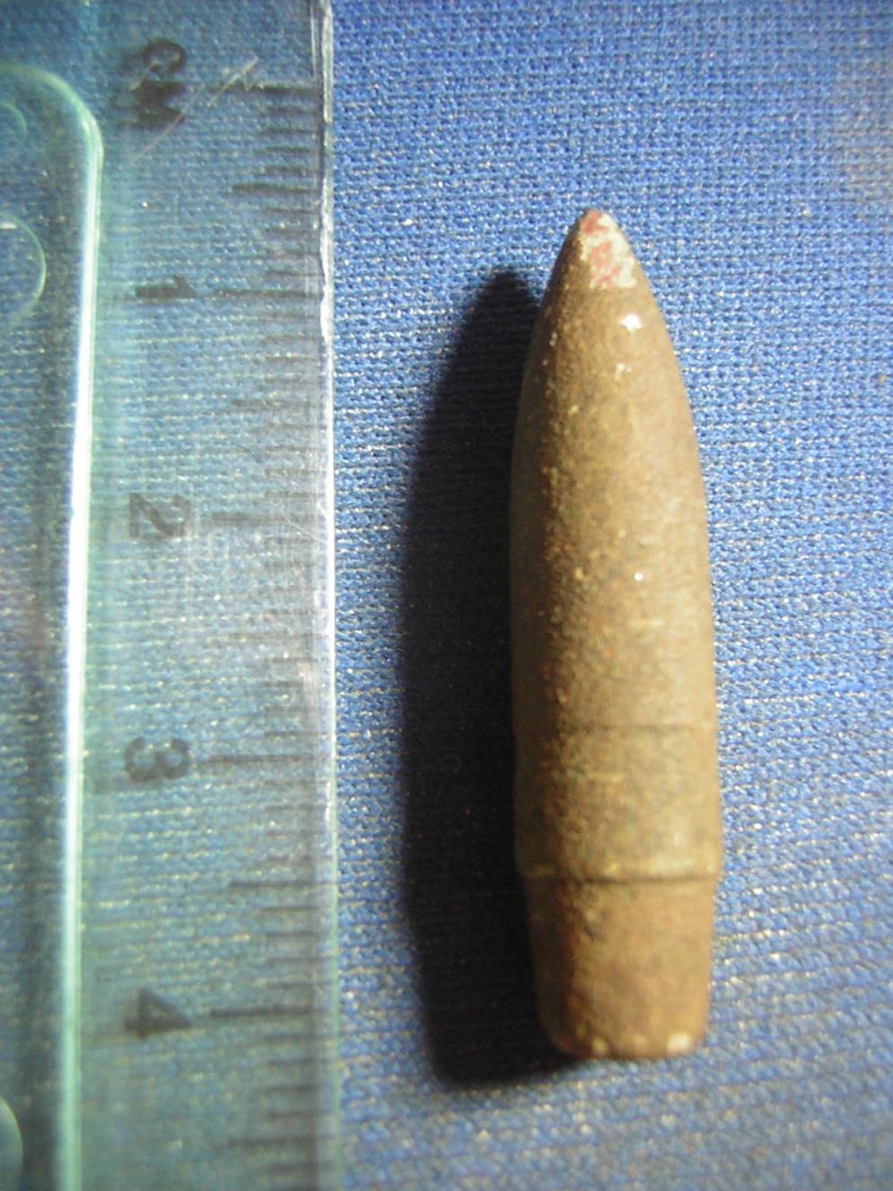

    Ой-ли!? Написали же умные люди, что финская тяжёлая. К чему огород городить? При чём тут Б-32?
  14. Carl Zebisch
    Carl Zebisch Oberst
    41
    62
    6.751
    Bassarabia Cetatea-Alba
    Это совсем не Б-32, это чистый СУОММИ(фин) из серии D которые имели съужение в нижней части пули, в то время как пули из серии S этого сужения не имели и напоминают по форме нашу пулю "Л" (легкая).

    На гильзе следы нагрева. Современным охотничьим релоадом с последующей обжимкой, сие быть не может?
  16. treshkin
    treshkin Moderator
    429
    64
    803
    4.281
    Київ, Україна
    Следы нагрева дульца имеют место практически на всех фабричных гильзах. Станадартная операция отжига дульца, во избежание растрескивания металла.
