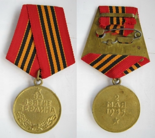

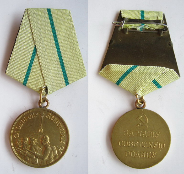

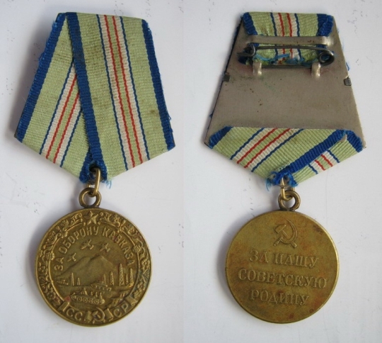

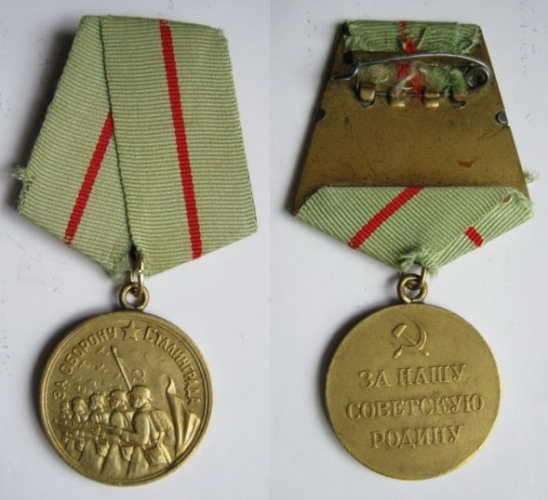

    Камрады, подскажите пожалуйста все ли в порядке с медалями? Все ли соответствует?
    :beer:

  3. sokyrnyk
    sokyrnyk Oberfeldwebel
    717
    Дніпропетровська область
    Подлинные.

    Медали - нормальные (по таким снимкам) во всяком случае - паяные "уши" и родные колодки, чего не скажешь о фото...
    В соседней теме - по "Киеву" - как раз фото и "подвело"...

    К сожалению фото не мои, выставил что есть.

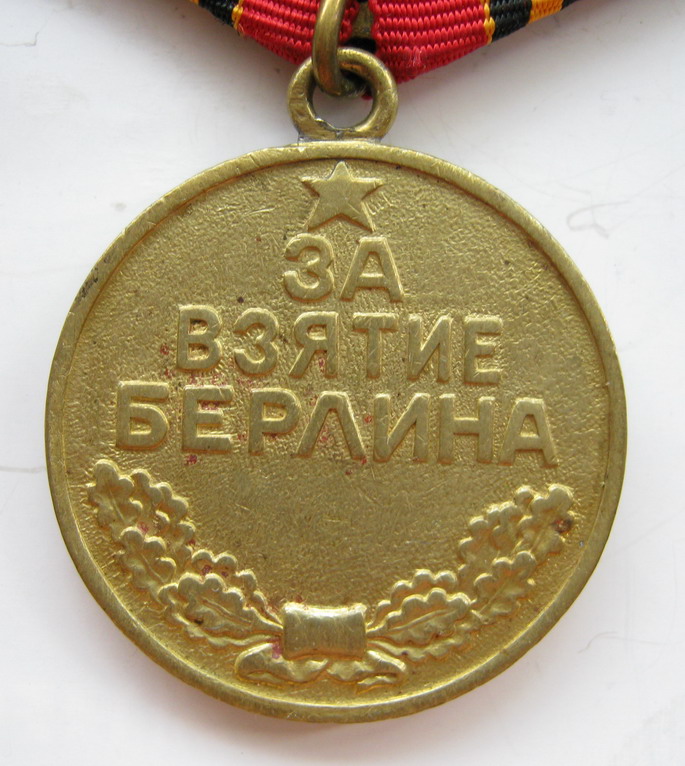

    Кавказ и Сталинград мне самому нравятся, колодки родные. А вот на Берлине что-то рельеф какой-то не четкий и колодка вроде поздняя, не родная...:rolleyes:
  6. xtremist07
    xtremist07 Stabsfeldwebel Клуб взаимопомощи
    3.057
    город-герой Донецк!
    Кавказ и Сталинград оригинальны. Колодки стоят правильные но не факт что родные, промзвенья раскушены. По Берлину утверждать пока не буду, по этим фото не нравиться, рельеф у букв просто ужасный. Колодка тоже не родная, под этот тип должна идти двойная тяжелая.

    Правильно, колодка по 2-3 варианту, я и говорю нужны хорошие фото.
    По этим видится сильно потёртая, поношенная медаль, а если фуфло - то вообще "докатились" халтурщики - подделывать медаль, коих было вручено 1,1 МИЛЛИОНА штук...

    Видятся нормальными..
    Верите-покупайте,нет-требуйте(выкладывайте качественные)фото...

    Добавляю фото "Берлина"

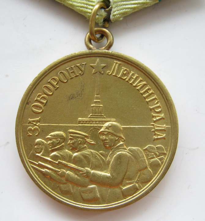

    Что бы не плодить темы, добавлю "Ленинград", так же интересует подлинность, все ли в порядке?
    :beer:
  17. xtremist07
    3.057
    город-герой Донецк!
    И Берлин и Ленинград оригиналы! Ленинград вообще красавец!

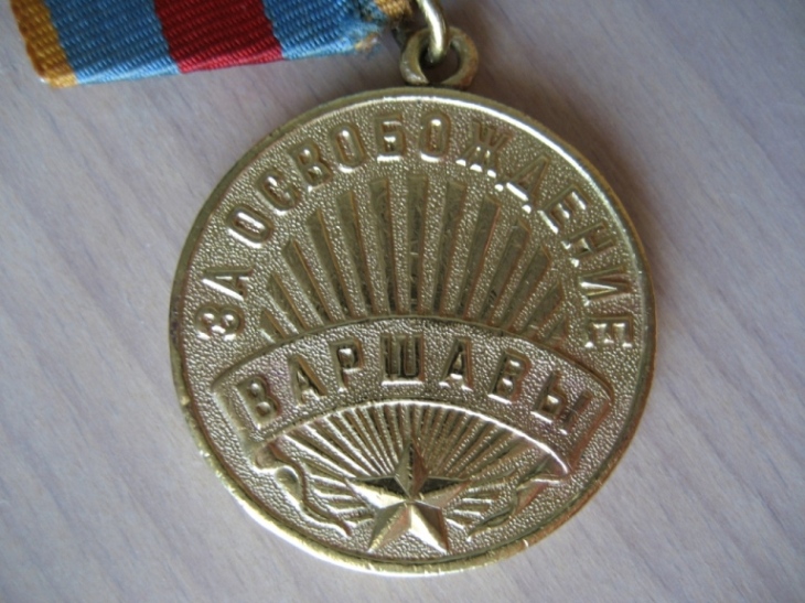

    Что бы не плодить новые темы, спрошу здесь. Попалась мне "Варшава" в ужасном виде, какой-то черный налет, местами бурые пятна, окисления. Решил я ее почистить(к сожалению фото до чистки сделать не догадался) В общем привел медаль в порядок. Результат понравился, но теперь эта медаль отличается от других, не чищеных. Вот и задумался я, что делать почистить остальные или пусть только эта будет блестящая?
    Мой дед, например, перед каждым Днем победы, "освежал" медали при помощи бархотки и пасты ГОИ. Знаю так же, что и другие ветераны делали так же.
    В общем не знаю, нужна ли эта патина именно на медалях, "благородная" ли она...?
    Какие будут мысли?
  21. xtremist07
    3.057
    город-герой Донецк!
    Отчистили хорошо! Если можно процесс выложите подробно.
    Чистить или нет остальные решать только вам, у меня есть медаль ЗБЗ, так она была такая черная, что номера не было видно. Почистил зубной пастой и все ок. Если ваши медали просто в легкой патине или налете (цельном, не пятнами) то лучше оставьте все как есть. Все таки это история и некоторые медали в патине выглядят даже лучше.
    С ув.
  22. Edelweis73
    Edelweis73 Oberfeldwebel
    1.248
    На море
    Ну ЗБЗ из серебра, поэтому легко и почистилась зубной пастой.
    С медью, латунью посложнее, особенно с бурыми пятнами.
    Процесс не сложный, перепробовал несколько способов, думаю все вместе привели к такому результату. Сначала хотел почистить нашатырным спиртом( кто-то выкладывал этот способ на форуме), но т.к. нашатыря не нашлось, замочил на пол часа в концентрированном лимонном соке, потом смыл водой, почистил зубной пастой,повторил процедуру, стало лучше, но не совсем, далее легкий электролиз, затем опять пастой с зубной щеткой. В общем как-то так.:)
