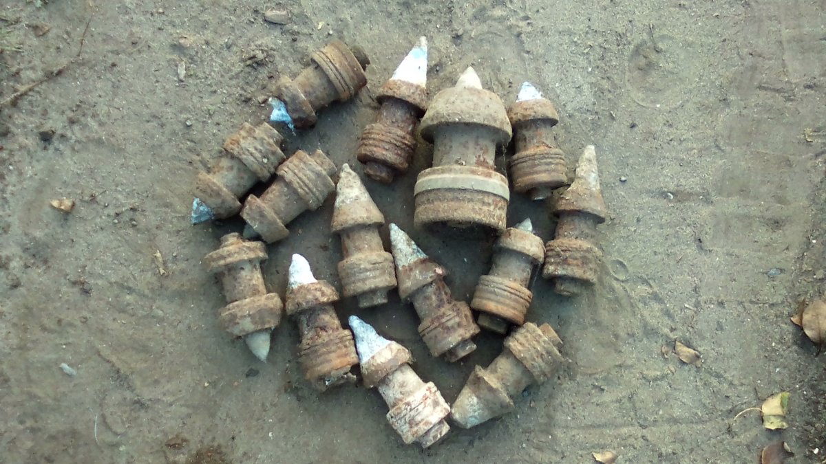

    Здравствуйте, считаю что своим вопросом я не нарушаю правила форума, так как в этих снарядах отсутствует ВВ...:rolleyes: А их уже прилично скопилось... Подскажите, как с наименьшими затратами времени и сил достать карбид-вольфрамовые сердечники? Пробовал несколькими способами механического воздействия - очень трудоёмко и сердечник не всегда оставался целым. Спасибо!:beer:

    Вітаю! Можливо вартує спробувати каустичну соду, гарячий розчин, з усіма запобіжними заходами само собою.

    Только механически. Проще всего на токарном станке - отрезать донце до торца сердечника а потом выбить сердечник.
    А можно попробовать так.
    1. Открутить алюминиевый балл колпак.
    2. Открутить трассерную гайку.
    3. Высверлить трассер до сердечника.
    4. Разогреть.
    5. Поставить вертикально и выбить сердечник.
    Но это трудоемко.

    Спасибо, камрады, за советы. Только колпак уже не открутеш - сгнивает и обламывается возле самого стального корпуса... Один знакомый говорил, что подвешивал на пруте проволокой вниз головой и разводил огонь. Из за хлопка трассера сердечник вылетал и втыкался в земле. Я не пробовал ещё, но мне кажется, что это сомнительно...Хотя, сердечник вроде как "обмотан" тонким листовым свинцом и если он расплавится, уже не держит так крепко его.:eek: Сам сердечник,я так понимаю, держит остатки ал. колпака, вкрученного в корпус и свинцовый уплотнитель. Если колпак скрутить - несколько штук у меня получилось - тогда особого труда не представляет выннуть "тело" :D

    Один мой знакомый говорил.что ставил втиски и распиливал болгаркой в доль и доставал сердечник

    Спасибо, я это пробовал. Большая вероятность задеть сердечник, а это влияет на конечную цену продукта!:oops::rolleyes:

    Та думаю что если чуть заденете не страшно.Все равно берут на вес.Зато быстро достаются.чем раскручивать

    Мне немного не понятно как можно повредить карбид-вольфрамовый сердечник обычным разрезным диском для болгарки:eek:?
    Со своего опыта могу сказать что когда касаешся кругом сердечника, первый очень быстро стачивается, а на сердечнике и царапинки не видно.

    Стачивается и сердечник. Когда то пробовал. Остается борозда.

    Ничего удивительного. Например когда затупился резец токарный, идёшь к заточному станку и точишь. Или сломался. А режущая поверхность резца - это пластина с ВК. Тот же карбид-вольфрама.
    Так обороты в заточного круга в 2-3 раза меньше чем у круга болгарки.
    Все металлы и сплавы затачиваются. Даже бриллианты гранят.

    Знаете, раз столкнулся с претензией к "бороздкам" на теле от покупателя и пришлось снизить цену... Обьяснили, что их не дробят , а как то режут на пластины и потом применяют по назначению. Мелкие брать не хотят.:oops:

    Скорее всего на пластины для резцов. Потому как производство пластин ВК скорее всего осталось за границей.
    А на фоне торговых санкций, нужно выходить из положения.
    Кстати, мудрое решения. Подкалиберов в нашей земле ещё много.

    Лучше повреждений не делать... Думаю, самый простой способ - один камрад поделился в "личку" - одбить алюминиевые колпаки и в буржуйку. Писал, что после выгорания дров половина сердечников повылетала, а с другой уже не представляла труда вытянуть сердечники. Говорил, что "хлопает" не громко...:D

    Как вариант. Если позволяет время - старая добрая ножовка по металу Вам в помощь.

    Не знаю хто там і що різав,сердечник ріжеться у два рази швидше ніж сталь броніка наприклад.
    По пропалці,щож там бахало???
    Свій прожарював не сильно щоб Колпак не пошкодити,охолодив,обстукав,відкрутив колпав,легко витягнув сердечник.роботи дві хвилини

    Совет не очень, если вспомнить что при запрессовке сердечника использовалась сулема.
    Нейротоксин кстати.

    з під колпака вилізла була якась уя типу смазки,при охолоджені змилась.сердечник був чистий.
    нічо,живий:D
    можна і до червоного,вигорить і алюм і сулейма і всяка уя:)
