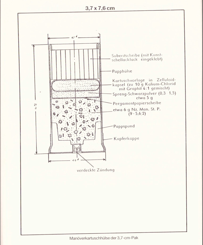

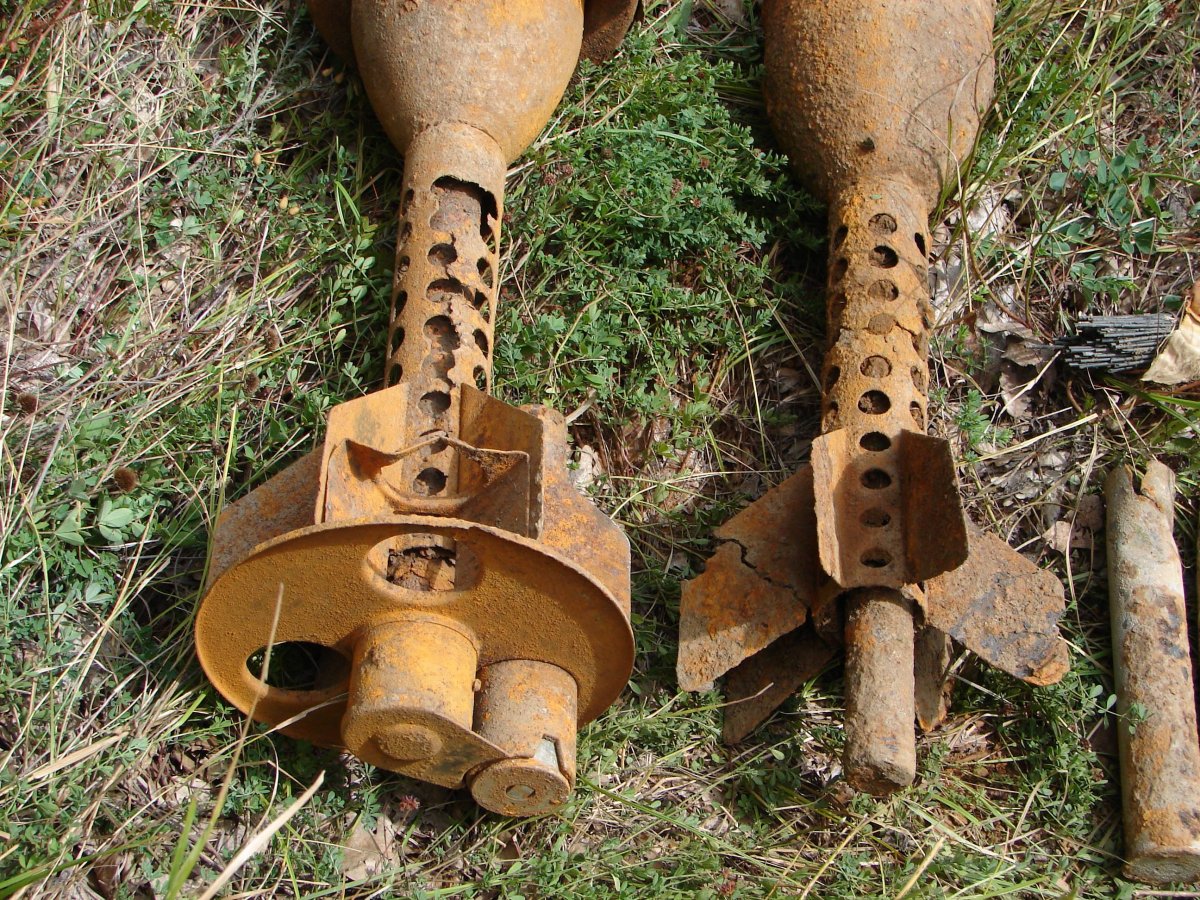

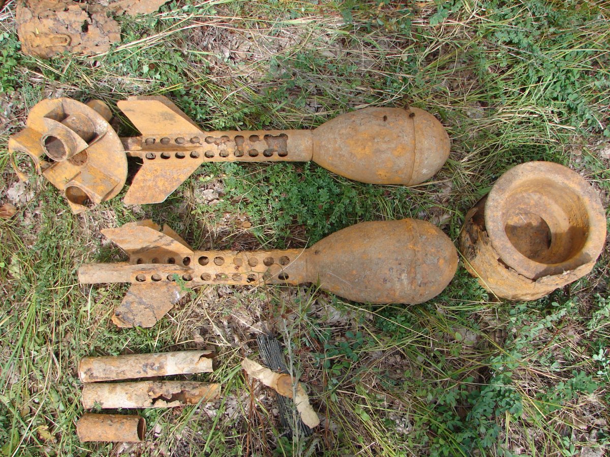

    Приветствую , сосед ! Я так понимаю , это все найдено возле метро "Бориспольская" ? )))

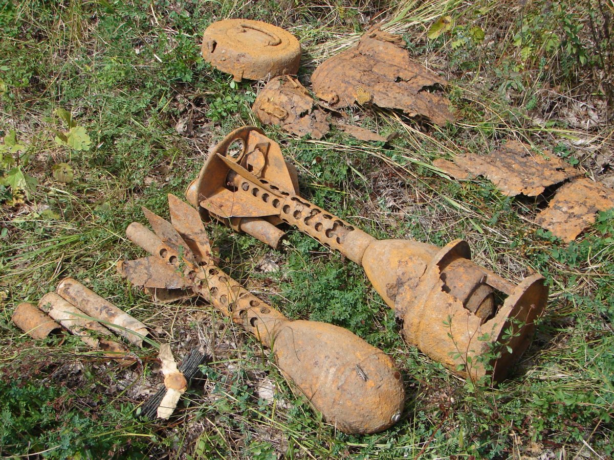

    От чего не скажу, а вот чьи - да. "RWS" (Rheinisch-Westffllischen Sprengstoff-Fabriken). Германия[/QUOTE]
    Ракетницы тут не при чем ..
    Это были холостые патроны с картонной гильзой под Pak35\36 для стрельбы надкалиберными минами ...
    Даже странно господа , что никто из вас этого не знал ..)))

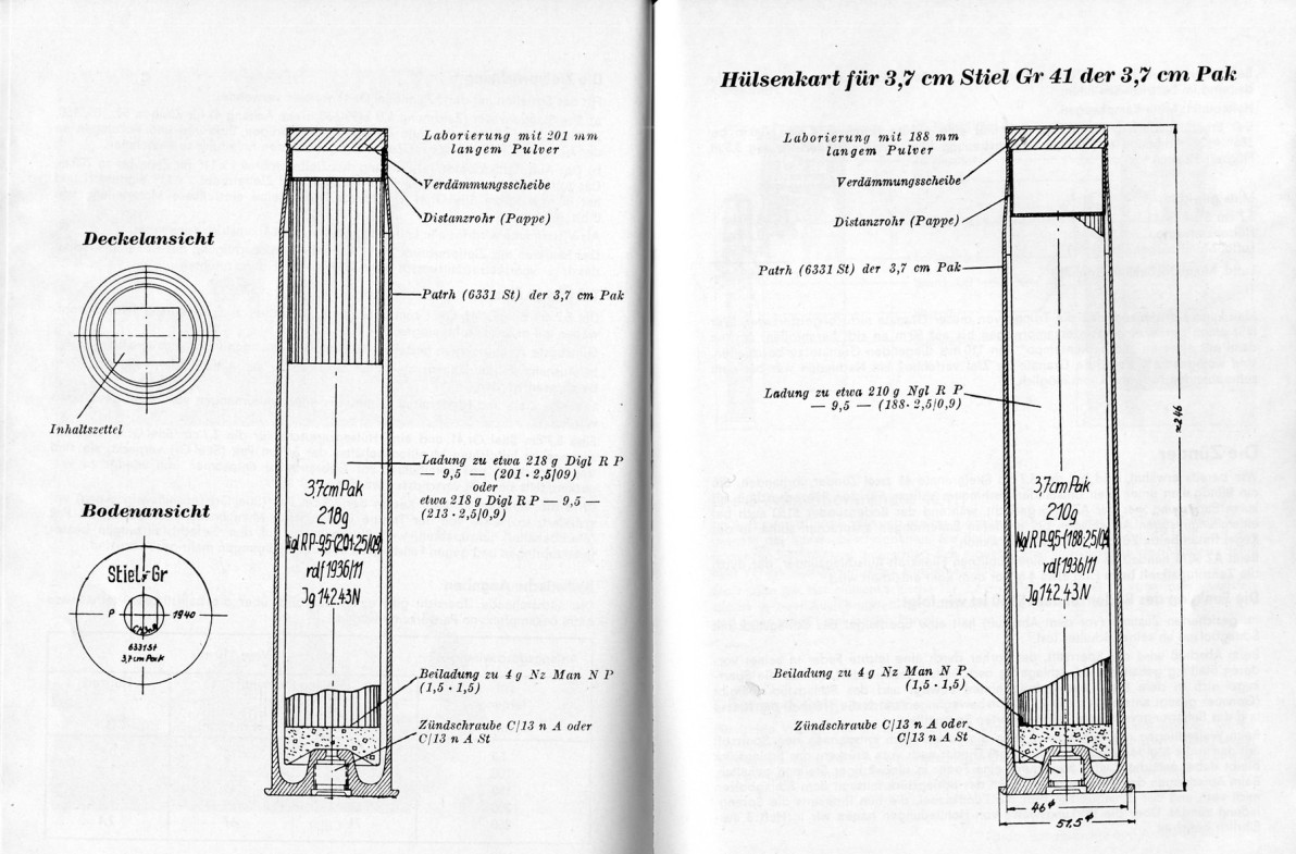

  23. Дервиш
    Дервиш General-major
    5.428
    Добрый день. Вы не поверите, даже немцы об этом видимо не знали...
    "...Снаряд транспортируется в специальной укупорке, внутри штампованной рамы (чтобы не мять перья стабилизатора). В эту же раму вставлен специальный вышибной заряд - 210 грамм нитроглециринового трубчатого пороха в штатной гильзе 6331 St. ..."
    P/S Просто ХОЛОСТЫЕ - другое дело.

  24. *Игорян*
    *Игорян* Leutnant отпуск
    2955
    7.335
    5.415
    Ужгород
    Даже странно господа , что никто из вас этого не знал ..)))[/QUOTE]
    Приветствую старых знакомых))!
    Да, мне один камрад писал в личку что это холостые (учебные) и даже фотку скидывал где расчет стреляет этими картонками)
    az23 подобається це.
  25. az23
    az23 Hauptmann
    2.049
    Украина Киев
    Сори , значит ошибочка вышла ..)) Но однозначно эти картонные патроны от Pak35\36..
    Мы с приятелями проходили по тем же местам , лет десять тому и нашли таких патронов штук несколько с сохранившемся картоном .. Общие габариты и размер фланца не оставляли никаких сомнений относительно назначения , вот только с конкретным применением мы промахнулись ..)))
