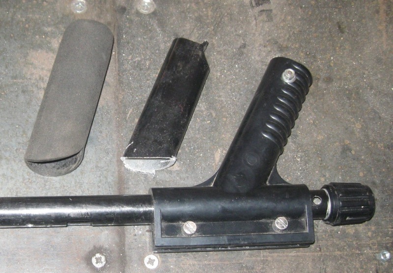

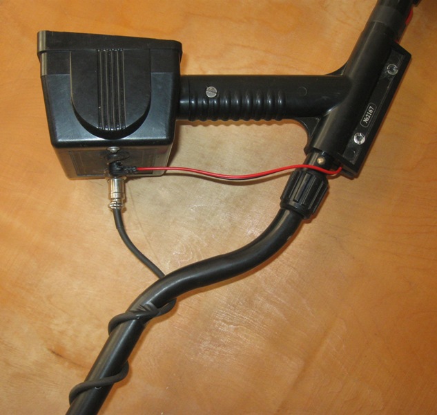

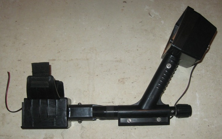

    Пока выпал снег и шарахнули морозы, решил я немного усовершенствовать свой Кондор. Прибор меня вполне устраивает, но вот штанга прибора достала окончательно… Причем не только штатный зажим нижнего колена, но и вся эта длиннющая алюминиевая палка…
    Как то на одном из летних выездов на коп повстречал камерада с Garret 550, решили побродить по месту вместе. Когда добрались до места копа, меня поразила быстрота, с которой он привел свой прибор в рабочее состояние, достав его разобранным из сумки – пару щелчков, подключение кабеля датчика – и прибор уже готов к работе! А я пока свой Кондор собрал и отбалансировал в руке, намотал пол рулона изоленты в нужных местах – прибор камерада уже где-то в лесу весело «пиликал». Тогда и закрутились у меня мысли по модернизации штанги.
    Прибор изначально выглядел так, как на фото 1.

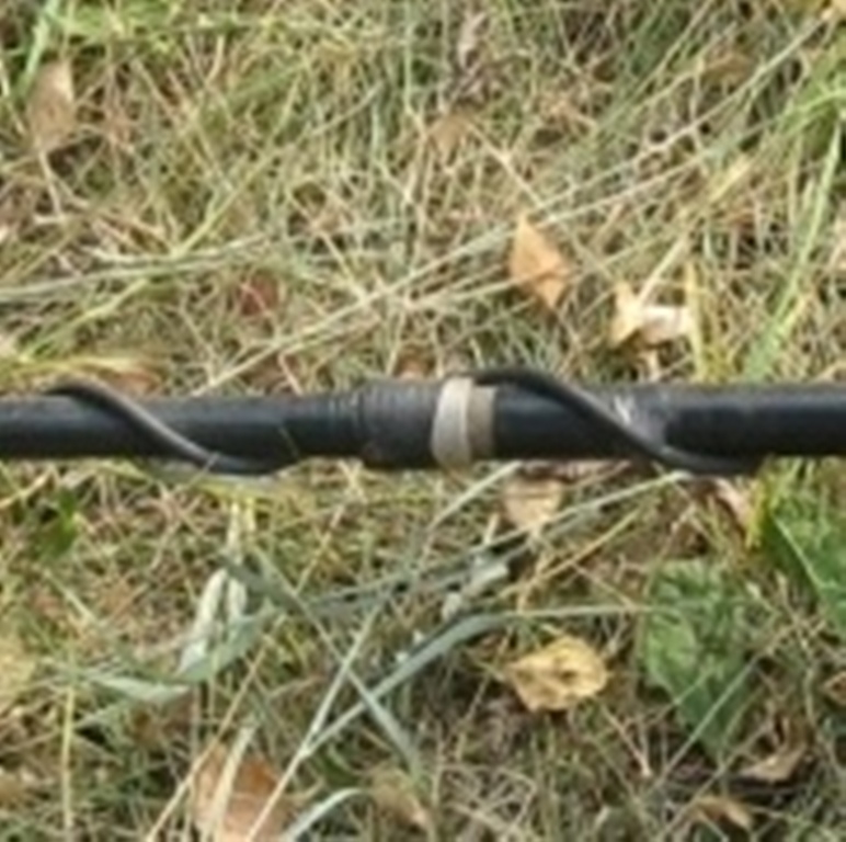

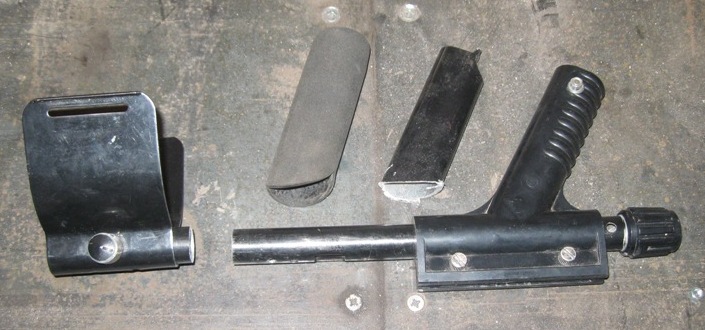

    Фото 2 – доставший меня до глубины души цанговый зажим. :mad:

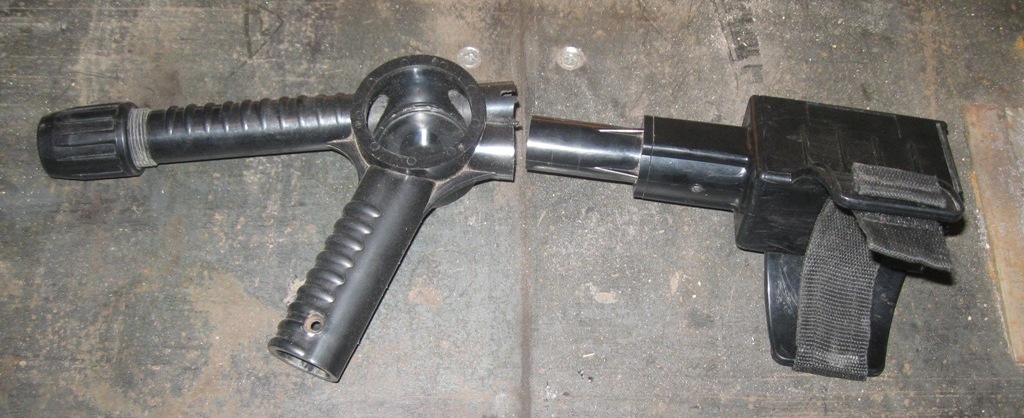

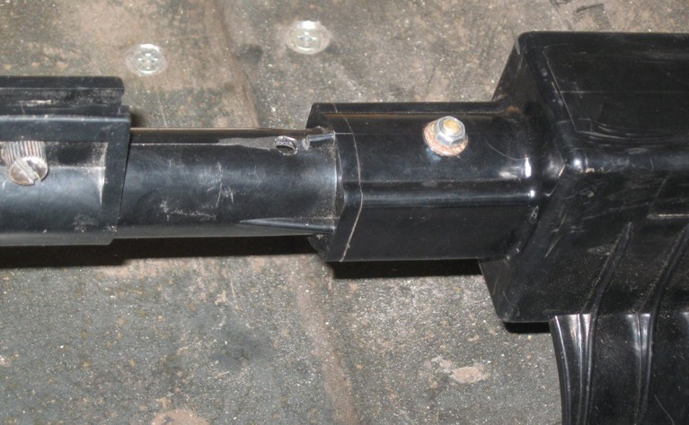

    Фото 3 – с таким корпусом прибора я проходил прошлый (2009) сезон, но он меня тоже не устроил – цанговый зажим на штанге остался штатный и катушка постоянно прокручивалась в обратную сторону от намотки кабеля датчика, постоянно ее приходилось поправлять. А длинная алюминиевая палка проходит насквозь через корпус и постоянно задевает тыльным концом за одежду… Укорачивать ее не хотелось – вдруг в хозяйстве пригодится.
    Вот кратко предпосылки моего желания усовершенствовать штангу…

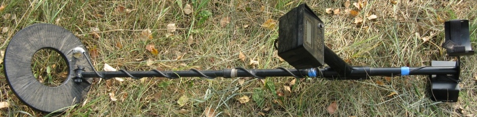

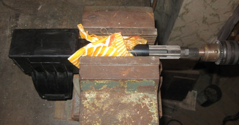

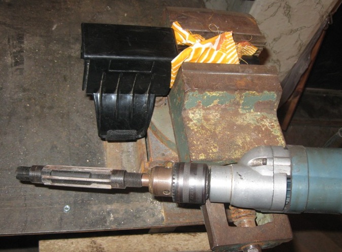

    Дома лежала без движения штанга от Whites, если не ошибаюсь, с нее я и начал.
    Для начала отрезал ножовкой родную ручку, потом на наждаке зачистил остатки сварочного шва и оставшиеся его фрагменты вручную подчистил надфилем. Надел на верхнее колено штанги ручку от Кондора (все кто имеет такого образца прибор, знают, что ручка сидит на штанге «мертво» даже без винтов. Почему бы не превратить этот недостаток на старом приборе в достоинство на новом?). Из ручки Кондора предварительно был удален старый корпус от электронного блока – его пришлось поэтапно ломать и вырезать ножовкой из отверстия рукоятки, он туда приклеен. Получилось довольно неплохо (Фото 4).
    Далее, на авторынке была куплена за 80 грн. регулируемая развертка с диапазоном 21-23 мм. Без нее вряд ли получится развернуть внутреннее отверстие в корпусе блока питания. Сверло тут только испортит поверхность – пластмасса блока питания сверлом «закусывается» и ни о какой точности и чистоте поверхности речи быть не может. За 3-4 вечера разверткой, иногда вручную, иногда дрелью на малых оборотах я развернул отверстие внутри блока питания (Фото 5, 6) и только когда внутрь стала плотно входить труба верхнего колена – отрезал блок питания от родного корпуса (Фото 3).
    Со стороны отрезанной трубки блока питания еще раз прошел на выход разверткой, и в итоге корпус стал с не очень большим усилием одеваться на трубу верхнего колена.

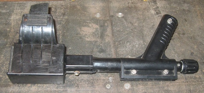

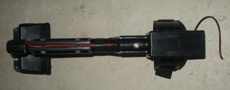

    Следующим этапом я подогнал длину подлокотника блока питания и укоротил трубу верхнего колена штанги, отрезав родной подлокотник (Фото 7, 8). Блок питания, во избежание прокручивания относительно трубы, был зафиксирован винтом с гайкой – просверлено навылет отверстие в корпусе блока и трубки. При этом необходимо сначала правильно выставить рукоятку относительно отверстий для фиксаторов среднего колена, а потом и сам блок питания отрегулировать «по руке». Раз, и навсегда!
    Для выхода провода из блока питания было удалено одно из ребер жесткости на его корпусе и просверлено отверстие в пластмассе (в трубе верхнего колена на этом же уровне находится штатное квадратное отверстие под «буржуйский» кабель от батареи). Отверстие не стоит делать большого диаметра – достаточно чтобы пролез кабель. (Фото 9).

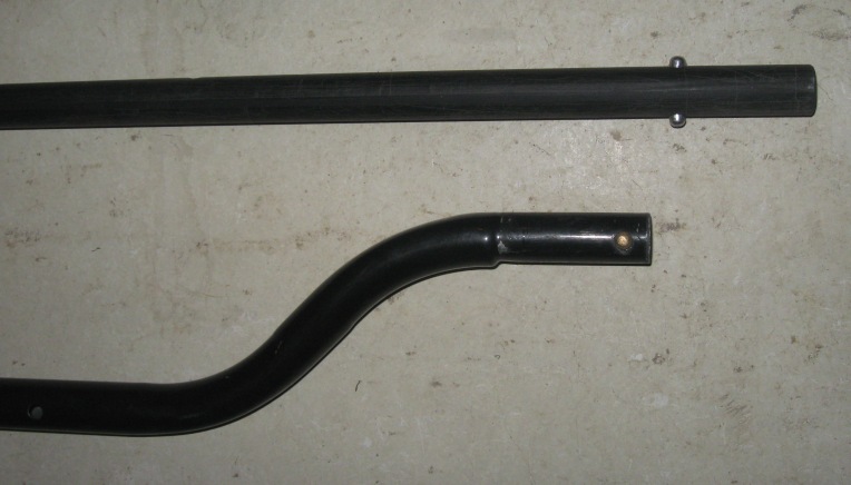

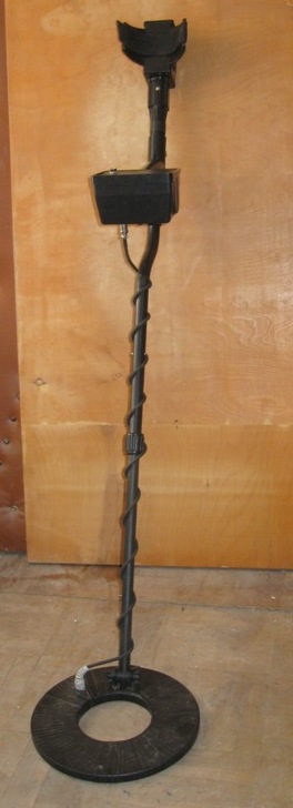

    В итоге вот что получилось (Фото 10, 11).
    Ну и штанги: нижняя для датчика – родная, подошла как там и стояла; среднее колено – от «буржуйского» прибора.
    В нижнее колено были добавлены фиксаторы, и о прокручивании датчика при работе с прибором можно забыть навсегда! (Фото 12).
    П.С. Фотки прибора в собранном виде не делал, но по "заказу" могу отснять. Хотя, думаю, и так все понятно.
    В итоге, корпус прибора (Фото 8) получился короче того, что на Фото 3 на 8 см! Прибор реально стал компактнее и удобнее.
    Теперь не дождусь, когда снег послазит - проверить хочется что у меня получилось.

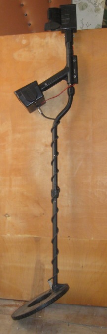

    Сфотографировал прибор всборе, повертел его в руках, эргономикой пока доволен. Вот что получилось:
  9. Призрак
    Призрак Gefreiter
    194
    Можайск
    Зачетно ;)как будто фабричный получился:smile_12:
