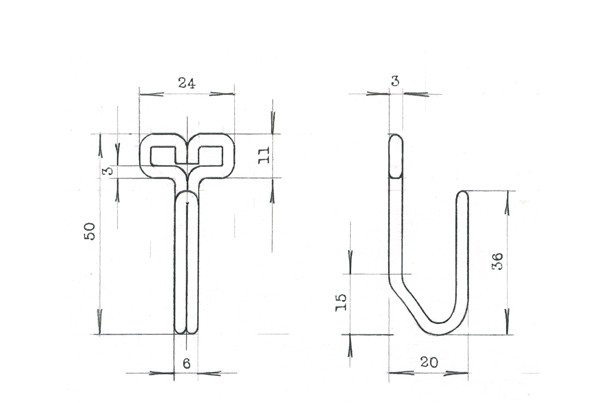

    Камрады,у кого есть размеры крюков? хочу попробовать сделать сам,на сколько я понимаю,они из алюминиевой проволоки были

    Материал крюка - алюминий (самый распространенный вариант). Также встречаются из латуни (или может из мельхиора, ну, вобщем, из какого-то цветмета). Где-то читал что ещё были из стали и цинка, но сам таких не видел.
    Чертёж взят отсюда:
    http://www.jurgen.ru/chertezhi/kitelnyy-kryuk.html

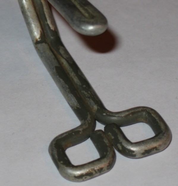

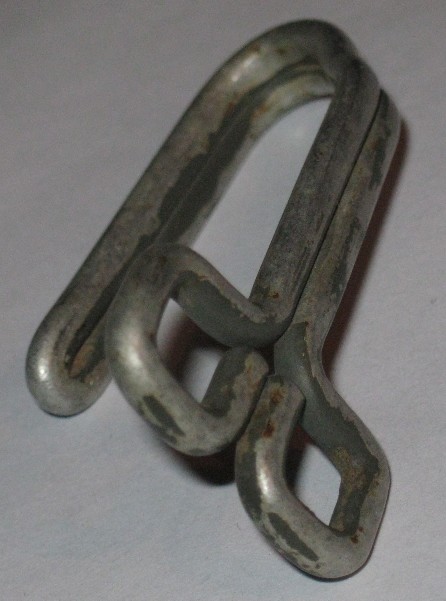

    И ещё одно - крюки окрашивались. На фото одного из моих крюков очень хорошо видны остатки окраса.

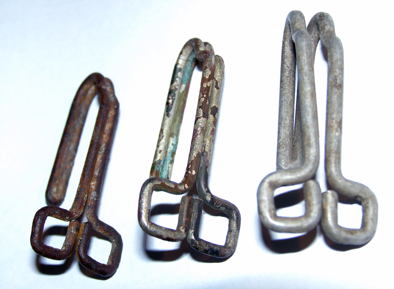

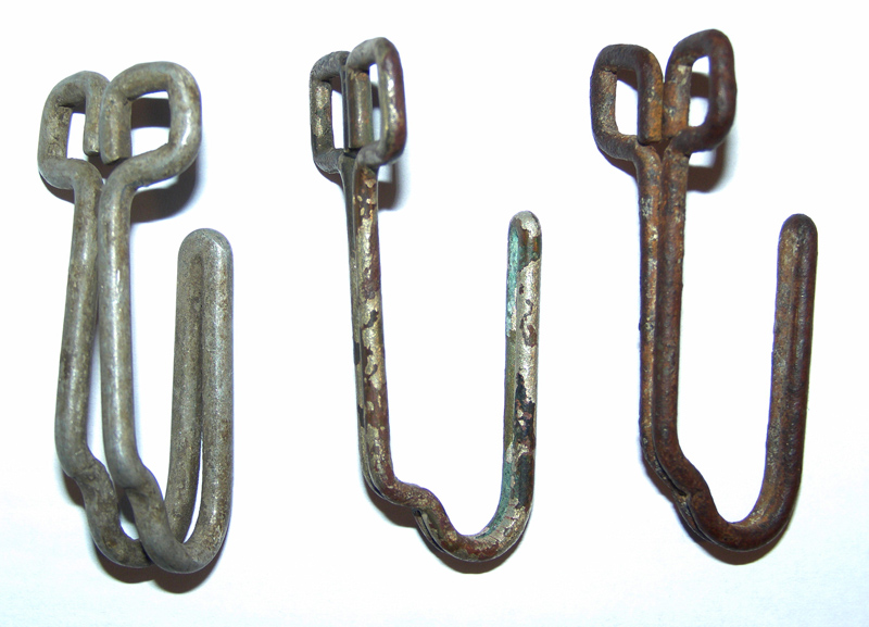

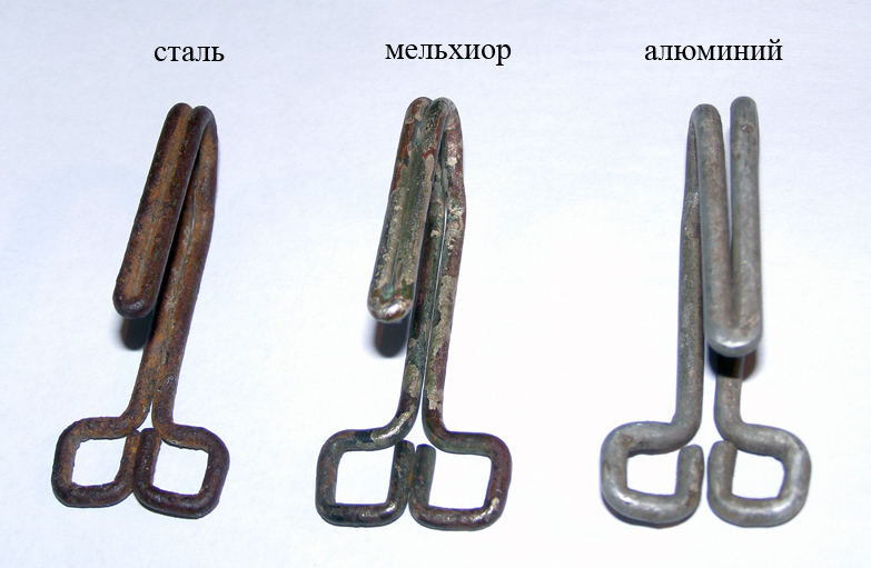

    Привожу для полноты истории, образцы из личной подборки, кительные крюки в трёх вариантах металла: сталь, мельхиор(имхо очень редкие) и классика алюминь.
    Могу предположить что были ещё 2 типа латунные и цинковые - у кого есть данные образцы дополняйте:).
