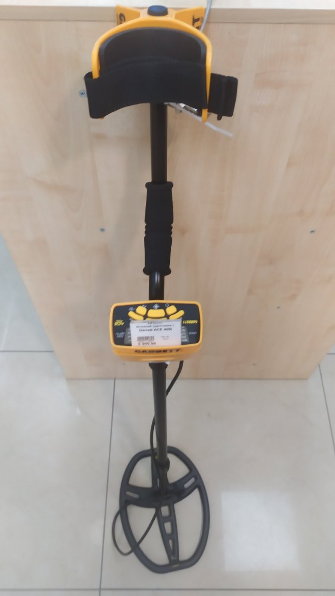

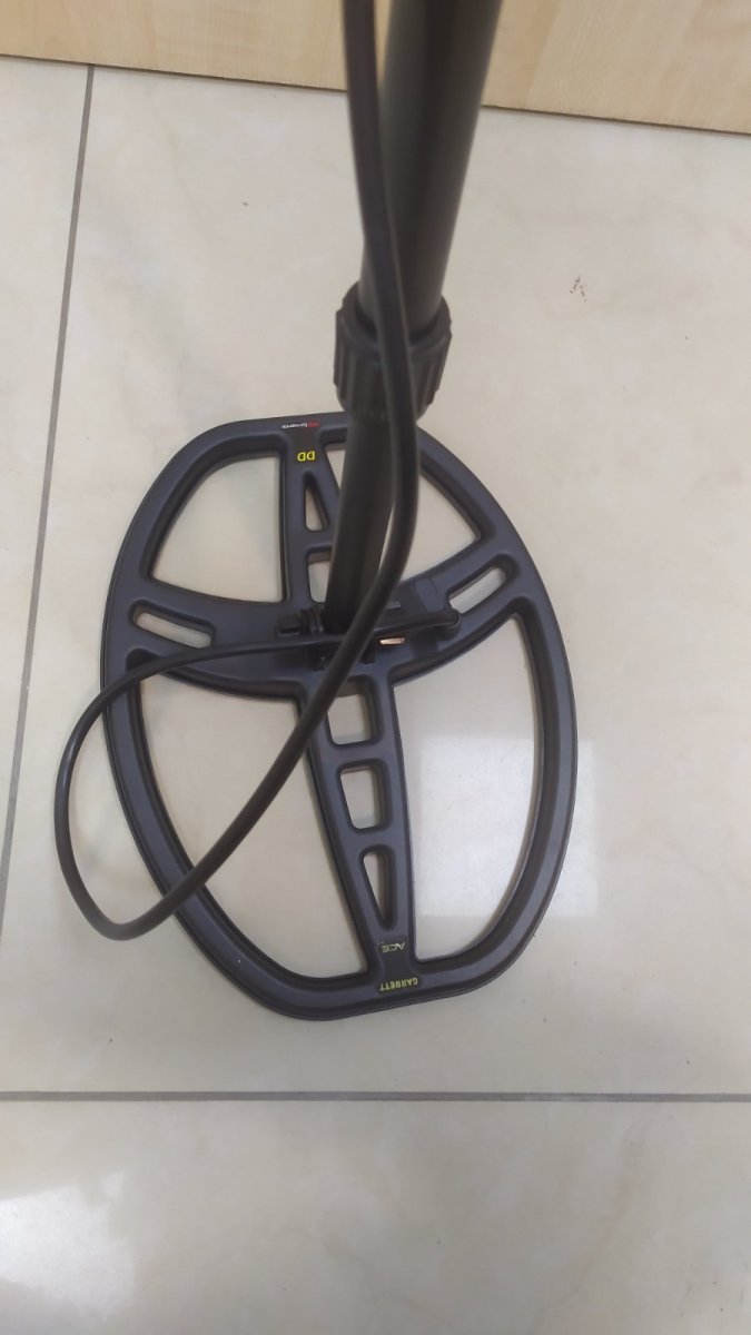

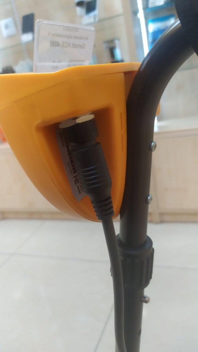

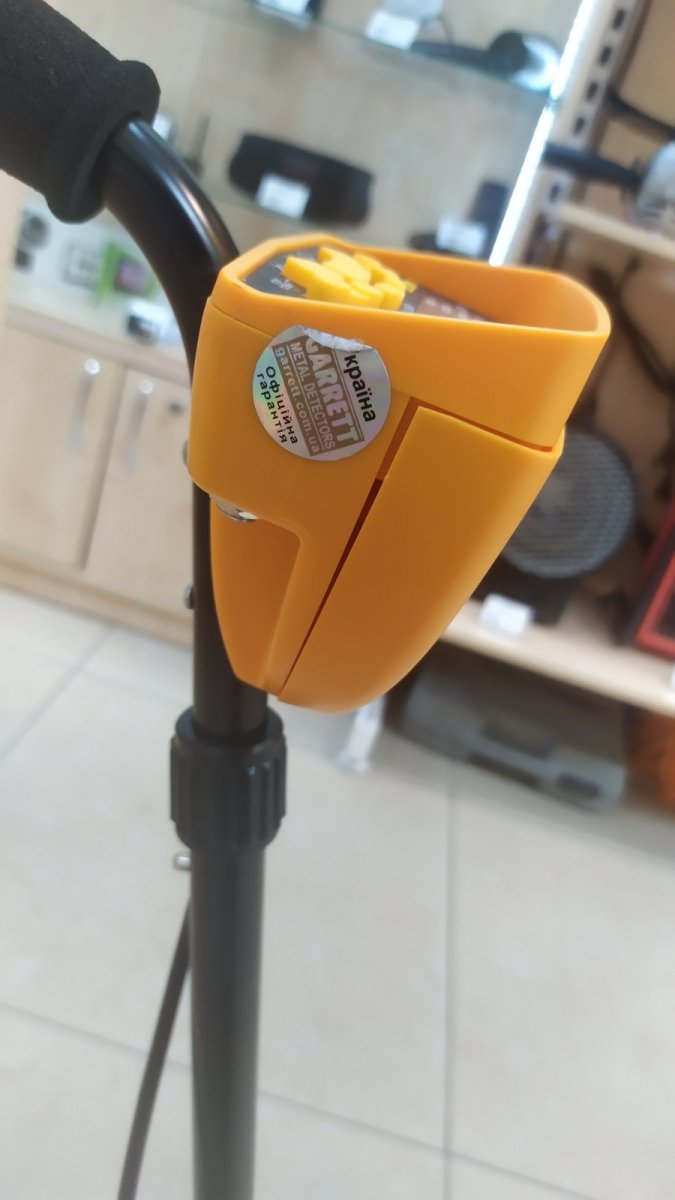

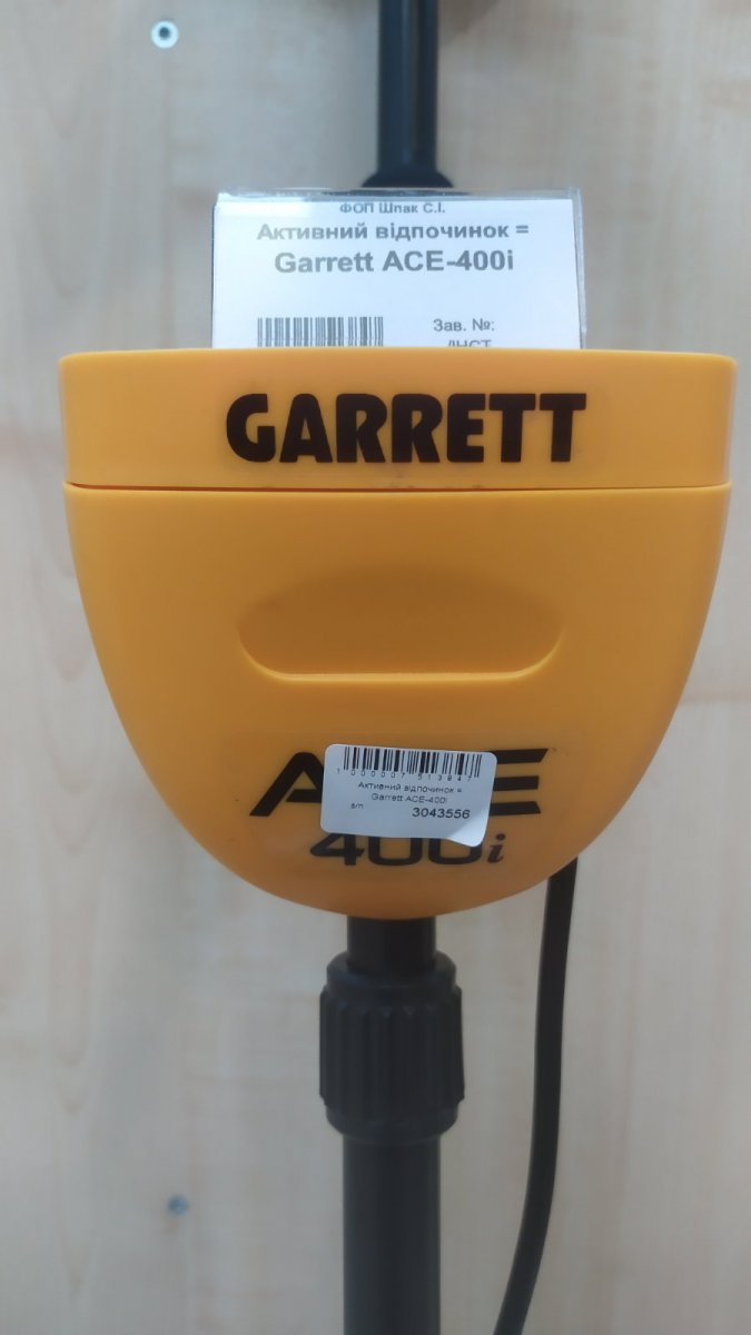

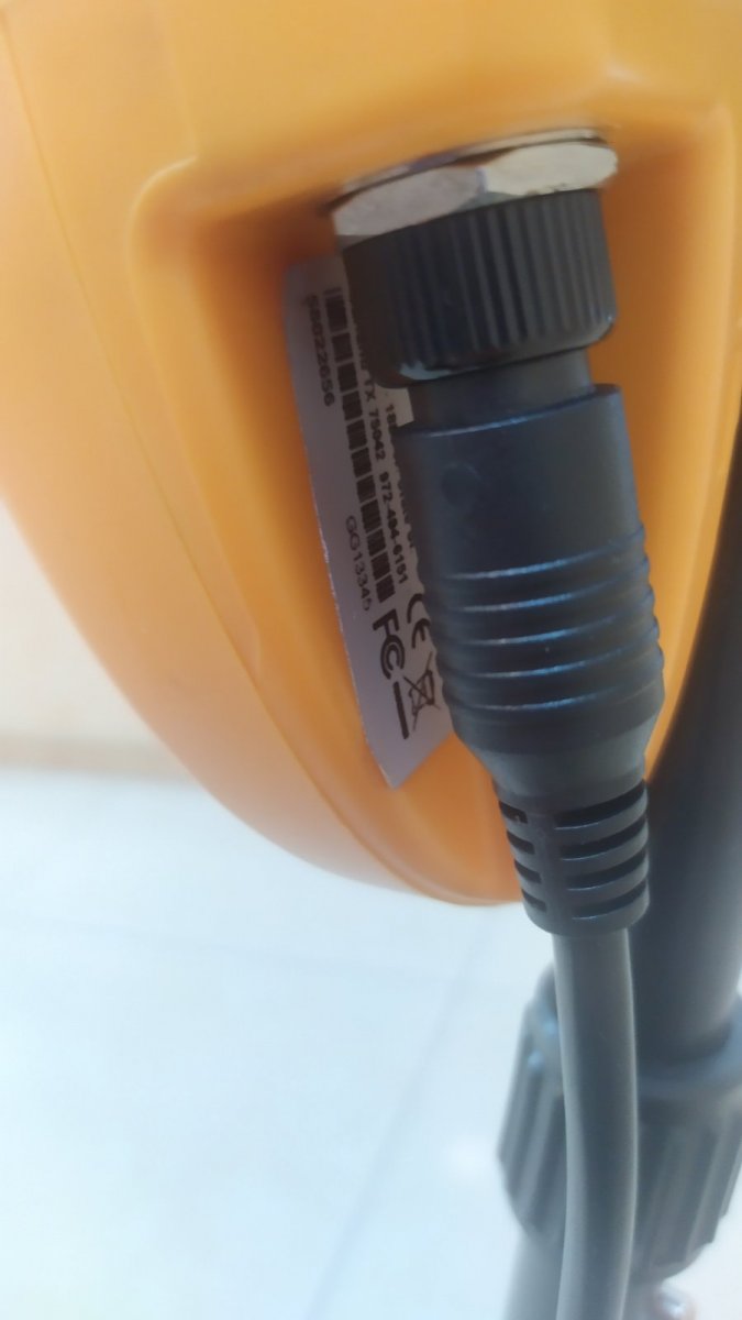

    Приветствую, наткнулся на подделку Аси 400, раньше встречал 250 а это уже и начали 400 подделывать, будьте осторожны! Фото прилагаю. Отличия, штекер катушки, сама катушка с другой подошвой ( пластик а не смола ) наклейки с номером прибора похожа на ксерокопию.

    Там з-ахист на датчику з пластику.Зніміть захист.побачите смолу.:)

    Это к чему все? То есть вы хочете сказать что оригинал?)
  4. Djon1
    Djon1 Schütze
    11
    Location:
    Харьков
    Я указал отличия от оригинала, то что там смола под низом о этом и так понятно!
  5. solovey_2005
    solovey_2005 Stabsfeldwebel
    3,094
    Location:
    УКРАЇНА!!!
    99%! під штекером датчика бірка,ніби оригінал.
    То ви що захисту на датчиках ніколи небачили ?
  6. Djon1
    Djon1 Schütze
    11
    Location:
    Харьков
    Все понятно! А потом после покупки а почему он глючит?))) Вот такие и покупают по тому что наклейку увидели та и если ещё голограма имеется то 100% оригинал,)) нужно брать) а защиты на этой катушке отсутствует, это вам показалось, там просто вклеян пластик вместо защиты как на оригинале.

    ось це одна подєлка, все теж саме :smile_5: цифирки тільки змінили.

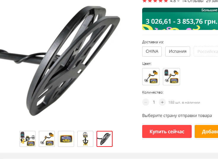

    На Али продается весь модельный ряд Асек под названием MD-6250.... до MD-6450, они на много дешевле оригиналов, и работают не хуже фирмы. И с защитой все в порядке.

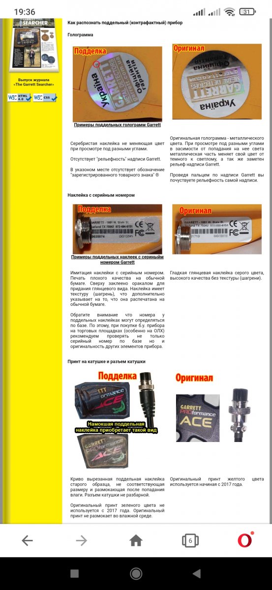

    Тут більше,якщо це вас так хвилює https://www.garrett.com.ua/documents/Reference-work/counterfeit.html .Питання кому вірити риторичне.В камрада якраз 400,принагоді подивлюсь що там з налипками :D .Шукає МД ніби нормально,не шумний.
