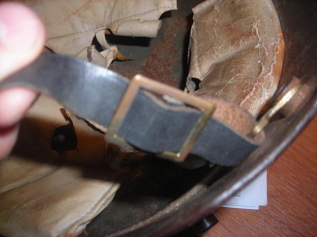

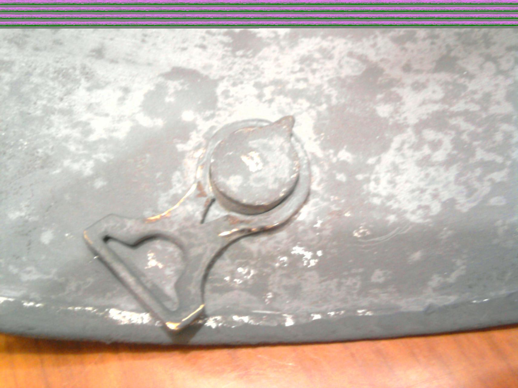

    Вот пара фоток оригиналов

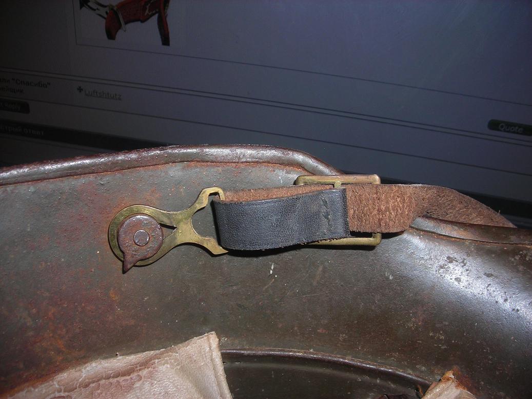

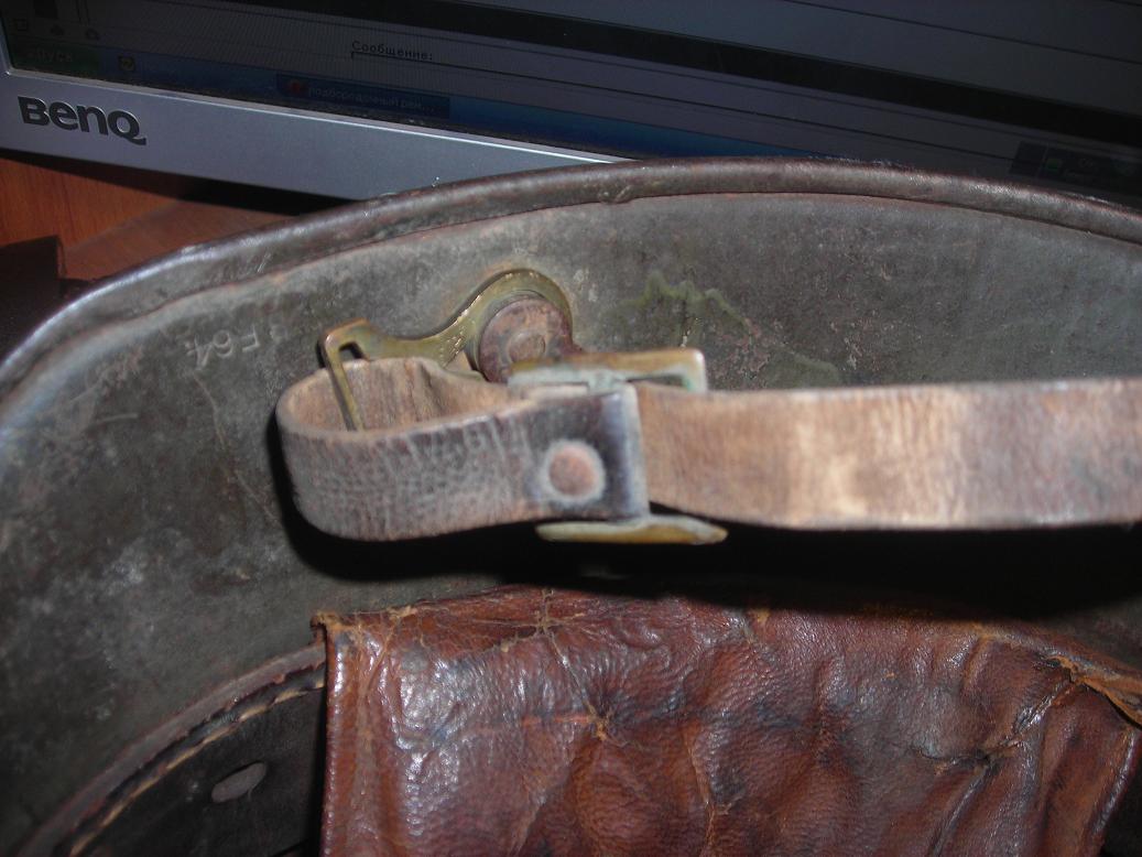

    Вот еще на другом шлеме:

    Имею вам возразить по серьгам, по сравнению с теми оригиналами которые исть у меня на данный момент- две пары, ваши просто парадные и ультрааккуратные. Единственное, что они могут быть окрашены в цвет шлема. Фото из моей старой темы, парная вообще кривенько отштампована, если нужно, фото позже докину.

    Я понял о чём вы говорите, оттого и выразил мнение, что ваши серьги слишком идеальны. На рельефные было бы очень интересно посмотреть. У меня из четырёх штук- две халявно отштампованы (хвалёное немецкое качество). Прошу прощения- фото с телефона, батарейки купить всё не сподоблюсь.

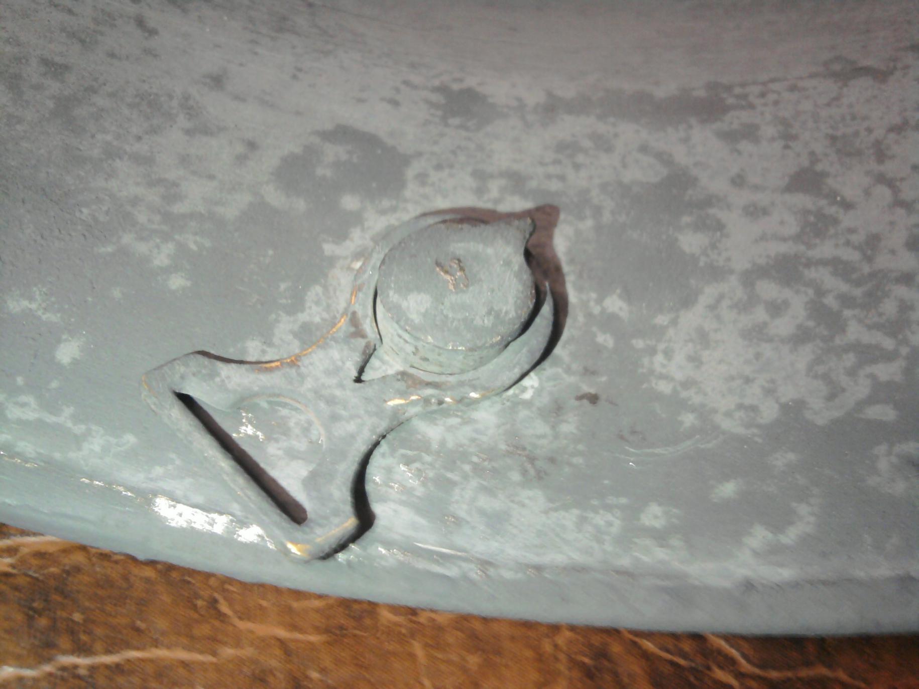

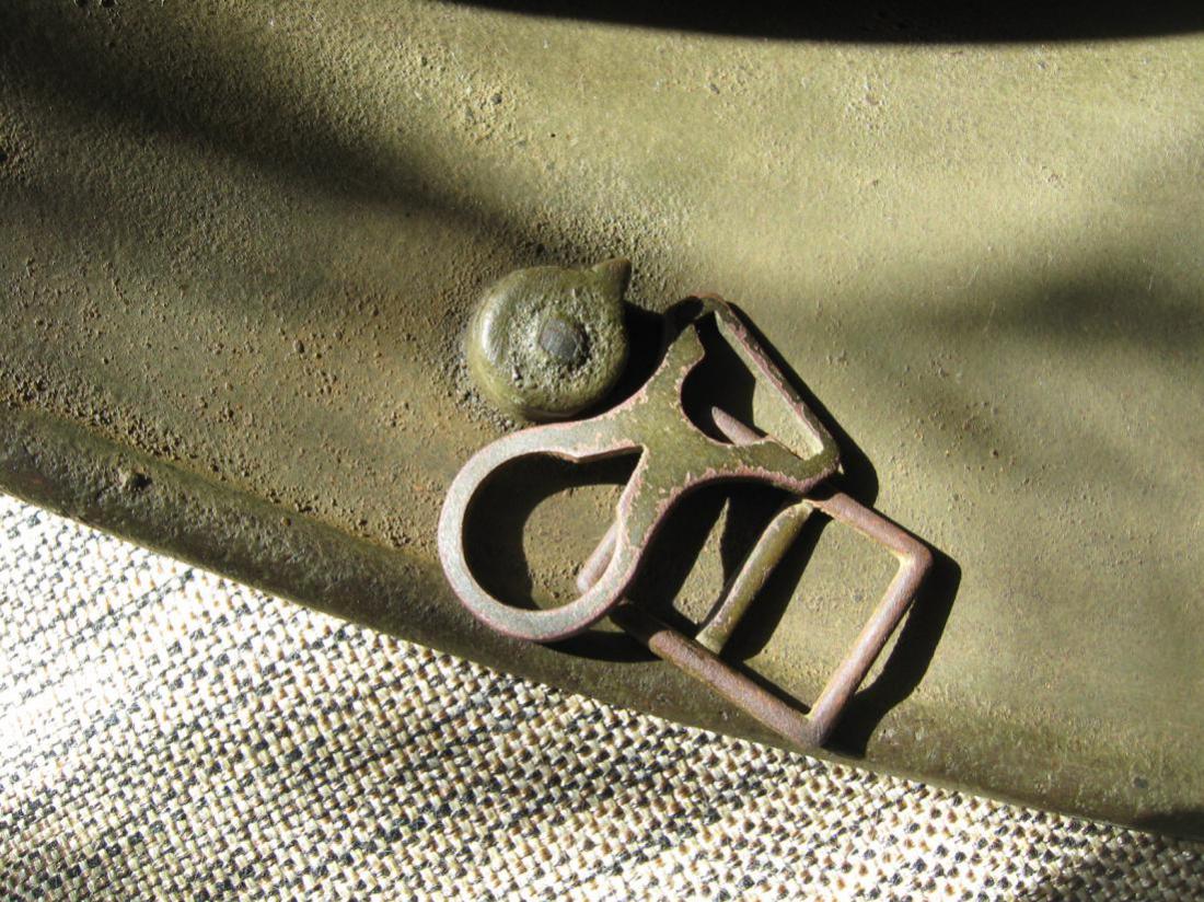

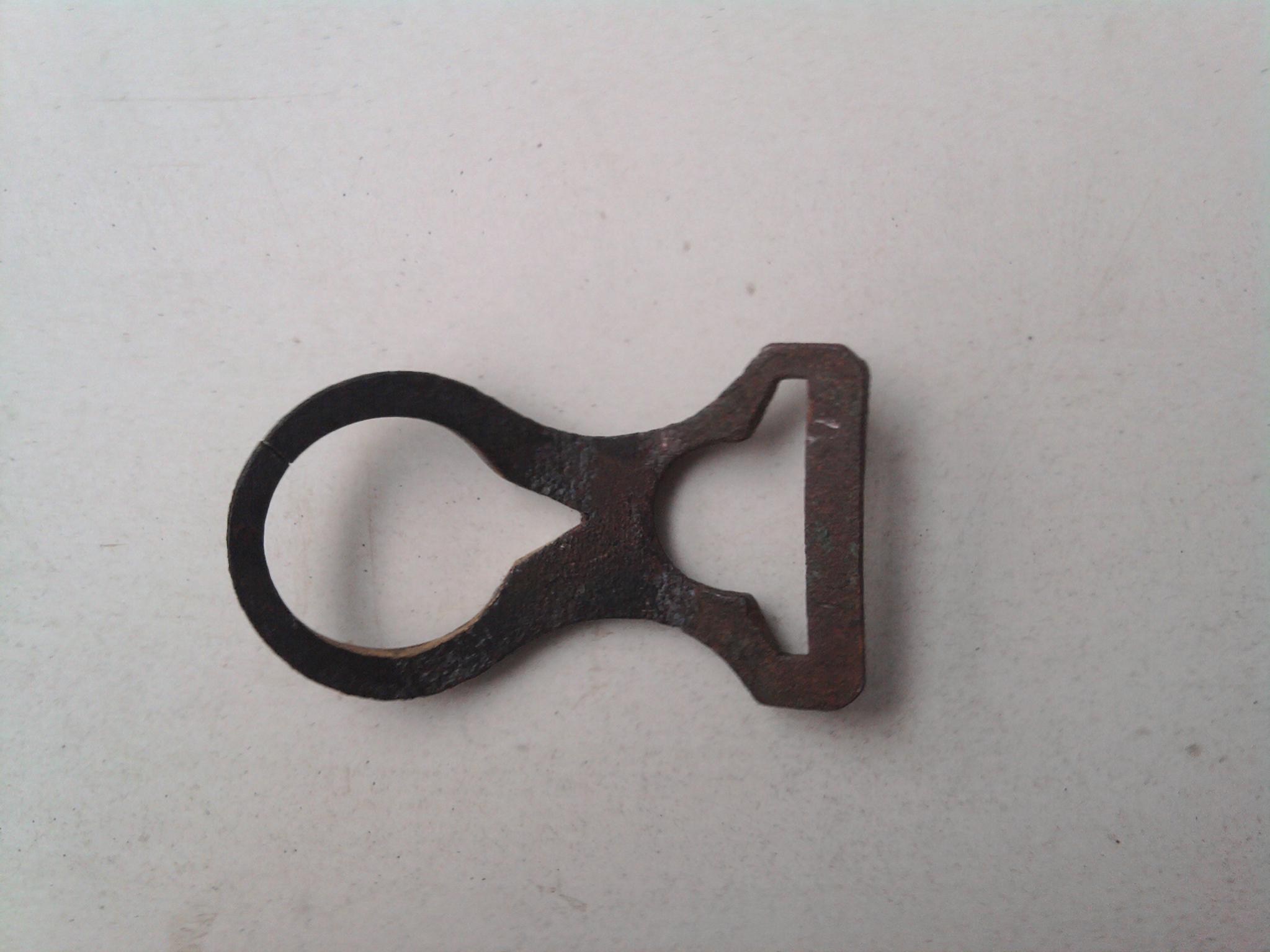

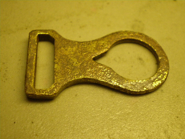

    Даже не знаю когда с ним получится встретиться (сразу сфоткаю), но вот фото подобных откуда-то из сети попались (фото 1,2). Форма выреза для ремня у них необычная (может и с пикеля они, ведь латунь на 16-м и закончилась, уступив место стали, которая, по мнениям комрадов, даже более традиционна для рогачей).

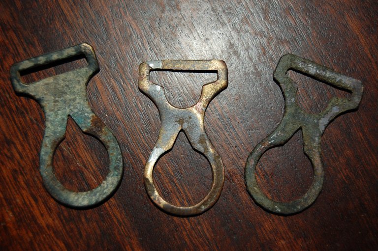

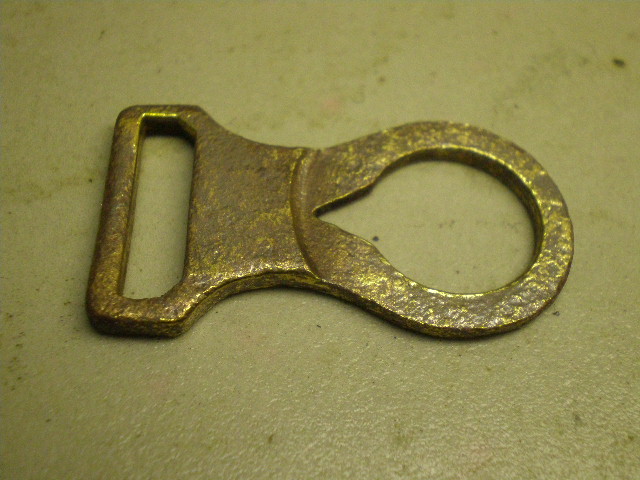

    Вот ещё фотки на тему:

    Фото не все по теме, определялись про М16 общаться , верхний ремешек от него, "капли" для сережек тоже, а вся галлерея с подшлемником и металлическим обручем и ремешком вкупе про М18. С ув.
