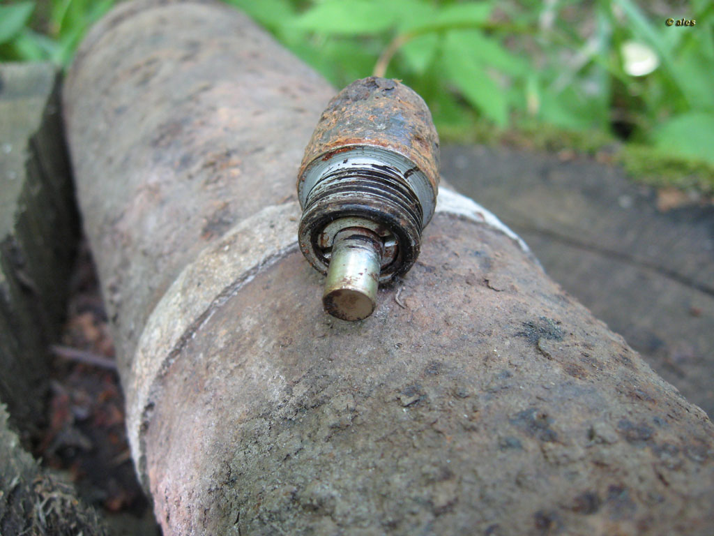

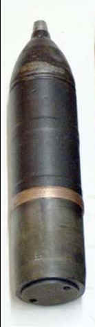

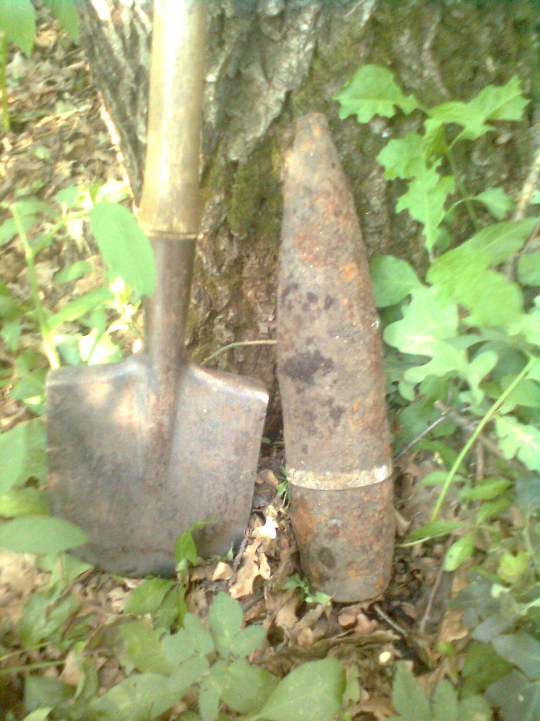

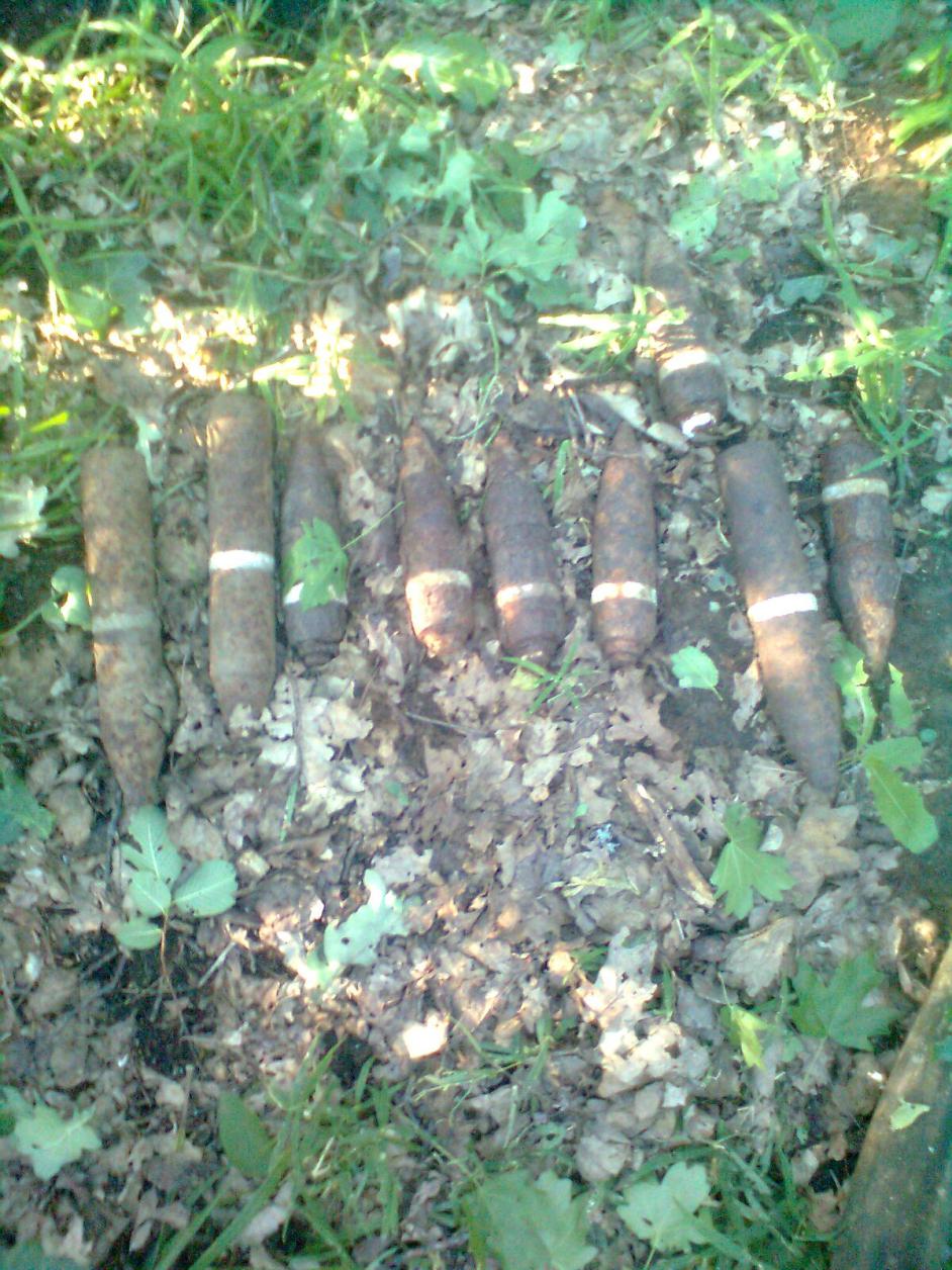

    Такого изобилия ВОПов за один день еще не попадалось. Прошу знатоков определить ВОП на 2-м фото. Такого я еще не встречал. Заранее спасибо.
    На последних 2-х фото, подарки оставили предшественники. :mad:

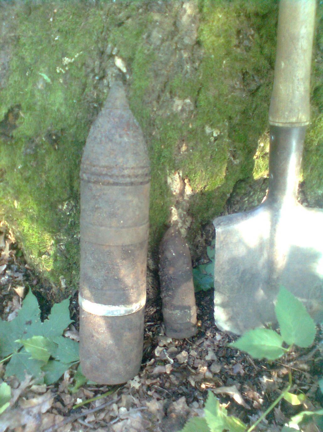

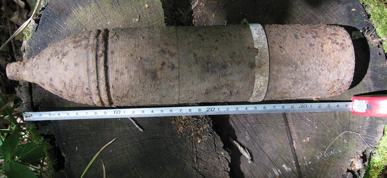

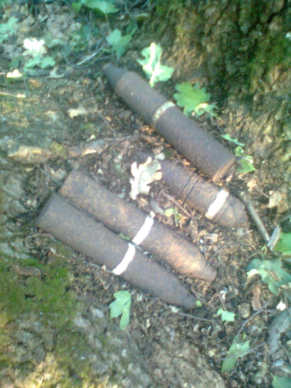

    что-то 75мм кумулятивное? 5 и 6-7 - вроде 350б и 45мм-ки соответственно.
  4. Taison
    Taison Oberfeldwebel
    1.835
    Советский 76мм.кумулятив-не частая находка и сохран.
    2 пользователям это понравилось.

    Тоже так подумал,но меня смутил взрывак.Я встречал только с БМом.

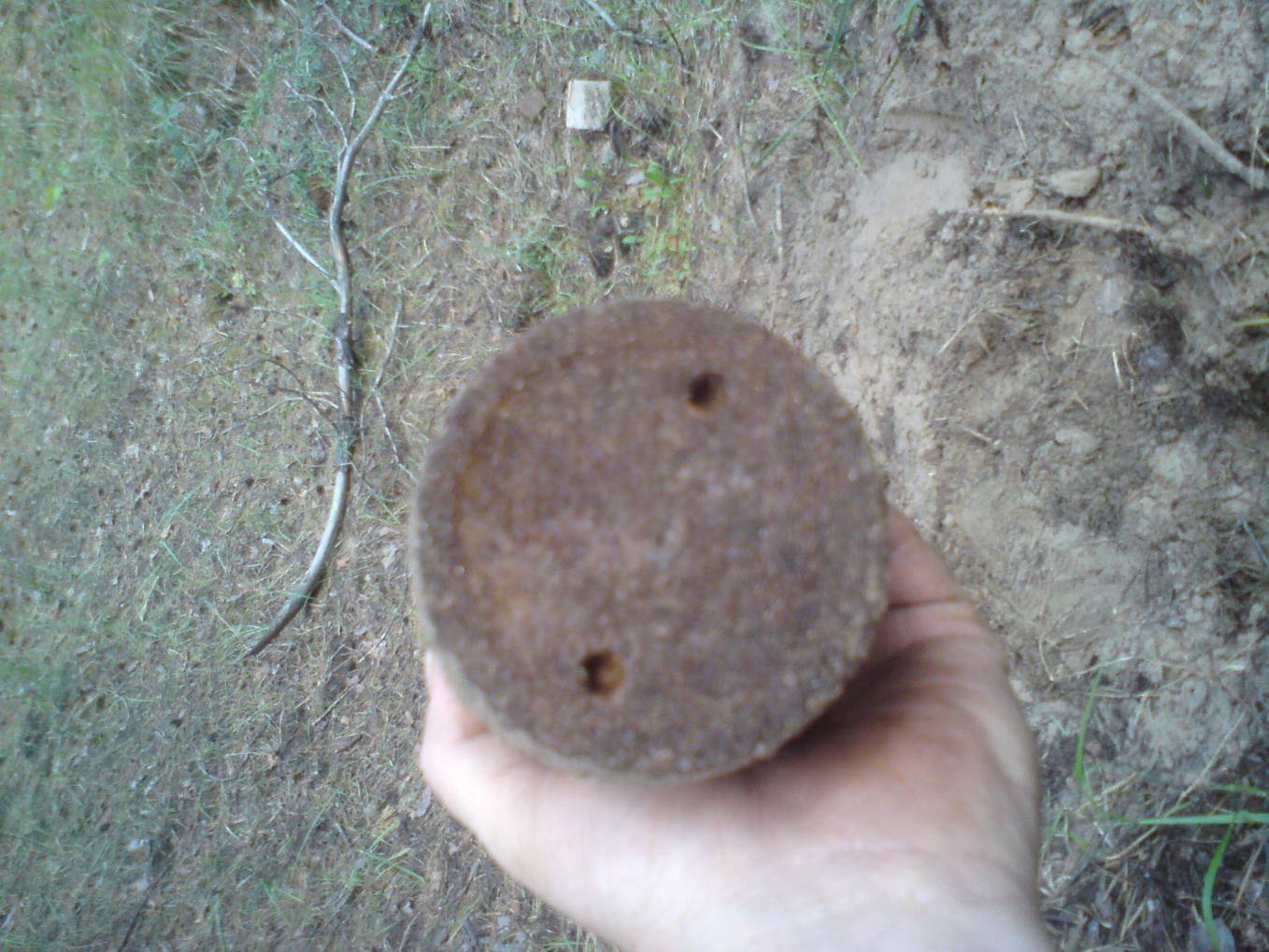

    а еще в дондышке дырочки... мы сегодня тоже такой нашли,тоже в непонятках
    и днище явно не цельное как обычно бывает.Посмотрел немецкие 7,5см химические похоже,но все равно не то

    Ну, дым там тоже будет:D Но главная его задача - борьба с бронетехникой.
    Вам же сказал уже:

    может я тупой,плиз,в ВОПах не шарю,почему на схеме есть донный взрывак,а на фото рядом-нет?
  11. Чёрный Швед
    Чёрный Швед Правый Сектор
    3.507
    Восточный Фронт
    он внутри. за донцем которое вкручивается в очко снаряда. тот взрывак что спереди - заводит через трубку донный взрывак при попадании в броню, он же в свою очередь заводит рвачку с жопной стороны. только так образуется кумулятивная воронка - противоходом.:p

    Скорее камрад имел ввиду трассер на схеме и отсутствие такового на фото.:smile_1:

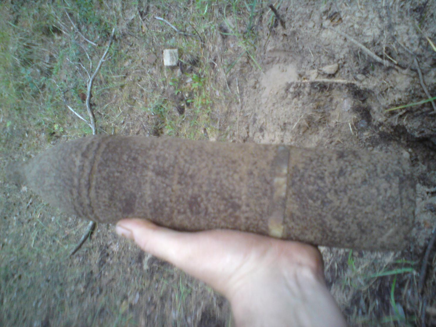

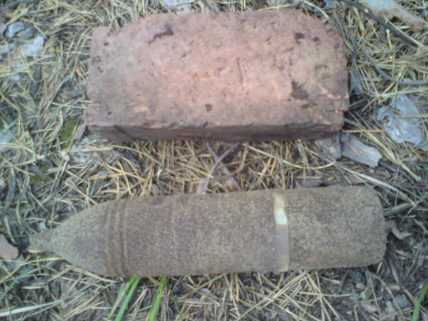

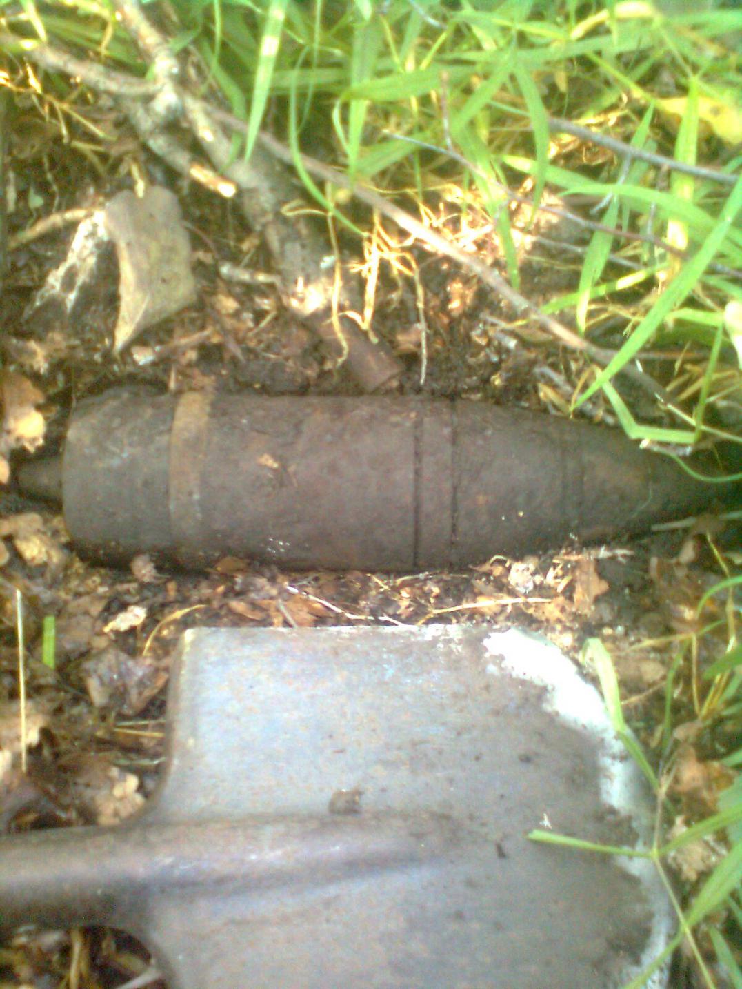

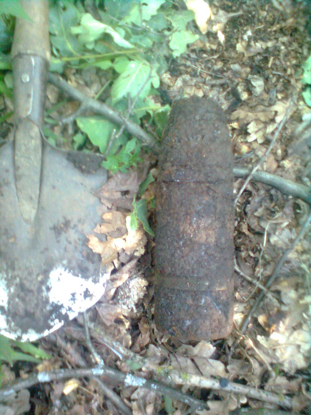

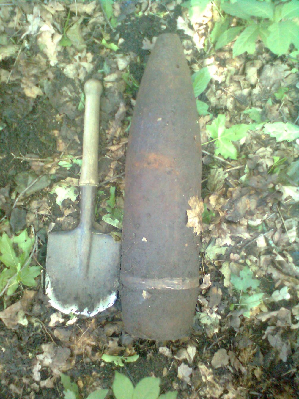

    На втором фото как сказано в литературе бронепрожигающий снаряд то-есть кумулятивный. Третье фото 76 мм осколочно-фугасный снаряд.Четвертое ипятое фото 76 мм бронебойно-зажигательный снаряд.На шестом 45мм осколочно-фугасные со взрывателем ктм-3 и45 мм бронебойно-зажигательные снаряды со взрывателем МД-5. Седьмое фото 45мм осколочно- фугасные

    Ага... вы им БР-271СП сдайте, они сначала будут их подрывать 4 раза, израсходуют месячный рацион ВВ, потом чесать голову часа 2, потом только в ОЗК и с индикаторами радиоизлучения подойдут - решат что они урановые бронебойный.

    Ну насмешили,химический:D Камрад да кумулятив это 76.
