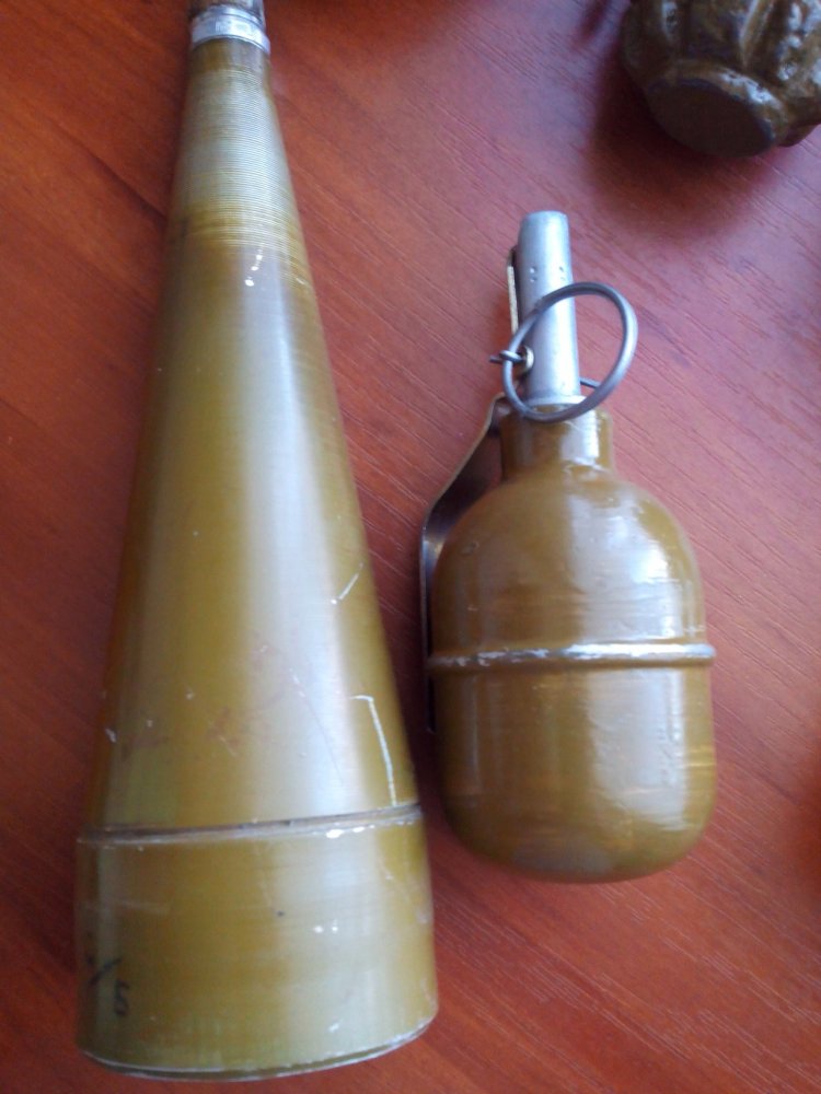

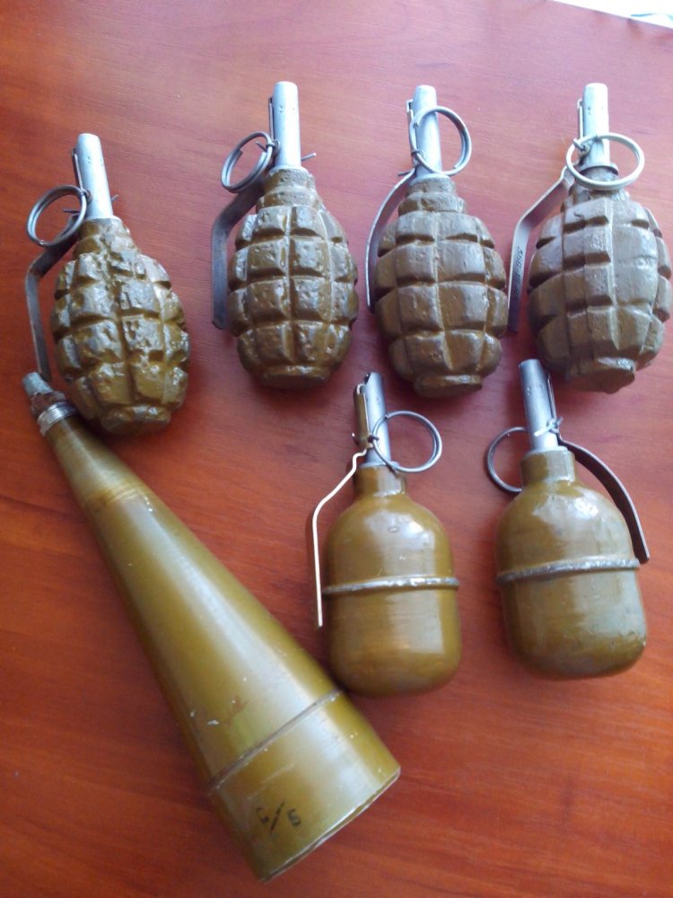

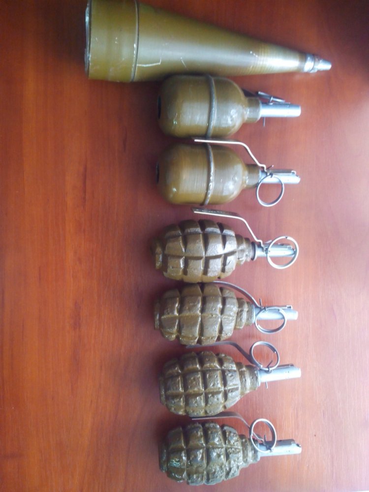

    здравствуйте много Уважаемые Камрады! представляю Вашему вниманию настоящий эксклюзив!
    КРАСКА для всех видов БОЕПРИПАСОВ по ГОСТ министерства обороны СССР ! (хаки-олива) IMG_20150204_195233.jpg IMG_20150204_193825.jpg IMG_20150204_193836.jpg
    прошу не пинать меня ногами за такие фото. делал в попыхах- красил грязной тряпкой (что было под рукой) поверх старой чорной - без предварительной подготовки.
    ВНИМАНИЕ на ФОТО !!! ( угадайте где оригинальное БОЕВОЕ с ЗАВОДА ?!?!?)
    остальные фото при разном освещении и разные боеприпасы пришлю позже.
    краска играет оттенками аналогично заводской нак на боевых боеприпасах . сейчас кажется коричневой- через мгновение другой угол и свет и она уже тёмно зелёная и т.д. и т.п. (непривзайдено воссоздали древний рецепт - однокомпонентная )
    цена удовольствия 1 грн / 1 грамм
    мне помог в этом очень хороший человек из далекого и солнечного города Одесса!

    позже пришлю еще фото при другом освещении//
    machinegun48 подобається це.
  14. sport007
    sport007 Oberfeldwebel
    897
    еще фото

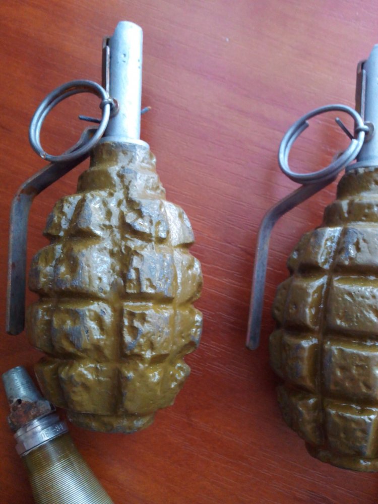

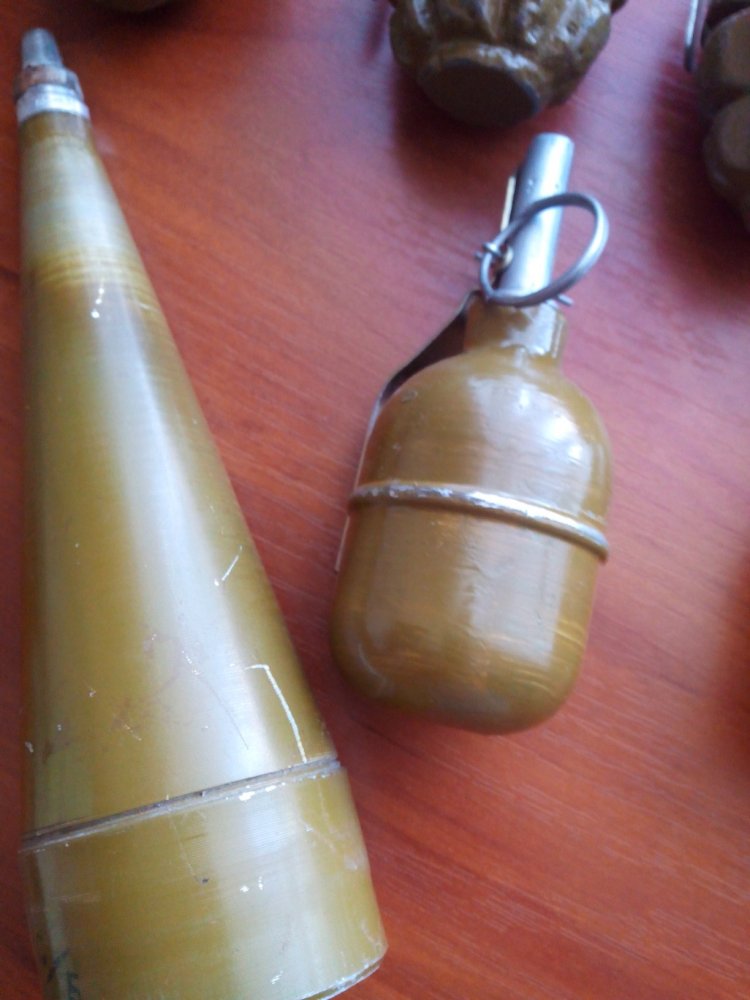

    Не пойму в чем тут сложность такая, смешать два красочки постепенно, как в детском садике два цвета гуашечки :D камрады Д-дэй и Филип57 всё толково подсказали, сам таким же методом ,подсказаным Филип57, "шаманствовал" - коробочки с красками, отвертка, кисть всё и в течение минут 7-10 вуа-ля, всё готово. Перед шаманством сам переоценил сотни фоток макетов в родной краске, аж в глазах зелено и тоже заметил, конкретного, строгого оттенка не было. одни более салатовые, другие более к охре приближаются или грязной желтизны, другие ближе к зеленому.... Короче в итоге остановился я на таком цвете, и решил - так тому и быть. выношу на всеобщее обозрение и критику (пока без клейм) и сори может темновато

    вобщем хочу сказать, ЭТОТ МЕТОД ВПОЛНЕ ЭФФЕКТИВНО РАБОТАЕТ, ГЛАВНОЕ НЕ ЛЕНИТСЯ. Ищи и обретёш!

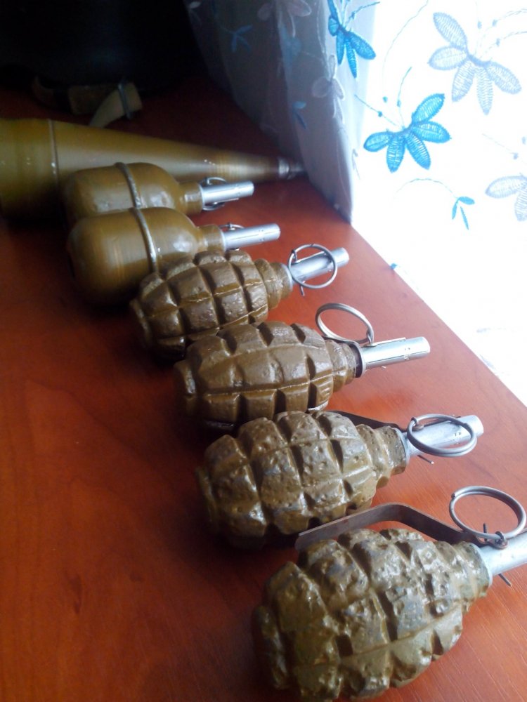

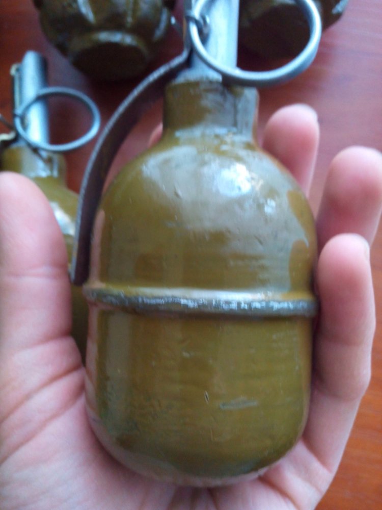

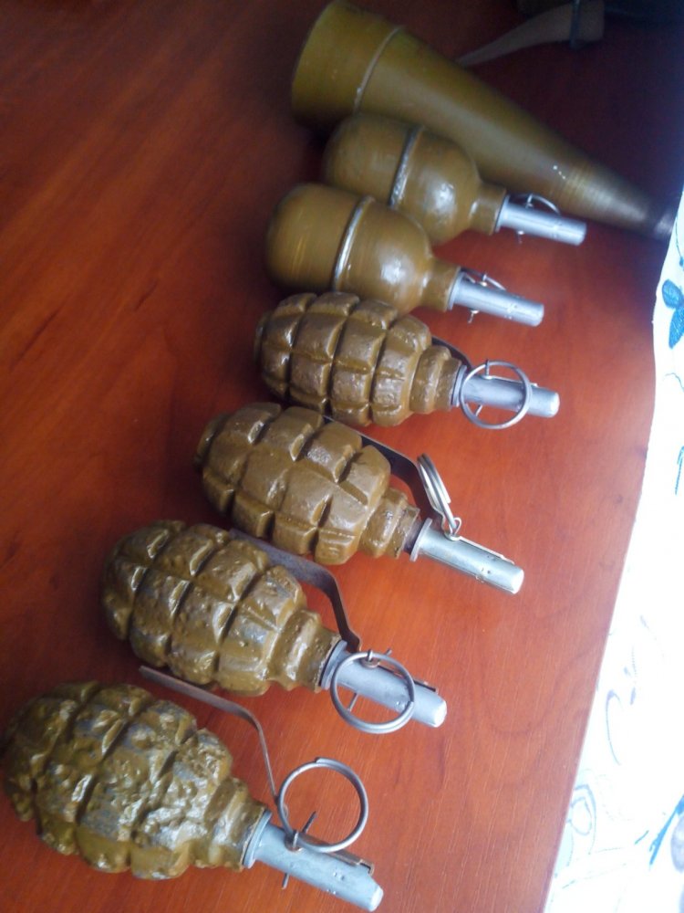

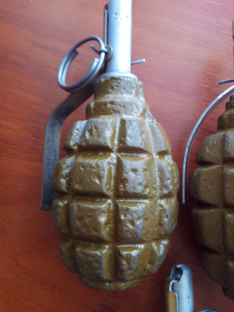

    Вот его оттенки: 20151225_134309.jpg 20160117_232151.jpg
