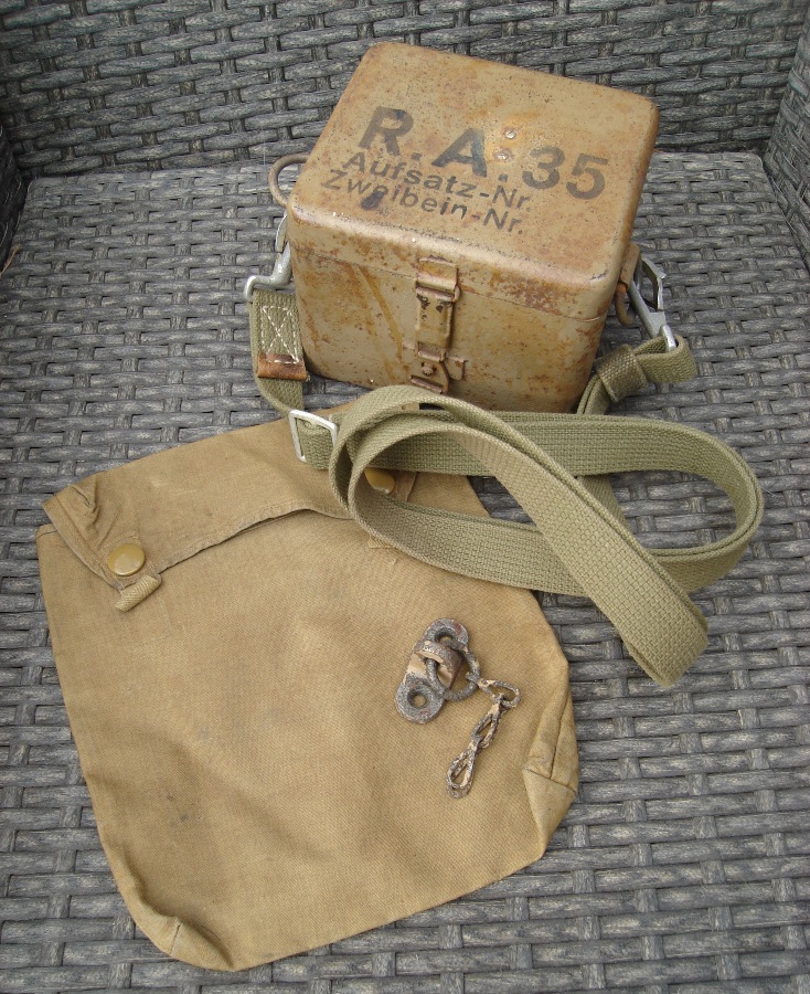

    Приветствую!
    Парни, может кто-нибудь подбирал/колеровал себе краску для покраски предметов снаряжения для DAK или на вторую половину войны? Подскажите, на чей каталог красок ориентироваться: RAL или что-то другое...
    Может есть готовая краска в аэрозольной упаковке, где посмотреть?
    На фото все предметы в одном оттенке - желто-коричневый. Что максимально близко подходит по оттенку?
    Вообщем, любая информация полезна.
    С уважением, Сергей.

    На ипритке кнопки выкрашены RAL 8000, единственый цвет что остался в таблице RAL.
    На футляре цвет краски тот что часто на фаустах встречается.
    00000002812_0.jpg 2ps59qa.jpg Сегодняшней таблице RAL такого цвета нет, его удалили. Если не ошибаюсь моделисты его называют 7028(dunkelgelb) по 43году.
    Крепёж и цепочка в цвете RAL 8020, тоже удалён из таблицы.

    Большое Вам спасибо:beer:
