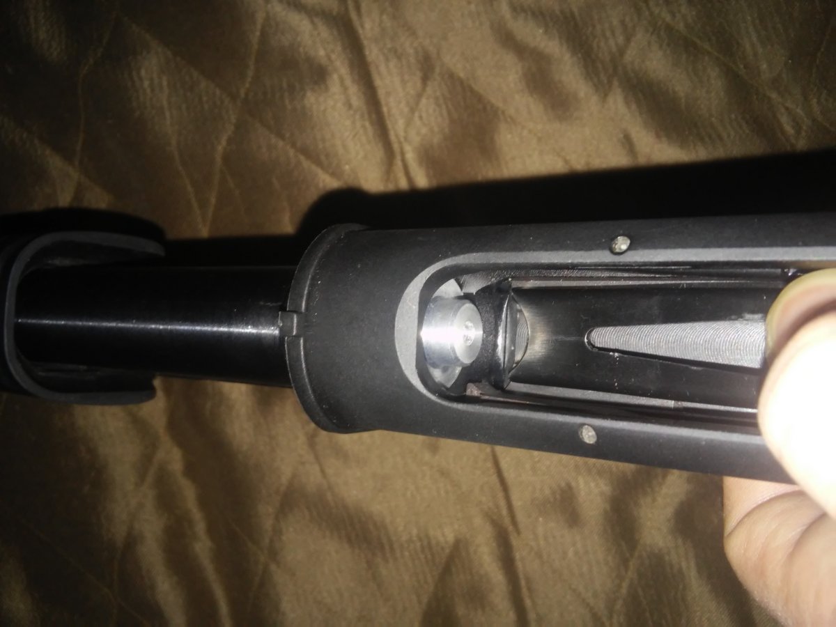

Подаватель трубчастых магазинов 12 калибра для турецких ружей. Hatsan, Ata arms, Uzkon и т. д.

    Не помню диаметр, не записал. Микрометра откалиброванного у меня своего нет чтоб измерить;). Могу сказать, что "точно" соответствует диаметру пластикового родного Хатсановского подавателя.
    "Точно" означает, что изначально измерялся диаметр двух запасных пластиковых подавателей в двух проекциях (пластиковые трубки абсолютно круглыми не бывают в принципе). В станок было введено среднеарифметическое значение диаметра. Токарный станок, на котором изготовлялись подаватели, без подачи охлаждающей жидкости (влияет тепловое расширение заготовки в процессе изготовления ). Расчетная максимальная погрешность 0,038 мм.
    В результате, разница наружных диаметров готовых деталей не превышает 0,02 мм. Так сказать, все допуски в рамках теплового расширения в диапазоне рабочих температур. Все это не очень важно, поскольку зазор между подавателем и трубкой магазина, как между трамвайными остановками. Важней форма фаски в торце подавателя.
