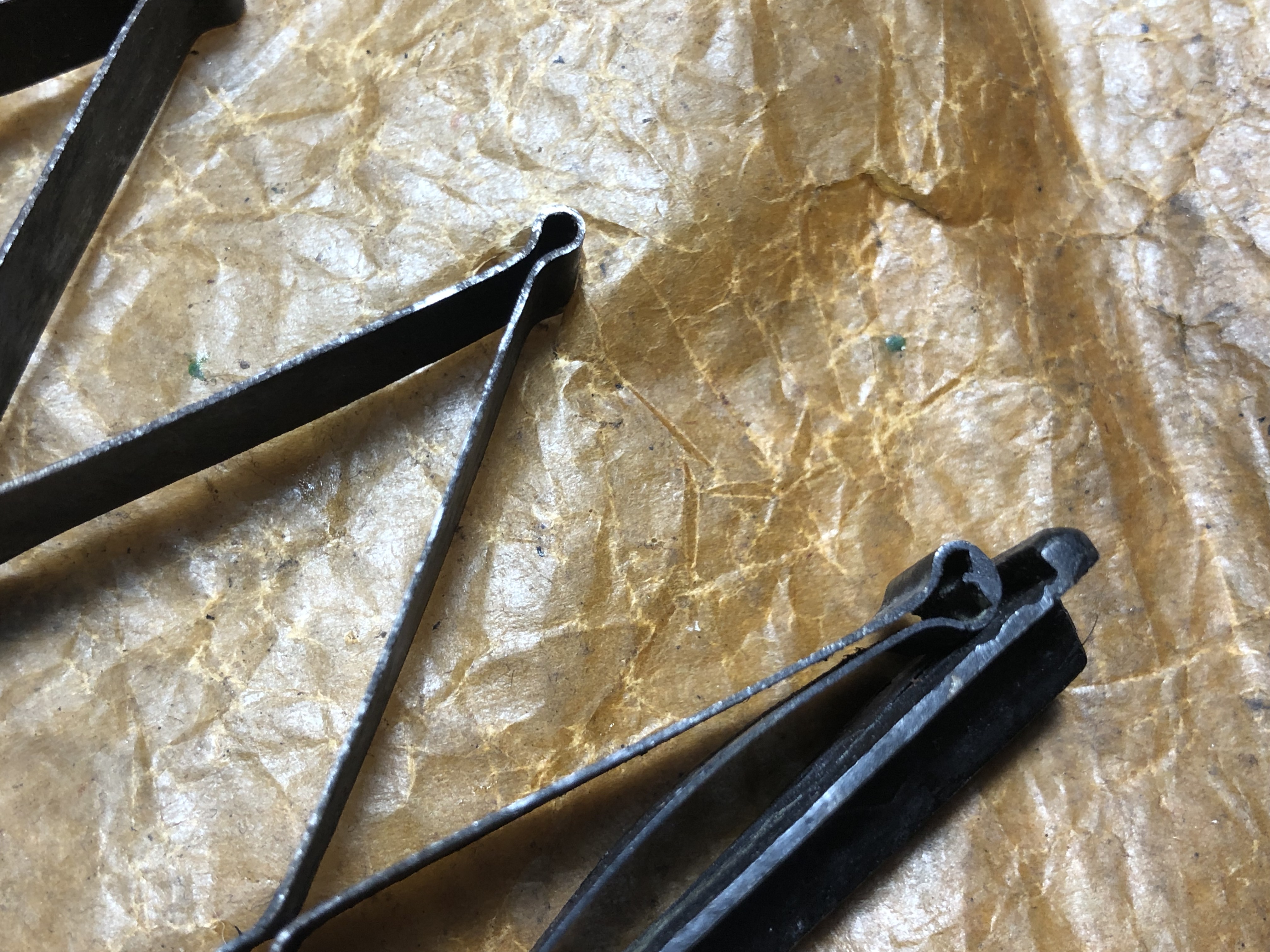

    Вітаю.
    Чий буде?
    Пружина оригінал, чи новороб?
    Дякую.

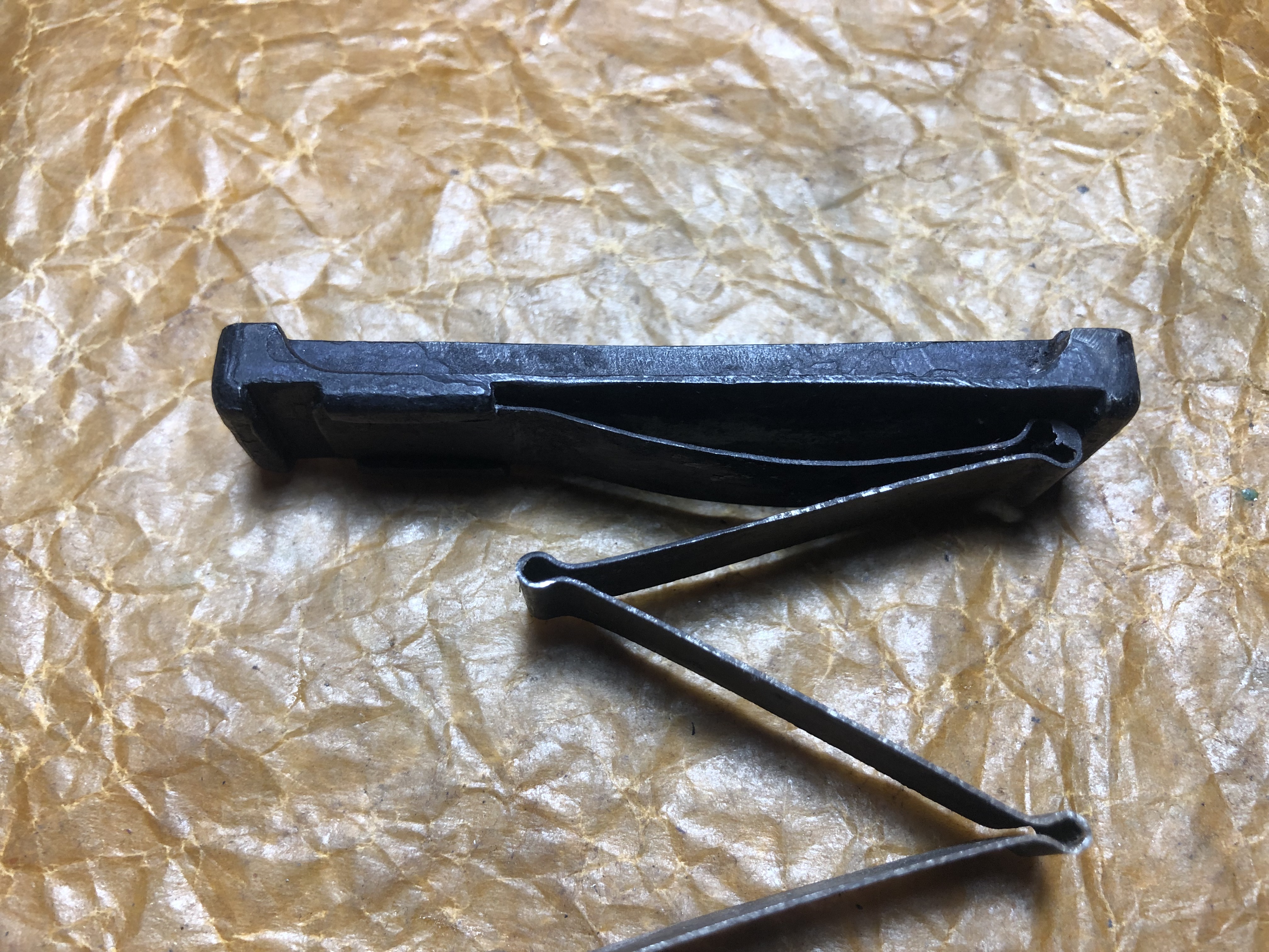

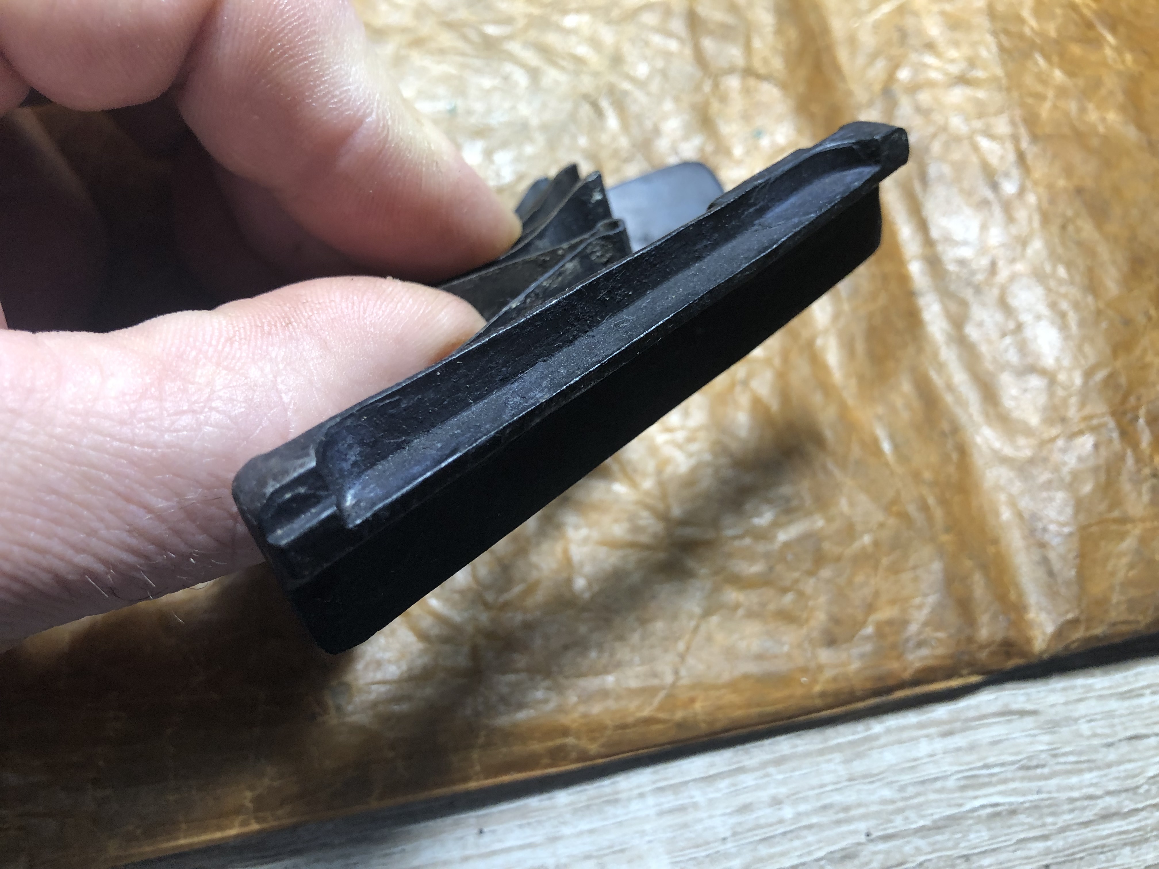

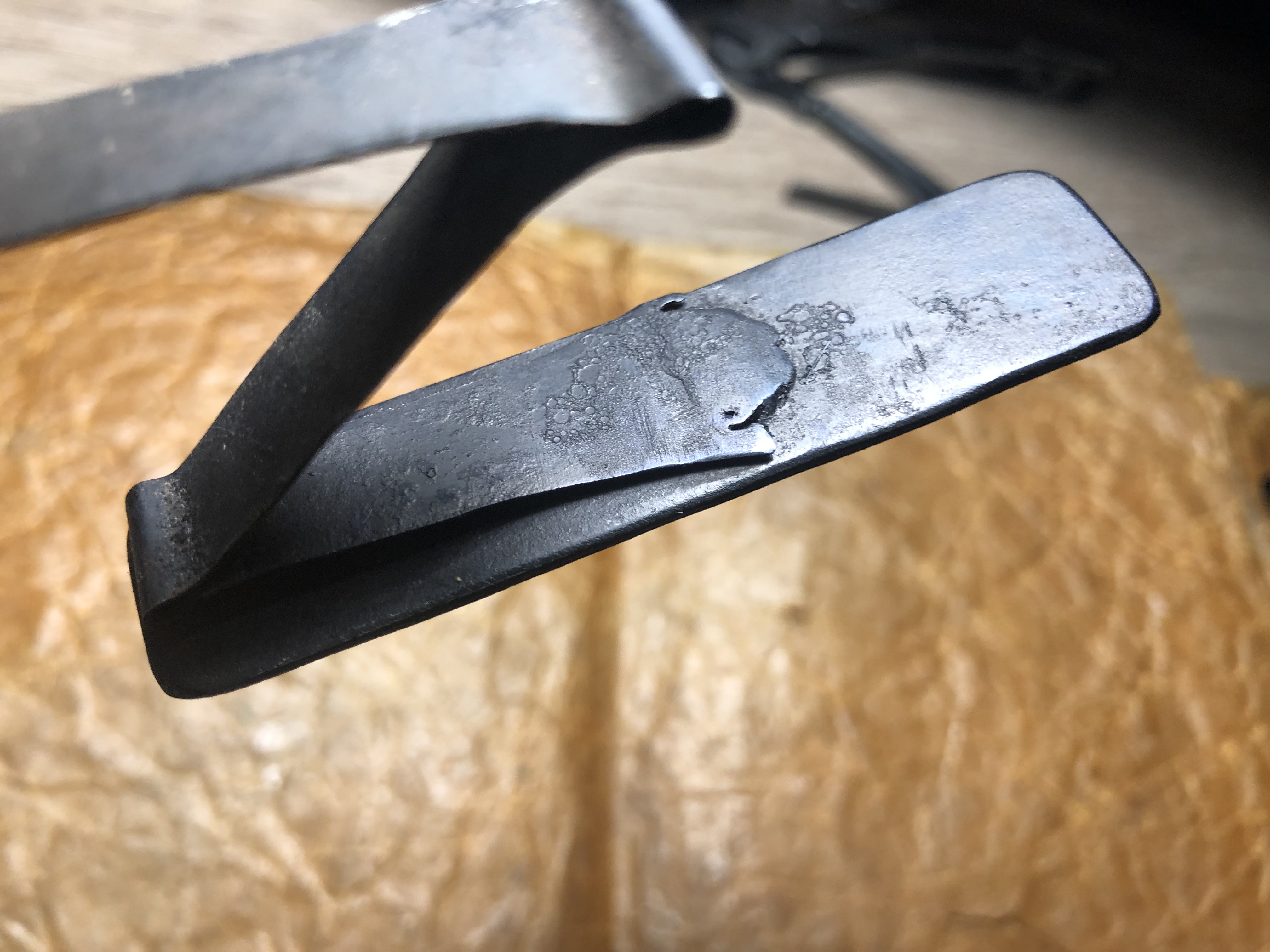

    ...А чому б Вам не сфотографувати сам подавач ЗВЕРХУ ?
    П"ятка взагалі незрозумІла,
    пружина - не рідна (скоріше - кусок пружини з магазина ZB-26/ZB-30)
    ...а взагалі - до чого подавач - до якої системи ??
    o_O

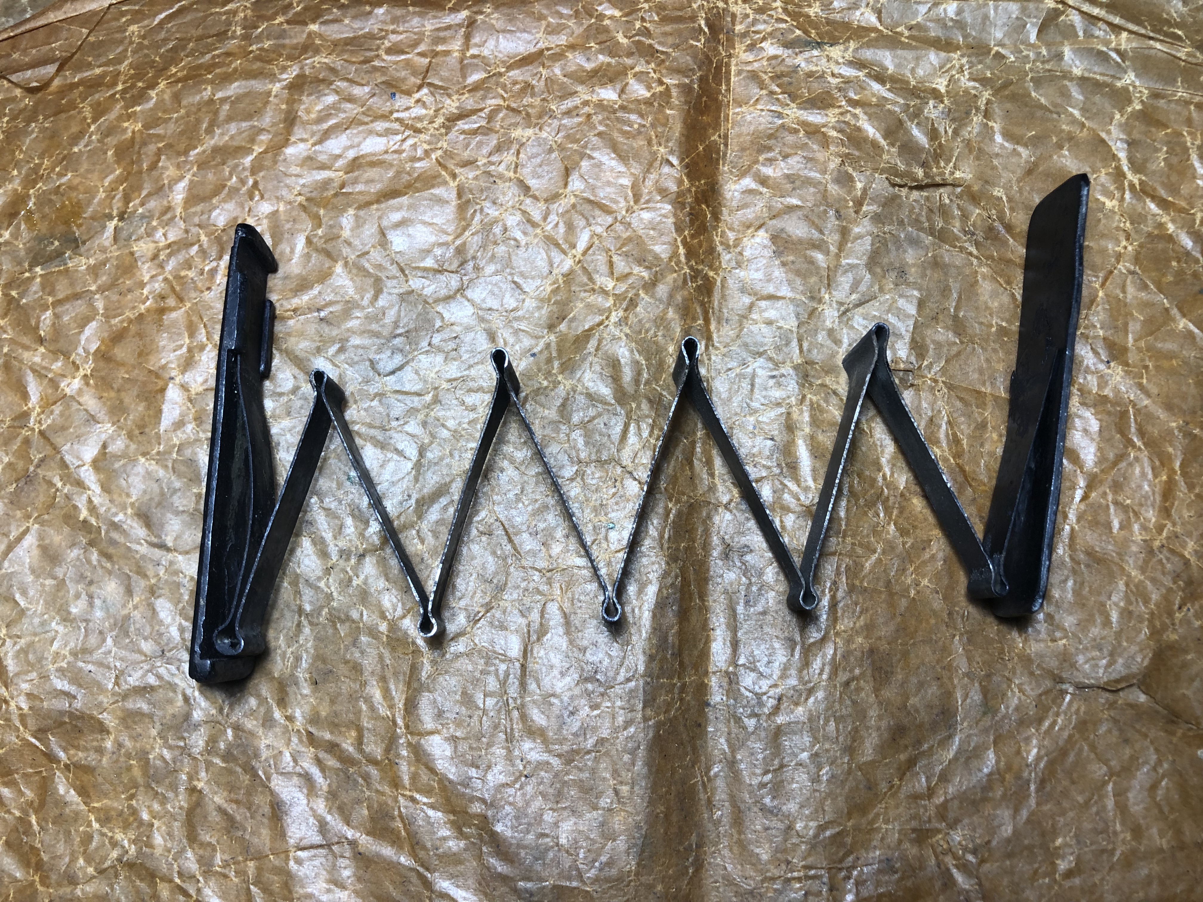

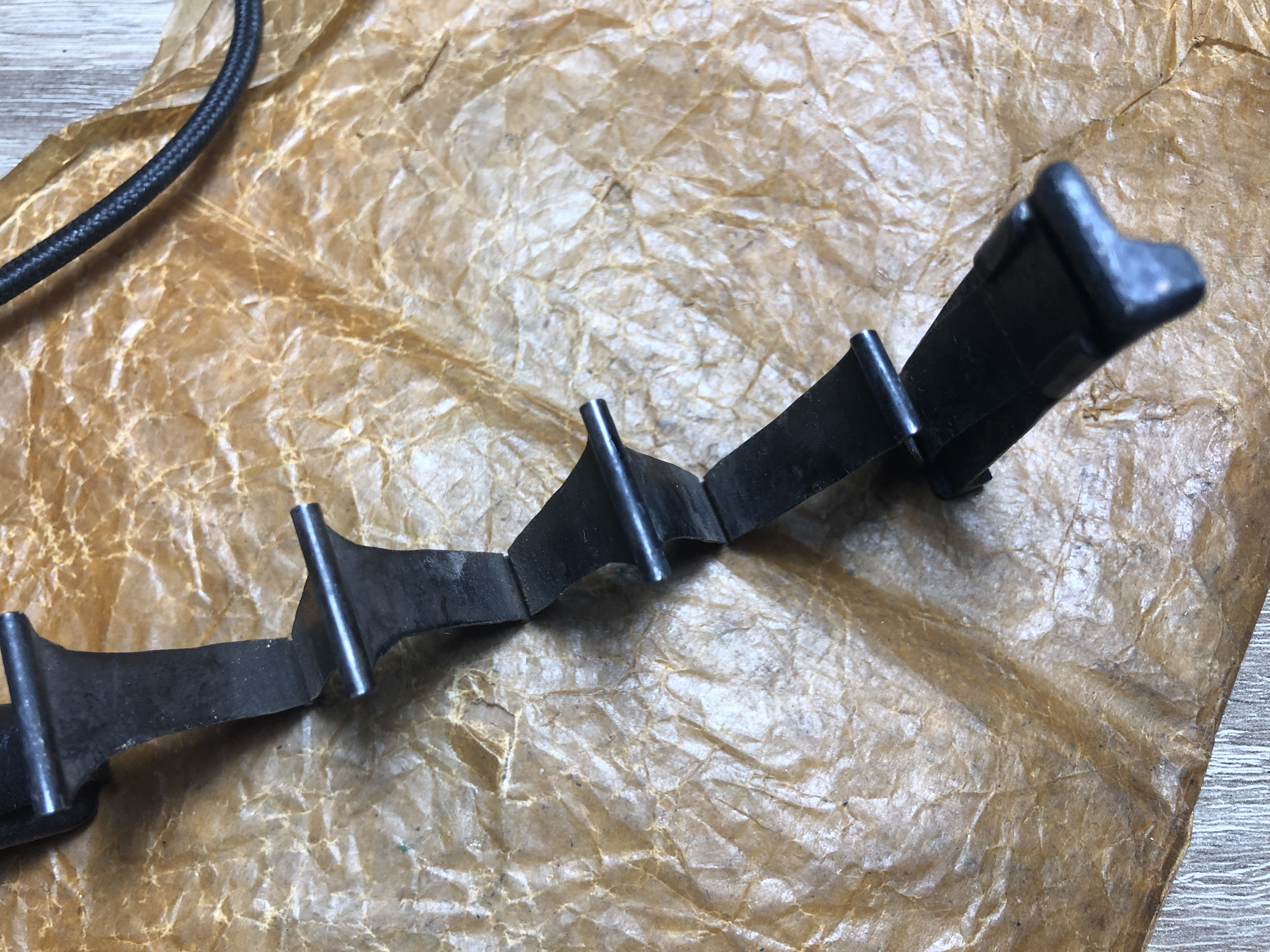

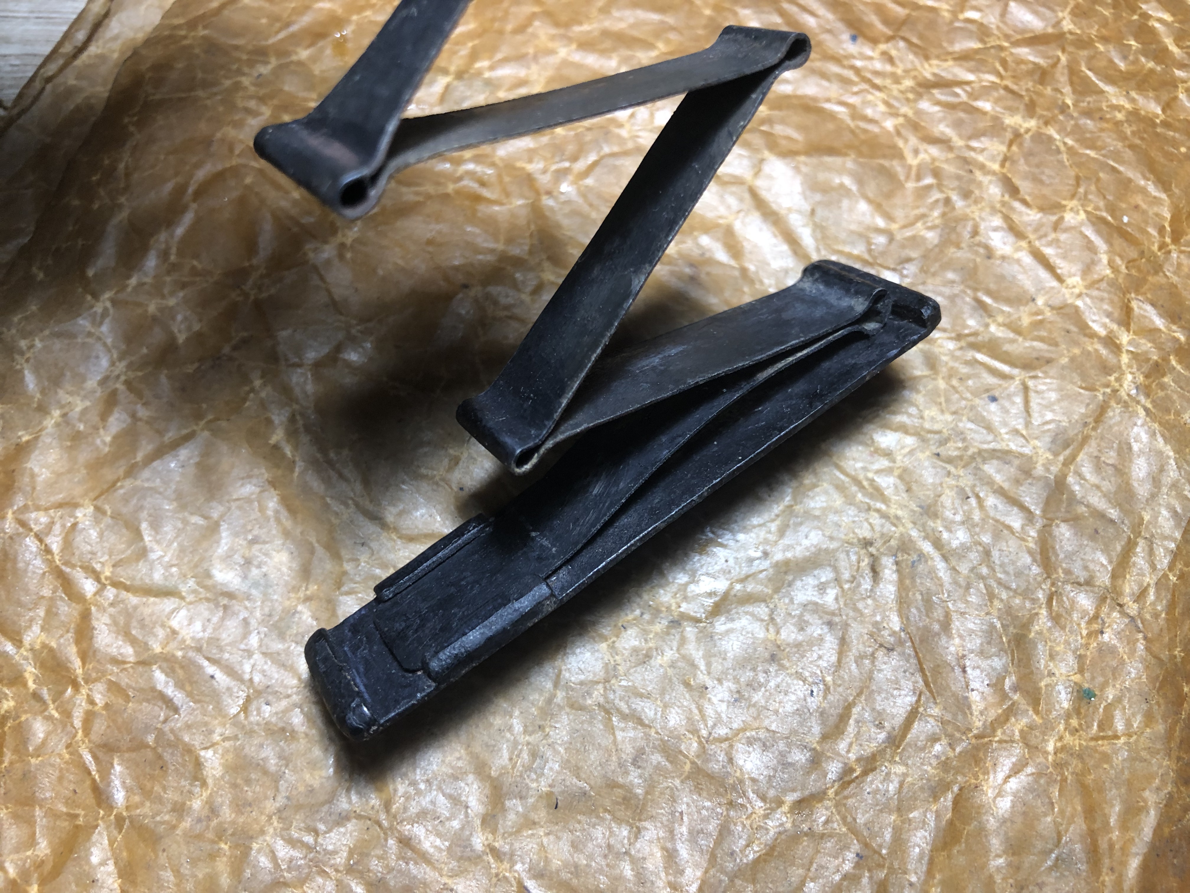

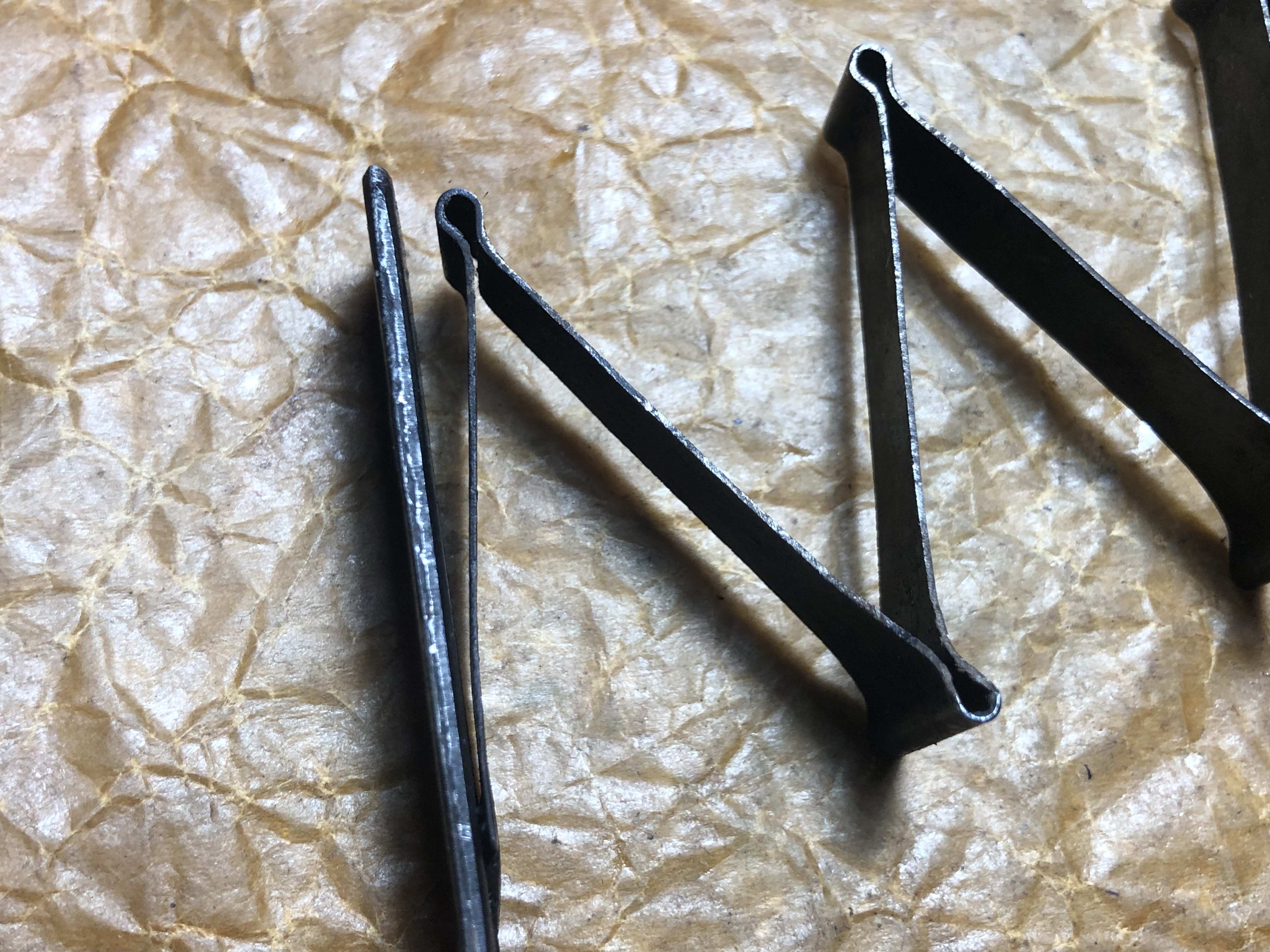

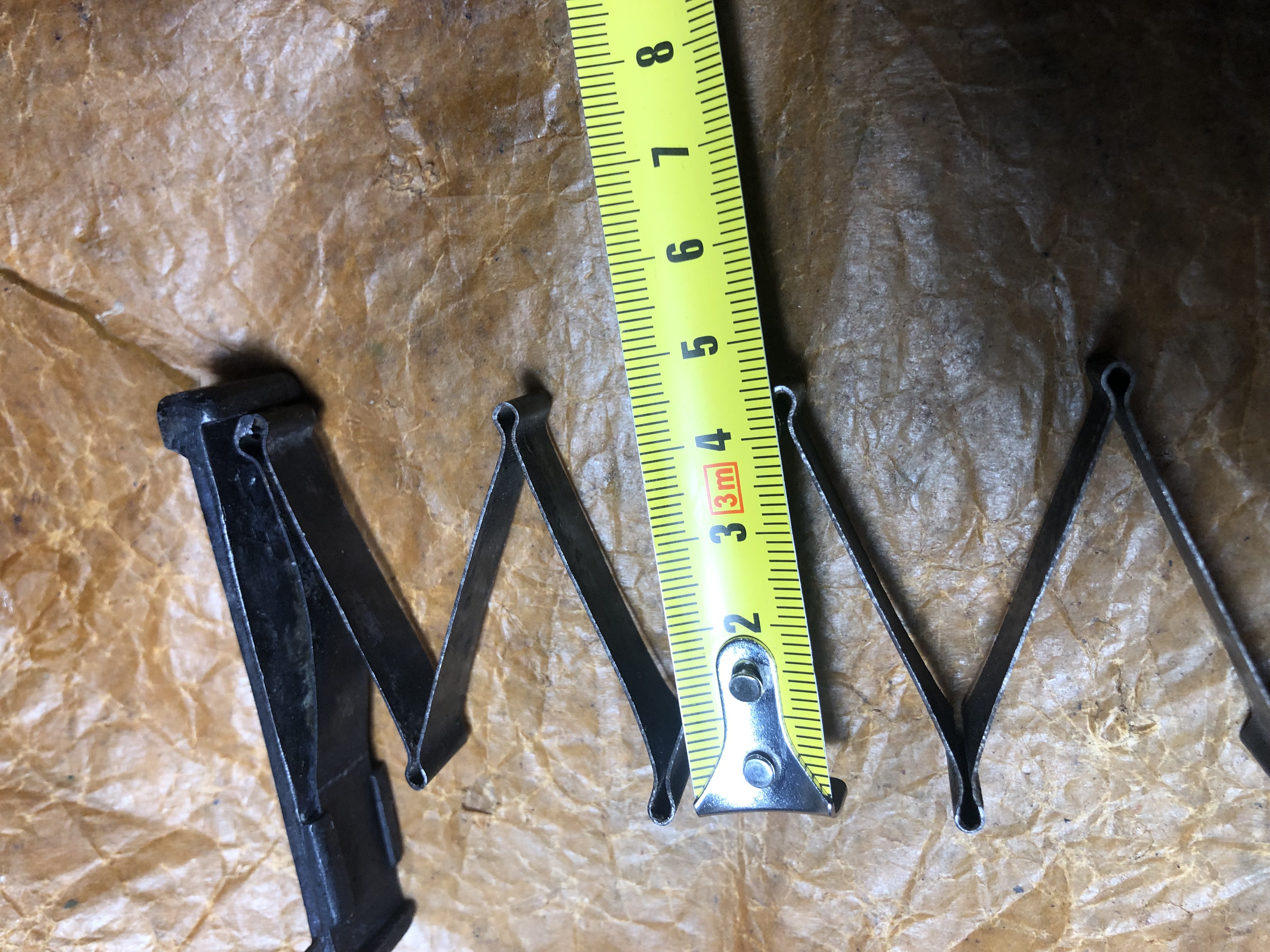

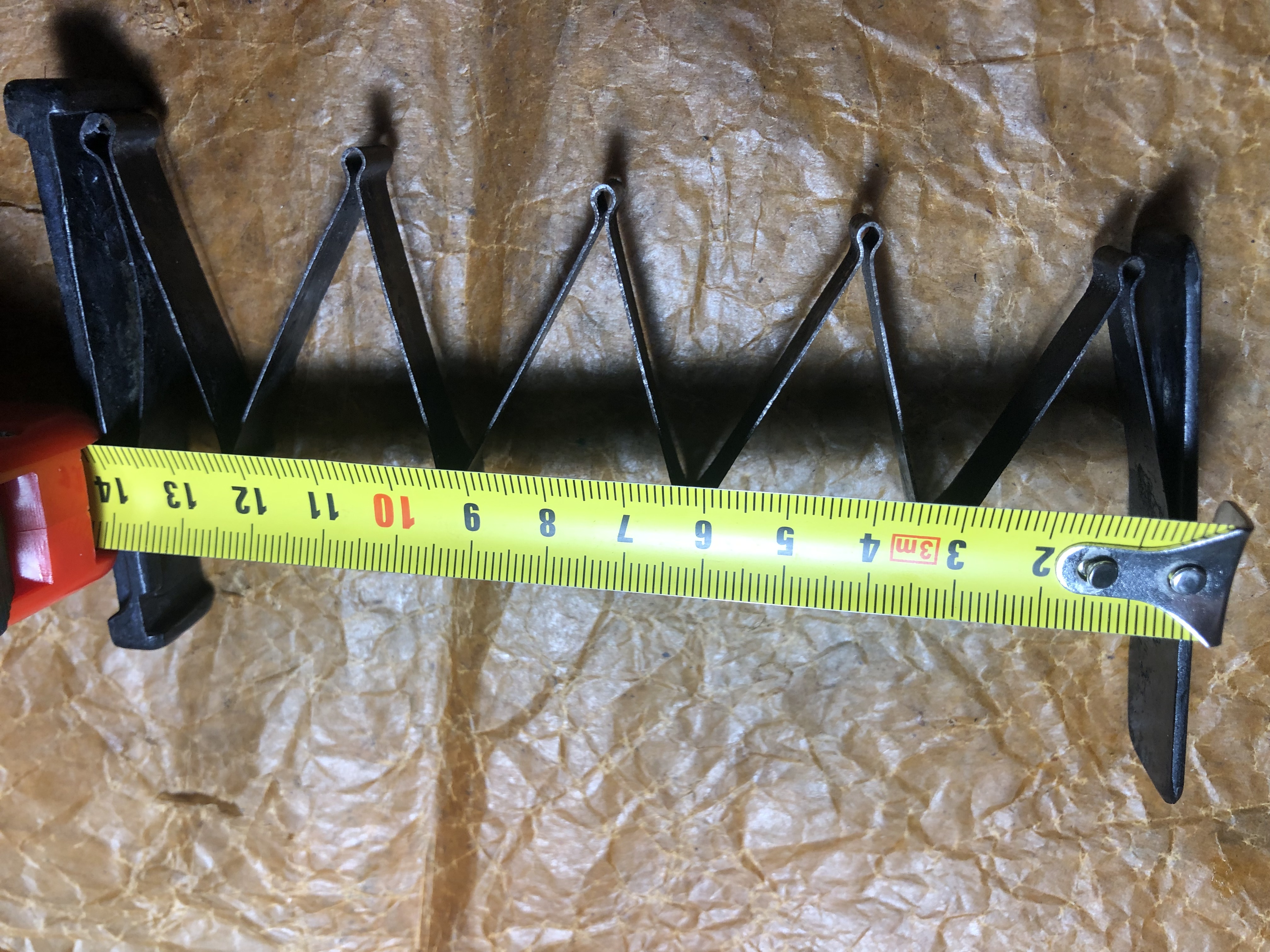

    Доброго.
    Дякую А10А.
    Подавач, як К-98х
    Перший виток пружини цікавий,той що входить в сам подавач..
    І на крайньому фото плече першого витка пружини відрізняється від інших.
    Ширина пружини 47мм.
    Можливо сама пружина від С-96???
    Пятка , як упор в магазинну коробку? як в С-96.

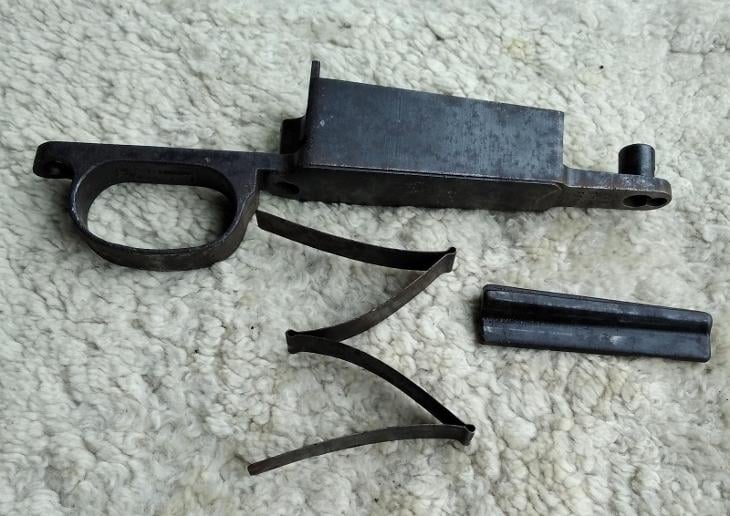

    С-96 - пістолет, він набоями з гвинтівки не стріляє, і має відповідну довжину магазину і пружини.
    Схоже на колхоз під подовжений магаз для 98к і аналогів.
    Можливо, кустарне творіння для грабенмагазину з нерідною п'яткою (хоча в такому випадку пружина повинна мати щонайменше на одну секцію більше). В грабен лізло 20 патронів - відповідно, цей виріб максимум на 15 розрахований.

    Цікаво б було подивитись на спроби засунути пружину від магазу для гвинтівки (або кулемету) в магаз для пістолета.

    ... як на мене - у грабен-і ця пружина нормально працювати не буде, бо вона дещо вужча за подавач - при стисненні він буде западАти на бік і клинити об стінки...
    То, що це колхоз було ясно з перших фото...
