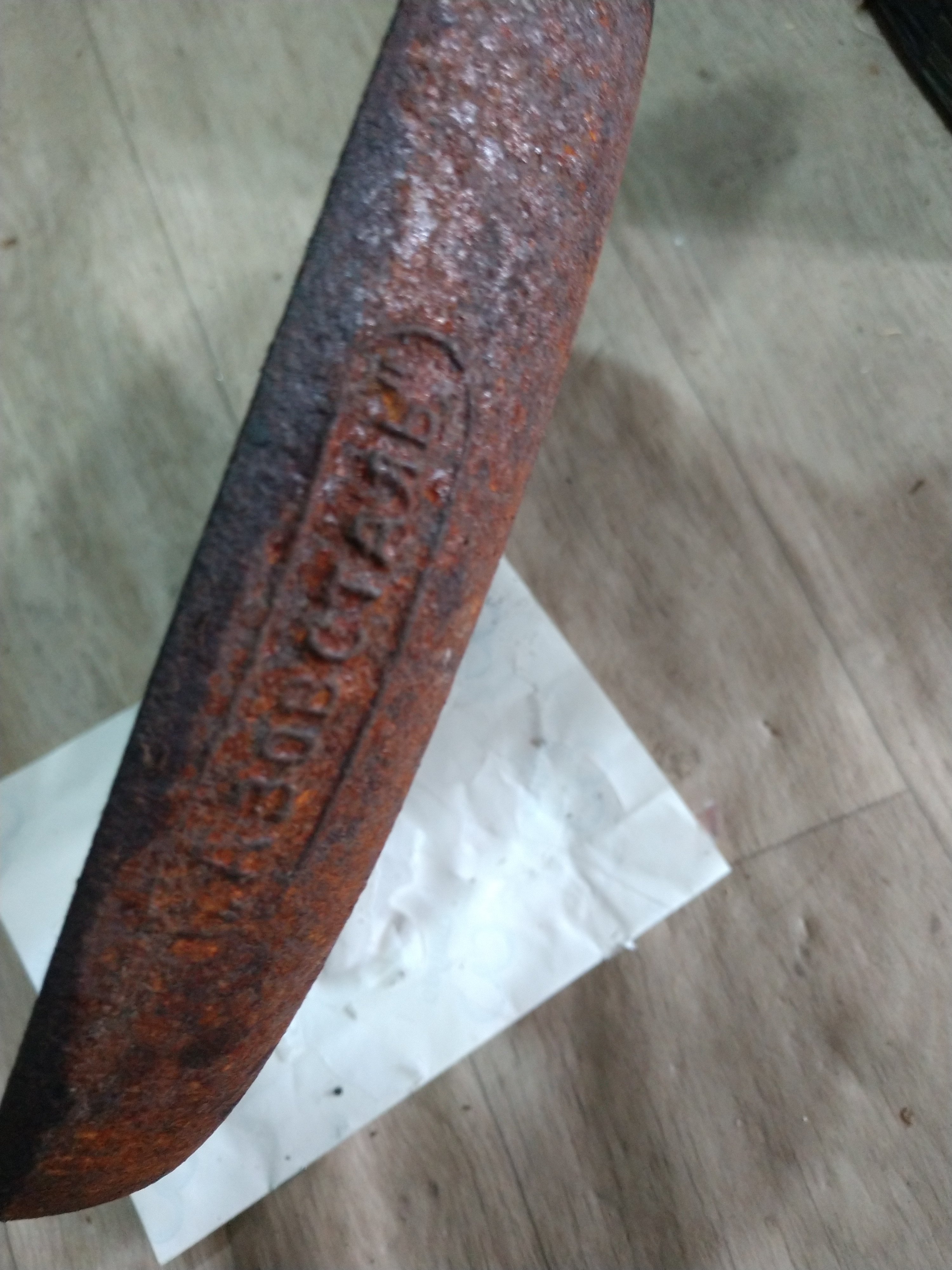

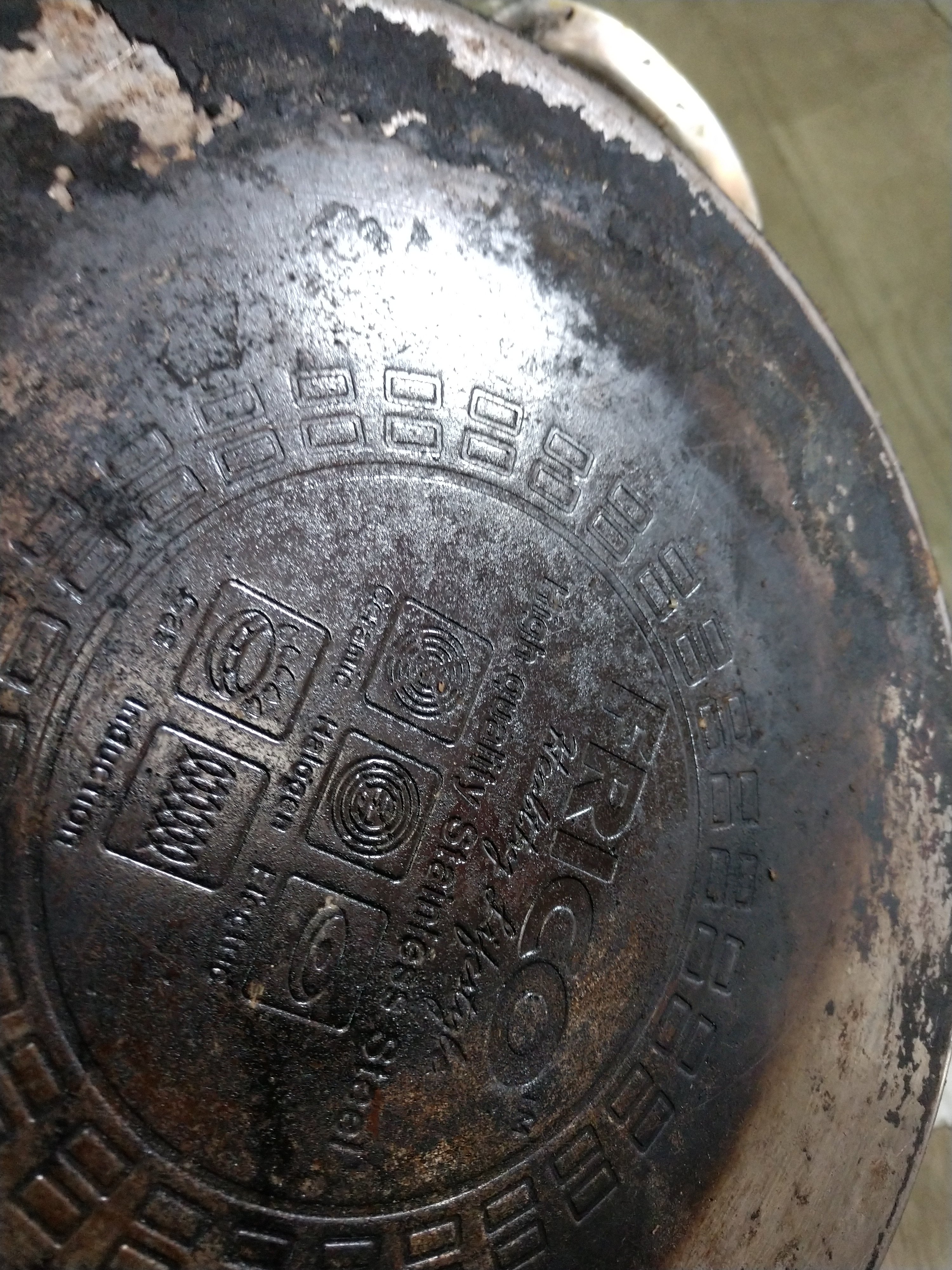

    Завтра сфоткаю. Надо ее закалить или как правильно. Также есть сковорода из нержавеющей стали. Глубокая
  5. SStuder
    SStuder Stabsgefreiter
    473
    Харьков
    Собственно вот Азовсталь

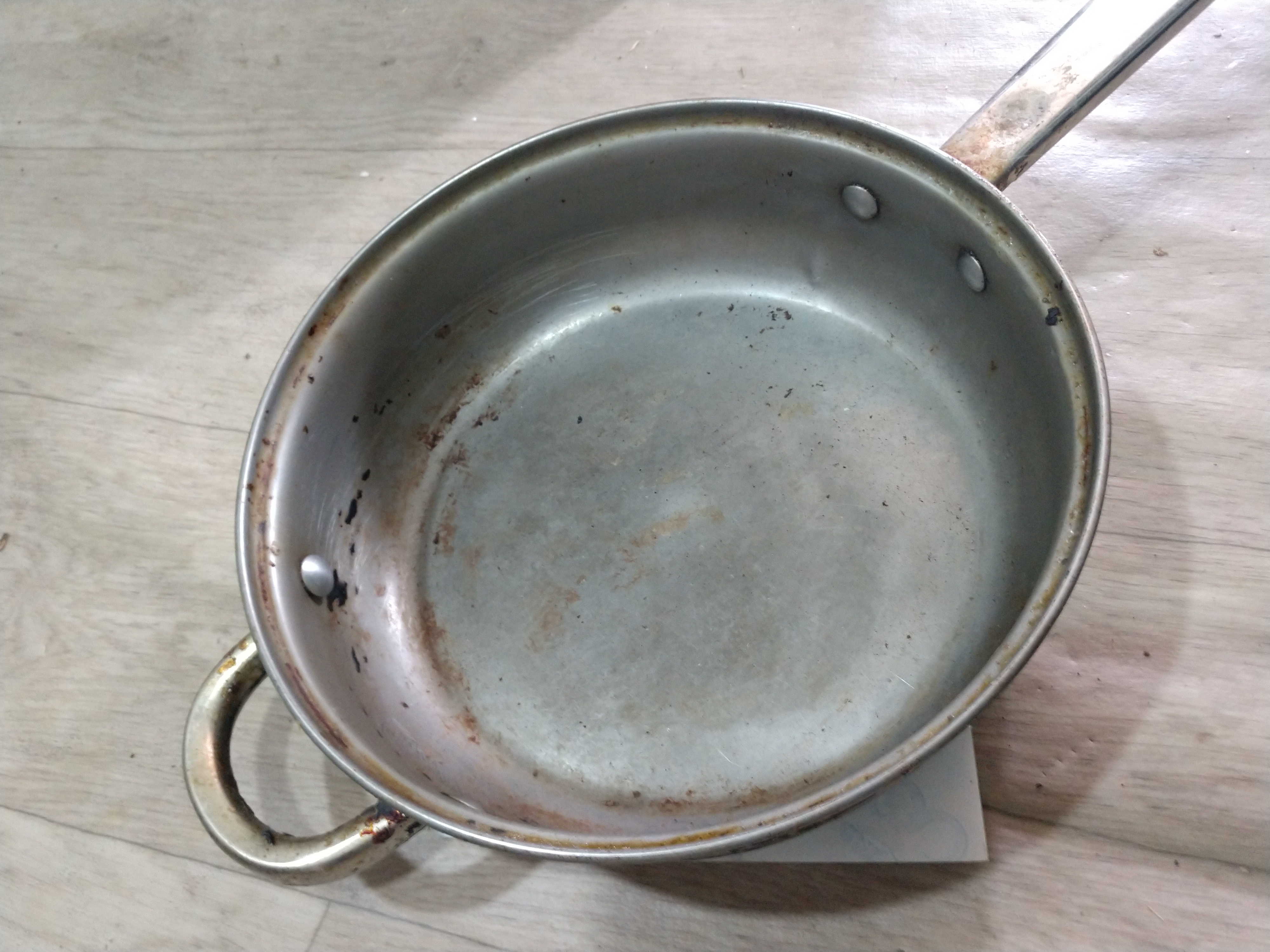

    Вот Фрико нерж стали. Найдены были при разборке старого дома.

    Вітаю!пробували,але всеодно пригорає,чугун просто литий не шліфований,пори дуже великі

    Все дуже просто. Потрібно зробити захисну плівку на чавунну сковорідку:
    1) Для початку сковорідку потрібно дуже сильно прожарити на вогні (костер або мангал). Потім плавно остудити (вона повинна самостійно остити, бажано в самих вугіллях). Не в якому разі не можна остуджувати чавун швидко – трісне!
    2) Далі потрібно механічно почистити сковороду щіткою та помити водою. Декілька хвилин потримати в оцті щоб прочистити пори в металі. Добре помити любим миючим засобом.
    3) Нагріти духовку до 250 градусів.
    4) Декілька хвилин добре прогріти сковорідку в духовці або на плиті.
    5) За допомогою чистої ганчірки, тонким шаром нанести льняне масло на сковороду. З двох сторін. Масла повинно бути зовсім трішки – по пару капель достатньо на кожну сторону. Масло може трішки підварювати, але це не критично.
    6) Поставити сковорідку в нагріту духовку та чекати полімеризації масла. Тримати в гарячій духовці при температурі 250 гр. одну годину.
    7) Через годину виключити духовку. Сковорідку не виймаємо з духовки, та даємо самостійно остигнути.
    Пункти 3-7 повторити мінімум 3 рази, а краще до 10!
    Я декілька сковорідок обробляв - робив по 4-5 шари. Да, довго, але результат того вартий! Після такої процедури пригорати не буде ніколи (звісно, якщо покриття не пошкодити механічно). Приємного!

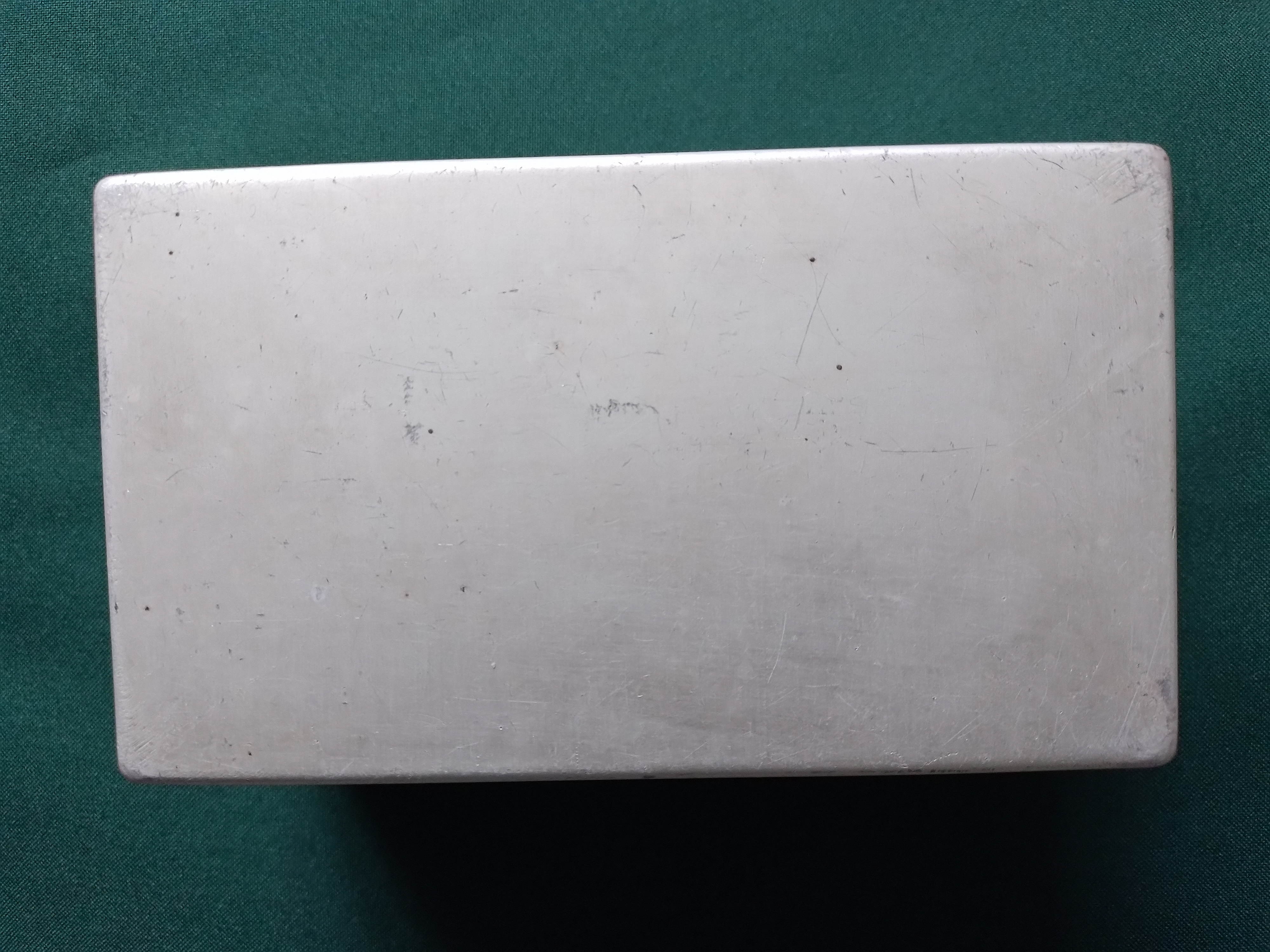

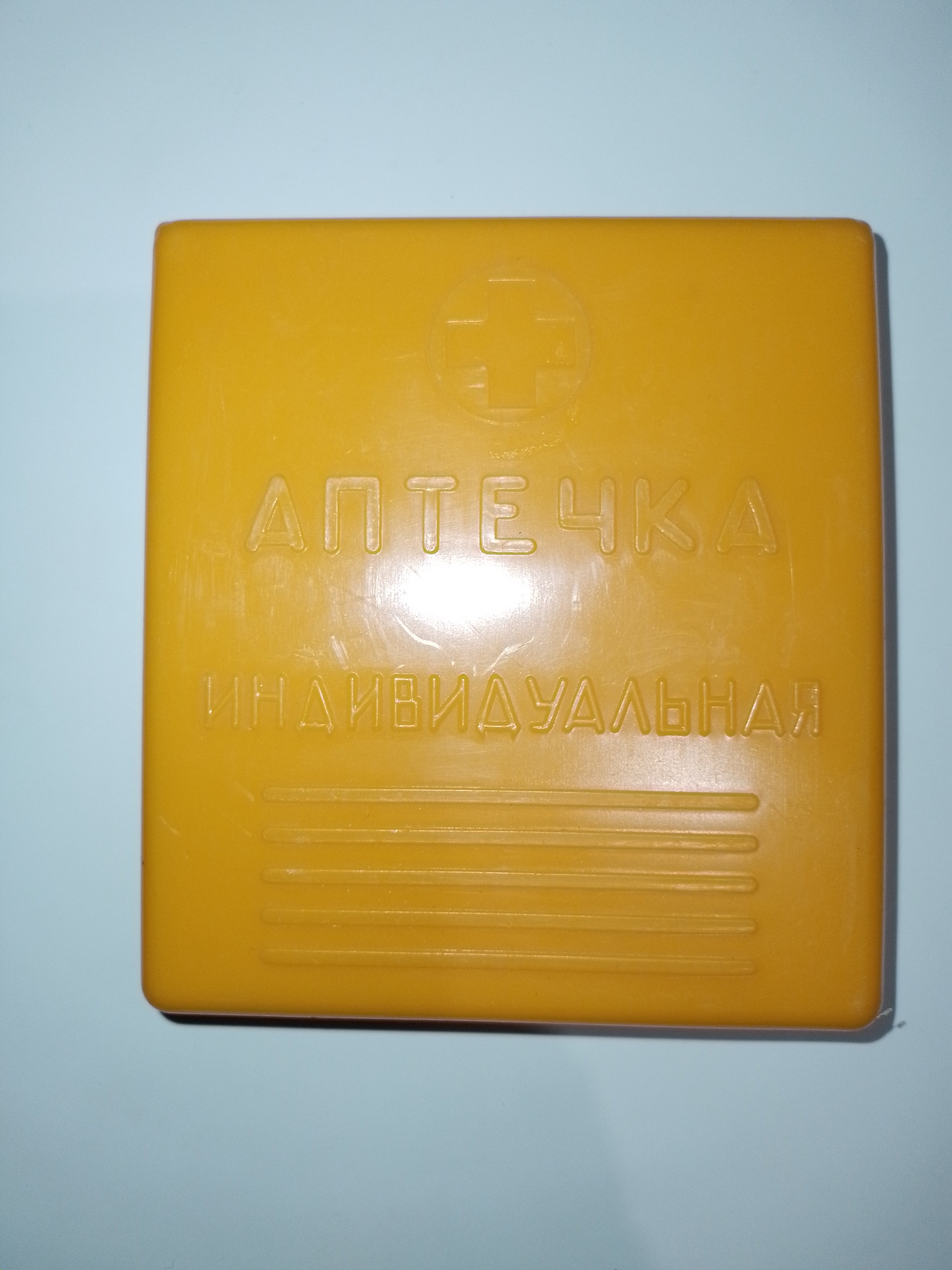

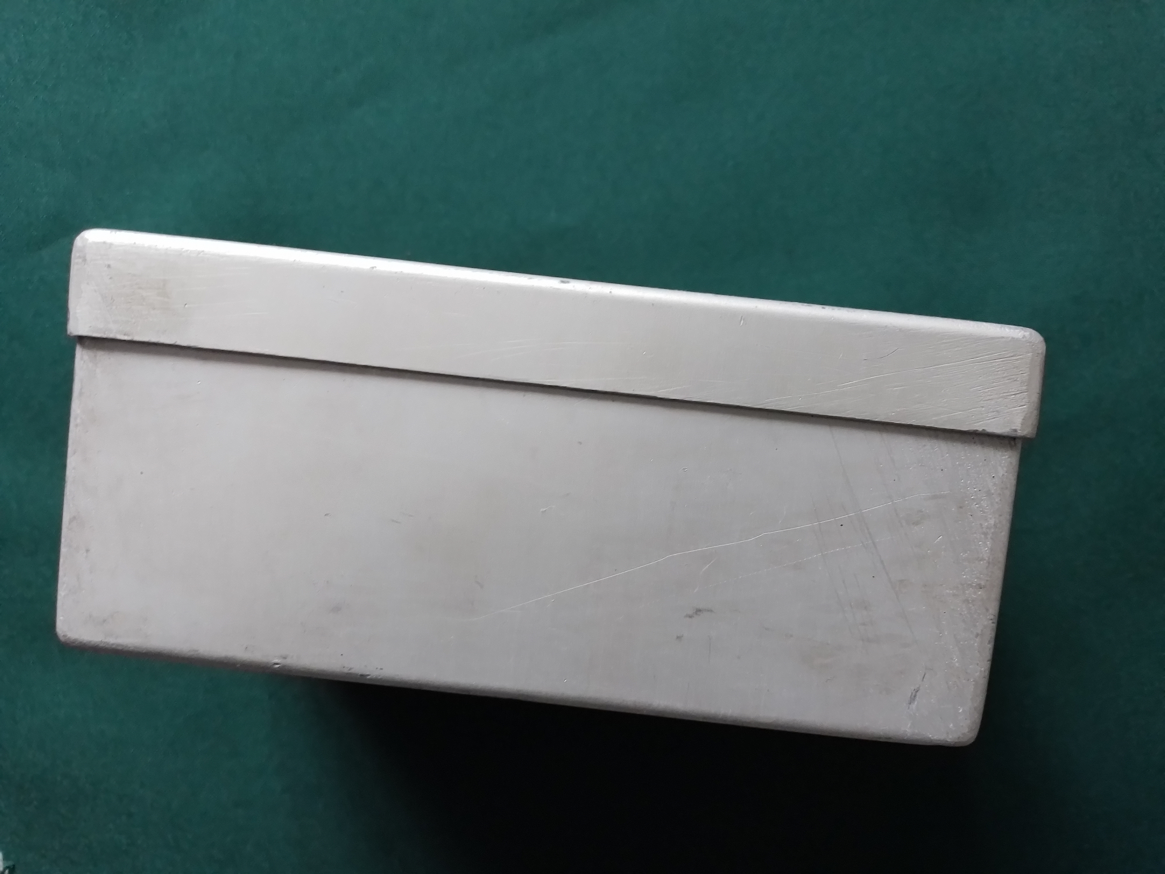

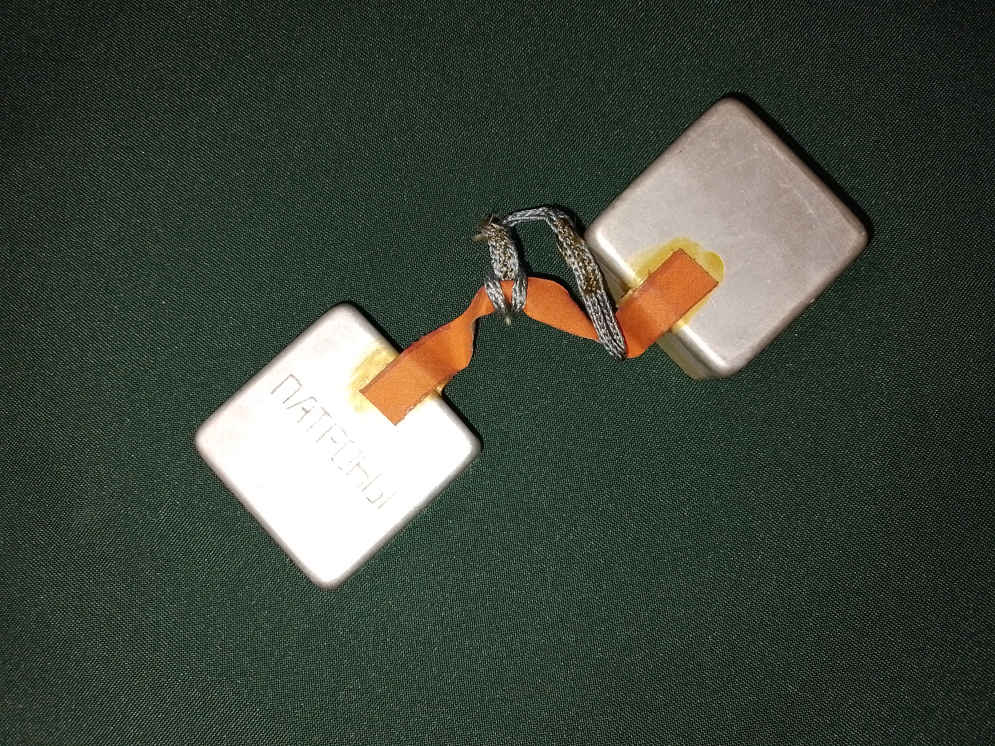

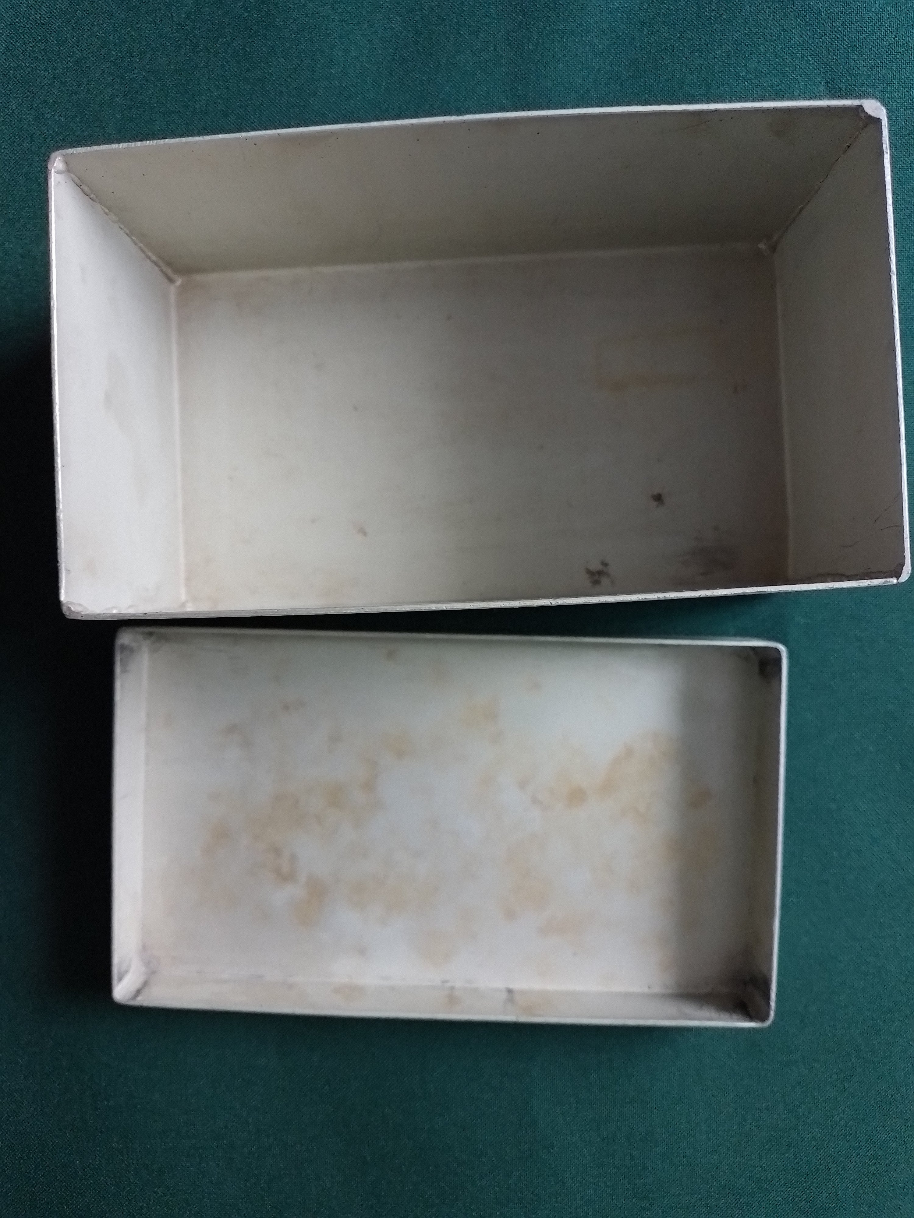

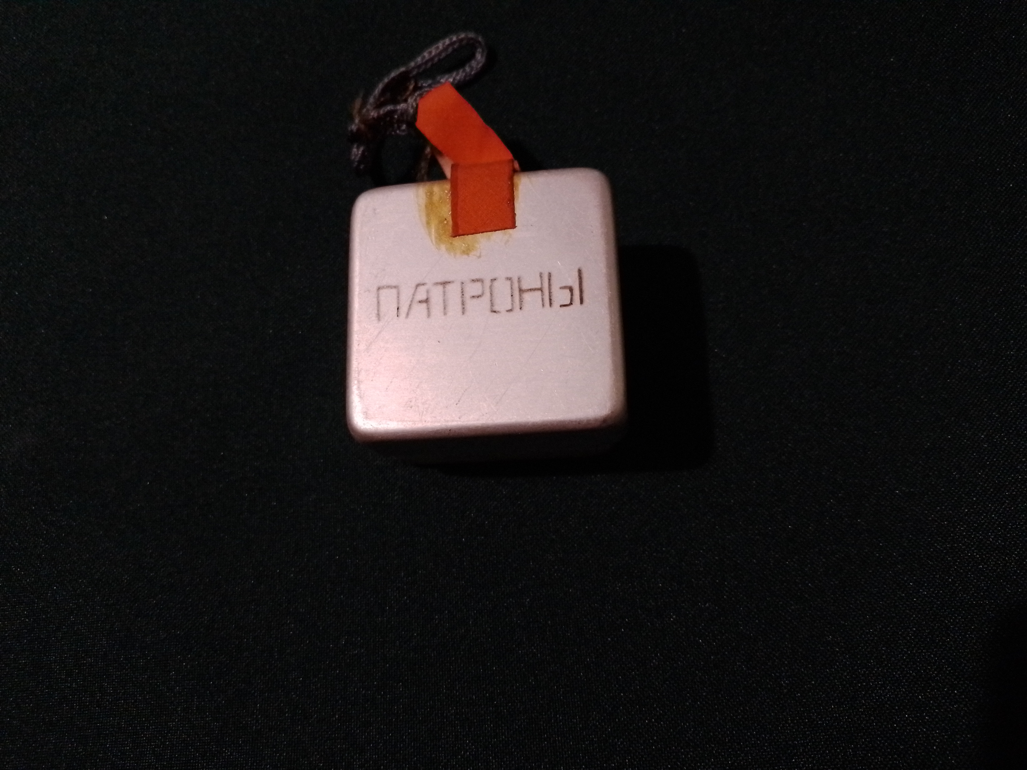

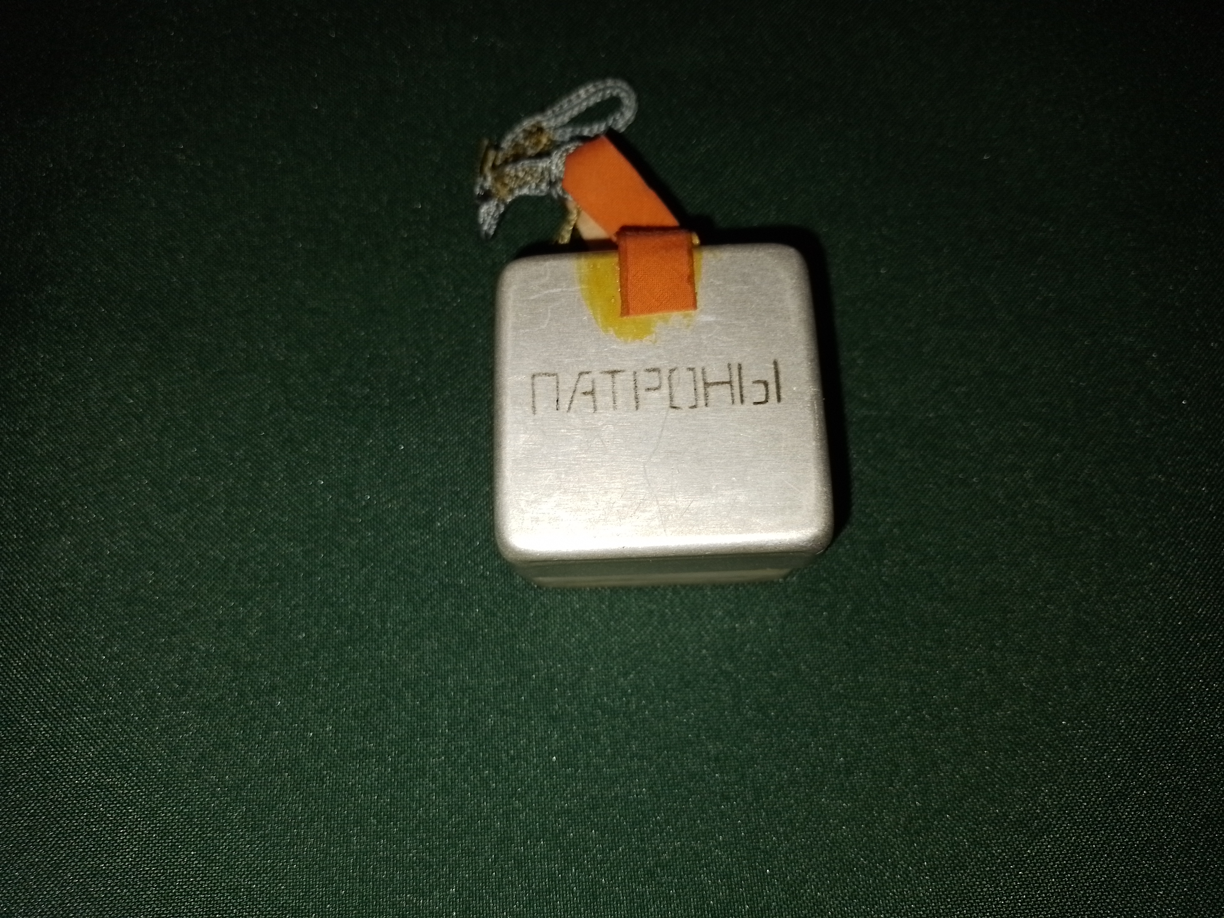

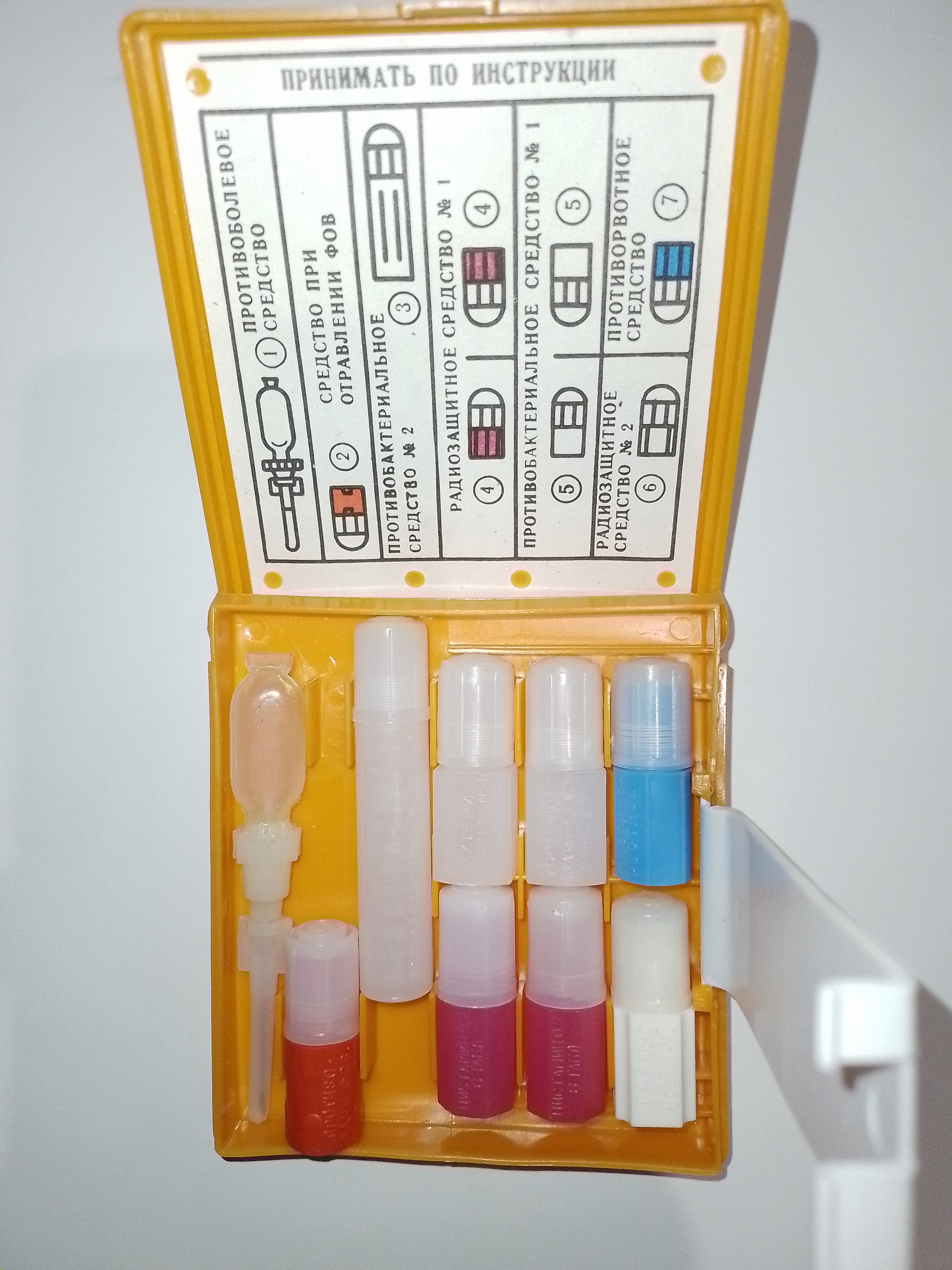

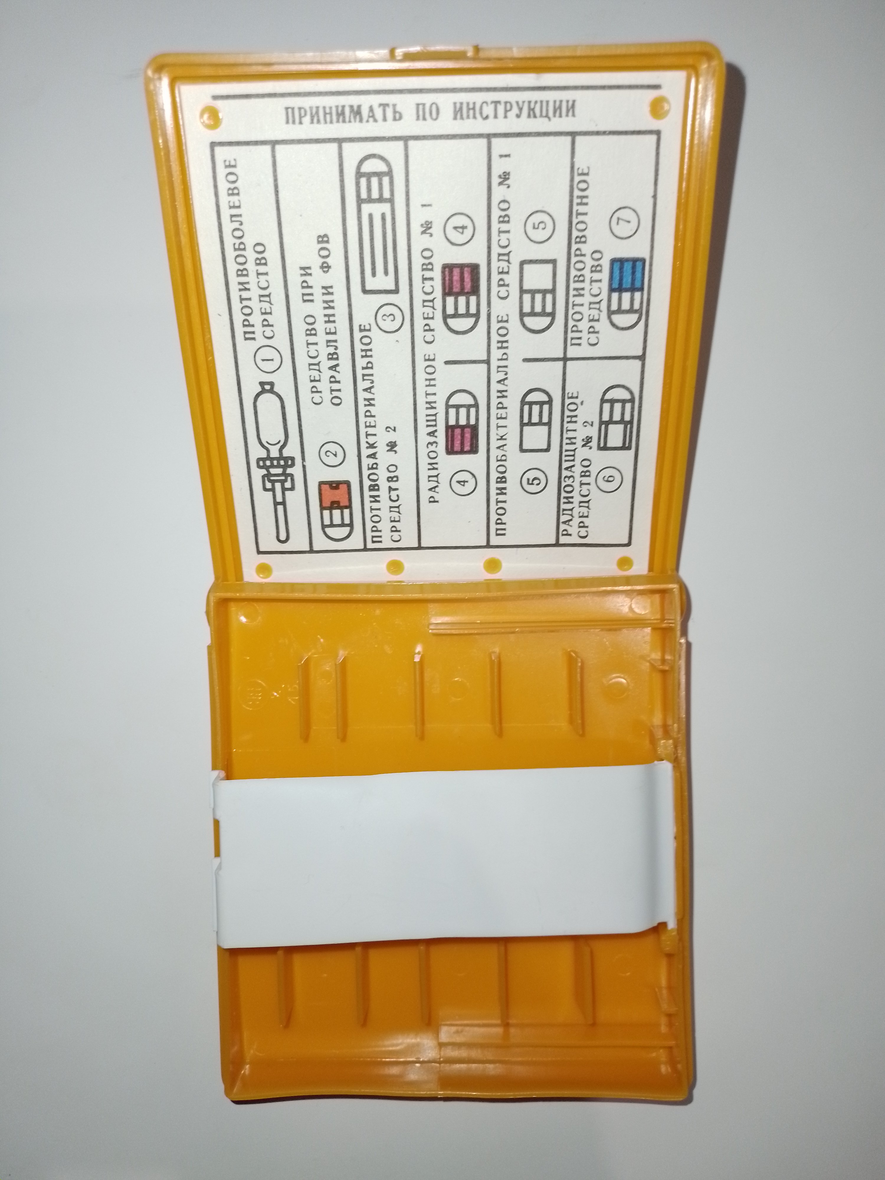

    На обмін подаровані мені коробочки з авіаційного НАЗа вертольота збитого на півночі Київщини в березні 2022р. Маленька - і так зрозуміло для чого. Більша була з запахом медицини.
    Цікавлять кросовки НПУ. Цікавить якась куртка в темному кольорі в покрої М65. Розгляну інші пропозиції.

    Маленька вибула.
    Залишалася більша.

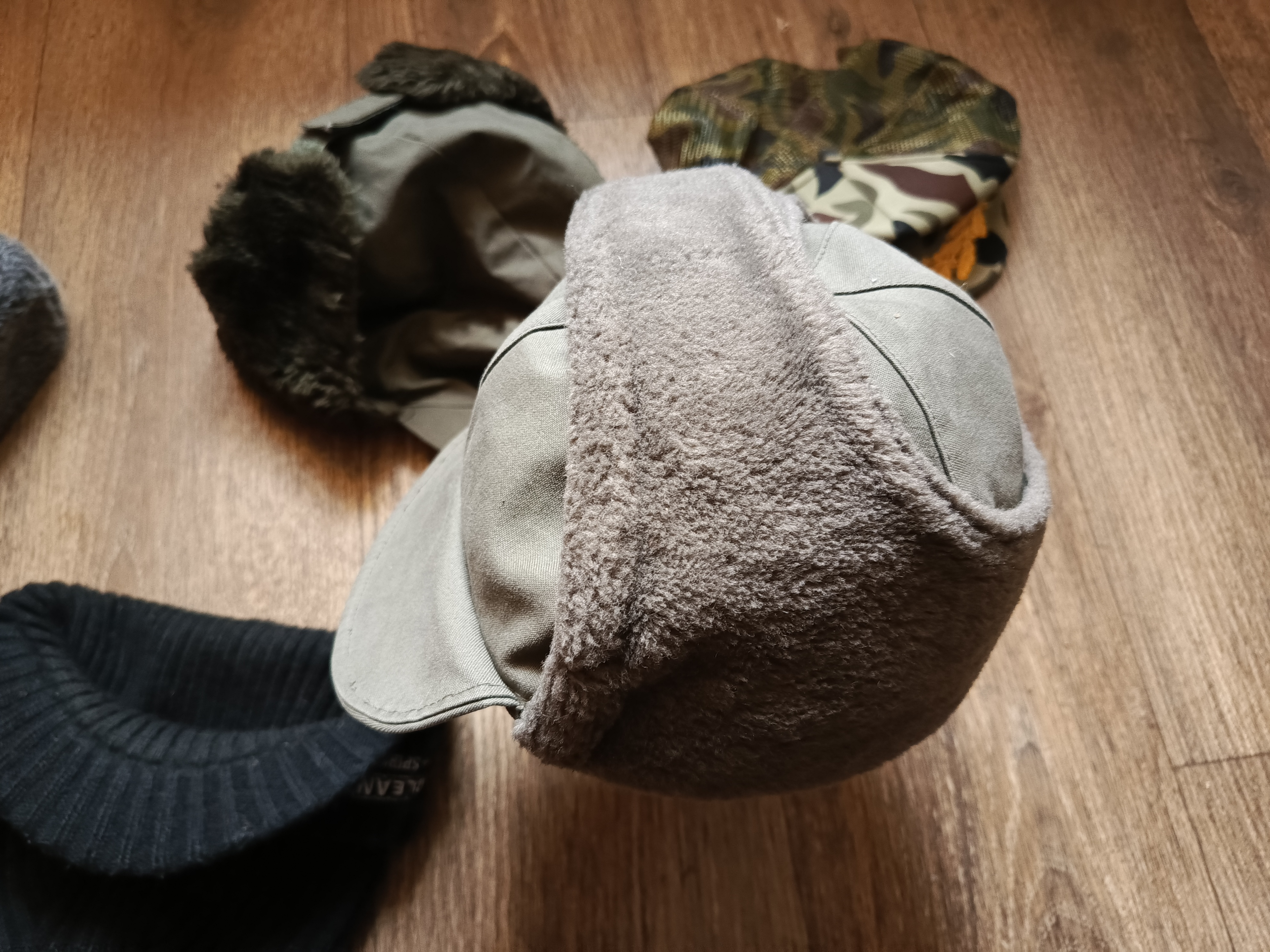

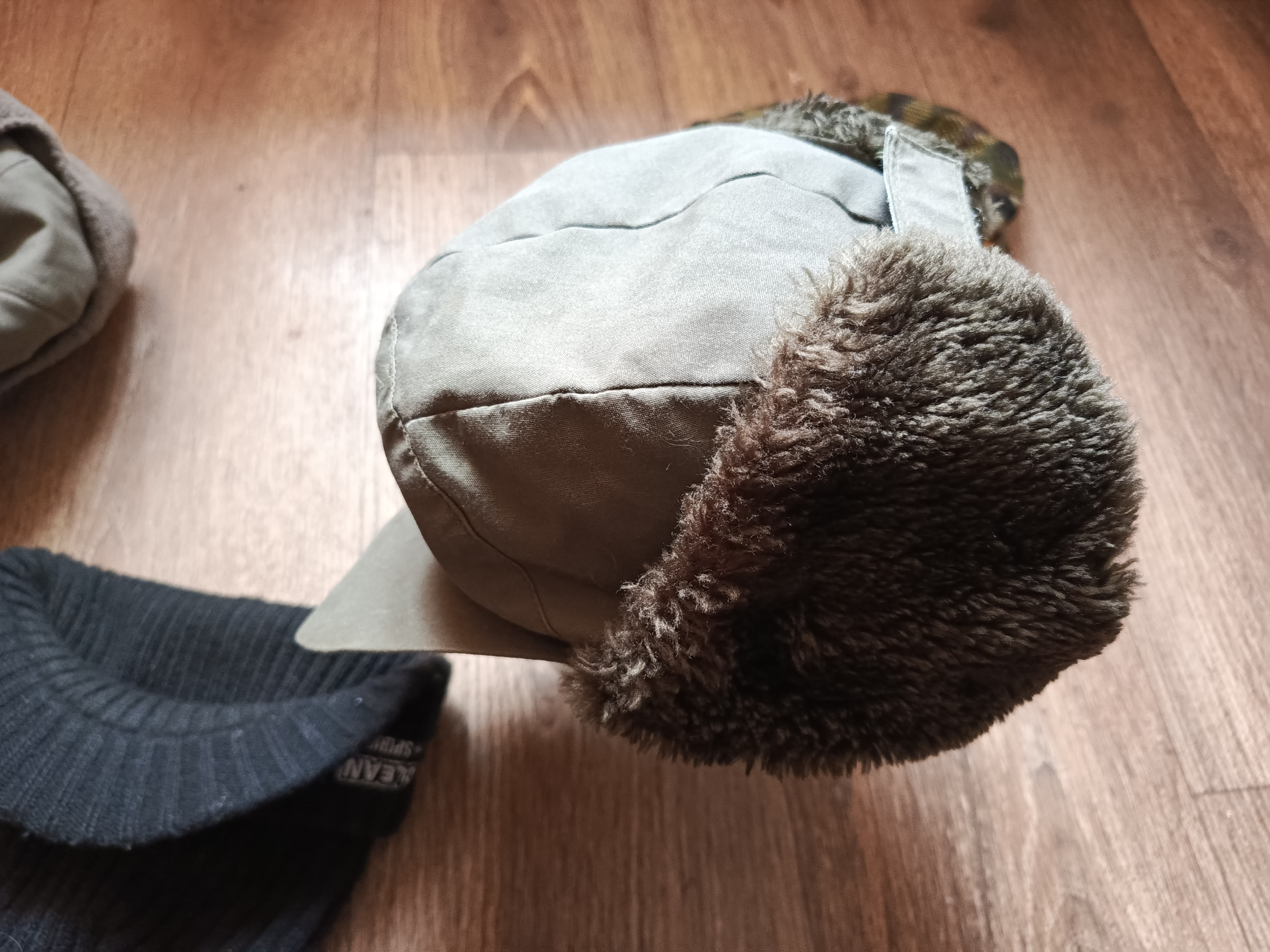

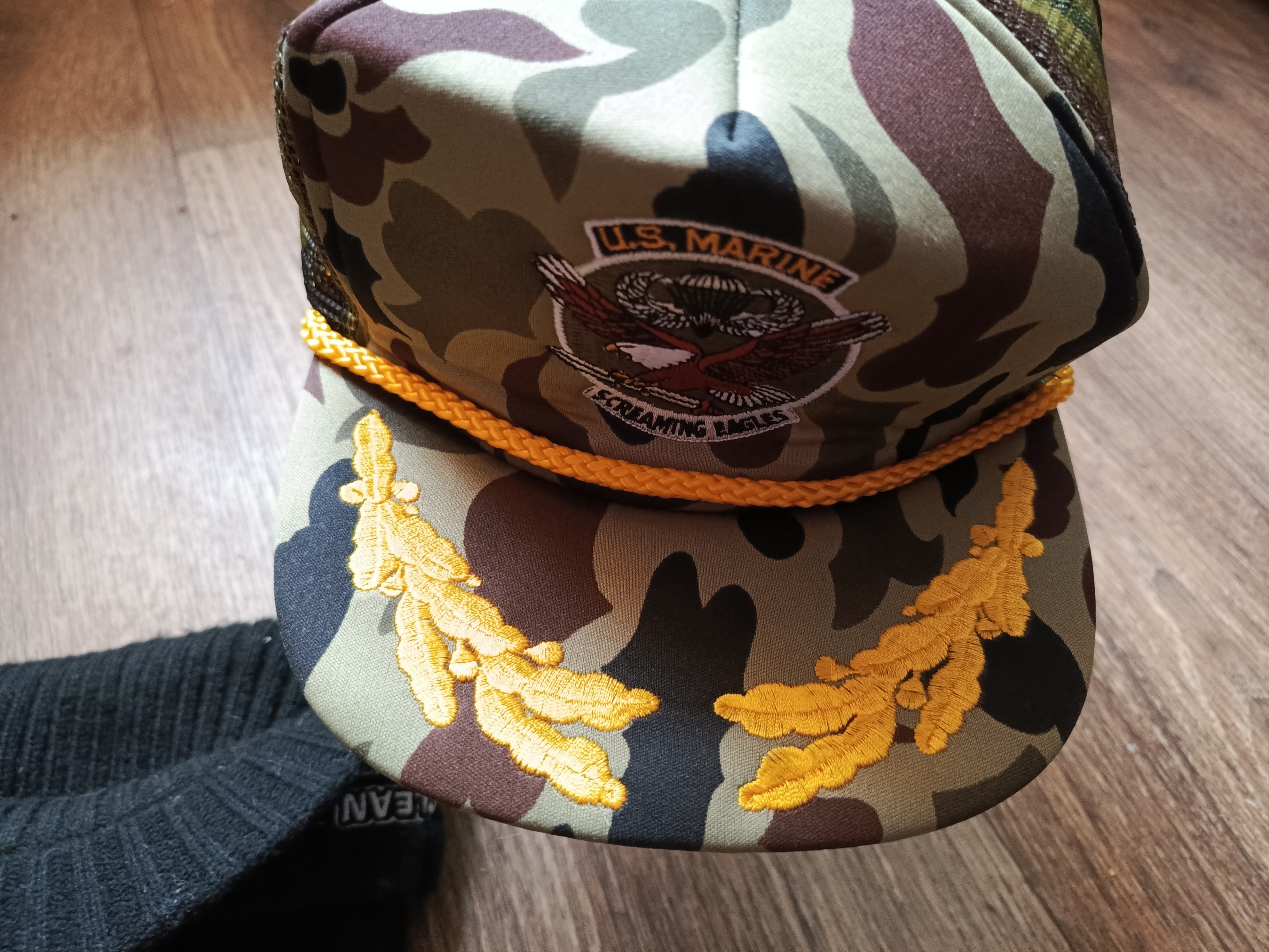

    На обмін декілька головних уборів. Зимове кепі Бундесверу, зимова шапка швейцарської армії, мисливське зимове кепі, в'язана шапка типу М1941, сувенірна бейсболка U.S.Marine. Бундес-57 розмір, швейцарська-58, мисливська-57, в'язана і бейсболка- універсальний розмір. Всі шапки б/в, без дірок і інших дефектів. Поміняю на щось по спорядженню мисливських набоїв- пижі, капсулі, дрібний шріт, гільзи 16 калібру під єврокапсуль( нові або одностріл). Або ваші пропозиції.
    Більше інформації про шапки-за посиланнями.

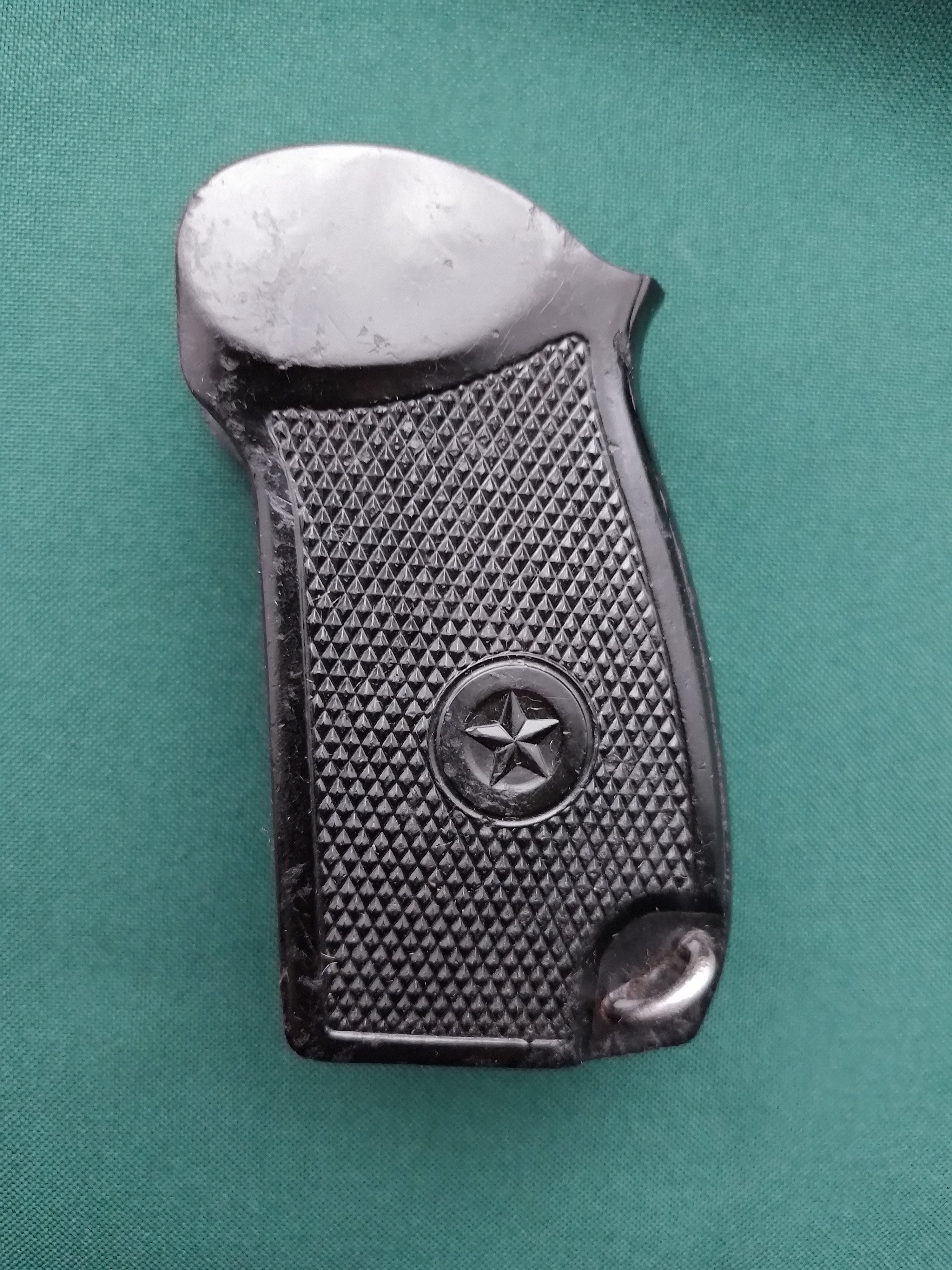

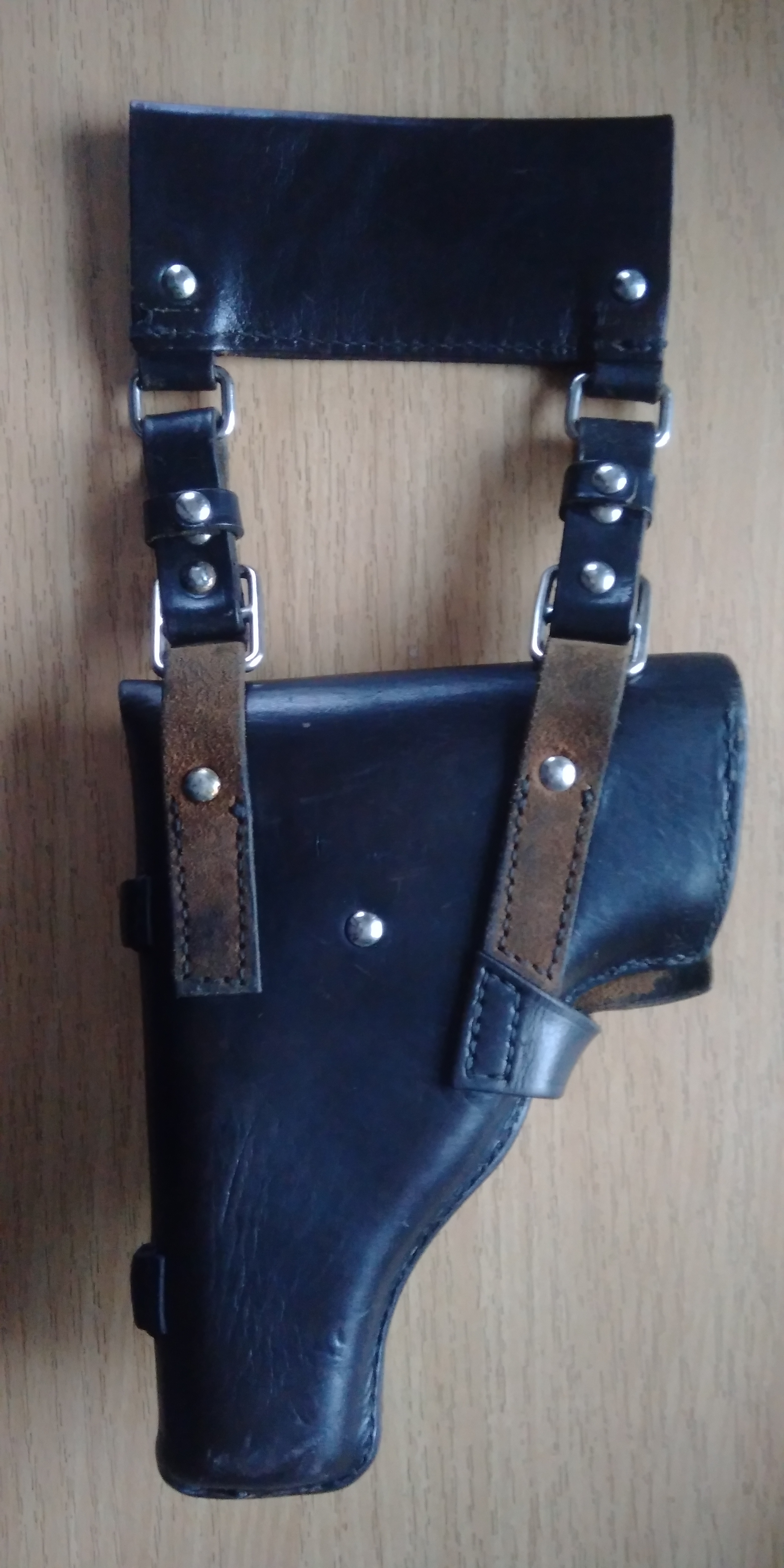

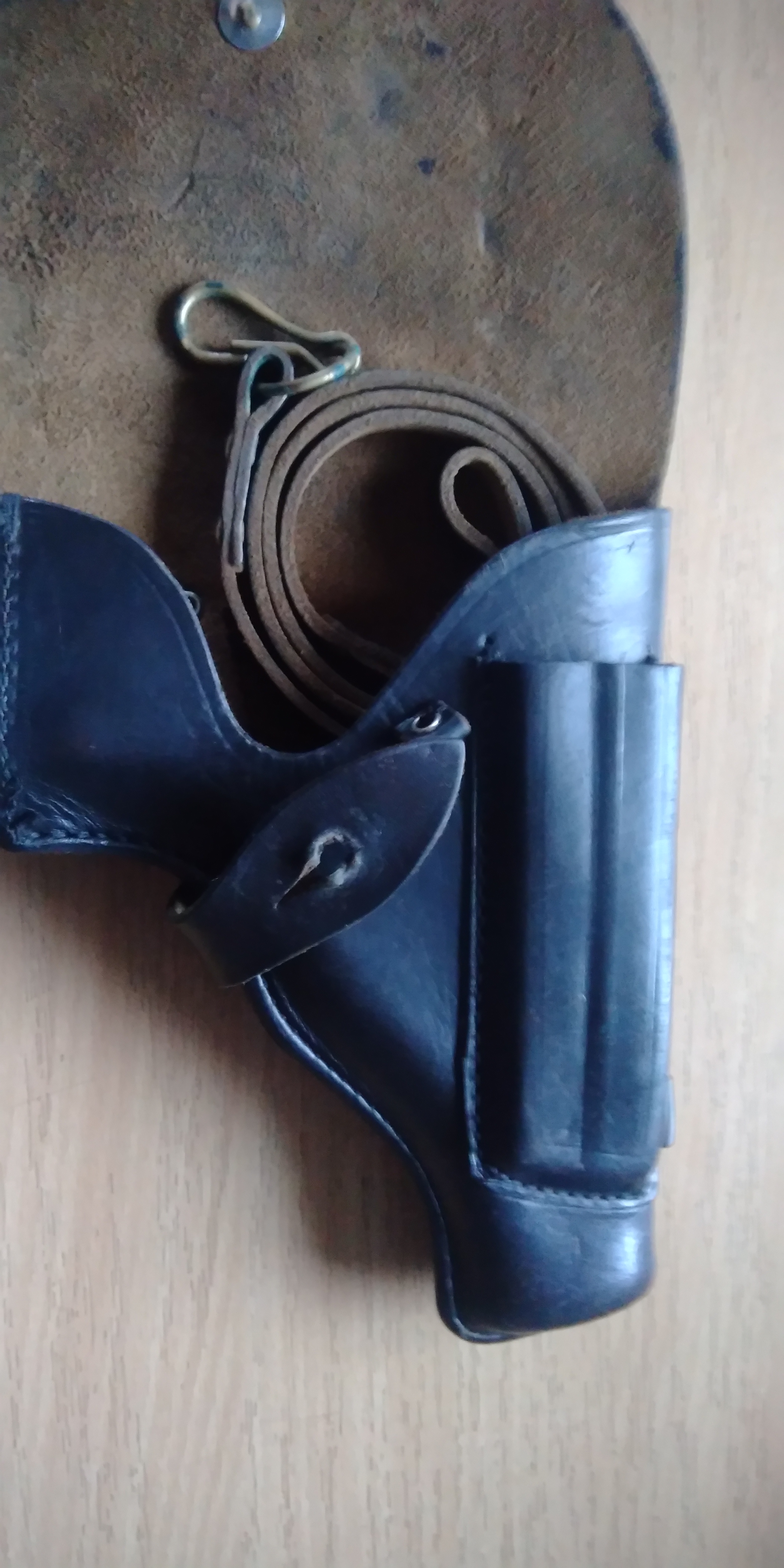

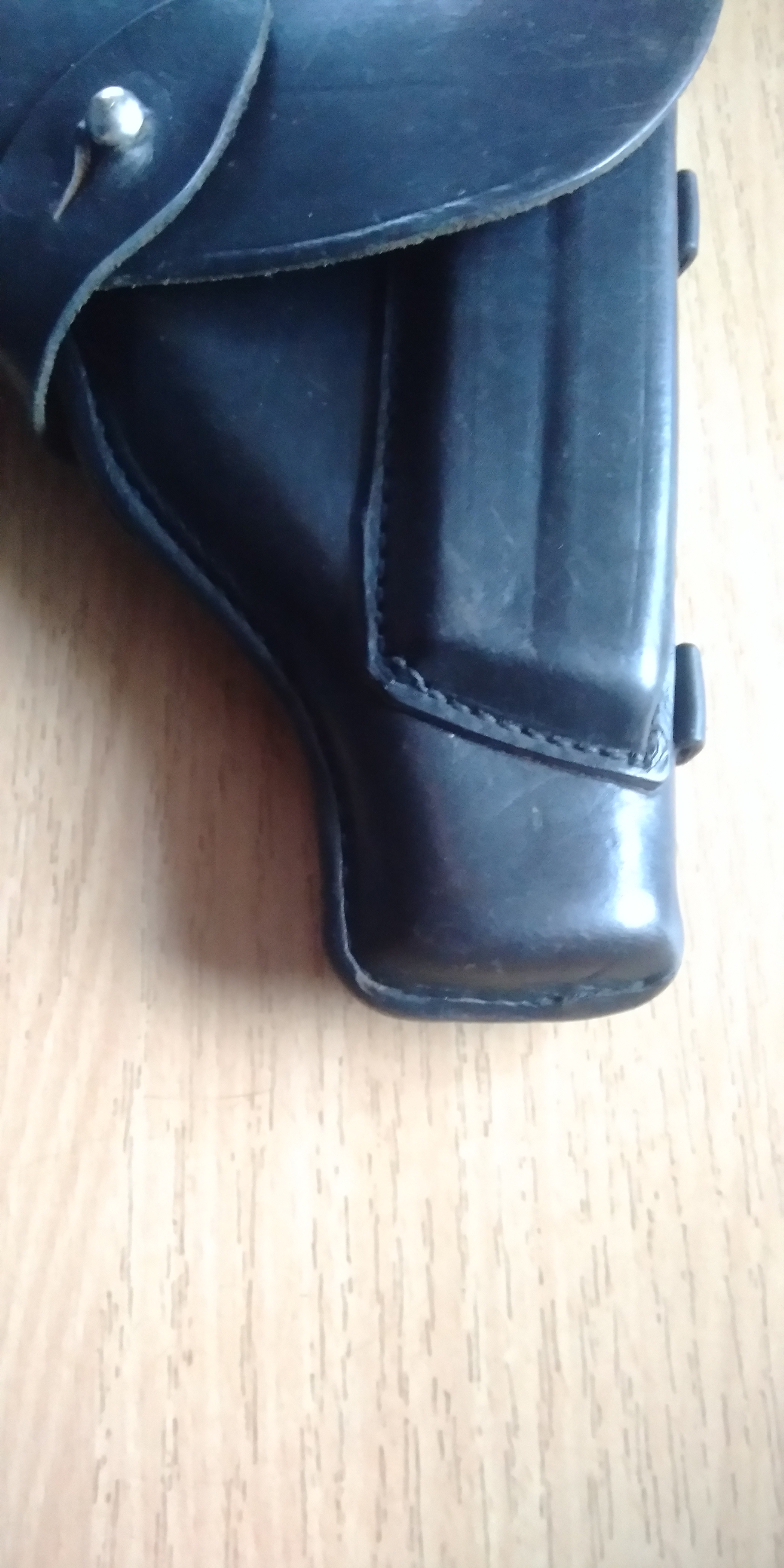

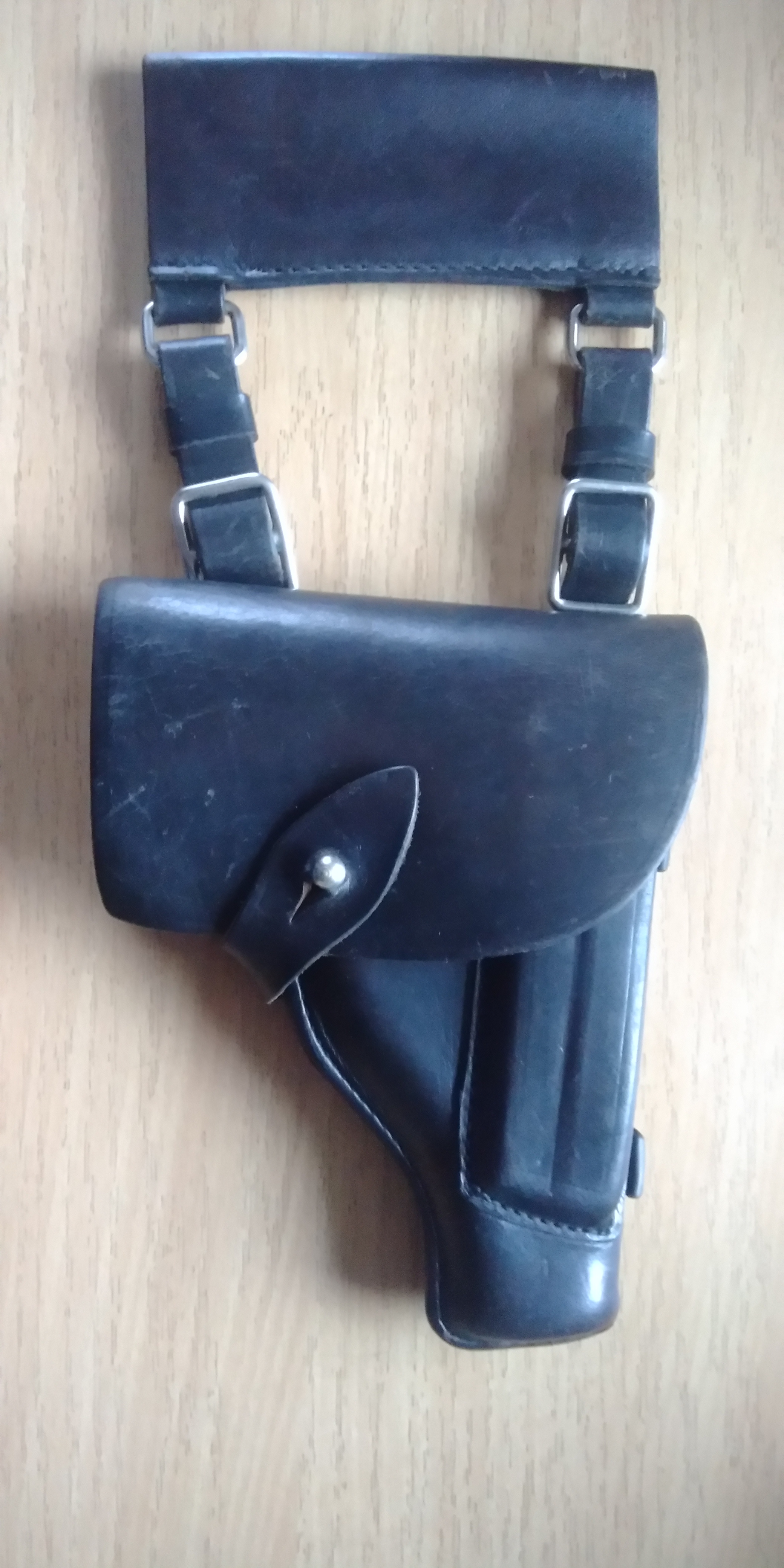

    На обмін рання рукоятка на 1953р і суперрідка морська кобура.

    Кобура прикольна,але вона 'супертверда'...
  17. G-Class
    G-Class General-major
    6.256
    Diepholz
    Помиляєтесь. На диво збереглася дуже м'яка і водночас держить форму бо пошита як кобура, а не як чохол.
  18. Y1488
    Y1488 Feldwebel
    221
    Lviv
    Не помиляюсь,рідкою вона не може бути,це ж не вода...кобура-твердий предмет.

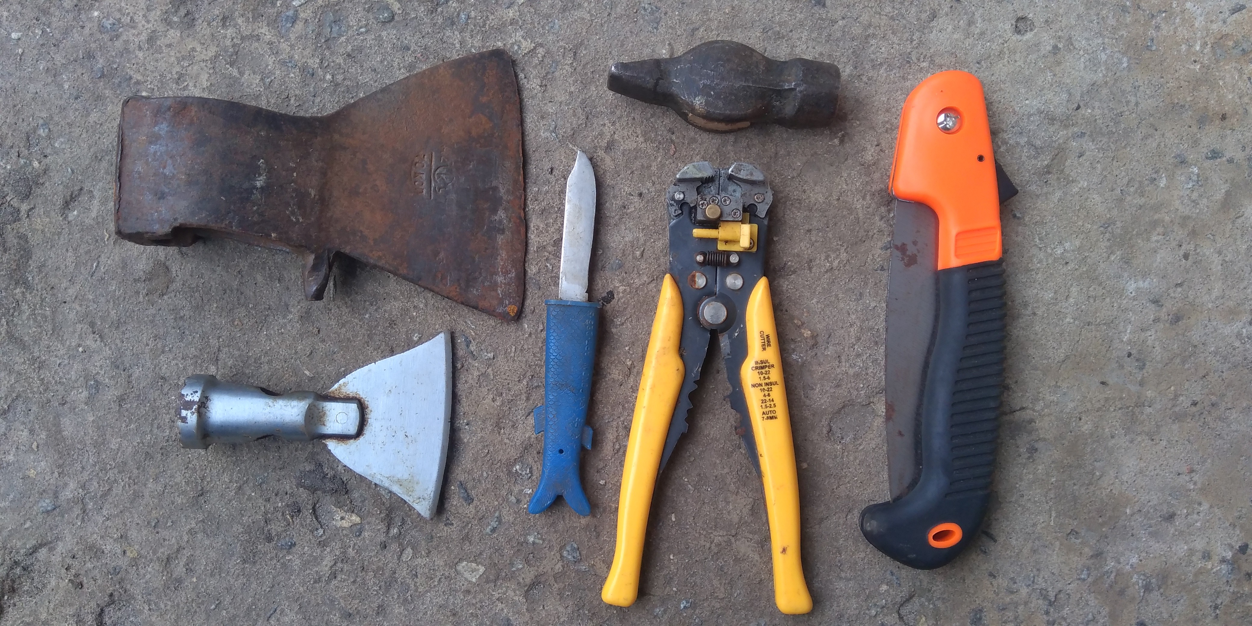

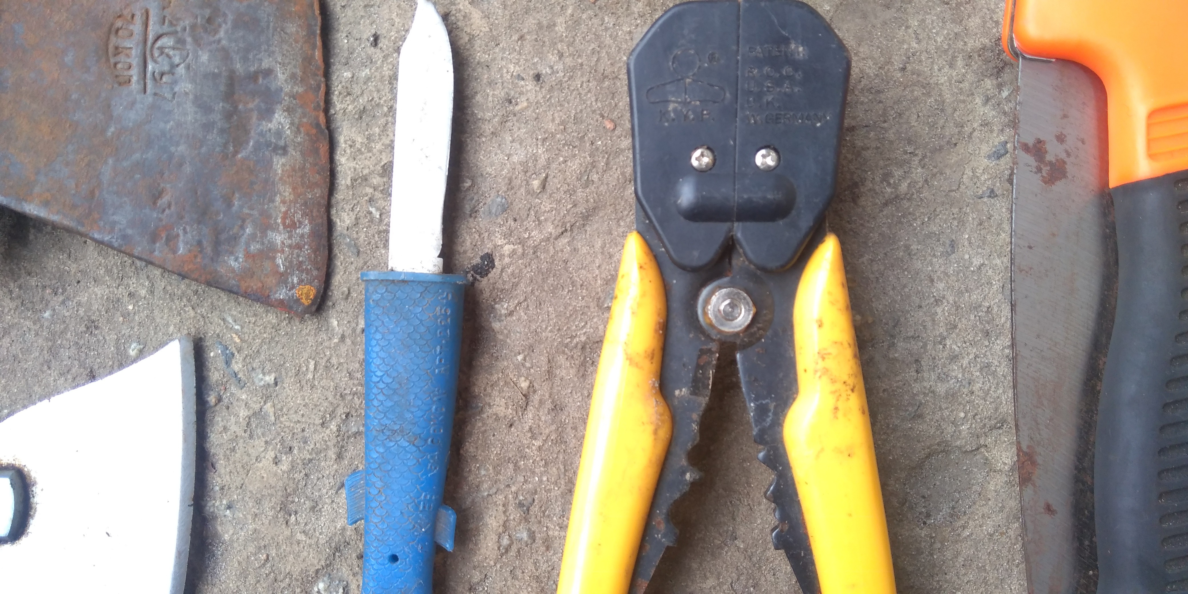

    Трохи інструменту на обмін.

    В каком состоянии, и что хотите за кримпер?

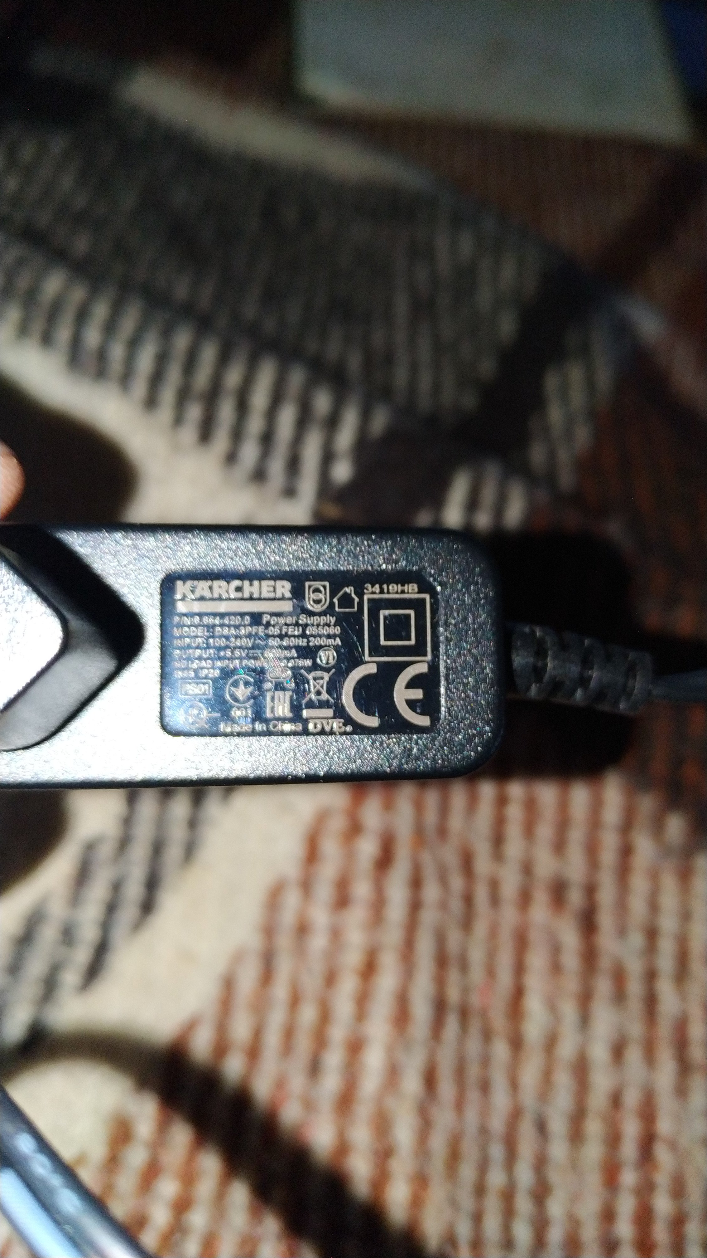

    обмін. Цікавить запчастини до електросамоката також можливі ваші пропозиції в листуванні

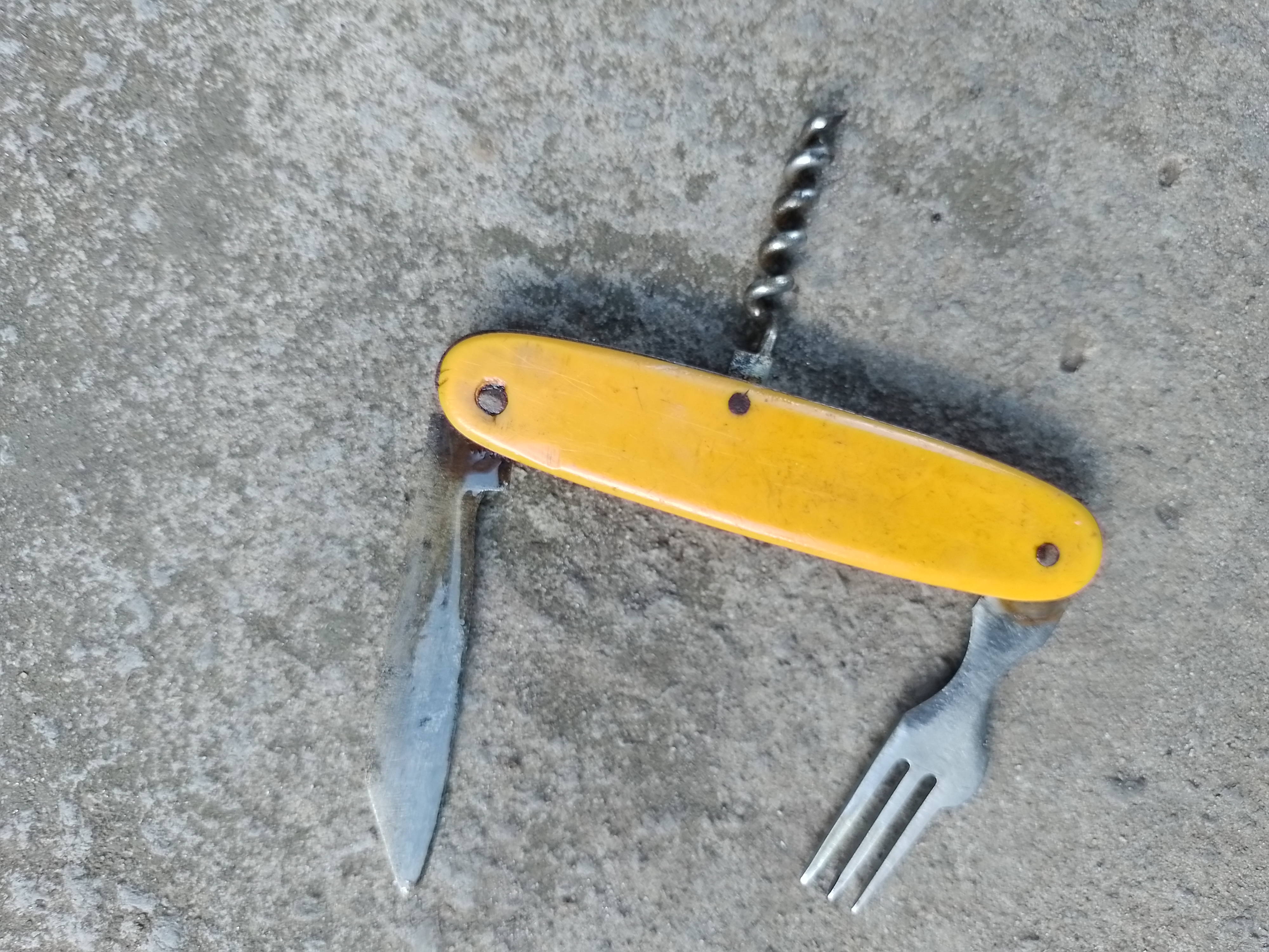

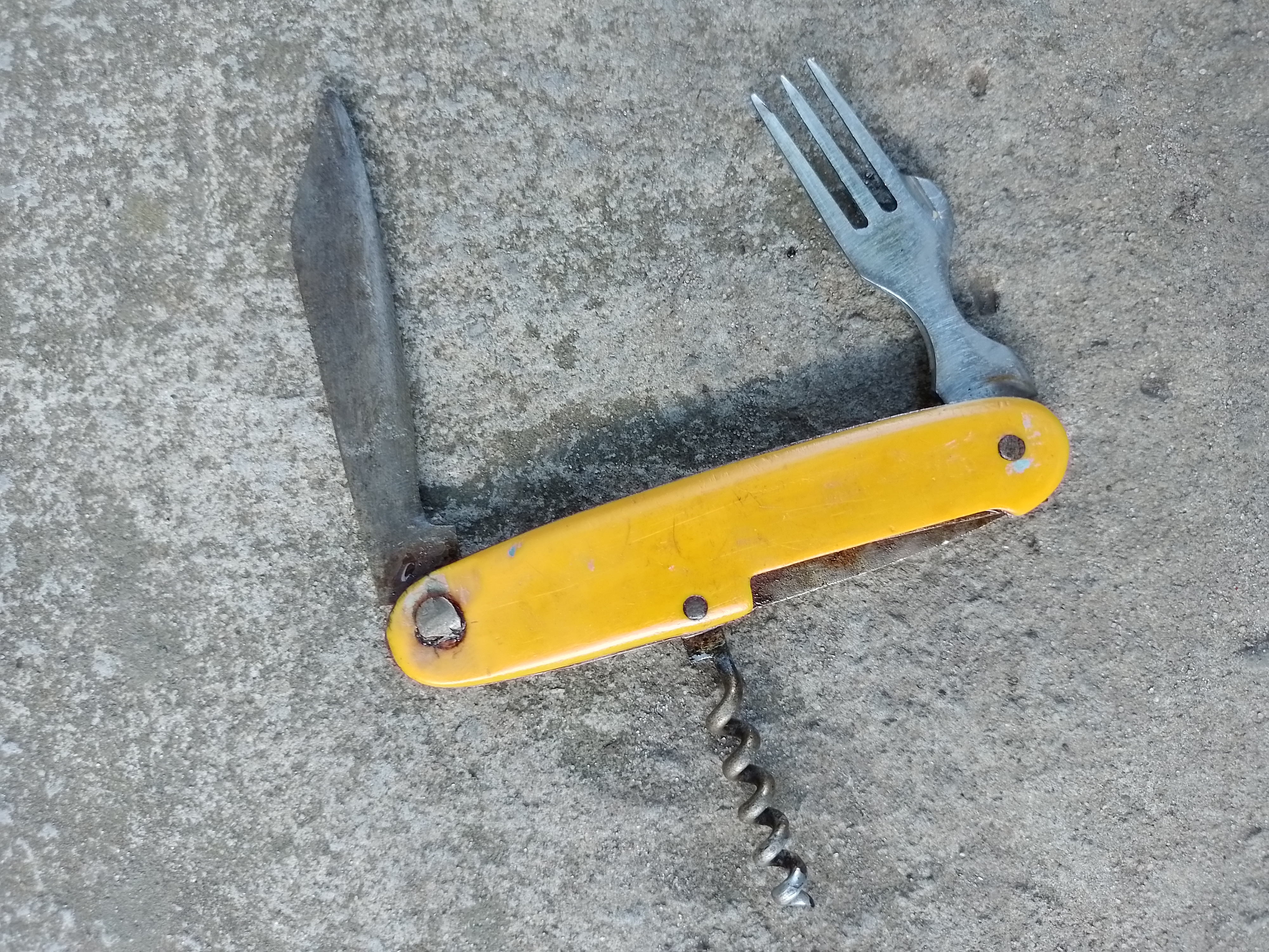

    Штука з жовтими ручками вибула. Все, що залишилося це сокирки, ножики та те, що на фото
