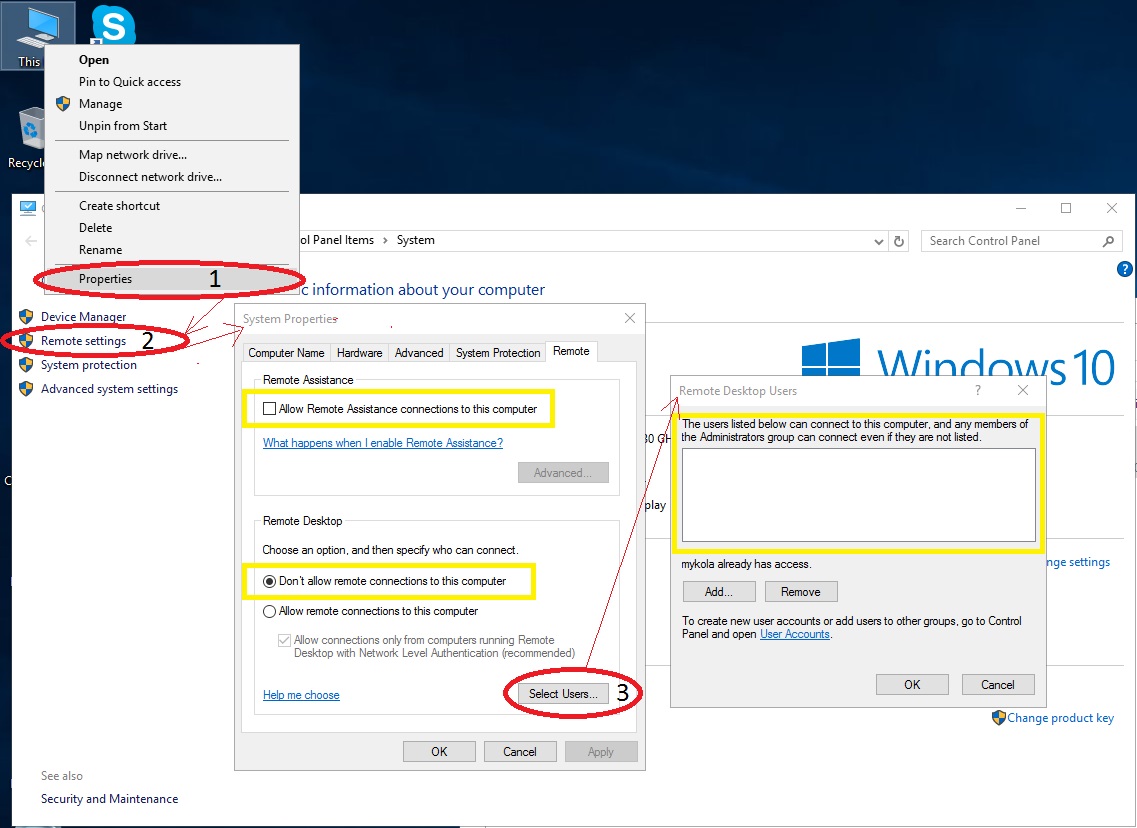

    Есть подозрение что хитрожопый работодатель через удаленный рабочий стол мог мне насовать шпионских программ на мою винду 7. Не знаю, не уверен, возможно ли такое..

  26. mykola_k
    mykola_k Stabsgefreiter
    118
    Якщо у Вас так само(в 7 тоже таке є), тоді не він. :)
