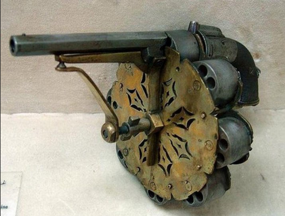

  21. gudvin696
    gudvin696 Leutnant
    1.241
    а как вам такой магазинчик ?:D
    А если серьёзно ... по поводу усилия при спуске : Сафарик 820G , травмат , от ПМР или ВИЙ ( тоже травматы ) отличается процентов на 15 . Это самовзводом . По поводу перезарядки - вы уже видео посмотрели . Прорыв газов - револьверные патроны всегда мощнее от пистолетных , ненамного , но этого хватает компенсировать эти самые газы . Я имею ввиду боевые патрики . Вот с чем не поспоришь - габариты ...
    Лично я тащусь от револьверов :D При постоянной тренировке практически не уступает по кучности , а если Сафариком стрелять пистолетными , Совой например , то мощность немного выше получается чем у пистолета .
    В нете есть видео со сравнениями револей и пестолей :) . Но это травмат .
    Приходилось стрелять из боевого Тауруса , 451 модели и Гранд Пауэра модель не помню , но здоровая дура .
    Так вот револем у меня получилось точнее класть в мишень . Может конечно субъективно , но факт остаётся фактом .
    А вообще , мне лично по фигу какой иметь КС , лишь бы его разрешили у нас в Украине .:beer:
