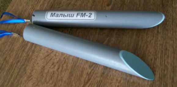

  1. Прикупив девайс, вибір пав власне на такий а не на лопатку, лопатка мені взагалі не подобається в принципі. У групах фб вже це питання перетерли, я його задавав але можливо не усі камради користують фейсбук то і тут непогано про цей пін побалакати.
    Думаю 430 грн. гроші не великі якщо що, кажуть кнопки слабуваті то можу змінити на тумблер і кажуть збуджується часто тому присутня кнопка ресет. Чому цей корпус? Я так розумію малюк погано працює на феритових осердях тому йому потрібна катуха. Часто як на лопатці катуху роблять широкою і чує вона боком. Кінчиком найгірше. Тут овал на зрізі і на ньому катуха, тому точковість більша для пошуку плюс трохи тим овалом добре мацати бочину ямки аби докопати монету.
    Ясно що ферит довший і ним як на гномі краще мацати бочину ямки по усій довжині фериту тобто наконечника піна. Але малюк має дискрим, може кому і не треба а мені цікаво. Хто ще ходить з таким малюком чи прототипом? мене цікавить як продумали кріплення та чохол, можливо хто кнопки допрацював на більш міцні.

    Купил лопаткой. Прикольная штука. Чем тыкать- другой пин есть, взял именно из-за дискрима. По стенкам ямки лопаткой в самый раз! По дну тоже. У меня тумблер без ресет, заводится редко- редко. Пока доволен, хотя еще особо не обкатал. Монетку среди осколков показывает.

  4. Мій виробник лопатку не робить, а хто він я толком не знаю. Ну по бокам ямки лопатка таки краще але точково вона ніяка я думаю. Хоча може призвичаілись, то проблем не є. Завтра отримаю, поганяю. У мене був гном саморобний, кнопки замахався міняти, пилюка попадає і кнопка не робить, розбив об лопату зі злості.

    У меня первый от Изюмского производителя. Выдержал все, но там пальцем кнопку держать нужно, иначе выкл. Оно неудобно. Может кнопка не нажалась, а может нет ничего. В общем решил сменить.
    Меня лопатка устраивает, она по размеру меньше пачки сигарет. Копаю так: напикал- по верху прошел пином. Копаю пока не выкопаю сигнал, потом пином. Редко в ямке работаю пином. Опять же, ям по колено стараюсь не рыть,а в не глубоких нормально разворачивается. Да и вообще привык я и предыдущим не носиком а плоскостью искать. В общем меня устраивает. Предлагали электронную клавишу или резиновую как на фонарике- выбрал обычный железный автомобильный тумблер. Ношу в кармане на ноге.

    Привіт мав і малиша і пінчера двох варіантів але найкращий реально хороший із саморобок це Гном М від Андрея автора мд Крот на ньому зарес і зупинився заряду одного літія з яким він іде повинно вистачити на пару місяців роботи без підзарядки.
    Блукач подобається це.
  8. 700 грн з кнопкою сенсор, але звук у ньому не гномівський, гном давиться впритул монети а цей пікає як малюк. Хотів його взяти, жаба задавила. Дійсно класнючий пін особливо з сенсором, хоча у перчатці тоді на палець тре дюрку робити аби сенсор зпрацював.

    А чем он кращий? По воздуху как и Малыш, лопатке проиграет боком по глубине тк там банально катушка круглая большей площадью. Дискрима нет. :)

    Пользуюсь таким малышом. Собирал сам (когда-то давно купил собранную плату) весной в прошлом году.
    Разработка Эдуарда Неделяева (его освободили из плена год назад), живет он сейчас в Вишневом, под
    Киевом, продолжает свои проекты, публикует их на своем новом сайте.
    Корпус для пина купил у нашего форумчанина. Катушку намотал на трубчатом феррите (около 280 вит)
    Удобно носиком пина ковырять в вынутой земле и обследовать ямку. Мне нравится, что есть дискрим.
    В общем обошелся он мне примерно 200 грн. Я им доволен, очень помогает на копе, удобно и компактно.

    В мене гном м ,купляв плату все решту доробляв сам ,да по пітанію питань нема один літій держе що пів року точно без підзарядки , кнопку вже теж два рази міняв ,два мінуса має ,на морозі глюче і зовсім не працює даже при малих температурах,і звук слабоватий даже сильно ,при вітрі тре прислухатися, вже і отворів наробив в корпусі то краще але забиваються грунтом ,і не чуть ,тому постійно потрібно чистить .
    А так по сухому і літом все гуд працює бомбезно
    Да буває таке що з руном напікаю сигнал беру пін а він небачить ,отакої малі цілі не бачить.

    Вітаю всіх,підскажіть камради який пін з цих краще взяти для прозвону стінок ямки бо задовбався з Джимом в коліно копати,а сигнал часто буває збоку,чи лопатку Малюк чи Гном?
  18. ну лопатка підходить для прозвону стінок але колупатись у землі мені не сподобалось, гном з довгим кінчиком чує по усій довжині одинаково і добре прозвонює стінку а кінчиком теж зручно точково вловлювати монетку. Мій гном чув кінчиком до 5 см. і усім боковим стержнем до 5 см. зручно але мені озвучка не подобалась, хоча гном від Остапчука має іншу озвучку, кращу, схожу на малишачу.

    В мене є два малюка, лопатка та в трубці, як у автора.
    З мінусів, обидва мали трабли з корпусом та кнопкою.
    Лопатка зламалась в місці з'єднання ручки та катухи (зараз майстер там склеює), також, якось обірвався шлейф, що йде в середині ручки. Механічна кнопка забилась пилюкою та піском, зламалась. Замінив на іншу, але вже захистив її гумою від надувної кульки _)
    Пін в трубці теж лопнув біля катухи (може десь придавив), тріщіну залив термоклеєм, кнопка моментом зламалась від тогож пилу та піску. Замінив її, та верхню кришку закрутив стреч-плівкою (хватає не на довго).
    Лопатка однозначно бачить краще, але ходжу з трубкою, бо вона зручніша.

  21. Ото ж бо і діло у ненадійності тих саморобок, що вище на відео Гном з сенсорною кнопкою монолітний, чи не найкраща річ.

    Подтверждаю. Брал лопатку для зимних прозвонов чердаков и подвалов тк пин в принципе был. Прижилась на все случаи. Хотя медь в проводке видит не везде по стенке (то ли слабоват пин, то ли провода тонкие китайские проложены в офисе). Коробку в стенке видит всегда.

  25. Отримав пін, задоволений. З холоду у хаті поки хвилин 10-15 не пройшло заводився сам по собі, тобто йому важливо звикнути до температурного режиму що проблемою не є взагалі у пошуках. Зрізу конусом вистачає нормально для мацання боковини ямки, 7 см. довжини досить аби пройтись по ямці. Самим кінчиком не бачить дрібну монетку а крупну бачить але це дрібниця, серединою катухи гірше бачить монету ребром але чуть у бік і бачить відмінно. А так як піном ми везяємо то проблем з пошуком не виникне плюс дискрим фіча суперова, причому на самий ржавий метал усе одно каже чорним. Тому якщо у бочині ямки ще не викопана ціль буде пищати чорним то ну її нах. копати і докопувати, це полегшить працю і зекономить час.
    Кнопки аби були довго чисті, на двухстронній скотч приклею кругляшку плотного поролону і вмикаю через нього, проблем з увімкненням нема а кнопки чисті завжди, потім заміню якщо порветься. Думаю над чохлом та де його підвісити, на лопаті буде підвішена маленька лопатка для докопки на магнітах, то мабуть підвішу до штанги приладу, ваги у ньому 100 грам мене не обтяжить.
    Головне монолітна конструкція, ламатись нічому взагалі з корпусу.
