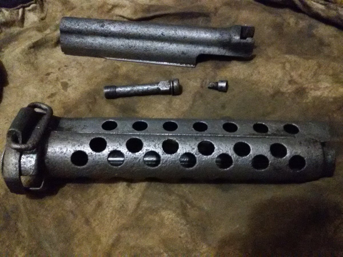

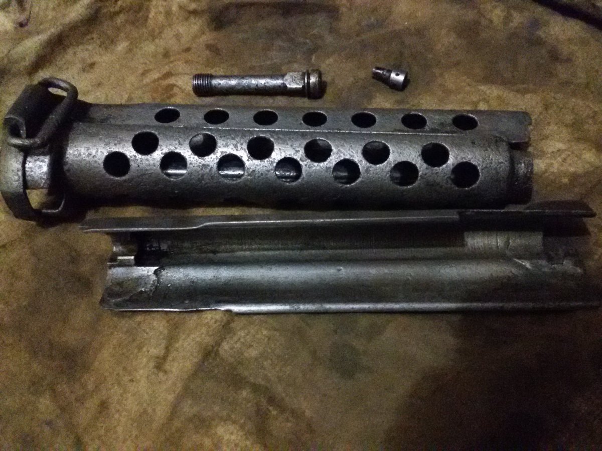

    Всем привет
    дело такое,есть несколько предметов в плохом воронении,в одних оно было нанесено на поверхность без обработки,на других колхозным способом получился слишком слабый слой
    чем убрать данное воронение с деталей?
    есть вариант чистки в ручную,но пока до этого не идет..

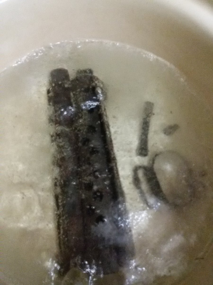

    замачивал такие предметы в подобным вороньем в горячем растворе лимонки - опосля обчухивал жесткой кухонной губкой - воронье слетало на УРА.

    на 1.5 л воды брал 3 пакетика лимонки, доводил до кипения и потом на 15-20 мин закидывал железки, периодически доставая и обчухивая губкой. Остатки заводского воронья снимал при проваривании в таком же растворе на протяжении 10 мин

    Удаление воронения или лимонной кислотой или ортофосворной. Результат обработки ортофосфорной кислотой попытаюсь скинуть(ноутбук глючит). воронения не осталось Сейчас фото револьвера не скину бо позвонил камрад,пошли по 50 грамм, но после ортофосфорной кислоты даже мельчайших следов воронения не осталось.

    Готово
    В кипящую воду с лимонной кислотой положил детальки
    Минут 30 варил, потом потер щеткой для посуды и помазал маслом ружейным
