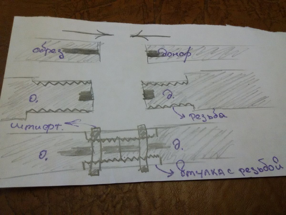

    Дошли руки до свт снайпера найденного в селе под Киевом в одном домике
    Сделали с винтовки обрез (для любителей деактива- дырочки есть)
    Есть такие варианты сделать нормальную схп винтовку из обреза
    1- снять кусочек ствола с рамки и поставить копаную трубку, но есть проблема кусочек этот так закис, что не идет
    2- взять под донора трубу свт с плохим патронником отпилить ненужный кусочек и сделать как на фото
    Какие есть мнения по этому поводу?

    Была бы возможность и оборудование подходящее вопрос был бы решен сам по себе:)
    По поводу штифтика буду греть и быть

    Если штифт не пойдет "в наружу", брать узкогубцы обламывать изнутри, забивать внутрь,опять обламывать, и так пока не изнечтожите его... потом при сборке заменить хвостовиком от походящего сверла - твердое и калиброванное по размеру...
