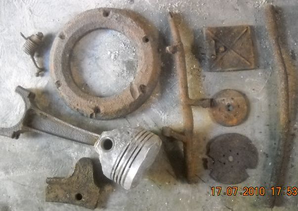

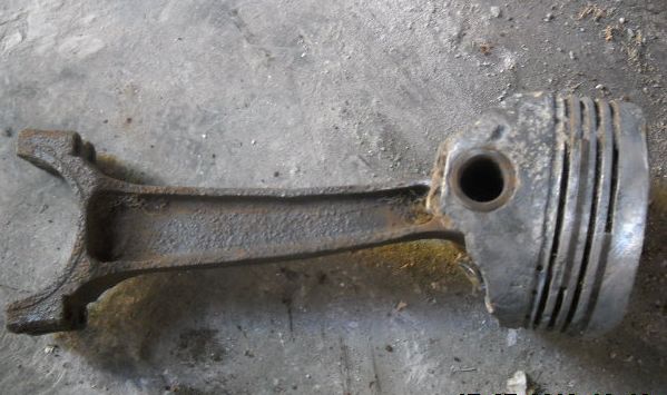

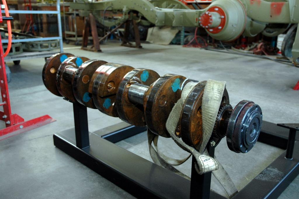

    старый дед рассказал о месте куда немцы притянули два тигра подбитых,там же их и разобрав.Пробежались ,-металла много.Кое-что навело на мысль что не тигры, а Pz4.подскажите по фотке может кто узнает что.Диаметр поршня 129мм,диаметр шейки шатуна(хромирована) под вкладыш 86мм.ПЯТЬ колец одно маслосЕмное.

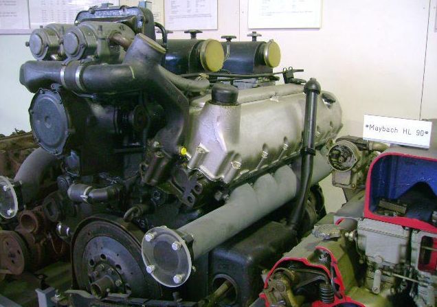

    Поршень, скорее всего, от 230-го Майбаха.
    Соответственно, Тигр (не очень ранний) или Пантера.
    По остальным останкам скорее Тигр.
    Это всё, что там было?

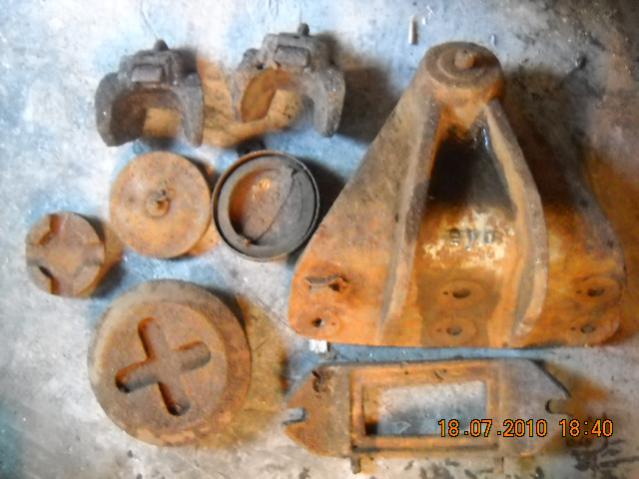

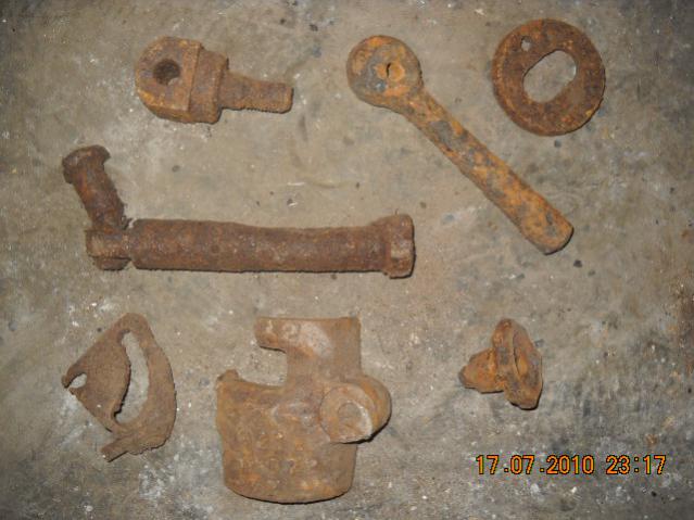

    не все.сменный мг34,75мм бронебои.Вот на фотке кое что с двух мест.Дорога звенит почти вся.В метрах 800 по дороге "от тигров" дед говорил другую технику разбирали."...Взрывали и резали бензорезами...".Проверили,огромное количество фрагментов. по местах только пробежались...
    Комраден нет еще фоток внутрянки(двигла,коробки,трансмиссии и т.д.) тигра?

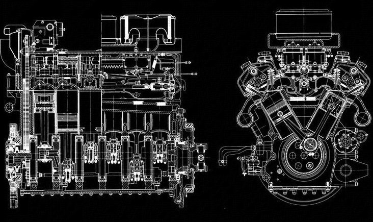

    Да, похоже на Май.210-230 - 4 болта на крепеже бугеля к шатуну (всуе - 2). И выточки под клапана - по месту соответствуют...
    Пантера ?

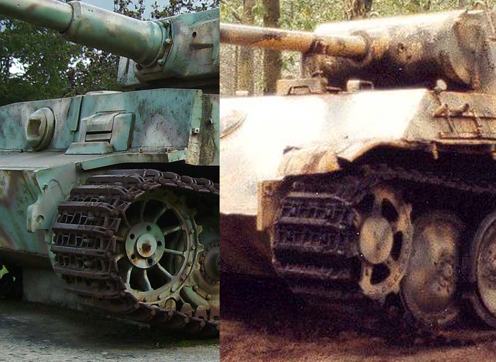

    Диаметр поршня не соответствует 210 Майбаху.
    На первой картинке есть обломок венца ведущего колеса, который может быть от Тигра, но врядли от Пантеры.

    А, если не секрет, какой там диаметр?

  11. 298СД

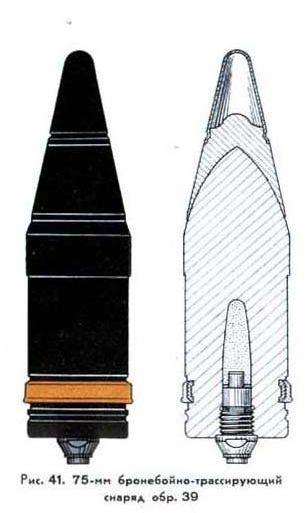

    Снаряды явно не с тигра и пантеры

  13. Коля-Болгарин
    Коля-Болгарин Oberfeldwebel
    894
    Москва
    В количестве крепежных отверстий на зуб.

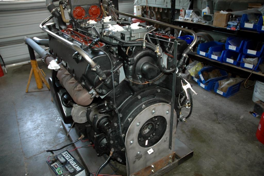

  14. Красный Командир
    Красный Командир Stabsgefreiter
    378
  15. Коля-Болгарин
    894
    Москва
    Есть мнение, что вот эта вот: [​IMG]
    от Кинга.
    378
    Возможно, спорить не буду, хотя на одном из сайтов и указывают на Тигр I.

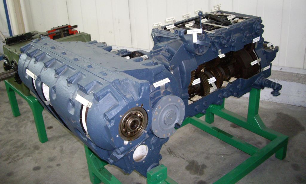

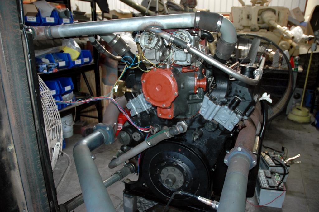

    Двигатель Майбах 230

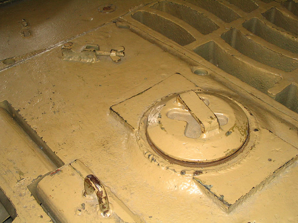

    SK1N Stabsgefreiter
    961
    Пробка под крестестообразный шлиц - 100% масло- или бензозаливная пробка от горловины, указывает на то что это Тигр 1. смотрите чертежи мот. отсека.
  19. henkok
    henkok Oberfeldwebel Клуб взаимопомощи
    719
    ОШИБСЯ :confused:. Ноябрь-декабрь 1943
    Пробка ДА-она родимая, с тигроида.

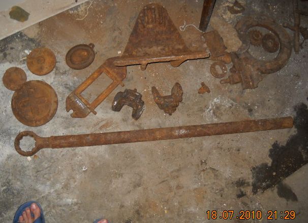

    забыл вал...

    По мне, таки не вал. а накидной гаечный ключ...

    и таки да...ключ для натяжения гусениц Pz.IV (Коля-Болгарин)

    какой же тигр с 75мм???
    там 88 :beer:
    если судить по снарядам то или Пантера или Pz IV

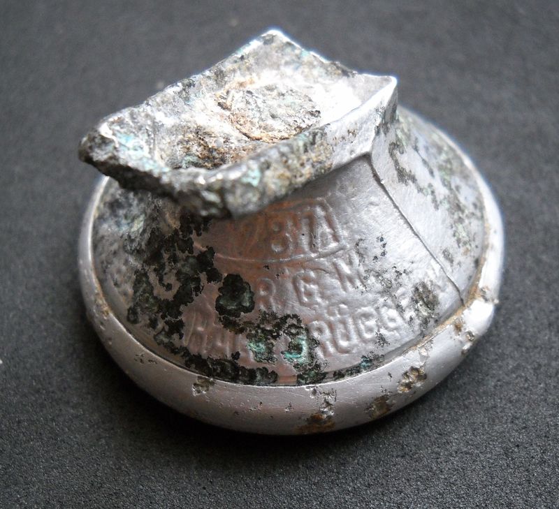

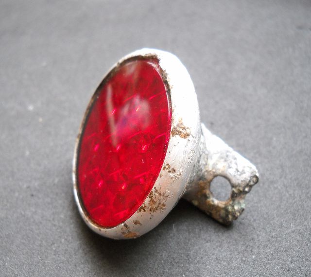

    так 75мм и навели на мысль о НЕ тиграх.

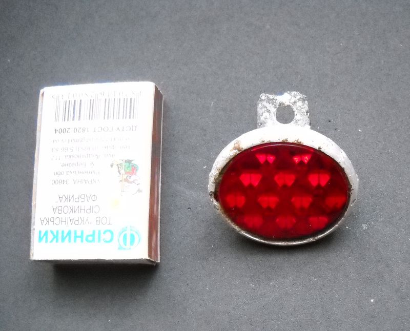

    вот "прикол"... Отражатель маленький для танка не катит.Поднял думал современщина,пока не вылезли клейма.

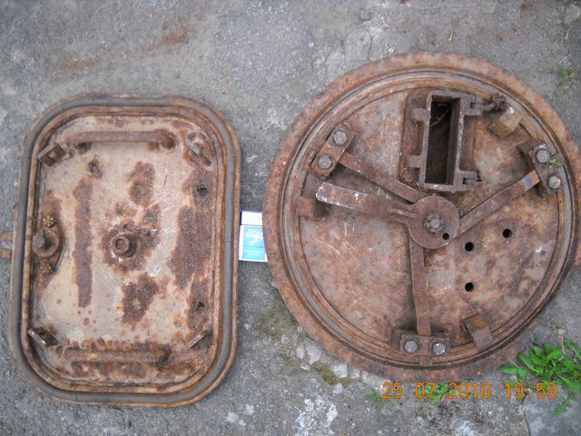

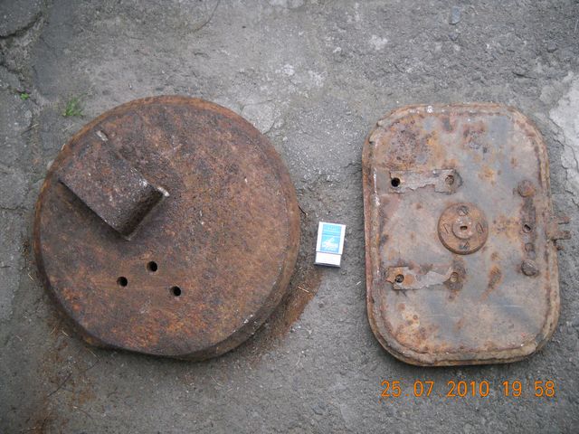

    два лючка выскочило...

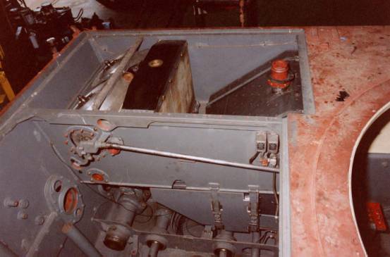

  26. A10A
    A10A General-leutnant
    23.859
    Київ, Україна
    Меньший - правый башенный, слева - мех.вода/стр.радиста...
    Похоже таки Шестерка...:smile_12:
