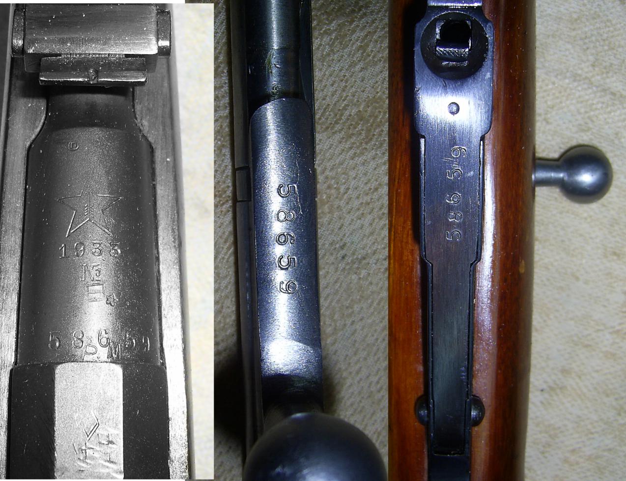

    эмм, могу по вашему запросу в любом месте померять линейкой)
    ВМ обр. 1889/30гг с граненым рессивером
    1931 гв, есть ремонтрые клейма, дерево без рем. вставок. "глазки" под ремень прикручены шурупами.

    так гранёнки разве и после 1930-го были?

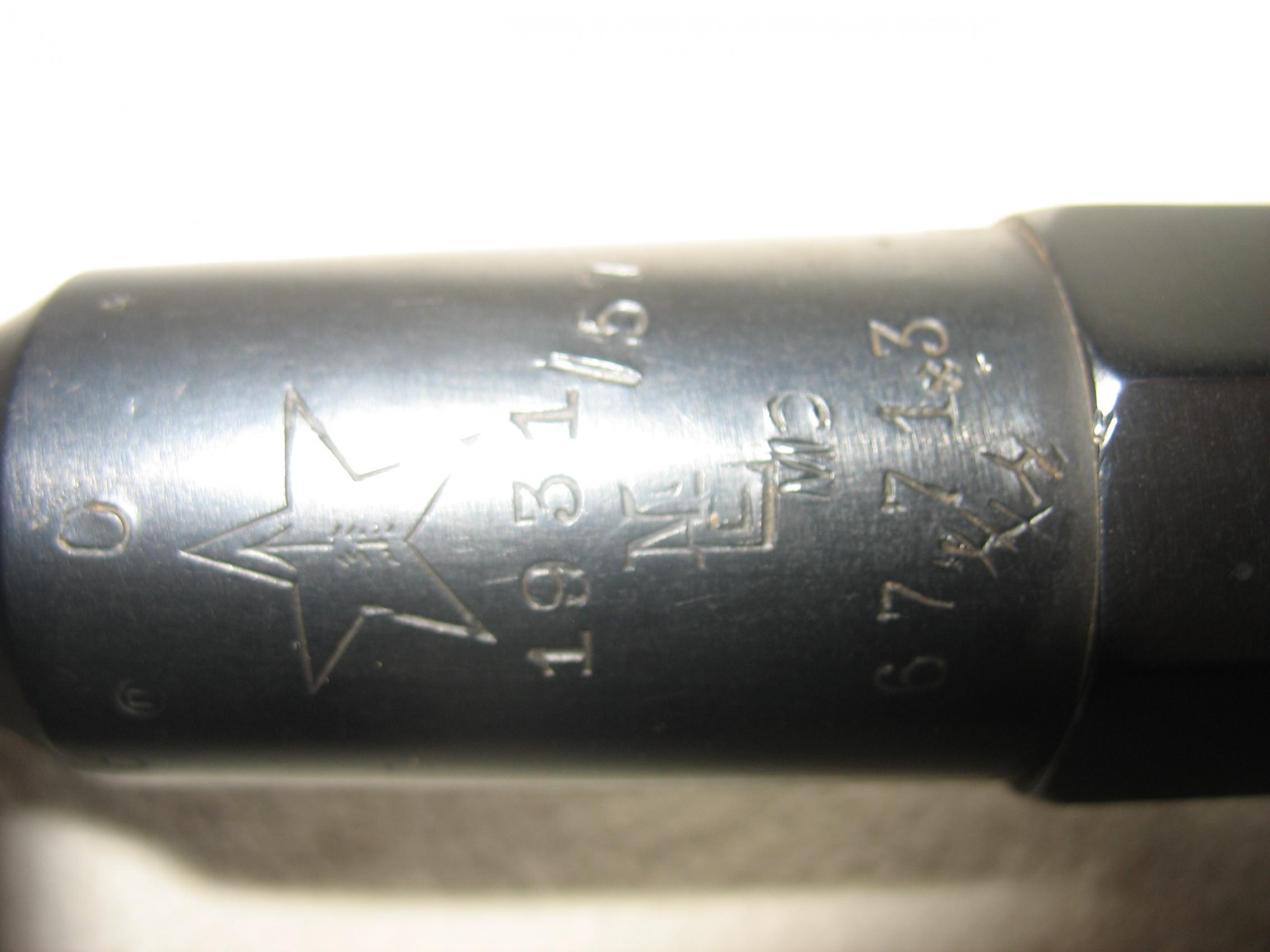

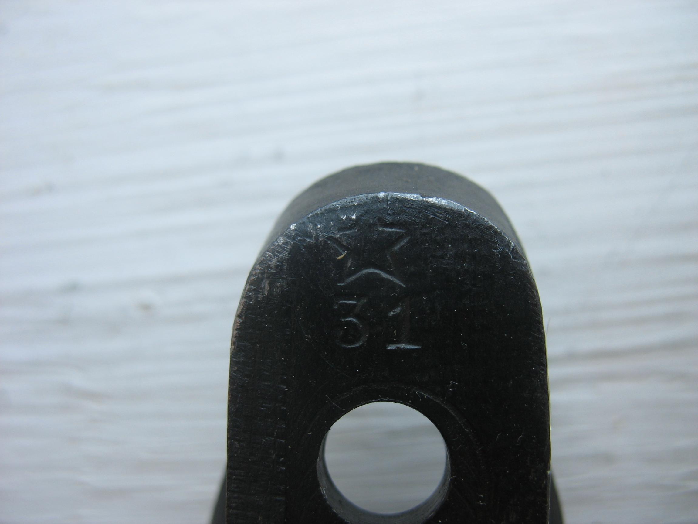

    мин, выложу сейчас фото клейма на граненом с четкой датой 1931.
    не исчезли же все граненые рессиверы сразу после 30-го года?)
    а вот в 40-х годах граненых уже невидел, хотя тут могу ошибаться

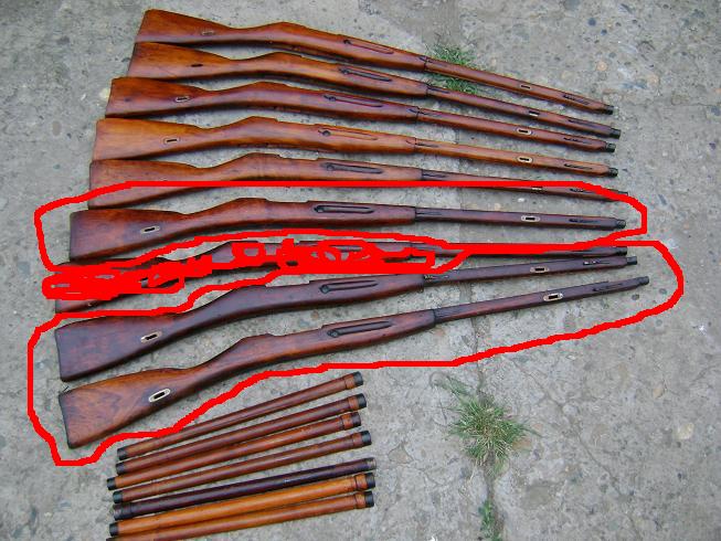

    нет карабина чтобы сравнить, смотрите вот по фото:
    судя по нему отличается формой, не только размерами.

    Да, дерево едино (если конечно винтовка не пехотная 1891г (длиннее) и не карабин). Если по длине идентична, то дерево одно. Вот картинка с отличиями:
    Единственное, что может быть, так это некоторое дерево идёт с другой проточкой под отсечку, и цельная отсечка-отражатель (царская) может его задевать. Придётся подрезать паз под отсечку. Но это не со всеми деревяхами так, многие выполнены под царские отсечки.
