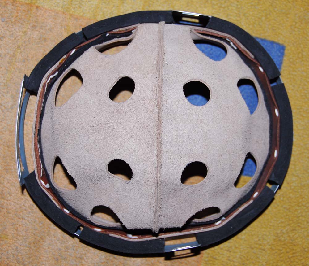

    І так Розпочав сьогодні робити підшлім.

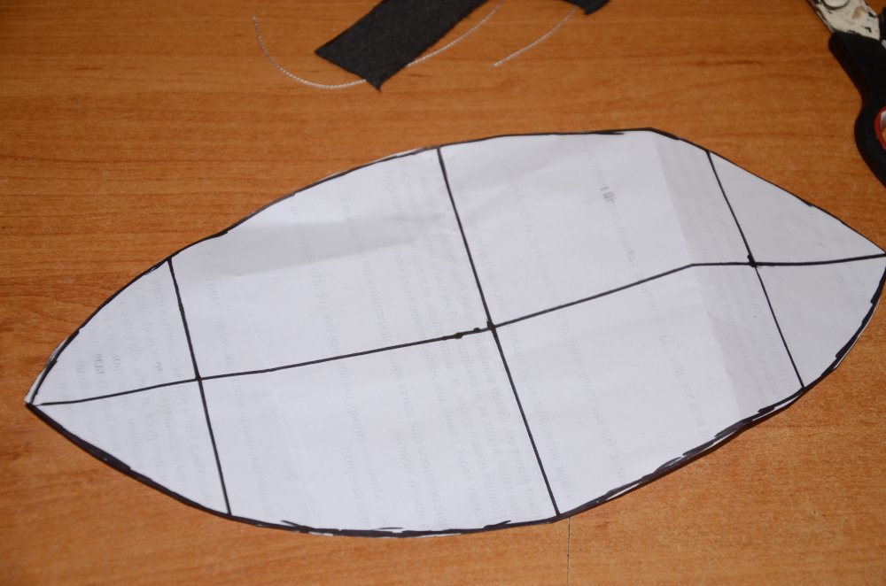

    1. Викройка шкіри:
    "Попробуем вспомнить начальную геометрию:
    значит так - на листке бумаги в клеточку ставим две точки и обозначим их точка "А", и точка "В". Между точками А и В должно быть расстояние 29см, и проведи прямую. Теперь найди середину их и обозначь её точкой С. От точки С вниз отступи 7,5см и обозначь точку D. Теперь делаем также само верх, от точки С верх отступаем те же 7,5см и обозначаем её Е. Серединой мы определились.
    Далее на прямой отступай от точки А 5см и обозначь её С1. От точки С1 вниз отступи 5см и обозначь точку D1. Теперь делаем то же самое верх, от точки С1 верх отступаем те же 5см и обозначаем её Е1. Теперь тебе надо зеркально заполнить пространство до точки В поставив точки С2, D2, Е2.
    После размещения всех точек можем провести плавную линию: начиная от точки А соединяем с точкой Е1, далее соединяется точка Е1 с Е. Теперь точка Е плавно соединяется Е2 и продолжай плавную линию до точки В. Это мы закончили верхнею часть, нижняя часть аналогична ей. От точки А линия идёт до точки D1 и через D, D2 соединяем с точкой В.
    Вот и всё. Со стороны это смотрится как мяч для регби(или американский футбол). Это у нас вышел чертёж одной половинки сферы. На макушке дай припуск на сшивания 0,5см, а для загибания чтоб пристрочить к кожаному обручу приблизительно 1,5см.
    Вообщем как то так. Не спеши и всё получится."
    Спасибі за пораду камраду *Леший*

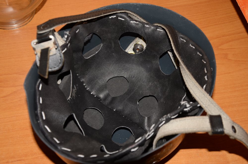

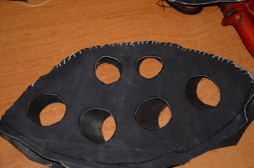

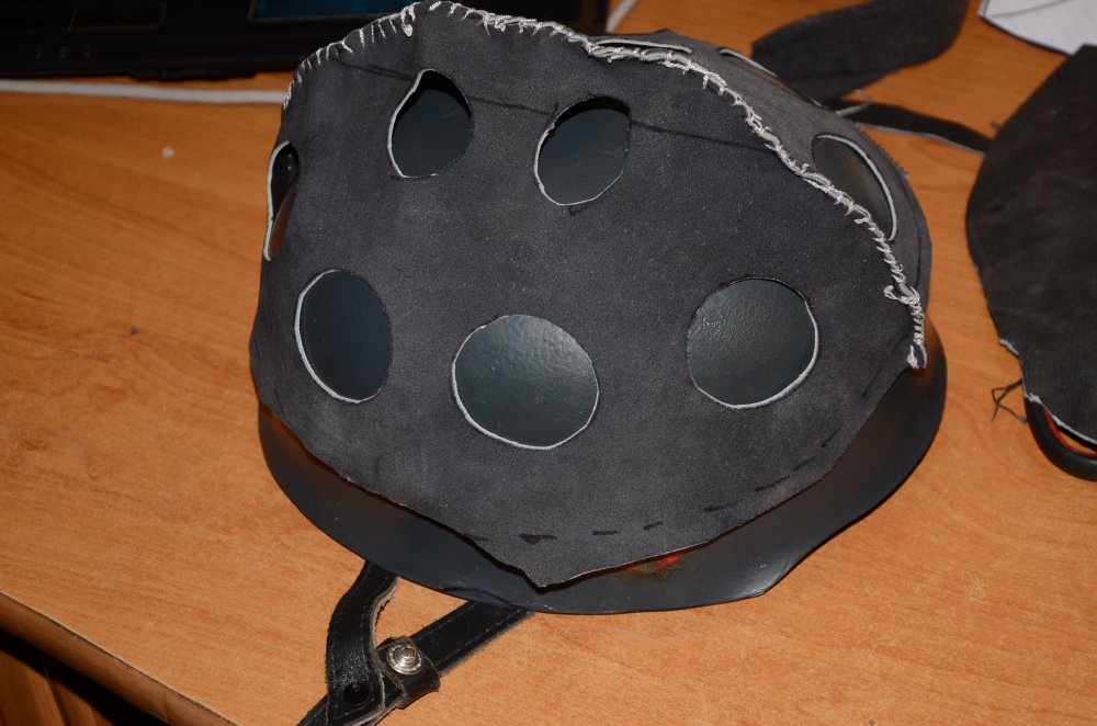

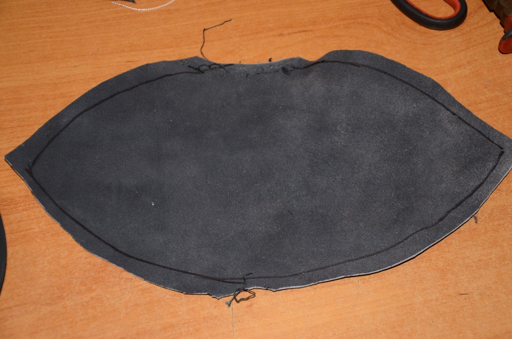

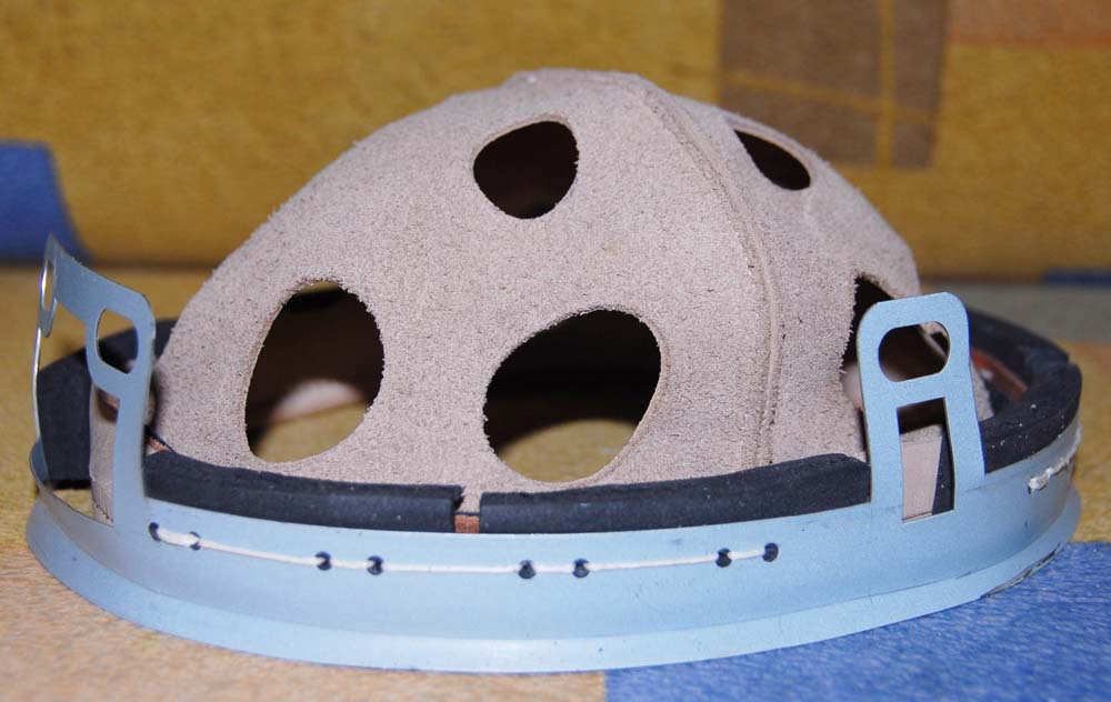

    2. Вирізав я з бумаги та склеїв, щоб подивитися як вийде.

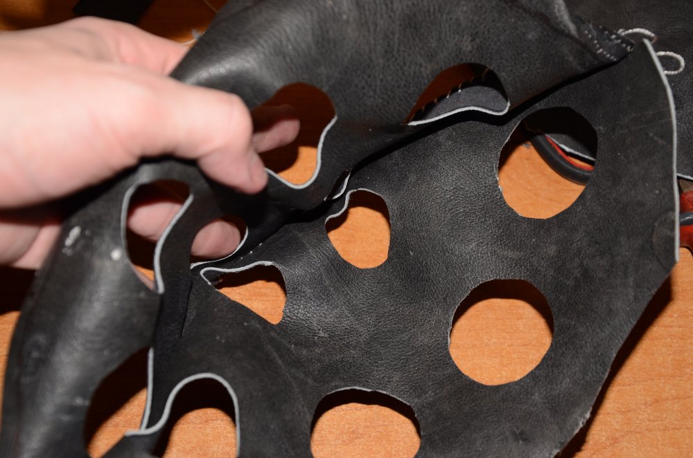

    3. Переніс на шкіру, так щоб був запас для шивання. ( Шкіра чорна бо не було коричнивої)

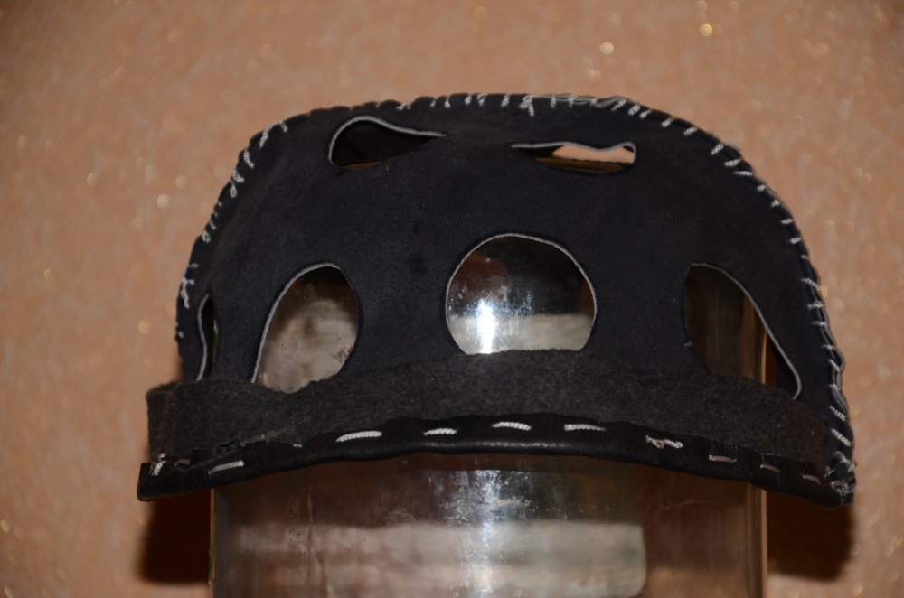

    4. Дирки зробив сам " На око". КОристувався фото з нету. На одній полусвері потрібно 4 великих і 2 менших дирок.

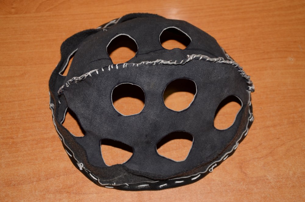

    5. Почав зшивати. До цього ніколи діло з шиваням шкіри не мав, тому вийшло трішки каряво.
    Результат по фото. Взавтра закінчу.

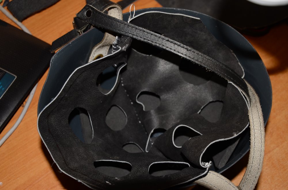

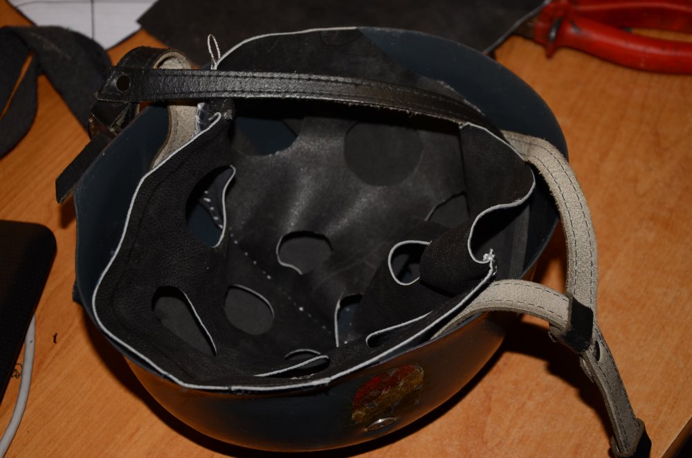

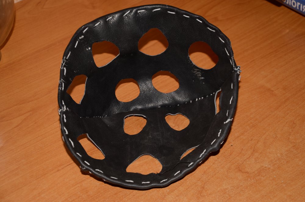

    6. Прошив. Трішки косо-криво, але на перший раз піде.
    7. Намочив та надів на м'яч. Підшлім приняв форму.

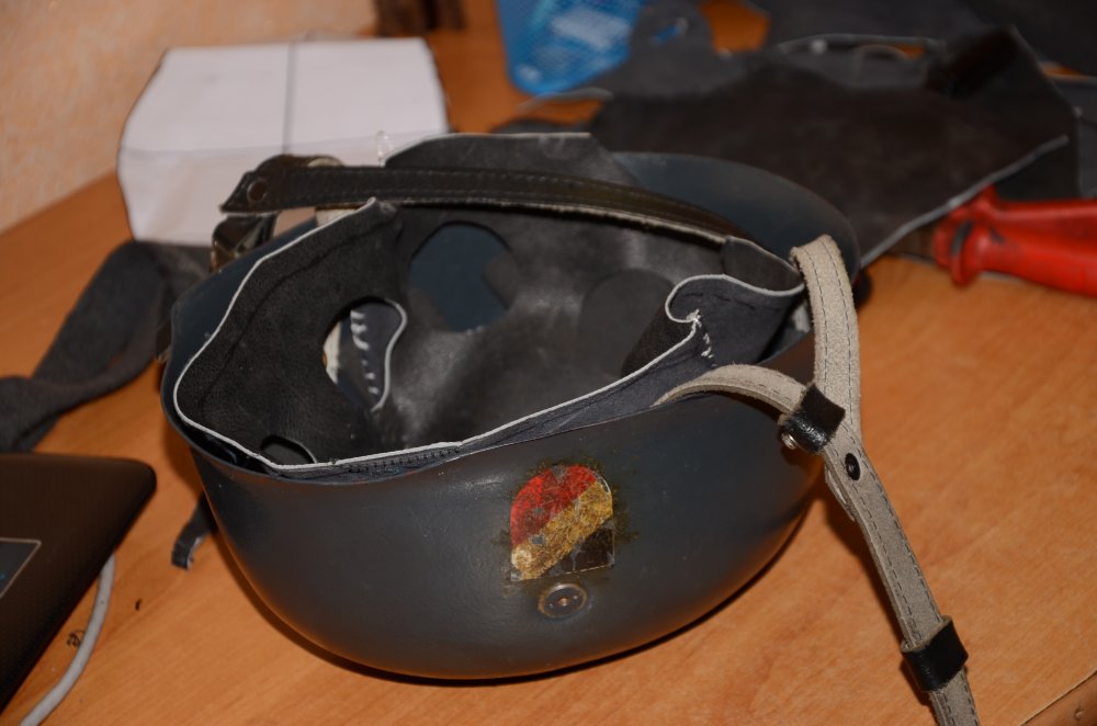

    Трішки більший ніж потрібно, піджену потім .

    Да , для первого раза очень грубо и не красиво .Видно что особого старания и желания к вашему изделию вы не проявляли не какого. А жаль . Так может сойти и для второго раза и для третьего и т.д . Косо , криво , лишь бы живо. С ув. Ф.

    Походждусь з вами. Ви праві.
    Я і не кажу що мастер, навиків як таких не маю. Потрібно найти Того хто прошивби машинкою.
    З повагою.

    Камрад , я так понял кожа не очень толстая . Обратитесь в ателье , я думаю прошьют . Ведь сами выкройки у вас вроде не плохие .

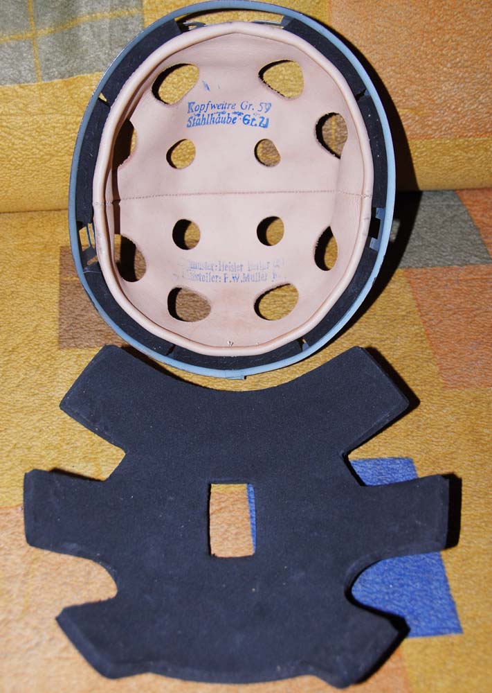

    Черная кожа ну совсем не годится, немцы никогда не использовали для боевых шлемов крашенную кожу.
    Вот мои подшлемы, может поможет.
    Если нужно, есть ремни отдельно

    Знаю, не не було коричнової. Хтів просто попробувати чи вийде зробити тому взяв чорну шкіру.
    П.С обод з шкірою продаєте?
