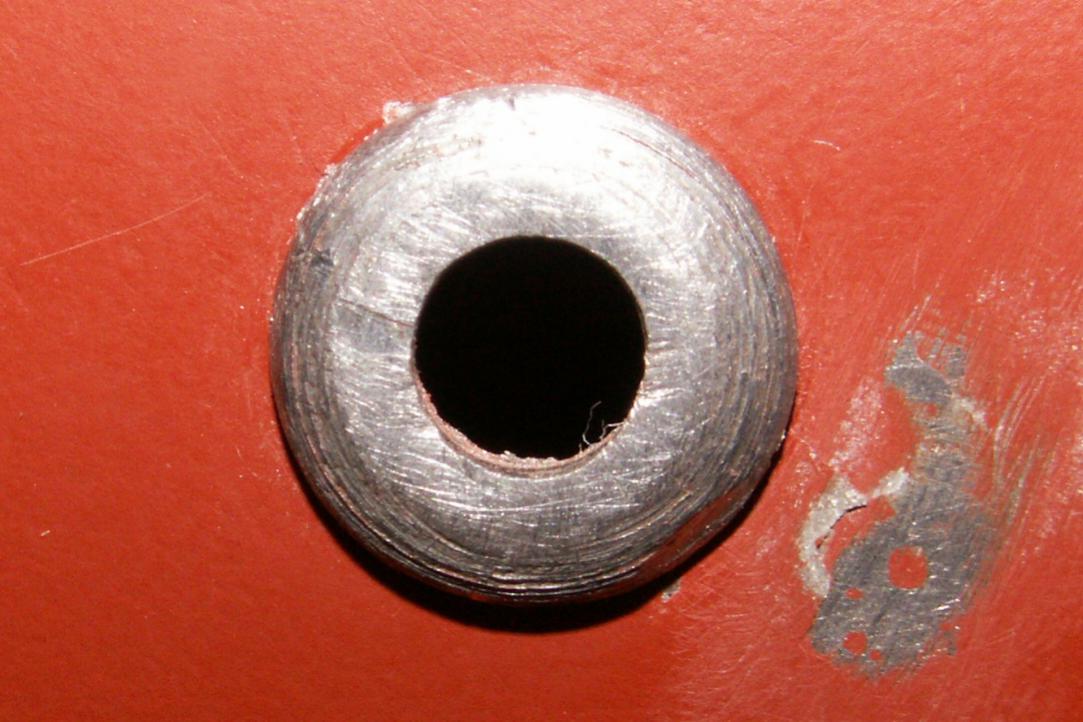

  15. А вот это можно сделать.Всегда интересно по фото смотреть и выбирать себе подходящий способ.
  16. Prosha
    Prosha Gefreiter
    Beiträge:
    55
    Ort:
    Город- Герой

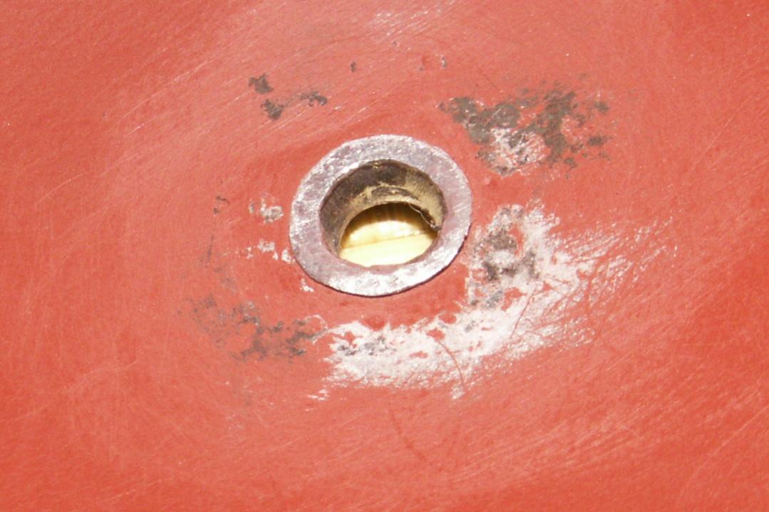

    Люверс изнутри:
    1 Person gefällt das.
  17. Prosha
    Prosha Gefreiter
    Beiträge:
    55
    Ort:
    Город- Герой

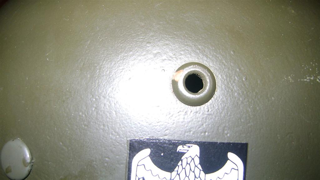

    Поближе:
  18. Prosha
    Prosha Gefreiter
    Beiträge:
    55
    Ort:
    Город- Герой

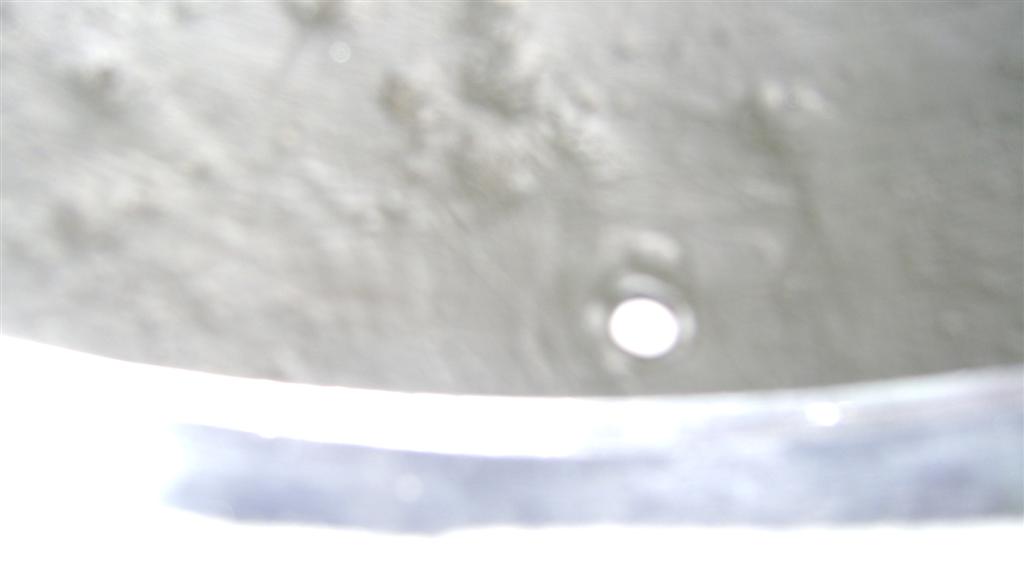

    Снаружи:

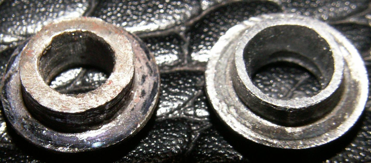

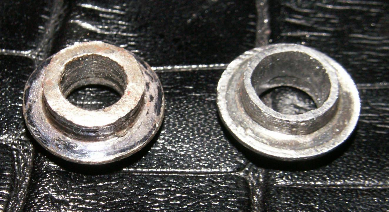

  19. DeeSee
    DeeSee Stabsgefreiter
    У меня люверсы из прочного метала попались, вернее приобрел на форуме. Да и стенка под за вальцовку более чем 1мм (тут никакой подшипник не поможет). Поэтому , пришлось "отпустить" метал, потом тщательно обработал круглым надфилем, чтоб максимально уменьшить стенку (можно конечно подходящим сверлом, у меня под рукой не оказалось), потом подшипником немного развальцевал стенку и заклепал ювелирным молоточком. Получилось как заклепка (на 4 балла из 5-ти).

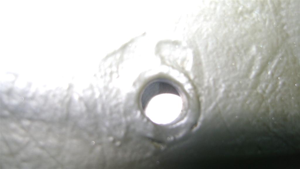

  20. DeeSee
    Вот как было ДО и ПОСЛЕ....

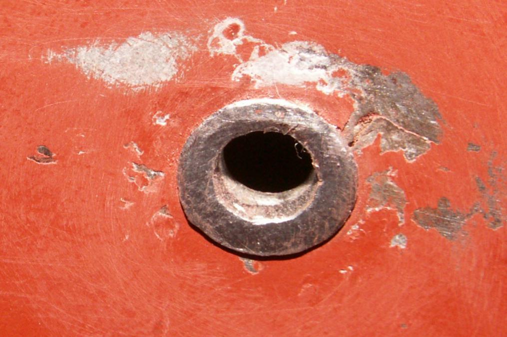

  22. DeeSee
    Вот как получилось в итоге:
    2 Person(en) gefällt das.
  23. Polizei
    Polizei Stabsgefreiter
    16
    27
    А люверс если меня не подводит зрение приплюснулся?
  24. DeeSee
    А по моему все нормально с люверсом! Когда полностью закончу покраску, выложу фото, тогда можно будет сказать точно что, где не так...
