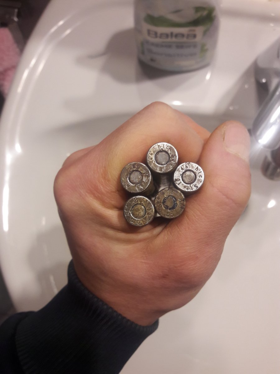

    Добрый день попались такие клейма..подскажите как часто встречаются..и кем производились.

    ...обЫчные.
    cg - Финовер Индустри ГмбХ., Бранденбург;
    dom - Вестфалишэ МетальИндустри АкциенГезелльшафт, Липпштадт;
    hlc - МетальВаренФабрик Тройенбритцен ГмбХ., Шлойзинген.

    Про Латвию я бы так не скaзал. У меня до сих пор попaлись по одной dom и hlc, а cg вовсе нет... :(

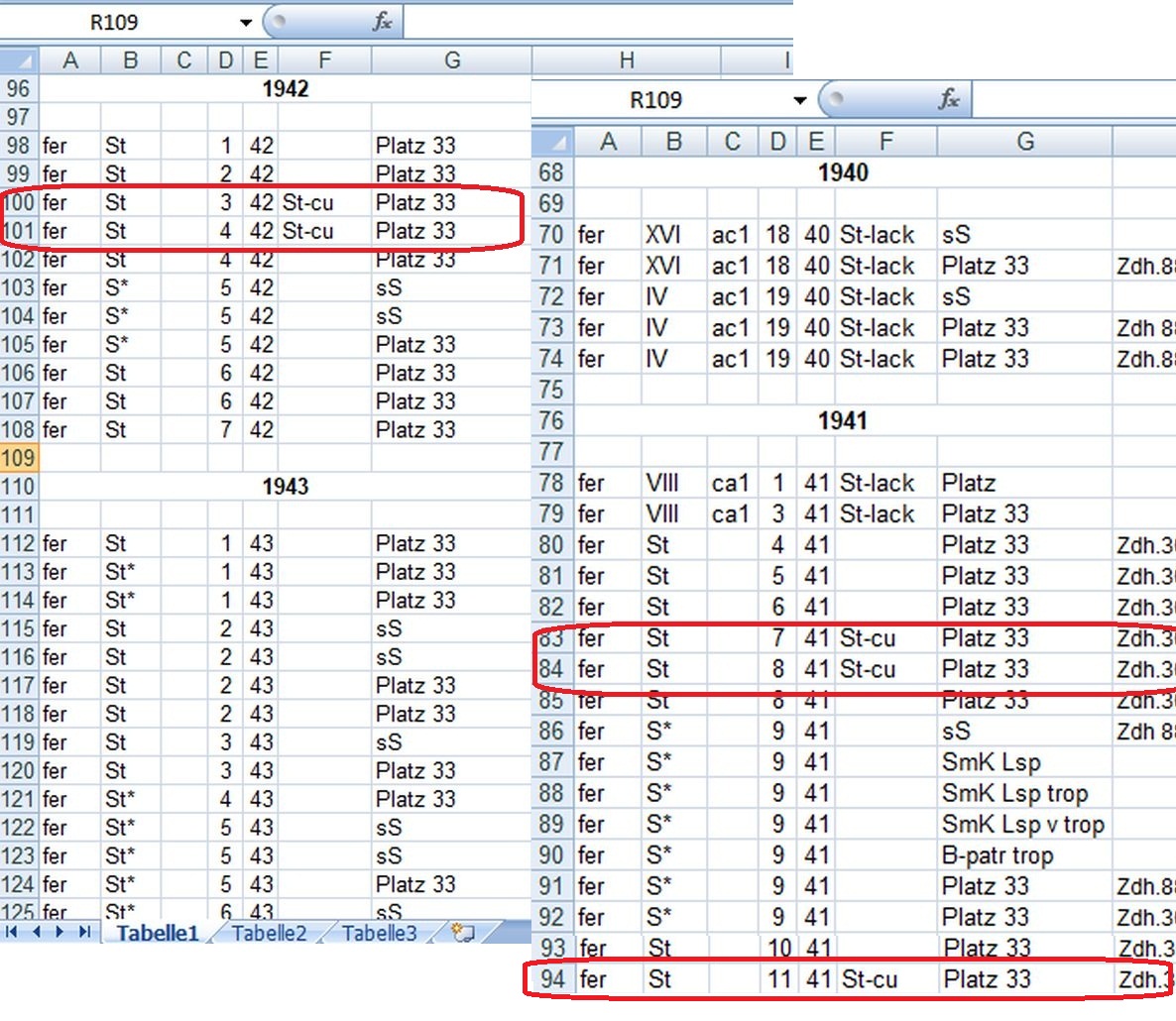

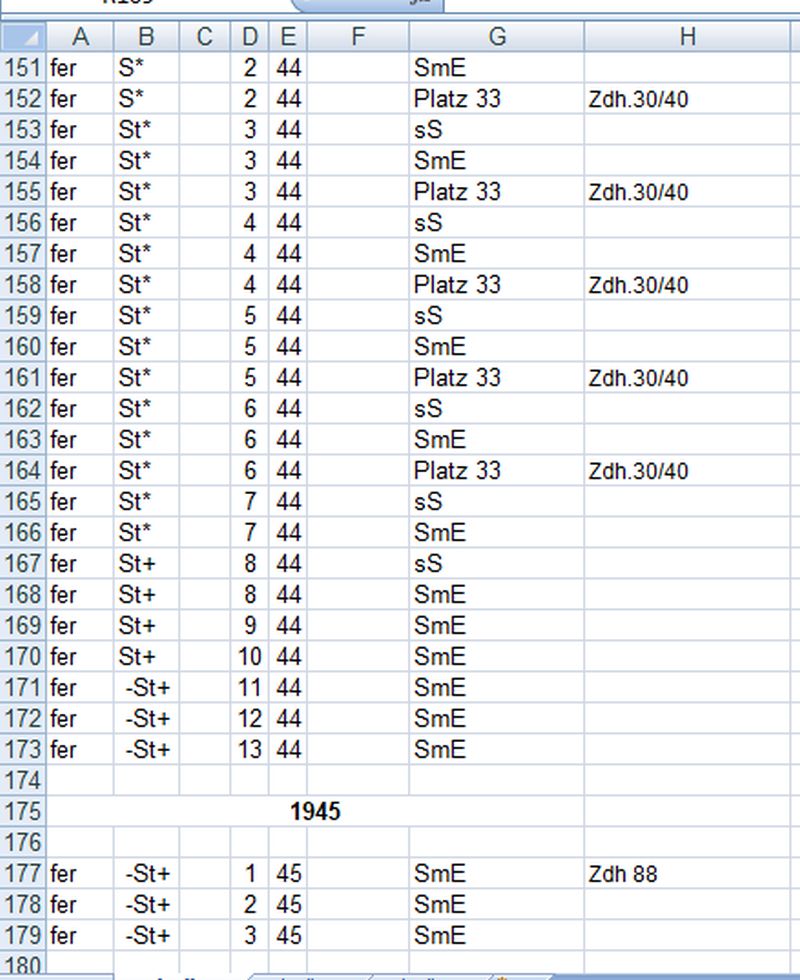

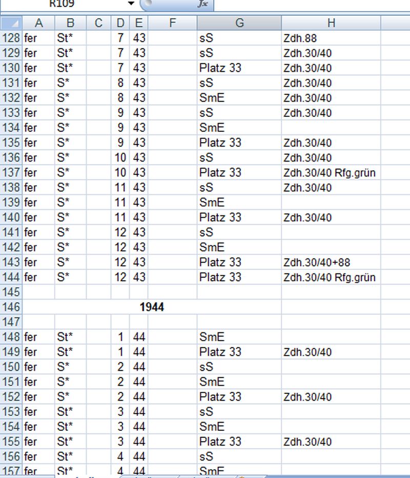

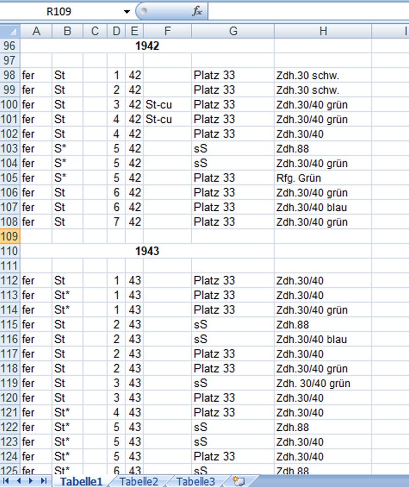

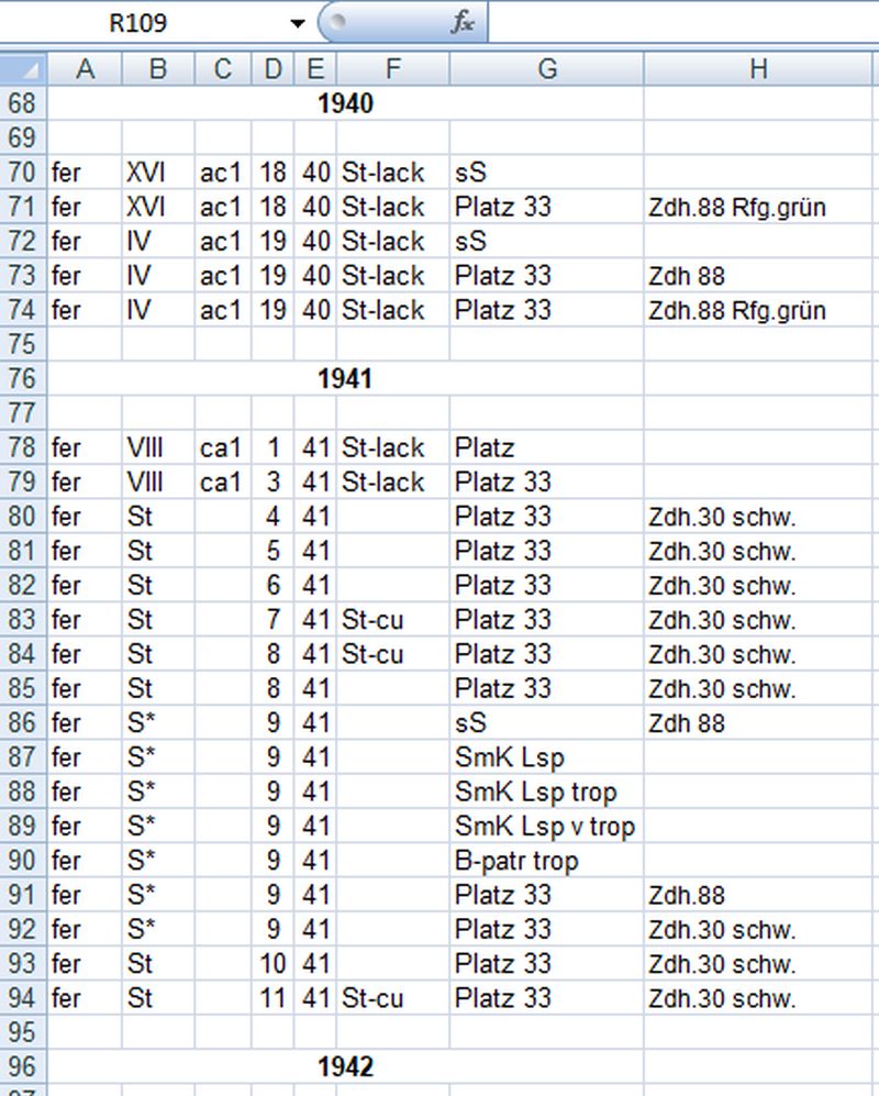

    Я стараюсь собрать только коды заводов, и если возможно, варианты разных материалов.
    Если смотреть таблицу, то выпускались всю войну.
    Проблема в том, что биметалл и стальные найти в более менее нормальном сохране, удаётся редко... :(
    А у камрада rermar попались красивые.:smile_12:
    manfredd нравится это.

    Сасибо.
    Потабличке получается, что "fer" выпускали Купро-сталь(биметалл) только как Пляцпатроне 33, но я точно пОмню, что ТА гильза была от обычного боевого патрона...
    (и если тАк судИть, то ПЯТЬ серий за 6 лет - это очень не много !!)
    ...это Вы наверно, красИвых (копаных) не видели.
