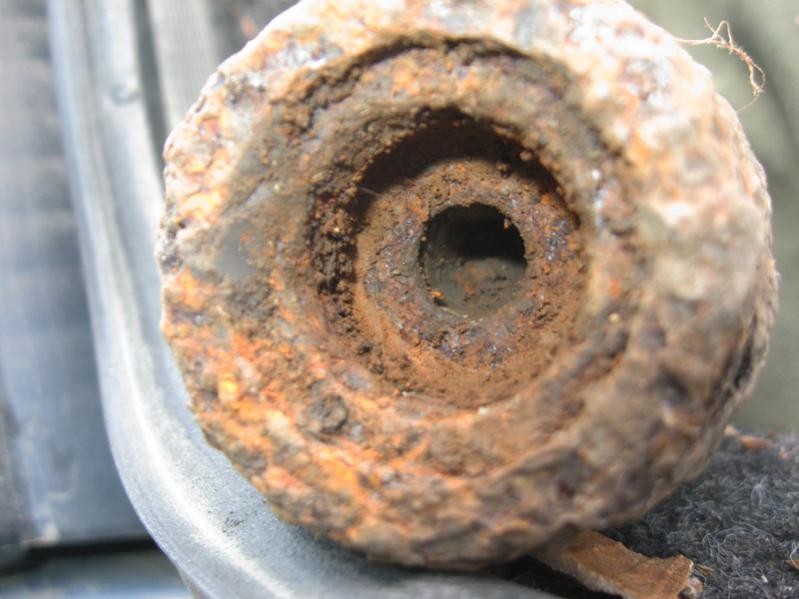

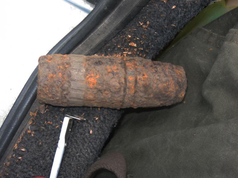

    В абсолютно неожиданном месте попался вот такой совковый отказник. На этот раз без МД-5 и балистического колпака.
    Вопросы:
    - внутри какая то втулочка, вроде алюминий, я так понимаю вокруг нее ВВ ? разве в совковых снарядах были такие втулочки ?
    - вокруг отверстия с резьбой под донник - шайба (или это тело снаряда? но тогда зачем втулочка ?) - вопрос тот же - за этой самой шайбой ВВ?
    - ну и еще: тип ВВ, и почему может отутствовать МД5 ?
    ВОП прикопан в безлюдном месте.

    1. почему незнаю? - очень даже знаю - нет донника - без донника условно безопасен
    2. не "в багажник" а "на багажник" - положил чтобы сфоткать в ракурсе "с торца"
    3. нет ответов на поставленный вопрос - зачем тогда вопросом на вопрос отвечать ?

    На картинке хорошо виден разрез Бр-240.
    Ваш снаряд скорее всего крученный в то время,донник выкрутили,а снаряд выкинули.
    Обычная практика,сколько таких по полям вблизи населенных пунктов валяеться.
    По ВВ вот сводная таблица.
    http://weapon.df.ru/ammo/45mm/ptp-45.html

    Благодарю - понять бы еще цели тех кто донник выкручивал.

    Жарить воп не собирался (ответ на вопрос Макса) - ибо УГ не собираю. Интерес простой - вопрос был - почему голова без донника. В принципе вы на него ответили. Но логика в предположениях отсутствует - т.к. нет смысла (в целях безопасности) вытаскивать донник, чтоб потом выкинуть голову с ВВ внутри.

    без детонатора тротил,аммонал(по поводу других вв не скажу) достаточно сложно завести,потому и выкручивали

    Аммонал? Не снаряжались бронебои аммиачно-селитряным ВВ. Допускаю,что могли аммотолом,но при выкрученном детоне аммотолу давно пришел капец,так как это ВВ тоже содержит аммиачную селитру,которая за это время замечательно удобрила земельку во круг болвани.

    в донце - обычная ржавая тоненькая прокладка, за ней - либо мыло, либо а-9-2. читай гексоген с алюминевой пудрой. шайбу колупни отвёрткой, если интересно, а потом сам думай. мыло то выгорит, а а-9-2 поищи в интернете про мозги неудачника

    если колупнуть - гекс не... того ? я незнаю его свойств
    благодарю!

    Навряд ли там есть гекс...
    А если есть и его колупнуть... смотря как колупнуть... могут потом пирожков люди поесть

    Теоретически - поскольку снаряд стреляный и балл. колпак отбит - донник мог быть отбит и при ударе снаряда.
    Гексоген ковыряний не любит.
