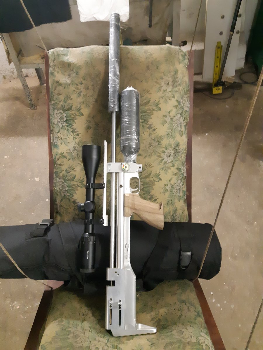

    Продается пневматическая винтовка полуавтомат массой 1.8 кг . Конструкция механики простая, стальная , надежная, крепкая. Редуктора нет-прямоток.
    В конструкции предусмотрены регулеровки для настройки плато. Примеры .
    Ствол 490 граммовые пули скоростя 280-290-280 давления 220-140 не менее 25ти выстрелов. Пули 0,68 скоростя 280-290-280 давление 200-130 не менее 35ти выстрелов.
    Ствол 350 скоростя 280-290-280 давления 200-140 всего 25 выстрелов не менее.
    На выбор любой ствол или сразу два. Ствол просто вкручивается в ствольную коробку. Ствол длиной 490 имеет уникальную конструкцию складного саундмодератора который в сложенном состоянии удлиняет винтовку на 20мм(смотреть видео) . Как оказалось кучность не очень.
    Сейчас установлен ствол длиной 350мм модер самой обычный конструкции но с быстросьемной пимпочкой. Кучность не более 30-40мм хевиками на полтинике.
    Ствол можно установить любой другой( что ставить решим при покупке). Настраивается все очень классно.
    Анод мой, очень стойкий.
    В комплекте только винтовка и штуцер по заказу под любую резьбу .
    Цена 15000
    На фото ствол 490мм . Поздже залью какое нибудь видео и фото со стволом 350.

    Здравствуйте. А в чем суть полуавтомата? И чьи комплектующие?
    takt09 подобається це.
  3. Продавец zonderv86
    zonderv86 Oberschütze
    23
    Николаев
    Суть полуавтомата-самовзвод, следующий выстрел можно делать сразу после предыдущего не отрывая взгляд от цели, не взводя винтовку- сама взводится . Это моя последняя разработка и по этому все комплектующие мои( моей орагнизации) , кроме манометра сейфстар из старых запасов, барабанчика марадер и стволов ижевский короткий кубиковский длинный.

    как выполнена функция само взвода- электрически или обратным давлением?

    Без электричества, полностью механика. Взводит газ . В винтовке много новаторств, моя разработка все секреты выдавать простите не буду. Но детали сами по себе простые крепкие . Количество деталей в полуавтоме меньше чем в каком нибудь марадере или хатсане 44м).

    Сейчас винтовка весит уже не 1.8 и не 40 дж))) калибр 4.5 . Начались отстрелы которые показывают очень интересный результат. Хочется что-то рассказать но боюсь на перед лишнего рассказать, вдруг не поддтвердится. Другими словами есть кое какой результат, нужно закрепить .

    В теореии с некоторыми изменениями в консрукции-можно. Не делал других калибров. Если в 2х словах ...60 дж получил все работает..но куда их девать на практике, большой расход воздуха, мало выстрелов итд, дорогие пули. Еще некоторые ньюансы всплыли связанные с такой мощностью о которых не знал и не догадывался раньше.Ощущение что что-то не то...Ну и наконец, надеюсь финиш- пришел к баллансу "на мой взгляд". По совету хорошего человека, попробовал клапан особой конструкции, извел 5 банок пуль, жменя клапанов-как результат плато с 110 до 220. Шире 70ти килограмм и даже шире 100- мне бы кто сказал,не поверил бы. Скорость сделал 280-290-280 jsb 0.67 сколько выстрелов не помню . Ствол поставил покороче от чего-то немецкого старого. В тире кучки с 10ти выстрелов 20-30 мм за один отстрел, иногда чуть менше 20ти иногда чуть больше 30ти. Люманом фт и КПшками похуже. Автоматика отлично наботает на хевиках кпшках и люманах ФТ . На других люманах иногда бывают осечки. Эксперементов очень много. Сильно помогает что конструкция простая, можноставить очень мощный ударник. Хочу сделать еще видео рассказать и показать все подробней. Винтовка легенькая 1.8 кг без прицела, мне очень нравится пока-что с удовольствием ганяю ее сам. След неделю буду находится в Киеве с винтовкой и если кто хочет ее можно будет посмотреть. Хотелось бы попасть с ней на Красную Поляну, на пострелушки, не знаю получится ли.
    Ну и еще, тем временем сделал сделал булку на подобной автоматике под корейские пули 1.25 на колбе - воздуха много. Полуавтомат конкретно под пули 1.25.
