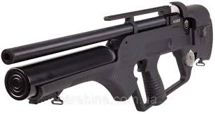

    Доброго! Спасибо за подсказку-прислушался к советам и решил взять Хатсана Булмастер полуавтомат. Думаю понравится. Подкупает функция полуавтомата,да и 90 выстрелов с 50-го резервуара тоже вроде как интересно. Может кто уже пользовался этой игрушкой? Рекомендации и т д. С ув.

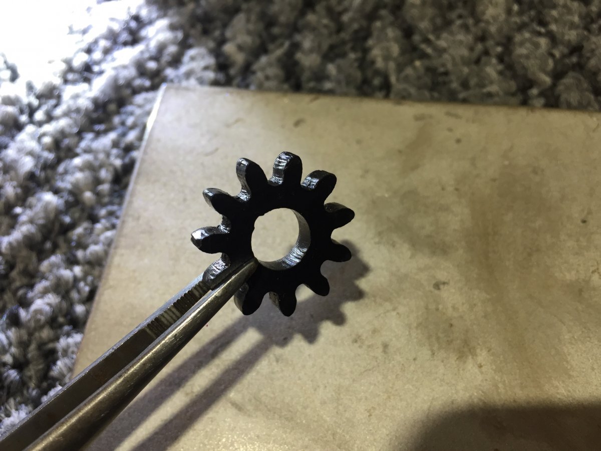

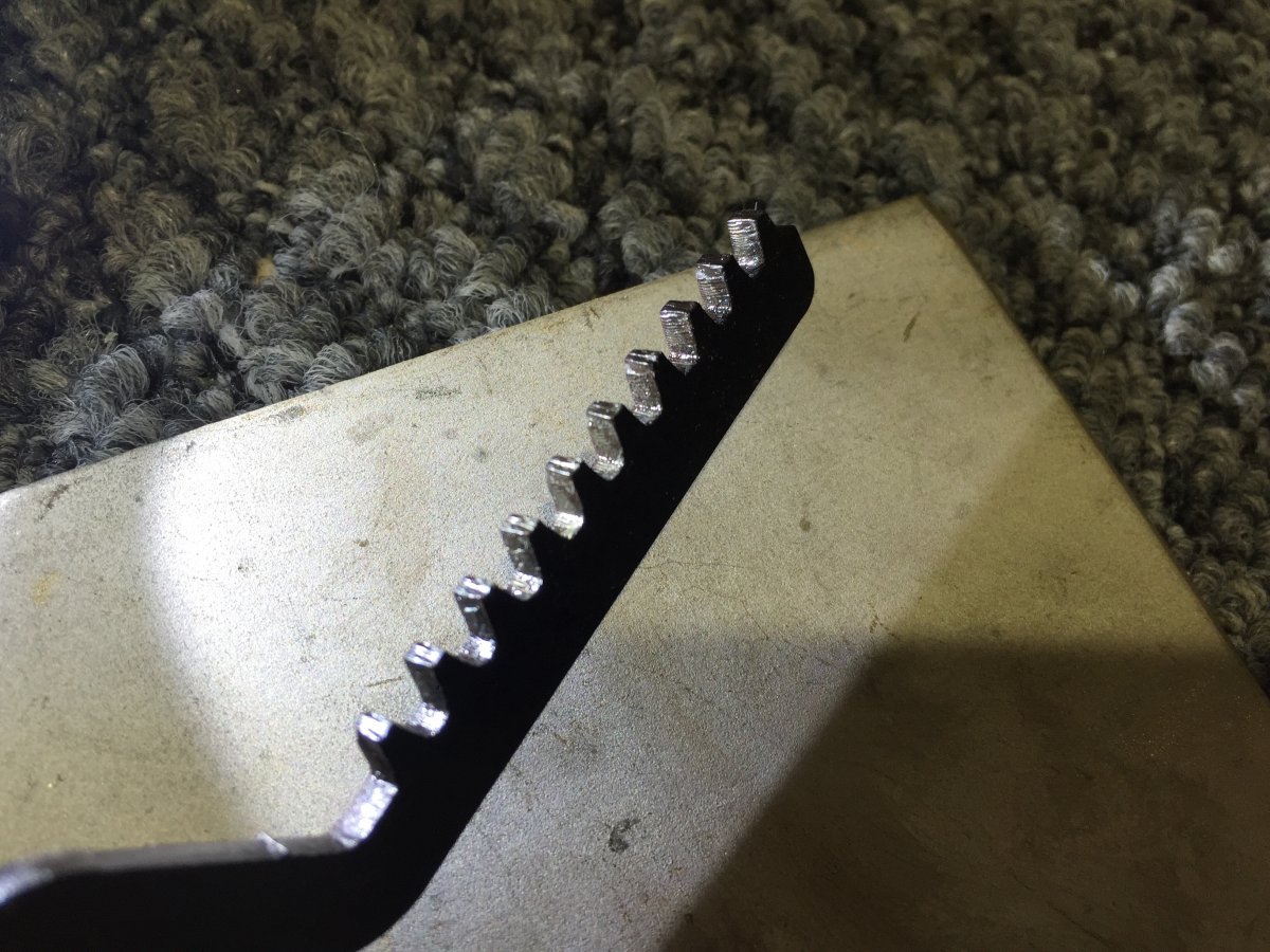

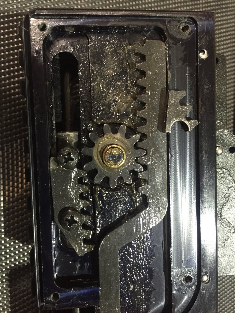

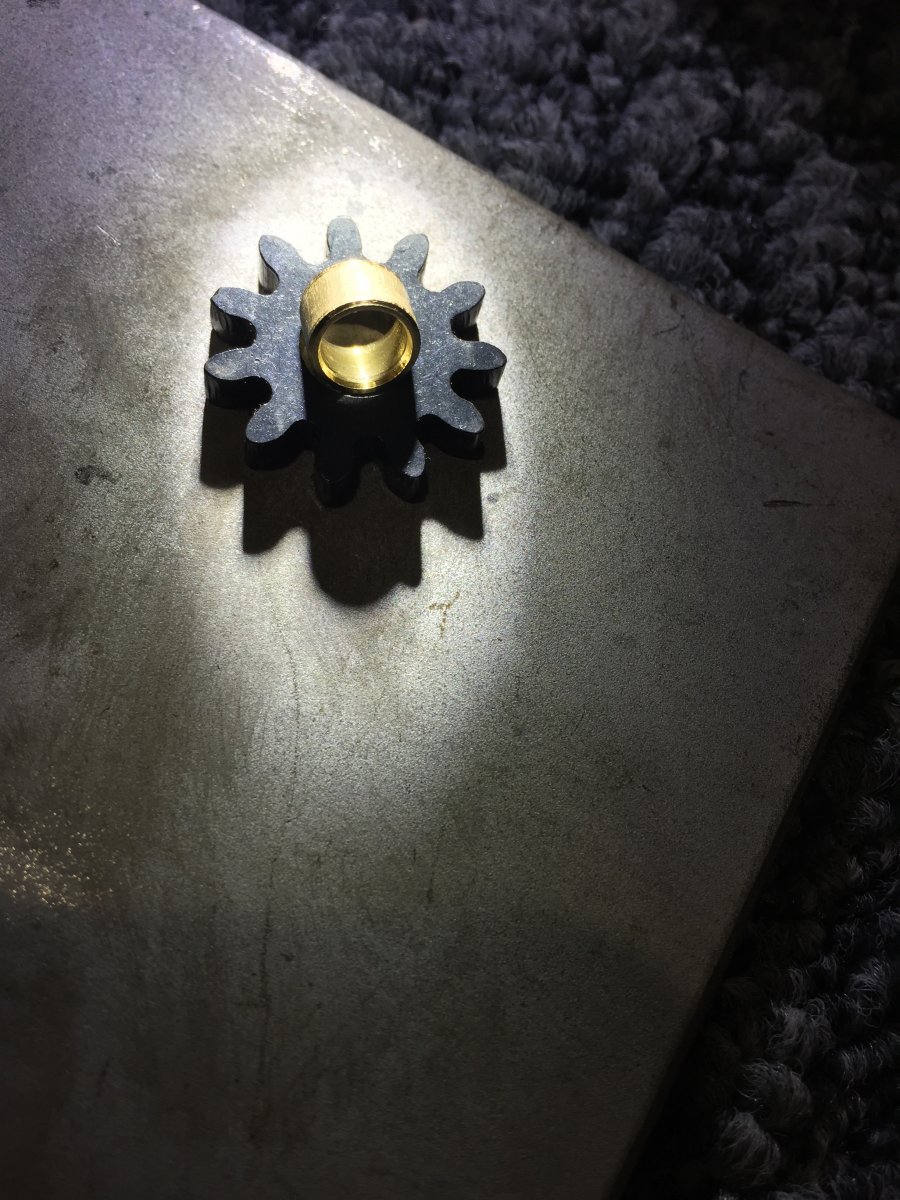

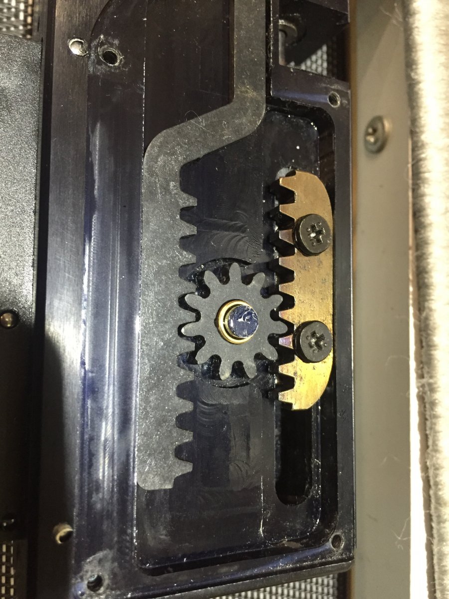

    Купил я на свою голову Булмастера и нервов потратил не меряно. Брал у Ивана с Бердянска. Очень капризна в эксплуатации и нужны доработки. У меня на третьем выстреле вылетела резинка в стволе(пришлось опять отправлять на установку продавцу-хоть это заменили по гарантии),на примерно 200-300 лопнула нижняя рейка привода затвора. Но когда я ее разобрал для ремонта.то был в ауте от галимого качества изготовления зубчатой передачи. Как выяснилось эти детали делались на плазмоструе-самый бюджетный и низкокачественный способ изготовления. Если кому интересно,то могу выложить тут фото. Пришлось самому точить новую рейку,шлифовать,а затем полировать зубья шестеренки и рейки. Шестерни посажены через латунные втулки и из-за грубого качества внутренней поверхности уже наблюдалась в масле стружка от этого латунного кольца. Я заказал как бы по гарантии новую рейку и уже прошло больше двух месяцев и когда будет вообще не понятно. В этом же магазине сказали смело качайте до 250 атм,что в итоге категорически делать было нельзя. 230 -это потолок!Скорее всего силы бойка для открытия клапана было не достаточно и получился выход двух пуль в ствол.Причем вторая наполовину вышла из барабана. И никак уже вытянуть их было не возможно.Магазин пришлось испортить(минус 670 грн). Были еще моменты с настройкой самого магазина. Продавец сказал,что я угробил винтовку стреляя другими пулями,а нужно только ЖСБ-0,87 и 1,02 гр! От такой бред пришлось слушать. Будет время я на оф сайтах выложу эту информацию,чтобы люди подумали прежде ,чем покупать такие дорогие вещи. После доработок пока работает нормально. И гарантий на возврат нет! Хоть раз стрельнул-все. Иван сказал это б/у и сделать возврат он не может. От такое турки сделали! С ув.

    При перезаряде на таких шестеренках гремит как по стиральной доске. Когда я сделал новую рейку,все отполировал,что смог-работать стало все намного тише и комфортней. Но не у каждого есть такое оборудование,как у меня. Вот и нужно рассчитывать свои возможности покупая такое. С ув.
