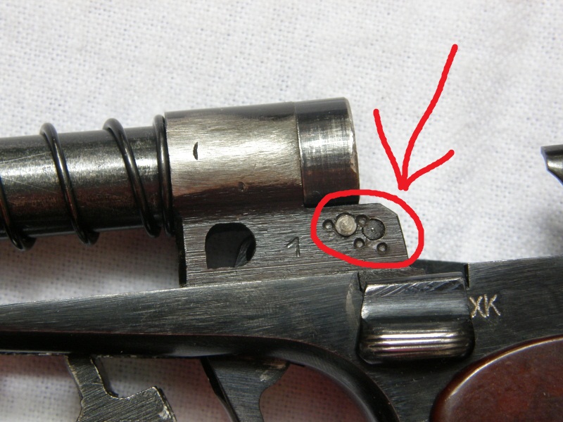

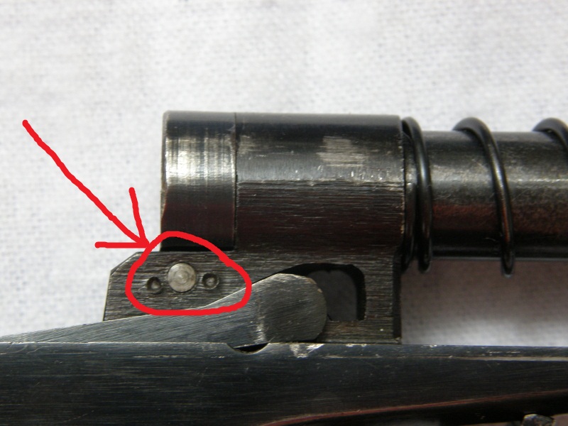

  18. sanyaxxx
    sanyaxxx Oberfeldwebel
    1.079
    Харків-Берлін
    Вклинюсь чуть!
    Скажите,зачем так делали?
    Дополнительный штифт стоит только на СОБРАХ?,
    И как снять ствол,я так понимаю основной выбить а второй высверливать?
    Подскажите пожалуйста?!
    akms1974 нравится это.
  19. стрелок1967
    стрелок1967 Stabsgefreiter
    421
    На собрах еще и ствол был приварен сваркой через просверленное отверстие в серьге,там со снятием ствола не просто гемор а реальный менингит.
    Это делается для того чтобы было проблем ней снять ствол,ибо штифт глухой да еще и каленый.
    Лечится просто,ствол нужно высверливать сверху с того места где плавный переход для захода патрона в патронник.
    Но для этого нужно уметь это делать,после того как будит нормальное отверстие сверху глухой штифт выбивается элементарно.
    Если отдадите в мастерскую или кустарю там сделают очень просто разогреют глухой штифт горелкой,чтобы его отпустить, а потом уже высверлят,но при этом отпустят разумеется и раму,хотя с их слов мол сталь 50 не отпускается но я этому не верю.

  20. Gogi 514
    Gogi 514 Leutnant
    1.352
    г.Киев
    купите старое совковое победитовое сверло и сверлите на здоровье на малых оборотах и обязательно накерните штифт строго по центру.
    такие же каленые полу штифты стоят и на форте 12р, намучился кода ставил усиленную дудку.
    akms1974 и sanyaxxx нравится это.
  21. стрелок1967
    421
    штифт в диаметре 1.5мм на кернить его ровно по центру не получится,сверло соскочит или сьедит,сломается и что вы думаете там в местах переделки такие дурни.
    Повторяю не так там просто высверлить ровно штифт,коленный он не по детски.
    По идет его и сильно высверливать не нужно,всего 2.5мм но ровно это сделать сложно.
    Они умудрялись даже с роликовых или игольчатых подшипников делать штифты.
    ну а так грабли собственные не кто не отменял
  22. Gogi 514
    Gogi 514 Leutnant
    1.352
    г.Киев
    ну сдуру можно и йух сломать, судя по фото штифт там того же размера, что и родной, а родной ни как не 1.5 мм.
    те сверла о которых я писал выше с обратной стороны имеют очень остро сведенный кернер, когда заморачивался с фортом покупал на рынке такие сверла по 40 грн за шт, сам не ожидал такого эфекта идет в каленое железо как в масло, но очень крохкое - поэтому не давать высокие обороты и не давить, и все будет в елочку, опять же при условии прямых рук;)
  23. sanyaxxx
    1.079
    Харків-Берлін
    Большое вам спасибо!
    Буду пробовать,только сверло купить!
    Греть не нужно?
  24. sanyaxxx
    1.079
    Харків-Берлін
    1-2 штифты по 2 мм,1-й выбить а второй на сколько глубоко сверлить?
  25. стрелок1967
    421
    не известно на сколько его за сверлили,по идеи на первую толщину стенки рамы,и попытаться выбить ствол.
    в форте каленого не чего нету даже штифты,если это назвать каленое то это.
    в вия к примеру был банально ролик от подшипника вместо штифта,попробуй его высверлить даже сверлом победитовым,у меня их 10 есть у меня даже с алмазным напилением есть сверла не канает,
    Проще делать как я писал выше.
