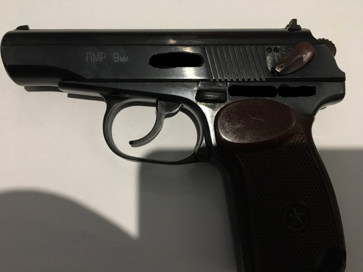

    Недавно приобрёл ПМР и честно говоря тогда не заметил (то ли был на эмоциях долгожданного девайса), в общем как бы он (для меня) был в идеальном состоянии (ну это моё неопытное мнение). Дома выстреляв обойму, решил почистить его. Чистил соответствующими средствами, промывкой для ствола и нейтральным маслом. Почистив его, спрятал в кобуру и достал его через два дня.

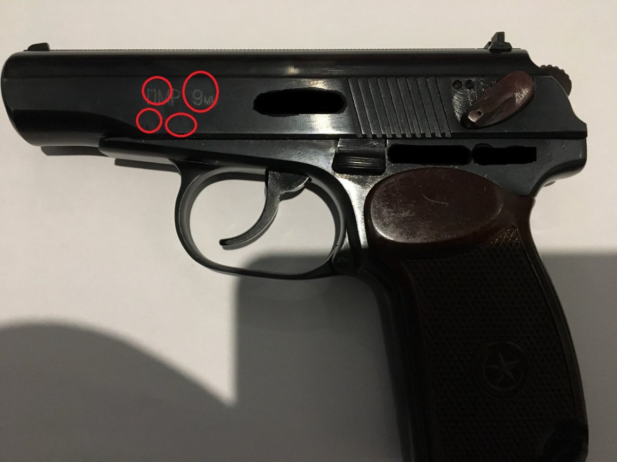

    У меня на затворной крышке, возле надписи ПМР -9мм появились несколько светлых пятен. Они видны только под определённым углом, но все равно заметно и очень неприятно. Возможно, они были и раньше (но я думаю, заметил бы этом), но все равно имею состоявшийся факт нескольких (не сильно заметных) светлых пятнышек.
    Помогите советом, как их убрать или же если не возможно убрать, то хоть как то максимально скрыть? Только не воронить.
    Я вчера уже пробовал, смывку для ствола Глухарь (для чистки травматических пистолетов), наносил на этим места, потом вытирал ее и наносил сверху нейтральное масло и усердно втирал – безрезультатно, пятнышки остались. Дальше на каком-то сайте прочитал что если «усердно» тереть тканевой салфеткой – могу стереть воронение, так ли это?
    Может есть какая-то полироль, которая скроет эти пятнышки или что-то другое?

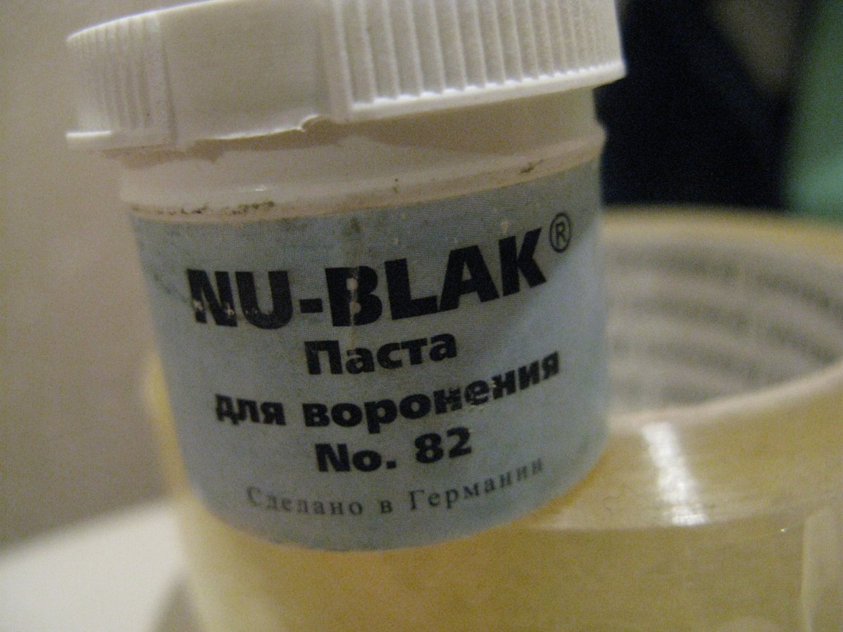

    камрад, купите себе вот такую пасту в самой малой расфасовке, стоит недорого но ....выручала тысячу раз. (как то капнула кислота на воронение и сразу белые пятна ....только это помогло, НО обязательно спрашивайте у продавца чтобы была свежая) , А иначе пришлось бы переворонить весь предмет.
