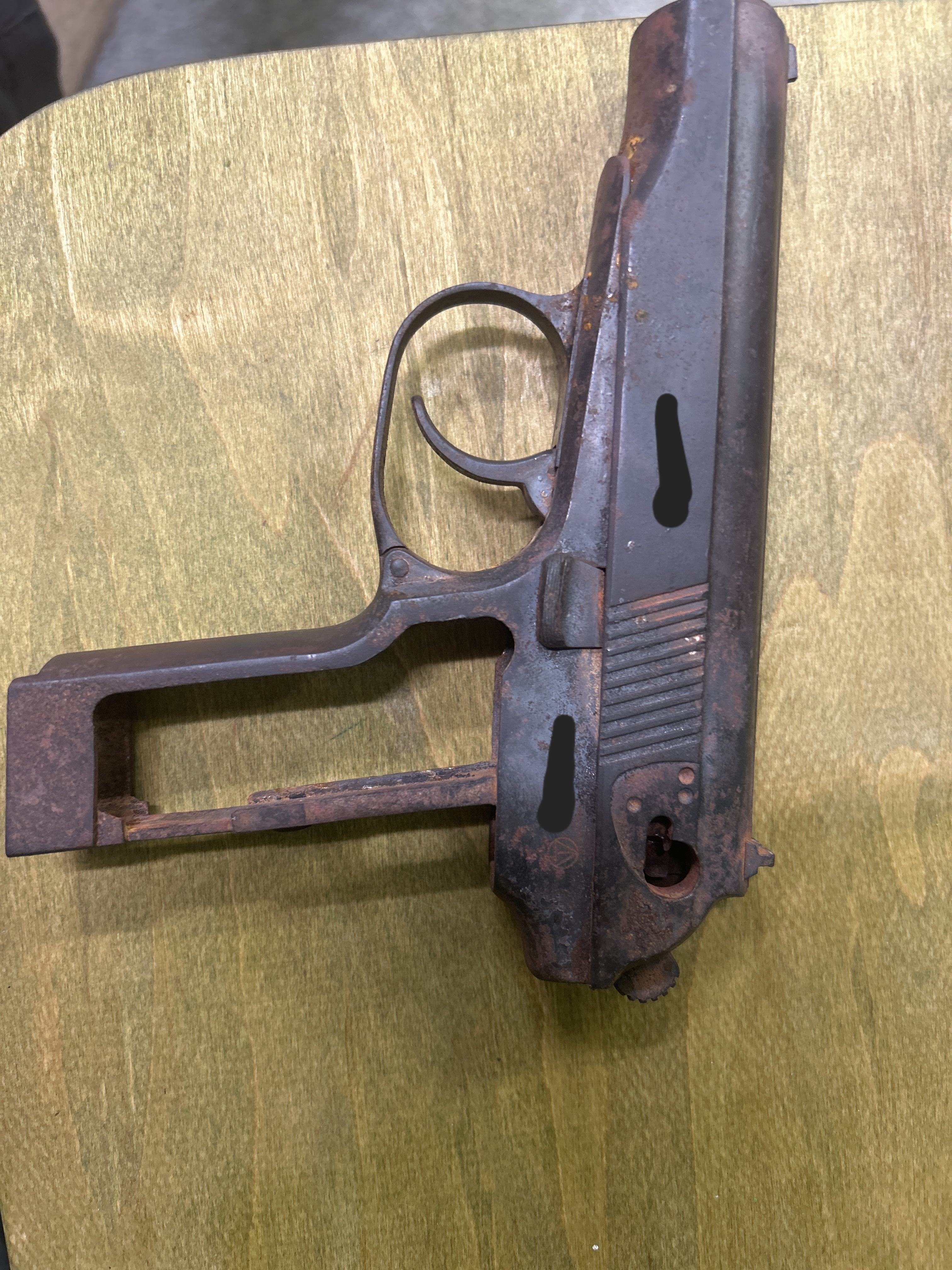

    Слава Україні шановні побратими. Маю отаку знахідку з орковських позицій . Підкажіть чі підлягає відновленню . Хочу лишити як ММГ . Чі можно якось повернути йому вигляд ? З повагою

    Героям слава. Конечно можно. Резобрать, почистить, взять немного ЗИПа и заворонить.

    А чим чистити ? Він горів . Підкажіть як що знаєте.

    Для начала надо разобрать его. Для этого возьмите WD40 и пакет. Залейте немного вдшки в пакет и засуньте туда макет (ПМ). Оставьте на дня 2-3 и после чего сможете его разобрать. Следующим шагом докупите ЗИП которого не хватает, из 1 фото вижу не хватает:
    1) Магазина
    2) Рукоятки
    3) Винта рукоятки
    4) Боевой пружины
    5) Задвижки боевой пружины
    6) Предохранителя.
    7) Ударник.
    После того как докупите ЗИП и разберёте его, при помощи скотчбрайта акуратно шлифаните его, постепенно уменьшая номер скотчбрайта. Дабы убрать риски от грубой шлифовки. Потом приготовьте, один из растворов для воронения или можете купить готовый здесь и покройте предмет. Дальше если это будет ммг, укоротите ударник и убейте ствол, методом который вам больше по душе.

    Звичайно, ММГ дуже просто зробити. Шліфонути, полірнути в зеркало, заворонити. Якщо Ви не займалися воронінням, краще віддати майстру. Навіть тут на Рейберті є пропозиції. Вийде симпатяга . Ви ще і продасте його за дурні гроші.
    Але, будемо чесними, судячи з Ваших питань в інших темах, Вас, звичайно чисто теоретично (звичайно у Вас ні планів, ні думок таких не було) цікавить, чи можно повернути бойовий стан. Швидше всього - ні, але залежить від того, на скільки він нагрівся. Сталь відпущена (м'яка), закалити вже не вдасться. Теоретично, можливо він пів сотні пострілів і витримає, поки зітруться або зірвуться направляючі, або зірве чи скрутить стойку і сєрьгу. ...А може і одного пострілу вистачить.

    :D:D:D ви не зрозуміли . В мене 2 наградних пістолета . Мені бойовой зброї вистачає. Я мав на увазі стан зовнішній .

    Если сильно горел, то долго работать не будет. А как горел, мы уже не узнаем. На ММГ восстановить можно. Навскидку, по запчастям, выйдет около 5000 грн. На ММГ ствол можно и заварить, оставив функцию "досыл ММГ патрона и его выброс". Более подробно объясню в личке, если интересно.

    Доброго. Відновлена . Залита свинцем. Стоіть на полці у кабінеті. Не продається. З повагою. Тему можно закривати.
