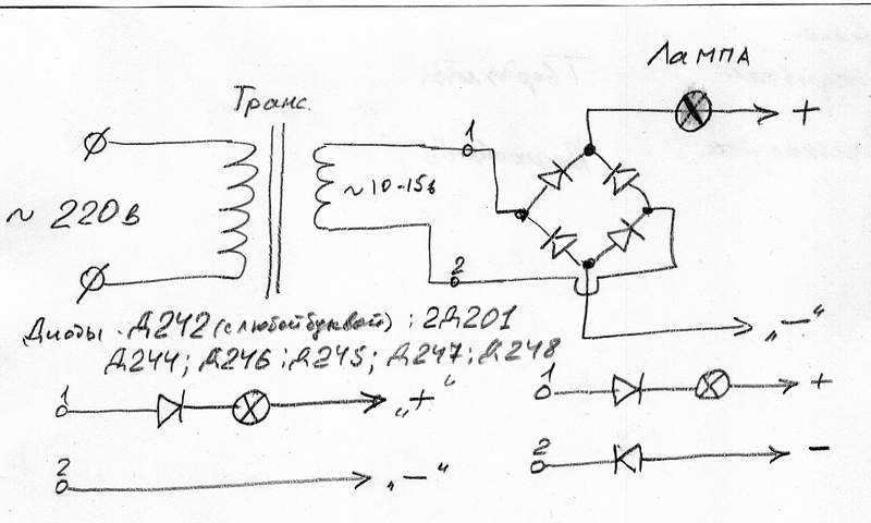

    Я так и предпологал, то что обмотка может не выдержать.. ну что ж, попробуем купить диодный мост от классики... кстати, может подскажешь схему подключения? Я там на тризне спросил, пока не ответили((
    з.ы. лампочку в разрыв.. это я как понимаю будет служить как предохранитель?) Чтобы если чего, лампочка перегорела?) И какую лампу? Имеется от фары (она трехфазная, не охота с ней копаццо) и простые, 12в от поворотника..
    з.ы.ы. еще вопрос)) Тот транс, про который я говорил, он у меня там в коробке такой... в общем чтобы вытащить, его нужно там разбирать коробку, провода отпаивать некоторые.. нашел тут у себя еще один транс, от телика советского (ТСШ-170) весит килограмма 3-4.. думаю мож тоже прокатит? По идее (ну я как думаю) он должен выдавать вольт 25-30..

    АХТУНГ!!! Весь нижепреведенный «роман о выпрямителе» написан для камерадов, чьи познания в электротехнике начались втыканием вилки в розетку, а закончились заменой перегоревшей лампочки. Если, взглянув на схему, у вас не возникло вопросов, читать весь этот опус не обязательно! :smile_6:
    Транс от старого телевизора может подойти. Но для сборки даже простейшей схемы понадобится паяльник, вольтметр и (желательно) омметр. Приборчики, содержащие все необходимые функции и многие другие полезные, продаются на любом радиорынке по цене от 15 гривен и выше и называются «тестер», «авометр», «мультиметр» и ещё хрен знает как… ;) Итак, берём понравившийся нам трансформатор и находми, какие два проводка от него включались в сеть. Если сие по каким-то причинам невозможно, включаем тестер в режим измерения сопротивления (надпись «Ом» или значок «омега») на самый чувствительный предел (обычно крайнее левое положение переключателя на шкале омметра) и меряем сопротивление всех обмоток. Также определяем обмотки, которые между собой не замыкаются. Та обмотка, которая имеет самое БОЛЬШОЕ сопротивление, включается в сеть, но перед этим надо, подключив один из щупов тестера к любой клемме найденной сетевой обмотки, коснуться вторым щупом к каждой из клем оставшихся обмоток, переключив перед этим тестер в режим измерения самых больших сопротивлений (самое дальнее от предыдущего положение переключателя по шкале сопротивления). Все обмотки, на которых стрелка прибора сдвинется с места, или на экранчике появится хоть какое-то значение, отличающееся от того, что показывалось при разомкнутых щупах, надо заизолировать и забыть. После включения найденной сетевой обмотки в сеть, если транс тихонько загудел и из него не пошёл дым, даём ему поработать минут 15, выключаем, и пробуем рукой корпус. В идеале он должен остаться холодным или чуть-чуть нагреется. Если корпус горячий – ну его нах, ищем другой транс. Если всё в порядке, опять втыкаем вилку в розетку, переключаем наш тестер в режим измерения переменного напряжения ( буковка “V” и рядом такая кривуля, как у меня на схеме у циферки «220») в режим измерения «200» (это максимальное значение напряжения в вольтах, которое можно измерить при данном положении переключателя). Теперь измеряем напряжение на всех найденных ранее обмотках, которые НЕ ЗАМЫКАЮТСЯ с сетевой. Находим обмотку, выдающую напряжение 10-15 вольт и помечаем её. Если на какой-то обмотке стрелочка отклоняется слабо или экранчик ничего не показывает, надо переключить прибор на большую чувствительность (например, значение «20»). Если такого напряжение нет, но есть 2 обмотки с напряжением 6 вольт – не страшно, соединяем перемычкой один вывод одной обмотки и один вывод другой обмотки и меряем напряжение между оставшимися 2-мя, должно быть 12 вольт. Если подходящих обмоток несколько, выбираем ту, которая намотанная самым толстым проводом (обычно виден в месте припайки к клемме). На этом подготовка трансформатора окончена. Теперь смотрим схему. Я рекомендую собирать верхний по рисунку вариант. Если есть трудности с приобретением 4-х диодов, можно собрать один из нижних вариантов на одном или 2-х диодах, но это хуже для диодов. Рекомендую купить на рынке старые советские диоды. Кроме перечисленных на схеме подойдут любые, выдерживающие при напряжении 50 вольт ток от пяти ампер и выше. Чем больше допустимый ток, тем лучше для диода. Брать импортные не имея опыта не рекомендую – не разберётесь в маркировке, да и дороже они. Купленные диоды перед монтажом проверяем. Для этого тестер в режиме вольтметра (как при определении обмоток трансформатора) подключаем к диоду. Если щуп от «-» тестера (масса, земля) обычно чёрный провод, подключен к тому выводу, который обозначен на схеме поперечной палочкой, а «+» тестера к обозначенному на схеме «треугольничком» - стрелка прибора отклонится от «0», показав протекание тока. Если проводки на диоде поменять местами, стрелочка останется на «0» - ток не идёт. Если при обоих прозвонках стрелочка не отклонилась от «0», или, наоборот, отклонялась в любом случае – диод неисправен и отправляется на помойку. (если вы взяли (например у друга или отца) дорогой цифровой прибор, прозвонку диода надо проводить в том положении переключателя, где на панельке нарисован значок диода, иначе ток не пойдёт) У перечисленных на схеме диодов «палочка» - это корпус диода с резьбовым электродом под гайку, а «треугольничек» - верхний вывод с отверстием под пайку. Диоды нужно обязательно установить на радиаторы – ими могут служить алюминиевые (медные, железные) пластиночки размером не менее 4х4см., (чем больше, тем лучше, в разумных пределах) толщина не критична. К пластинкам диоды крепятся гайками. Края пластинок можно загнуть в любую сторону для экономии места. Пластинки (радиаторы) двух нижних по схеме диодов не должны иметь между собой и с радиатором верхних диодов электрического контакта. Теперь о лампочке. Это не предохранитель, это – ограничитель тока. Лапа фары предпочтительнее, так как лапочки поворотников «срежут» ток на значении 2 ампера, а это мало. Лампочки можно использовать только от старых отечественных автомобилей, с такой жестяной «юбочкой» по цоколю, в том числе от грузовых, НЕ ГАЛОГЕНОВЫЕ. Эти лампы не «трёхфазные» :D – просто у них две спирали – дальнего и ближнего света. Одним концом они крепятся к общей ножке, а другими – каждая к своей, потому имеем на лампе 3 ножки. Тем же омметром находим две ножки любой из спиралей и используем (оставшаяся будет запасной). При работе спираль будет светиться с разной яркостью, в зависимости от протекающего тока. При некотором опыте, по яркости накала нити, можно экспериментально (меняя расстояние между электродом и очищаемой железякой или концентрацию электролита) подобрать наилучший режим работы. Если лампа вспыхнула полным накалом – Ахтунг! – в цепи электродов замыкание!!! Теперь паяем схему по рисунку. Для удобства вывешиваю монтажную схему.
    БУДЬТЕ ОЧЕНЬ ВНИМАТЕЛЬНЫ ПРИ СБОРКЕ ДИОДНОГО МОСТА. ЛЮБОЕ ОТСТУПЛЕНИЕ ОТ СХЕМЫ НЕМИНУЕМО ПРИВЕДЁТ К НЕПРИЯТНЫМ ПОСЛЕДСТВИЯМ ОТ НЕРАБОТОСПОСОБНОСТИ УСТРОЙСТВА ДО ПОЖАРА В ТРАНСФОРМАТОРЕ И ЗАМЫКАНИЯ В СЕТИ!
    Юзайте на здоровье… Аж писать задолбался – всё так просто, и такая куча текста… :smile_9:

    Спасибо за разжевывание этого процесса)) Но не дождался, и купил копеечный диодный мост) Подключил.. канает) Кстати, лампочку обязательно?) А то подключил уже все дело, осталось каску положить, воды залить да и к пластинам и каске подключить)

    Лампочку весьма желательно, иначе при случайном замыкании электродов - касочка качнулась или ещё чего, произойдёт короткое замыкание и мостику голубой зверь... ;)

    Кстати, еще вопрос, а почему ее (как на схеме показано) нужно двумя "ухами" к плюсу крепить?

    Для того, чтобы ток электролиза проходил через спираль лампочки. Это называется "вставить в разрыв". Таким образом максимально возможный ток в схеме (в случае короткого замыкания электродов) будет ограничен токопотреблением лампочки и твой мост не сгорит. Силу тока можно примерно оценивать по накалу нити лампы.
