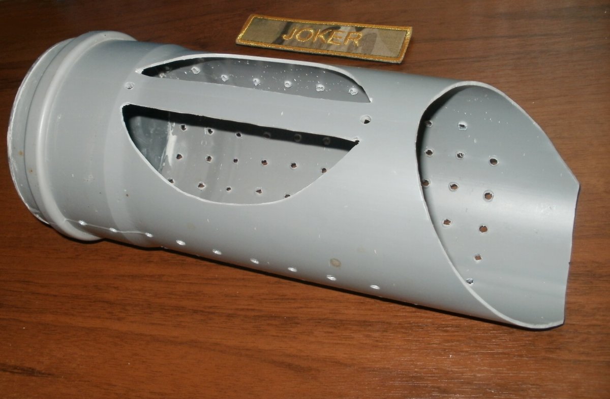

  8. ☆ JOKER☆
    ☆ JOKER☆ Leutnant
    231
    452
    1.394
    Харьков

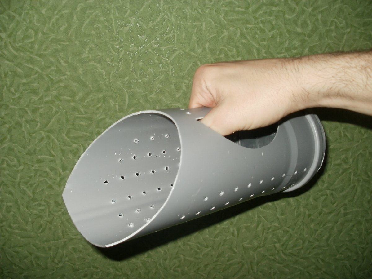

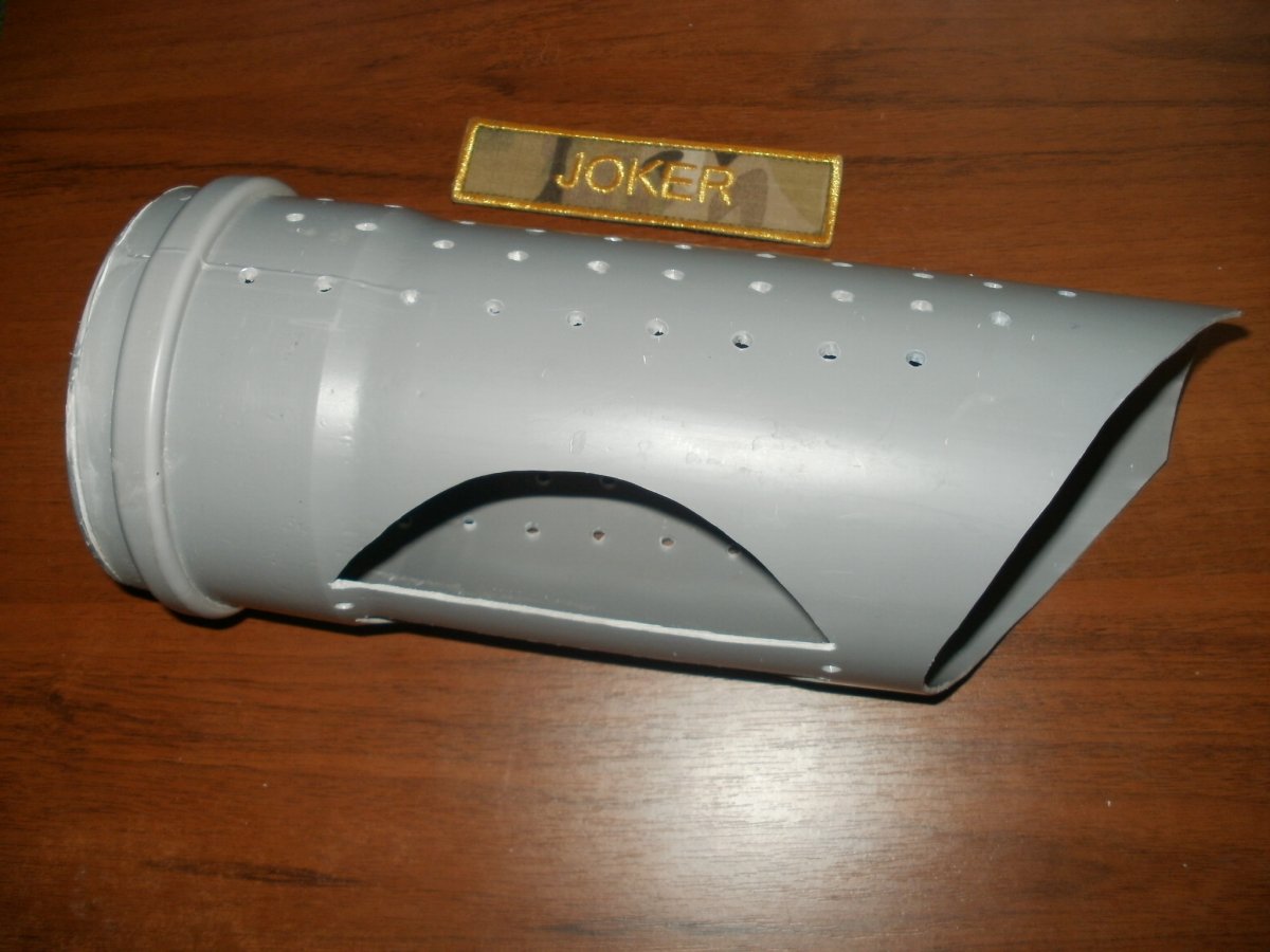

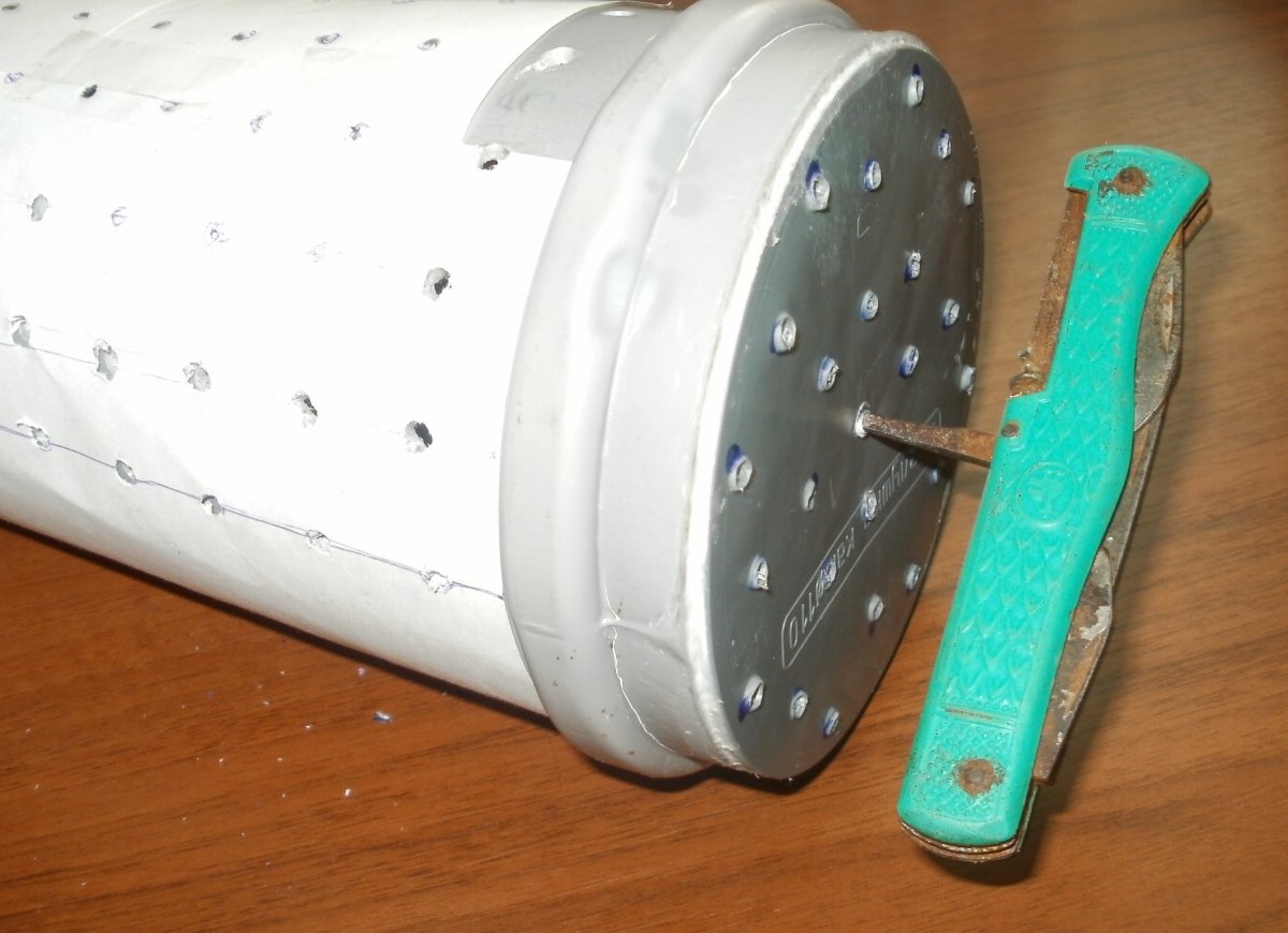

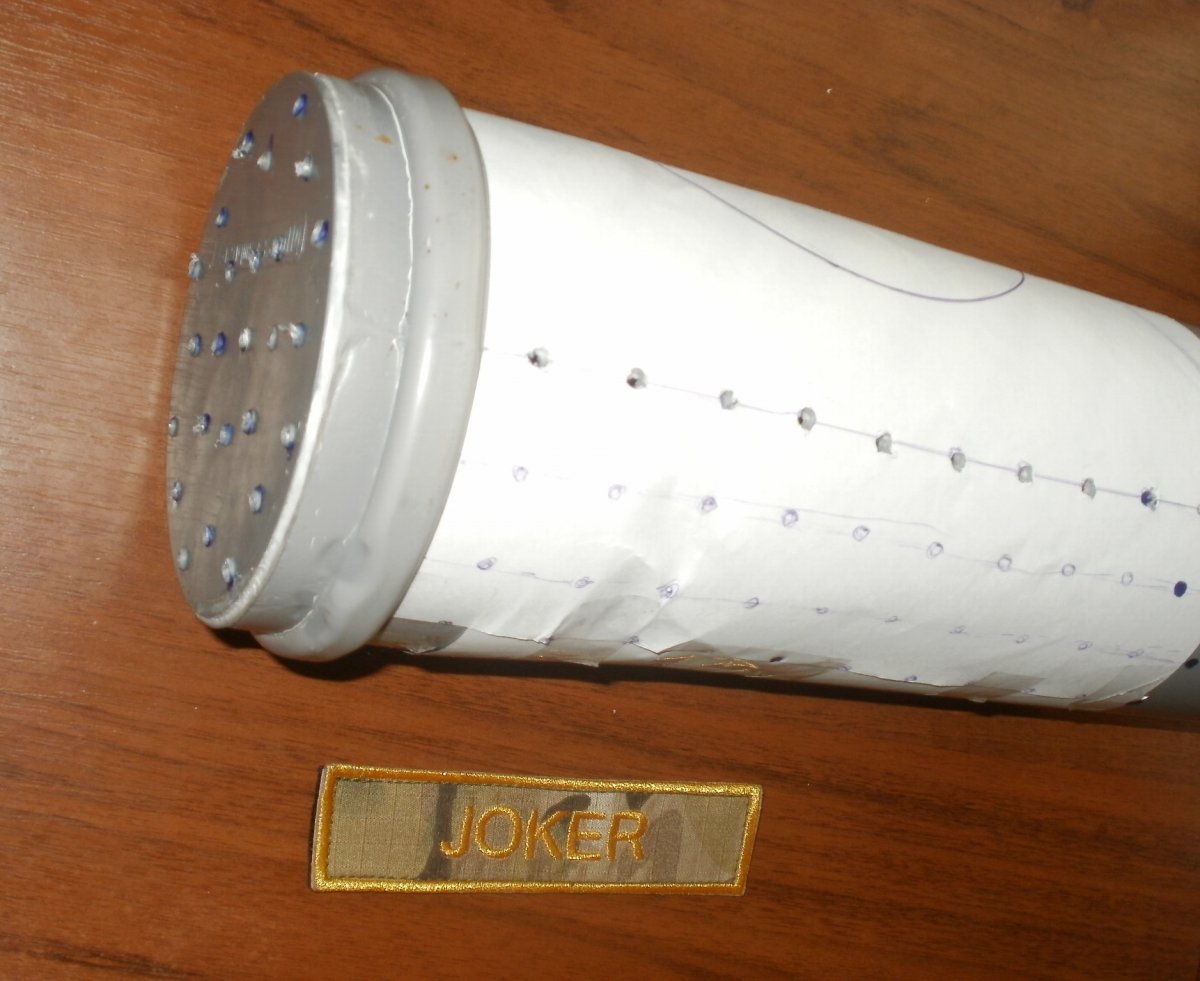

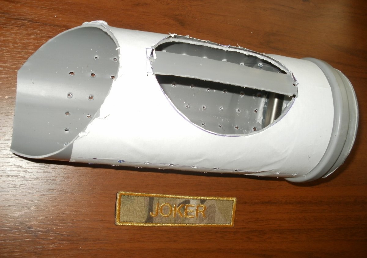

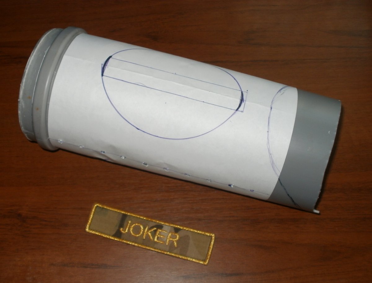

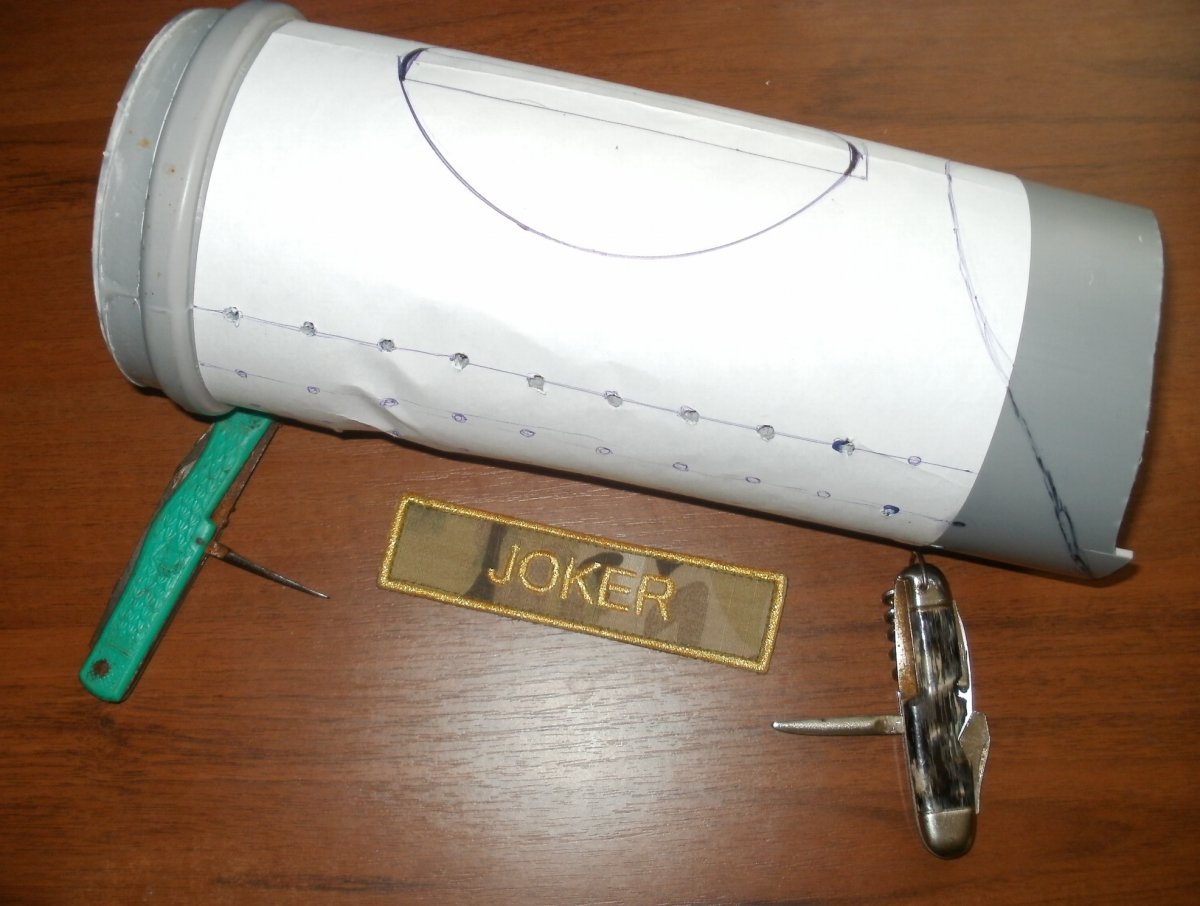

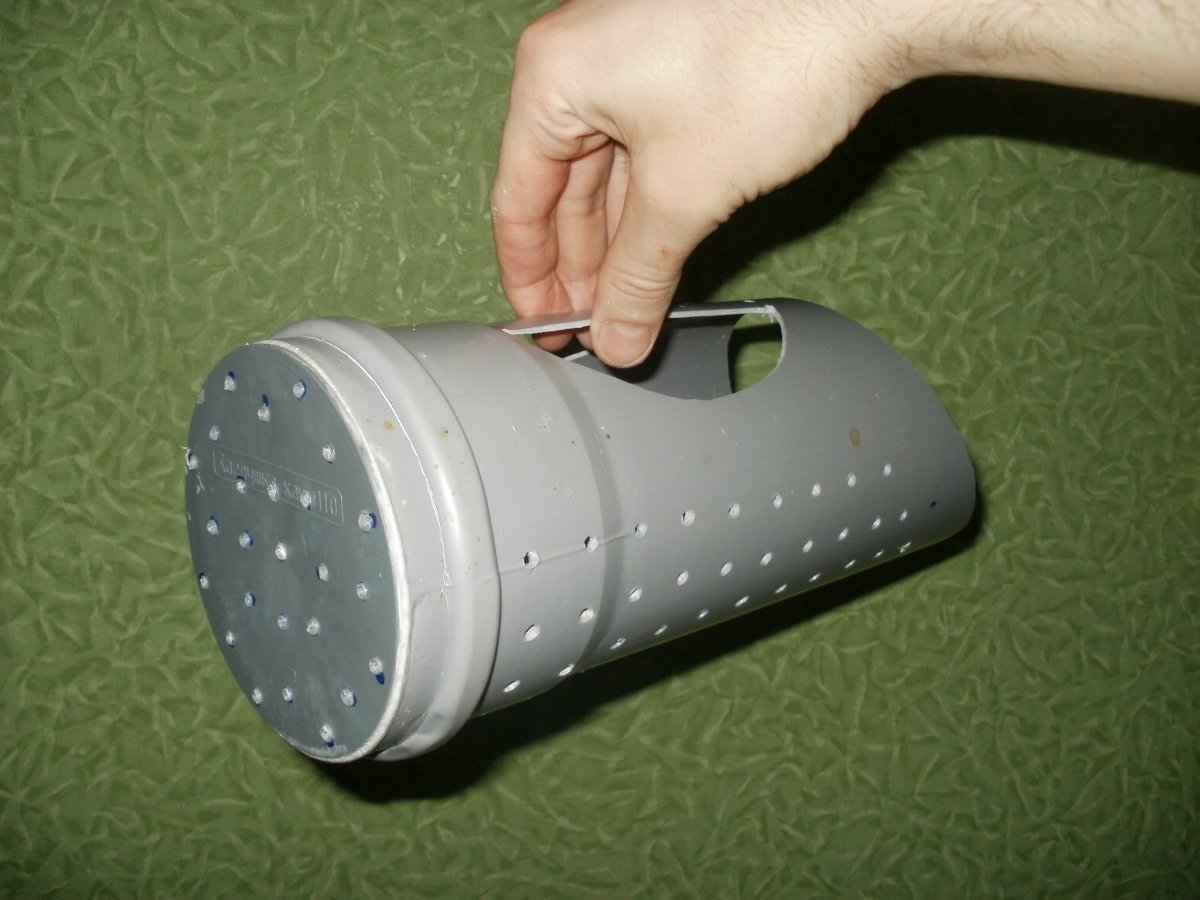

    Приветвую. С началом сезона всех, вода прогрелась, можно плавать:cool:
    Подумал над тем, чтоб сделать скуб из того что было дома.
    Тема не новая, сначала думал сделать с канистры, но потом под ванной нашел остаток трубы пвх, которая там пару лет пролежала после ремонта.
    Сегодня вечером взялся за создание скупа-самоделки, для этого использовал пластиковую трубу с заглушкой, бумагу для разметки,
    ручку-маркер и нож с шилом(в продаже кстати https://reibert.info/lots/perochinn...o-multitul-sssr-klejmo-petux-g-vorsma.406941/ )
    И вот что получилось(еще хочу сверлом 10мм пройтитсь расширить отверстия и сделать ручку) С ув.
    Плюсом является то, что не создает помех в отличии от металлических, можно провести металлодетектором прямо над скупом с песком, компактый и легкий.
    Останнє редагування: 26 тра 2019
    Rust6, fires та Hombre подобається це.
  9. Медный
    Медный Oberst
    3.963
    Земля
    Это все красиво и заслуживает респекта.Когда вы ним покопаете,особенно в муле и камнях,вы поймёте,что нужен скуб из нж.
    fires, GINDENBURG та ☆ JOKER☆ подобається це.
  10. ☆ JOKER☆
    ☆ JOKER☆ Leutnant
    231
    452
    1.394
    Харьков
    он предназначен для поиска в песке, для гальки другие нужно варить совки, а у меня песок на речке:D
    fires та Медный подобається це.
  11. Медный
    Медный Oberst
    3.963
    Земля
    :beer:
    Мой с нж гнётся даже в песке-кирпичи и камни попадаются.Ну,то-такое.Сами потом поймёте.
    fires, lesnoi та GINDENBURG подобається це.
  12. ☆ JOKER☆
    ☆ JOKER☆ Leutnant
    231
    452
    1.394
    Харьков
    ок, спасибо, может потом и с железа сделаем, этот вечером дома на коленки сделал считай одним ножиком,
    пока такого хватит на песчаный пляж, а так лопаты есть , кирки-топоры для грунта;)
  13. skidbladnir
    skidbladnir Hauptmann
    3.305
    Worldwide
    Отверстия слишком редко расположены и очень маленького диаметра - просеивать будет очень долго. Даже по сухому песочку работать не получится. Расширьте отверстия до 8 мм. - будет более-менее тогда.
    Baner777 та ☆ JOKER☆ подобається це.
  14. ☆ JOKER☆
    ☆ JOKER☆ Leutnant
    231
    452
    1.394
    Харьков
    спасибо, вы прочитайте пост внимательно, выше писал, что хочу сверлом 10мм расширить потом:)
    как доделаю фото скину, вечером не хотелось шуметь, потому только шилом прошелся и наметил, а лишнее ножом обрезал
    skidbladnir подобається це.

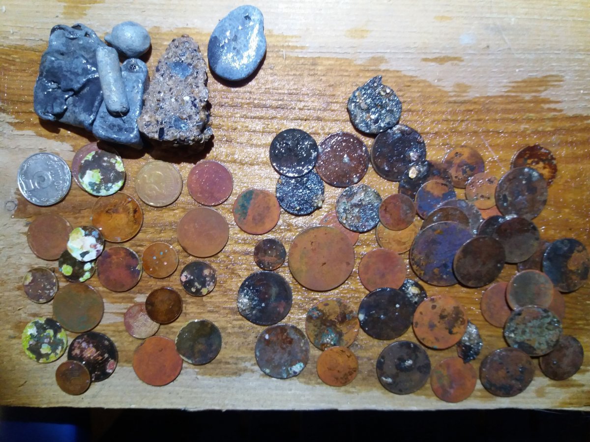

  15. Oktav88
    Oktav88 Gefreiter
    38
    вчерашний коп!
    пляж открылся до камней, много монет ссср, но без полезного и правильного(((
    Pat, fires, lesnoi та 2 іншим подобається це.

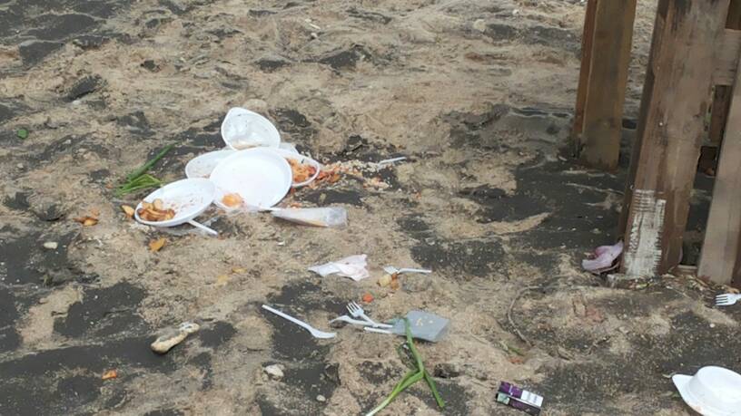

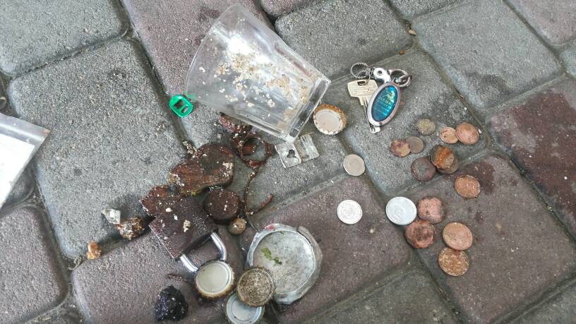

  16. Kyzma Odessa
    Kyzma Odessa Stabsfeldwebel
    992
    Одесса
    Тоже вчера побродил.В воде сигналов нет, только линия прибоя и пляж...нашел еще одну связку ключей , ключи были подписаны.Вернул бару, безвозмездно))Люди-свиньи...Засрали пляж...[​IMG]
    Отправлено с моего GT-I9152 через Tapatalk
    форт55, fires, lesnoi та 3 іншим подобається це.

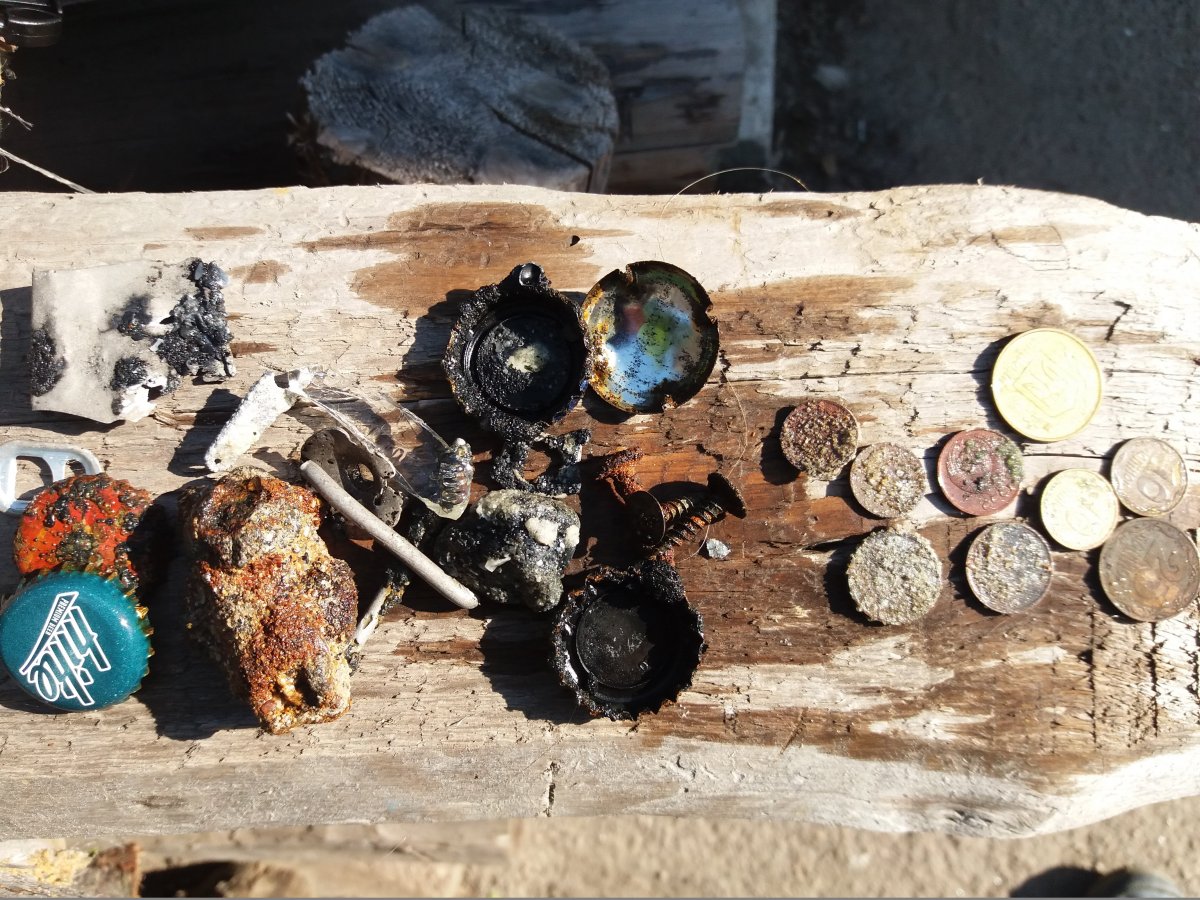

  17. Kyzma Odessa
    992
    Одесса
    Еще[​IMG][​IMG]
    FAN-FAN та lesnoi подобається це.
  18. mudryak
    mudryak Oberfeldwebel
    824
    Украина Юг
    ручку надо было не обрезать так иначе ослабляется а надрезать шире и прогреть феном и загнуть , тогда будут ребра жесткости ( я первое время ходил с совком лодочным для черпания воды , за сезон сжирался на половину -потом купил с нержи скуб для воды а для берега сделал из алюминия ... Если без держака нагинатся устаешь)

  21. alFIG
    alFIG Obergefreiter
    63
    Запорожье
    Делал себе такой-же, с ним было около десятка выходов. Со своими функциями справляется более менее, основной недостаток - устают руки. Не столько просеивать, сколько зачерпывать. Если полоса прибоя или мокрый песок, начинаются сложности. Частично решается приделыванием ручки, для удобного хвата, но все равно после нескольких часов копа, испытываешь дискомфорт. Из-за этого хотел сделать второй вариант из Т-образной трубы, чтоб была возможность прикрепить длинную ручку, но все закончилось покупкой скупа из обычного метала по вполне демократичной цене.
    fires та ☆ JOKER☆ подобається це.

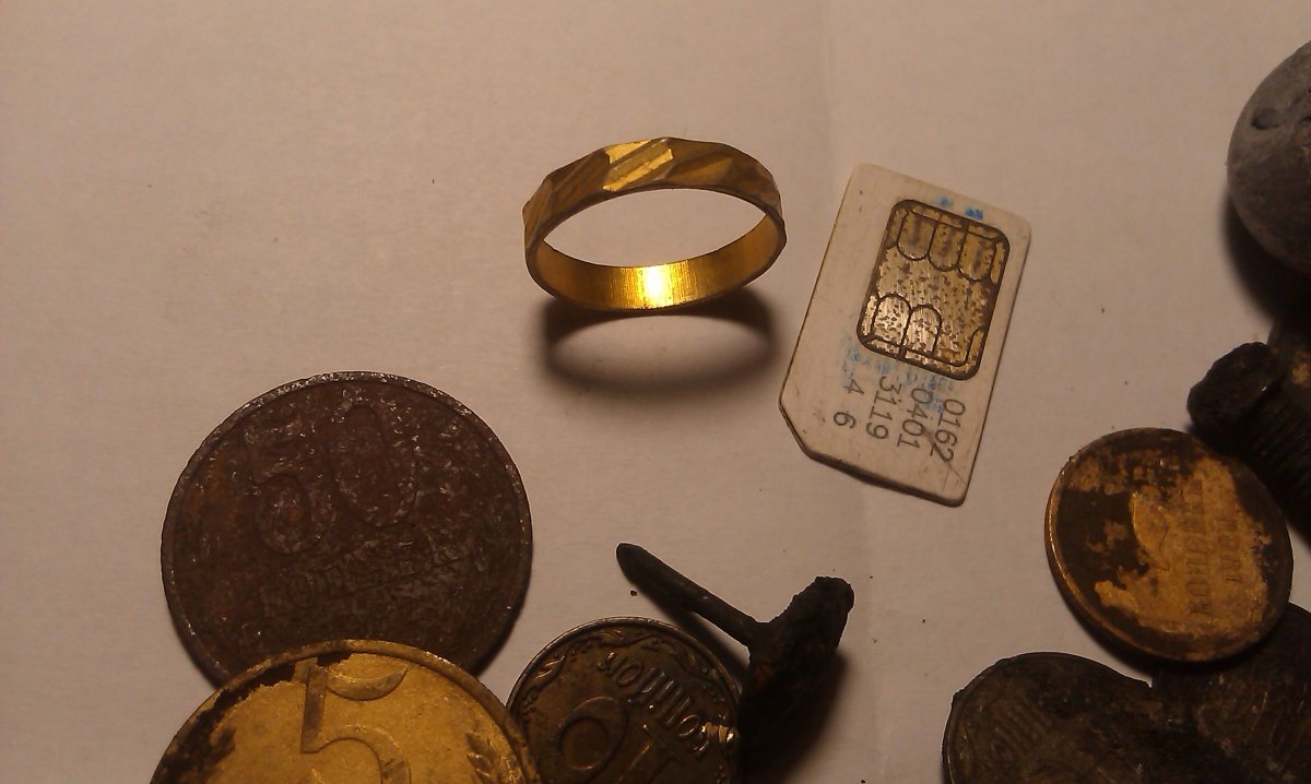

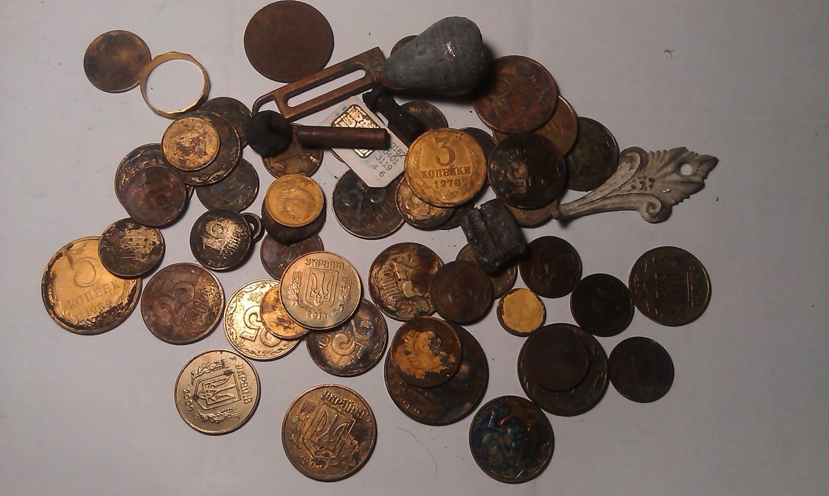

  22. skidbladnir
    3.305
    Worldwide

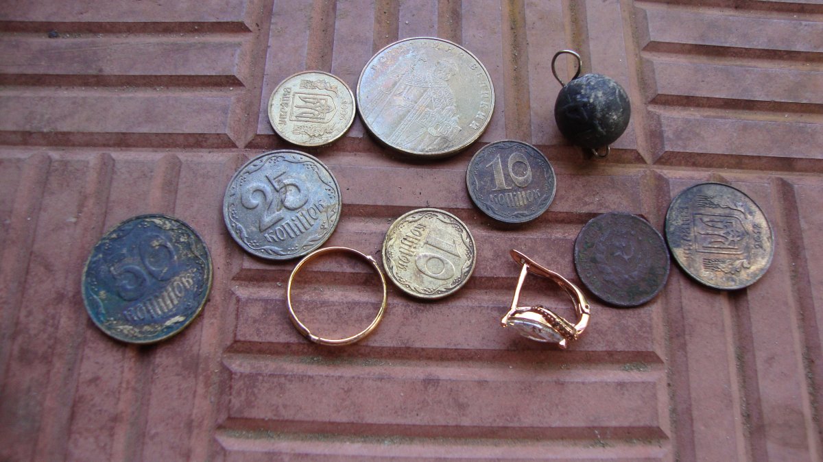

    Вышел утром на пару часиков проверить наполнение пляжа. Нового завоза не обнаружено - все цели глубокие и лежащие давно, свежих монет не обнаружено. Правильных металлов не обнаружил вообще - ни свежих, ни давних. Бижуха одна единственная попалась - колечко детское, судя по размеру. Не успели интересного натерять пока ещё.
    Ожидаем завоз новый, а пока так:
    Baner777, Pat, форт55 та 9 іншим подобається це.

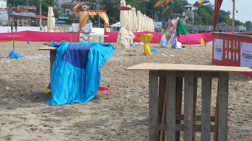

  23. Oktav88
    Oktav88 Gefreiter
    38
    еще засева нету, но немного подчистил перед сезоном.
    Ждемс:D
    Pat, FAN-FAN, форт55 та 2 іншим подобається це.
