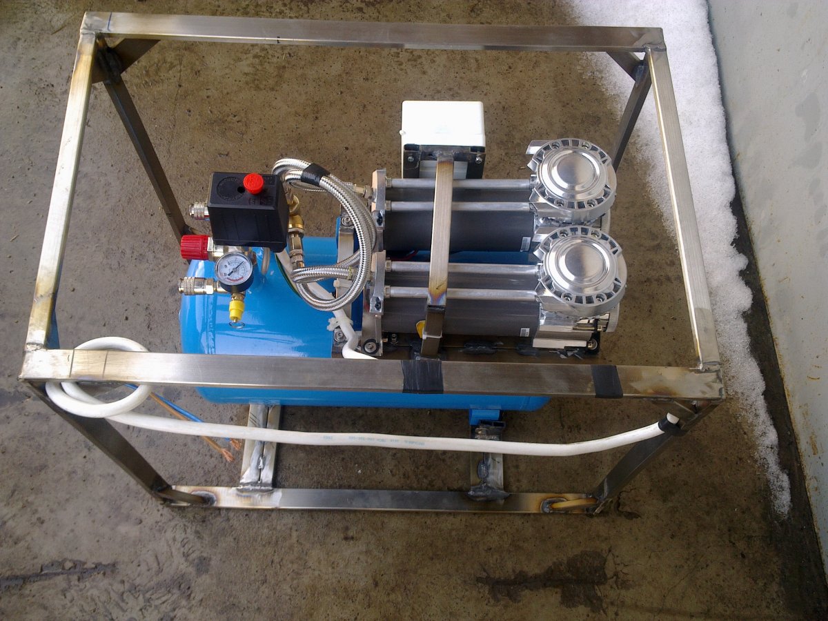

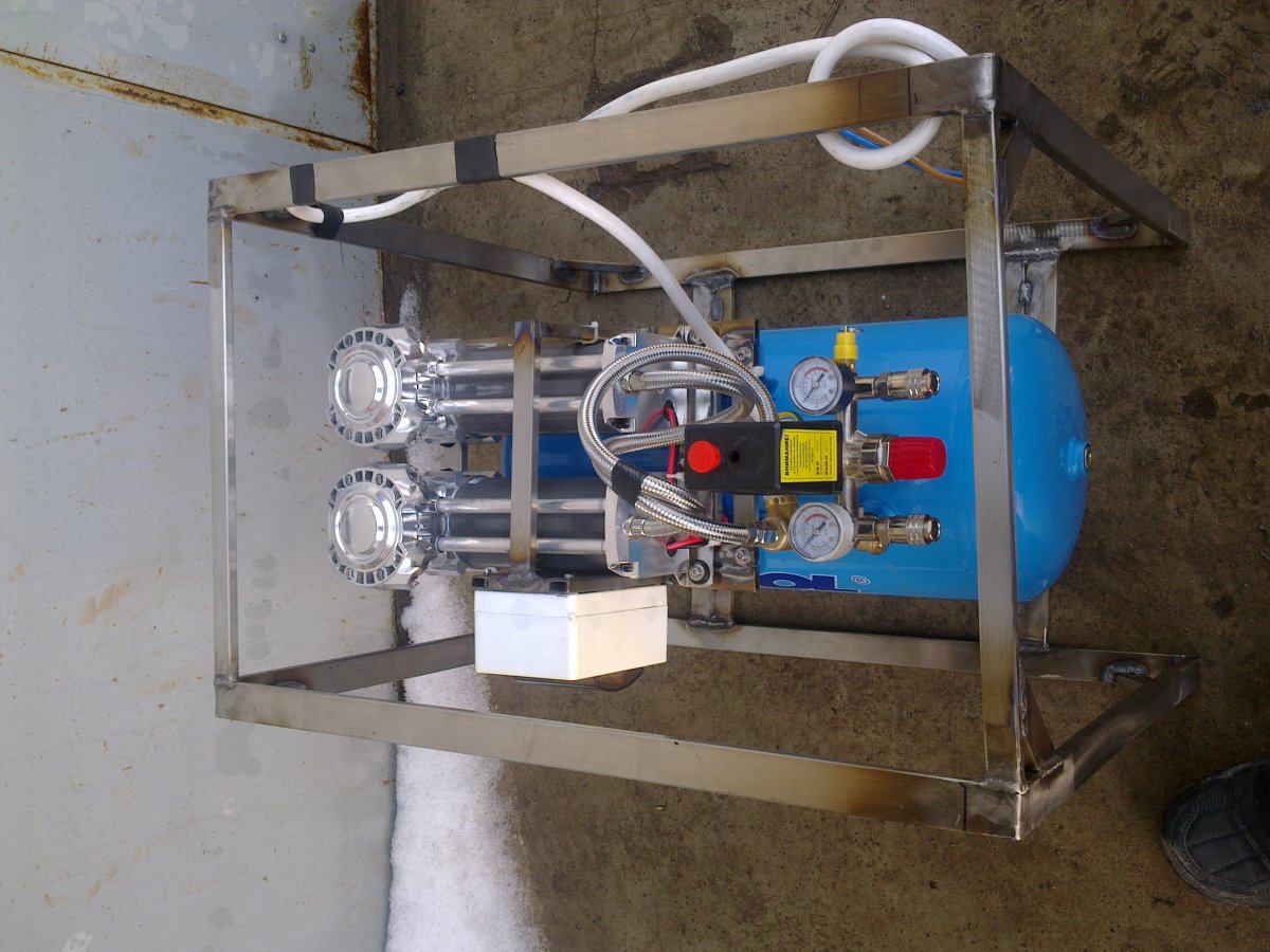

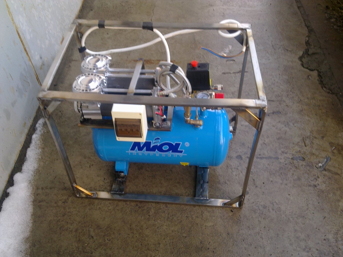

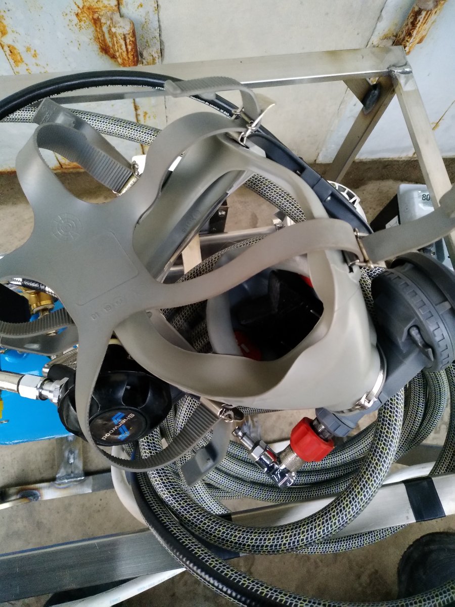

    собрал вот такой компрессор для хука
    i192, Kyzma Odessa, Vanderley1036 та 2 іншим подобається це.

    Блин,да его шоб запитать,нужна целая подстанция:eek:

    100 амп гелик. можно и один компрессор включать

    они оба поэкономичнее одного . набор и отключение . а один молотит не выключаясь проверенно

    Ну все равно наверно ампер 40-50 будет

    42 амп оба для 100 ки это не вопрос . я ещё и на 40 амп акуме ганял чуток больше часа . всё волшебство в том что он 2 минуты отдыхает (в тесте. дышал ну очень активно) ну а в реале предполагаю 3-4 минут он будет отдыхать. да и давление под компенсатор и лёгочник то что надо

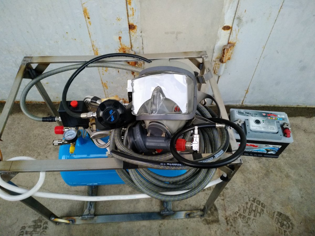

    Проконсультуйте будласка
    Льогочнік ÷ресівер .
    Фото підключення шланги для дихання, за якими параметрами підбирається октопус. Всим дякую!

  18. akula1976
    akula1976 Stabsfeldwebel
    934

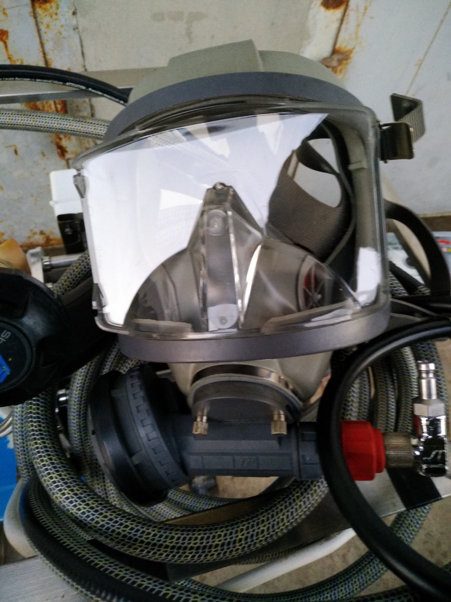

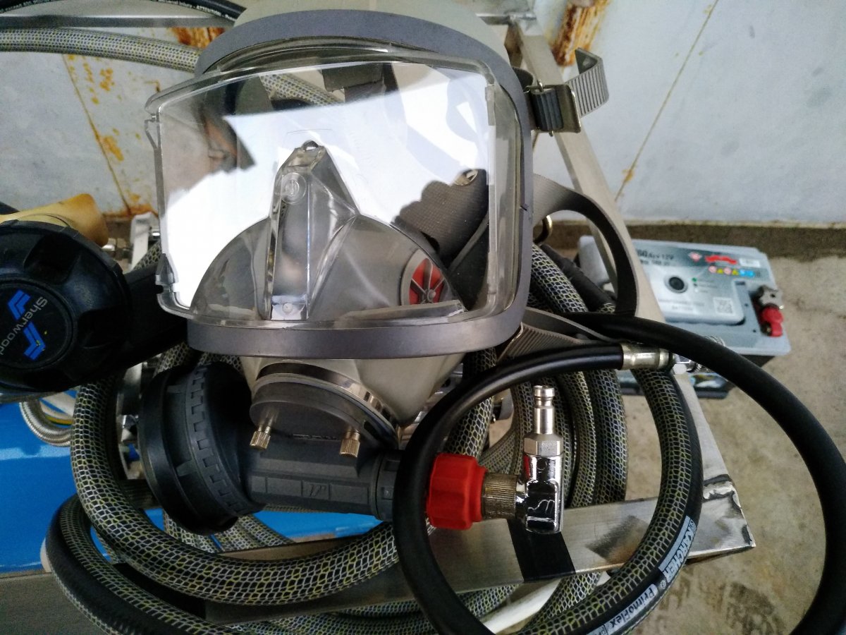

    лёгочник и маска подстраиваются под давление в данном случае оно такое как и положено на второй ступени

    Зимой в полно лицевой маске прикольно.
