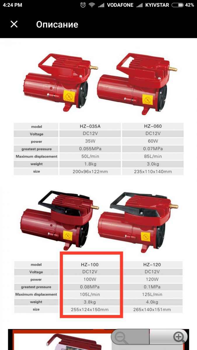

    Нашел вот такой компрессор на Али
    SUNSUN аквариум воздушный насос аквариум Воздушный компрессор постоянный магнит аэратор DC12V/HZ035/HZ060/HZ100/HZ120
    http://s.aliexpress.com/fuaYrMf2?fromSns=Копировать
    (from AliExpress Android)
    На OIX Парень из такого делает и за 7800 без аккума. продает использует на 105л
    https://www.olx.ua/obyavlenie/sistema-huka-dlya-dayvinga-IDl8YYI.html
