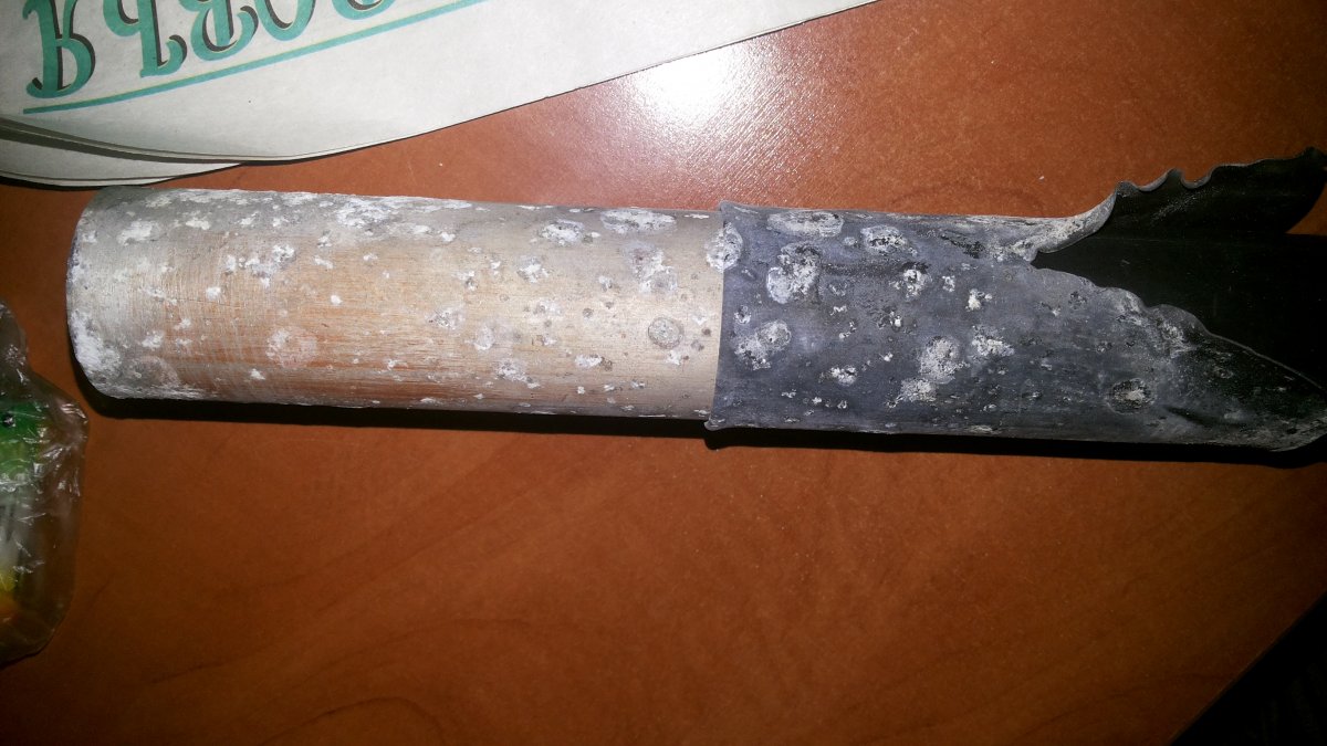

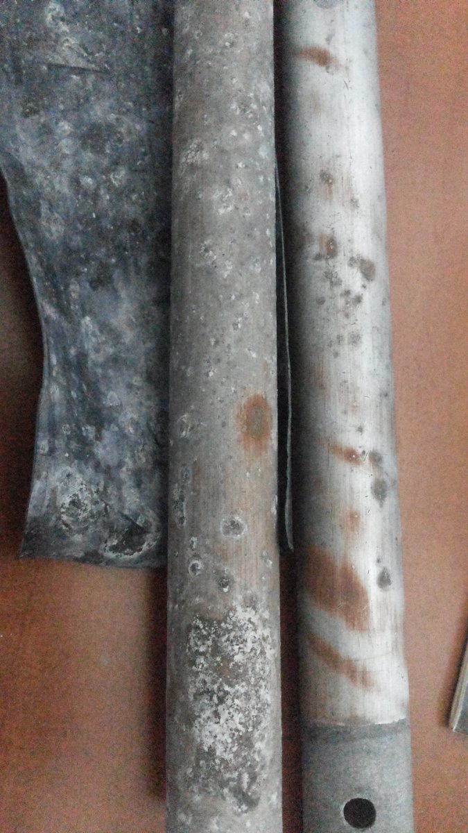

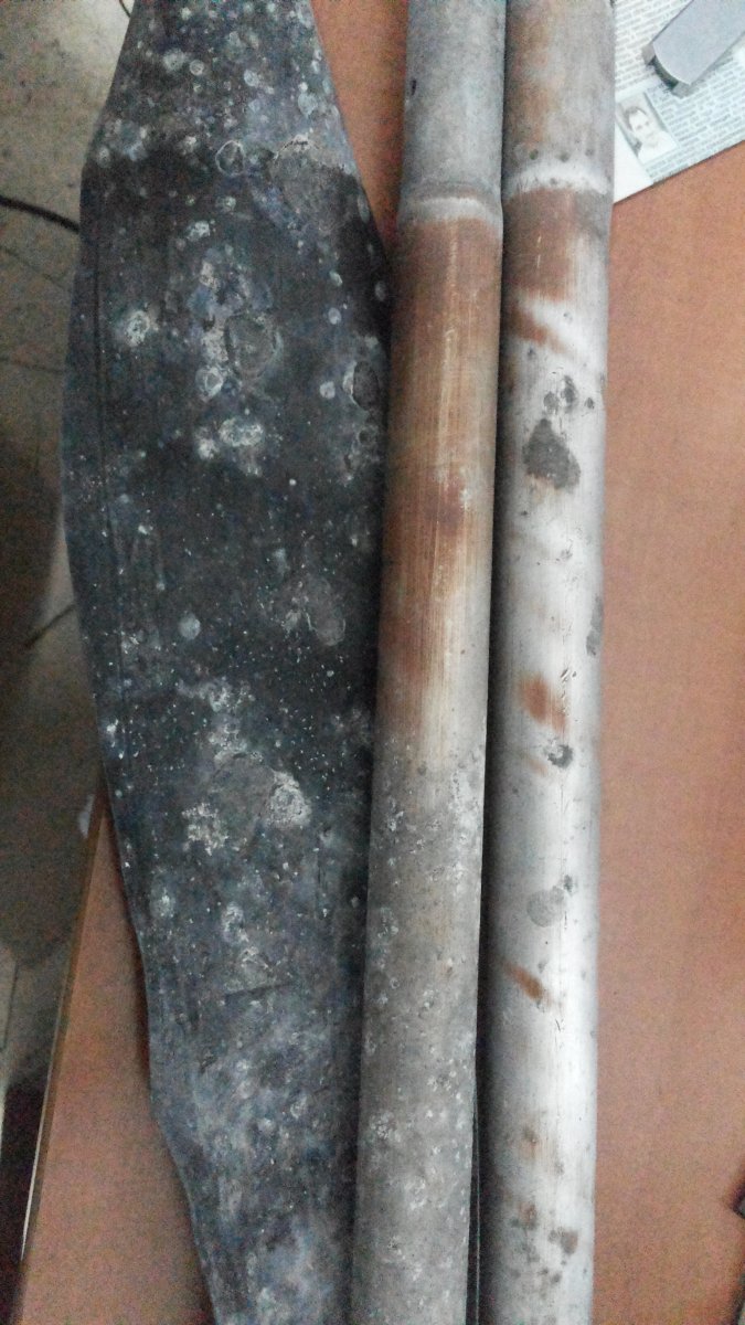

    Камрады,нужен совет! Под разборную рукоять скуба приспособил весла. Изначально они были покрыты коричневой краской для защиты. Я ручки пошкурил и получился белый алюм. Потом натянултермоусадку. Сейчас заметил,что появились бугры под термоусадкой,сня ее и увидел,что соль начала жрать мою рукоять.Там где осталось немного краски,там все ок. Вот пошкурил наросты...на фото. Вопрос такой,может пошкурить и нанести грунтовку с балончика а сверху термоусадку,Или покрасить ее еще обычной краской? И как с внутрянки убрать корозию?Может потом задуть внутрянку монтажной пеной?

    Алюминий и будет давать коррозию что-бы Вы не делали , купите титановую и забудите о таких проблемах...

    Корабельную краску создавали для борьбы с солью. В портовых городах на рынках есть. Думаю и в магазинах можно найти подобное. А соль убрать? Так для начала ее нужно вымочить в щелочном растворе, затем зачистить и красить. Не знаю свободно ли можно купить нужную титановую.

    Надо мыть пресной водой после заплыва.

    Не менял.Это первая))Если прятать в термоусадку,соли остаются под ней,вымыть невозможно.Отсюда-коррозия.Сними усадку и обмывай пресной водой-забудешь о проблеме.:beer:
