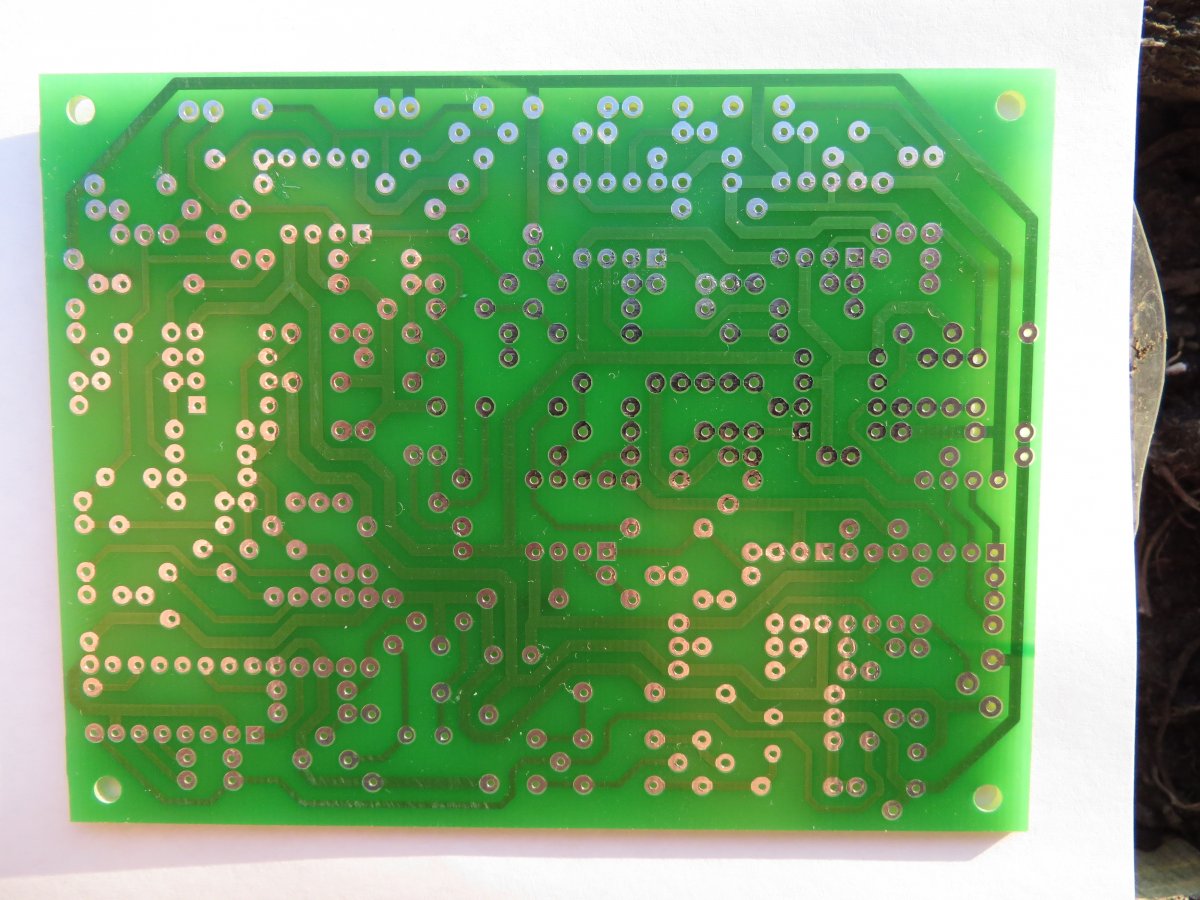

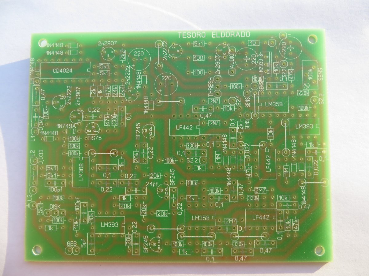

    Появились платы для сборки металлоискателя Tesoro Eldorado с маской и шелкографией :beer:

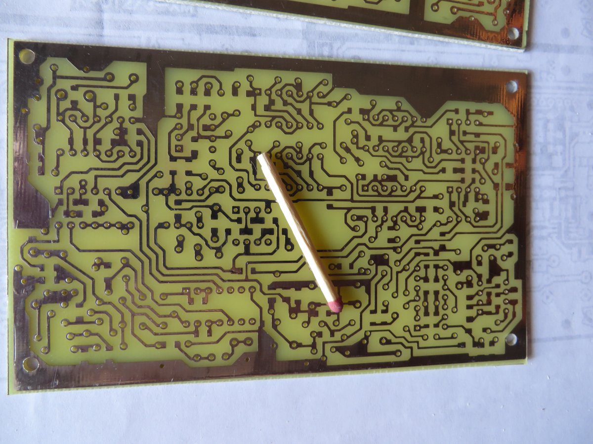

    Появились платы на металлоискатель Терминатор ТРИО-PROSPECTOR (с векторной отстройкой), в отличии от других терминаторов к нему можно будет цеплять какие нибудь "показометры" ВДИ.

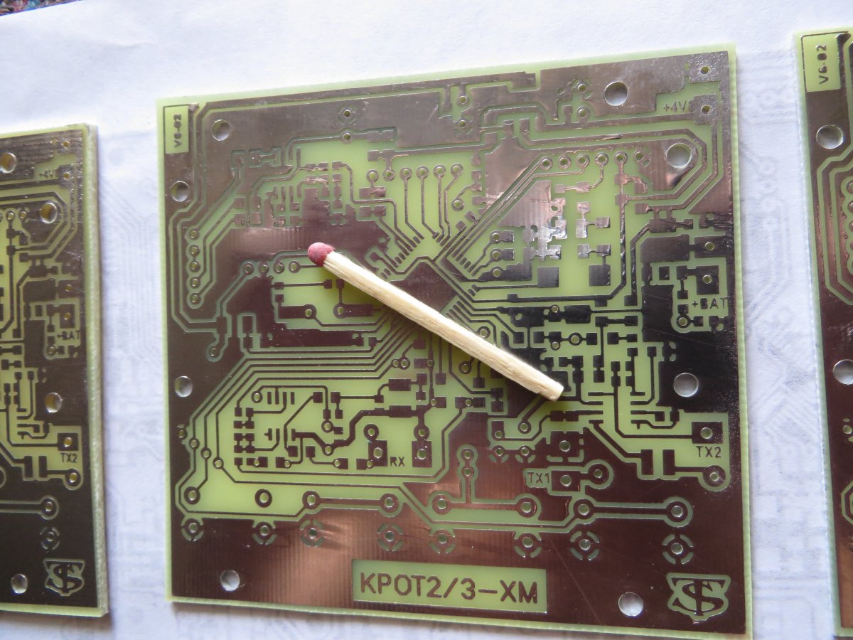

    Появились платы для сборки металлоискателя Крот 2 / 3 :beer:
