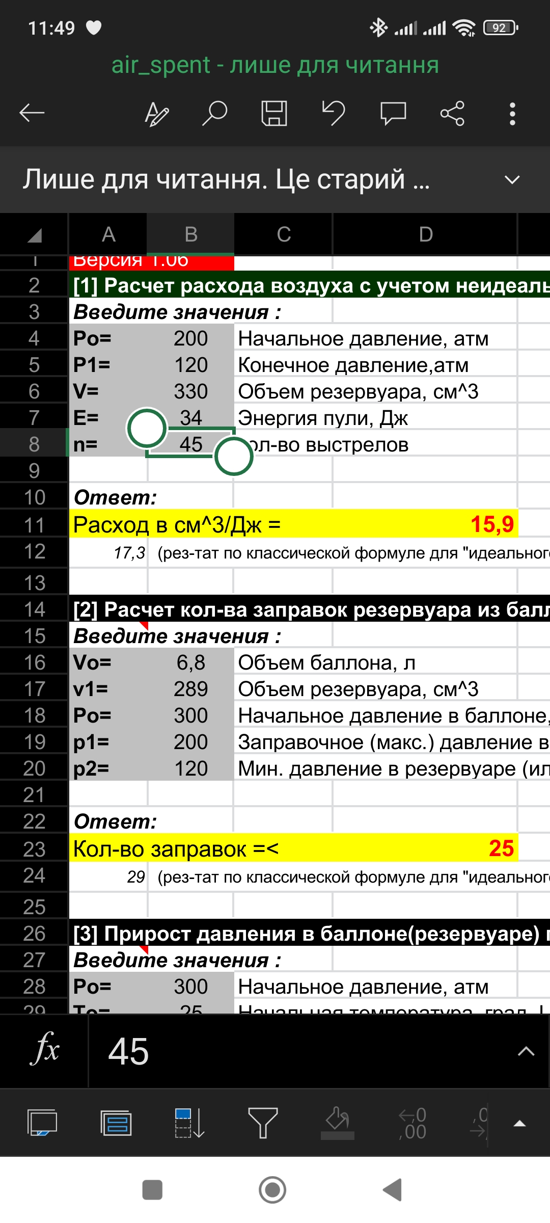

    Ще б знати об'єм резервуару.Потім кількість пострілів в плато,ну для прямотока розкид по швидкості наприклад для стрільби не для спорту прийнятна десь 10 м/с,у вас десь з 200 до 130 в принципі є таке плато,десь до 45 пострілів.Є ексель файл в інтернеті шукаєте air spent.xls знаючи об'єм резервару, кількість пострілів,дульну енергію можна порахувати витрату повітря і подивитися чи немає перерасходу,вле враховуючи що куля 0.75 і швидкість за 300 м/с як на мене великувато для такої кулі, зазвичай кучні швидкості десь 260-280 це приблизні цифри, треба дивитися по відстрілу.Або для такої енергетики брати важчу кулю,0.87 або 1 гр.Ви б для початку відстріляли по мішені з 25-50 м а потім подивилися чи підходять такі результати,і опріділитися з кулею якою будете стріляти а потім вже налаштовувати

    В плато у вас виходить с 200 до 120 бар, приблизно 45 пострілів з середньою енергією 34 дж з резервуара 330 куб см,це приблизно 16 куб см/на Дж, хороший розхід повітря 8-10куб см на Дж,у вас сильний переросхід

    Тут тиск в атм,а у вас в барах,але різниця невелика, цифри все рівно приблизні,це щоб зрозуміти напрямок

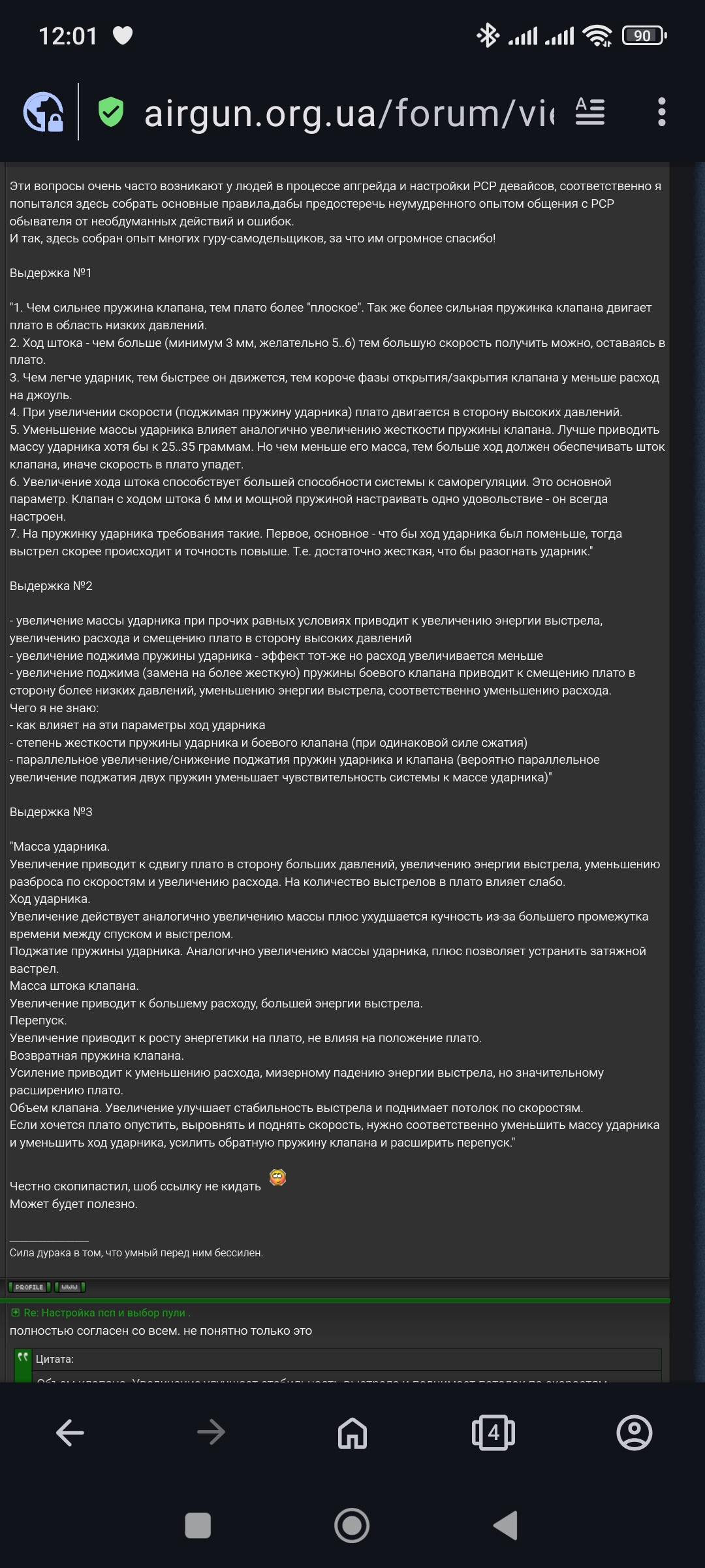

    Преревитрати можна використати для важкої кулі, швидкість буде низча, а енергія кулі зросте, як і бк

    Щоб вирівняти плато можеш поставити сильнішу пружину клапана і переросход пропаде
