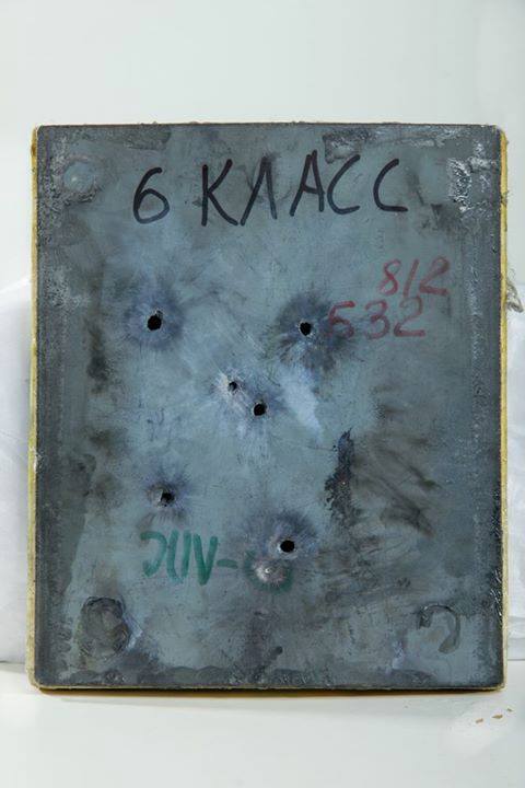

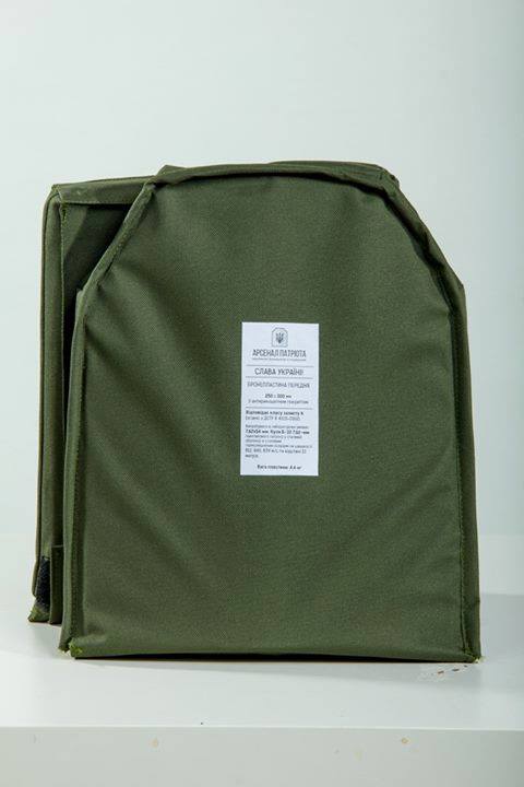

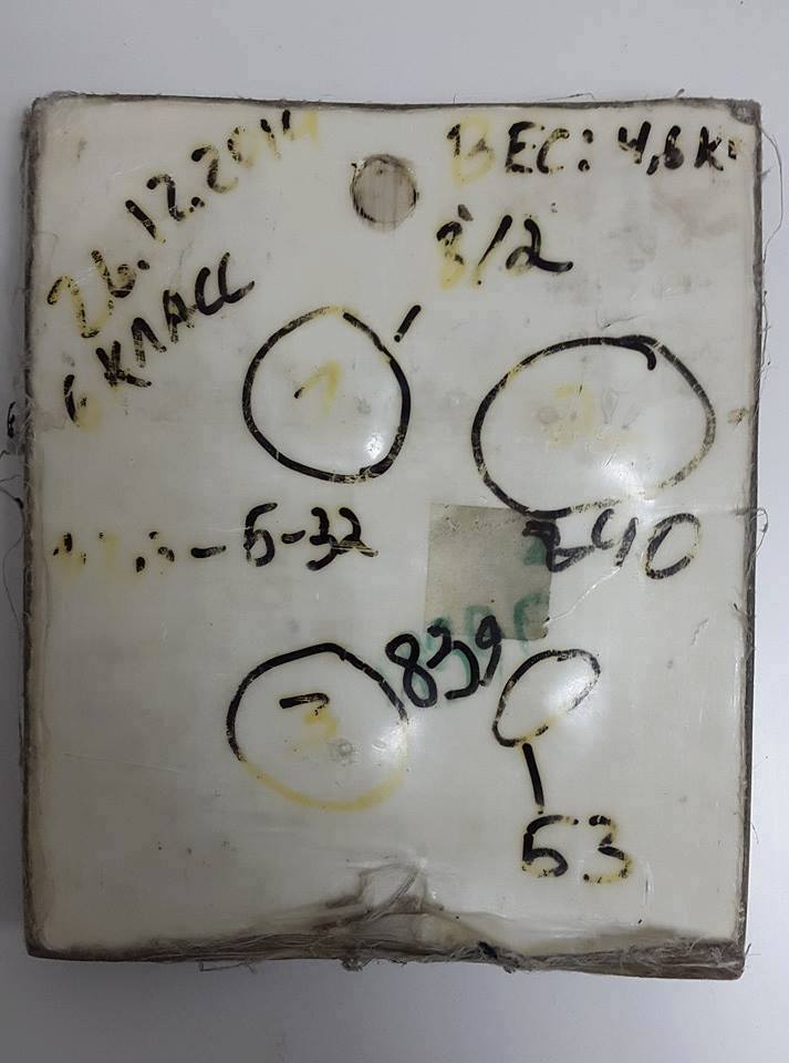

    Пришло время распродажи наших бронепластин "Слава Україні!" по 6 классу защиты. Делаем мы это дешевле себестоимости: 170,00 $ вместо 250,00 $!
    Приобрести можно от одной пластины (85,00 $).
    Пластины есть двух видов: со срезанными углами или прямоугольные. Изготовлены они из металла Armox 600T, а также СВМПЭ (сверх-высокомолекулярный полиэтилен). Плита выдерживает до 6 попаданий патроном Б-32 с расстояния до 10 метров. В отличие от керамических плит они не деформируются и не имеют запреградного действия более 20 мм. Отметим, что патроны по 4-му классу даже не проникают внутрь пластины. Антирикошетное покрытие изготовлено из СВМПЭ.
    Протоколы испытаний как всегда присутствуют.
    Вес плиты со срезанными углами: 4,2 кг
    Вес прямоугольной плиты — 4,6 кг
    Таже есть в ассортименте броне-пластины по 5,4,3,2,1А и 1 классу.

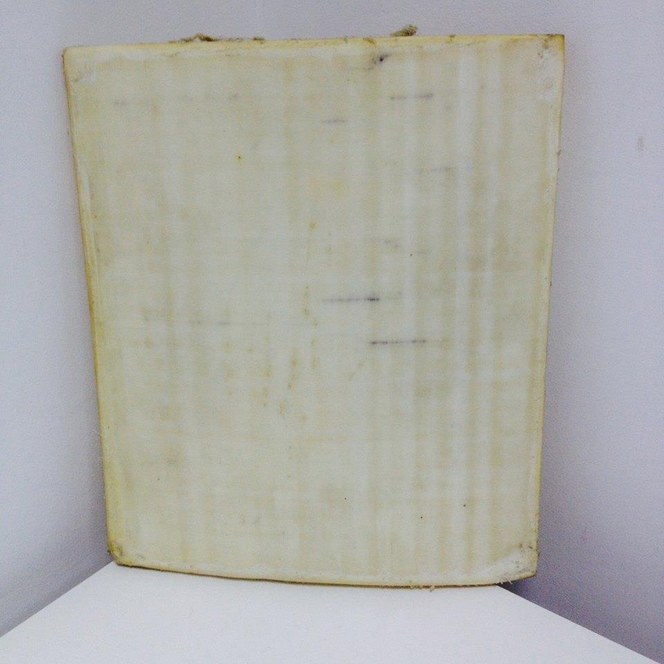

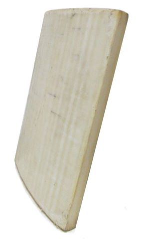

    Мы продолжаем распродавать бронежилеты и бронеплиты. Предлагаем плиты по 3-му классу защиты изготовленные из СВМПЭ, весом 2,8кг/комплект всего за 120$, вместо 150$.
    Плиты идеально подойдут разведчикам и тем, для кого вес играет ключевую роль. Используя плиты с бронежилетом выше 1-го класса защиты они выдержат попадание ЛПС патрона из СВД, что соответствует 4-му классу защиты.
    Можно приобрести как одну пластину, так и изготовление боковых пластин по 3-му классу любых размеров.
    Пластины изготовлены более чем из ста слоев сверхвысокомолекулярного полиэтилена
    Вес комплекта: 2,8 кг
    Толщина: 18 мм

    Пластины прошли сертификацию?

    есть протоколы отстрела

    Хороший протокол на 6 класс ))
    Выложите оригинал, очень хочу посмотреть неужели ЦСБО начало давать вообще отмороженные бумаги.
    Витримало, но запреградка 29 мм и вопрос про класс опустить.
    6 класс это "витримало" при +50/ -50, погружении в воду и еще запреградка не более 25 мм.
    А так, эта бумажка никакого отношения к ДСТУ и классам никакого отношения не имеет.

    Выложены протоколы отстрела бронепластин, Объект исследования это бронепластина, а не бронежилет, потому её не нужно погружать в воду как бронежилет. И запреградная травма измеряется с конкретным жилетом, а не отдельно пластины.

    В таком случае указанная пластина никакого отношения к классам не имеет, не вводите пользователей в заблуждение.
    Это просто пластина, в которую при непонятных условиях выстрелили из непонятно чего, при непонятно какой скорости, непонятно с какого расстояния, непонятно сколько раз и пластина выдержала.

    у 6 класса деформация 29мм, что не соответствует ДСТУ В 4103-2002
