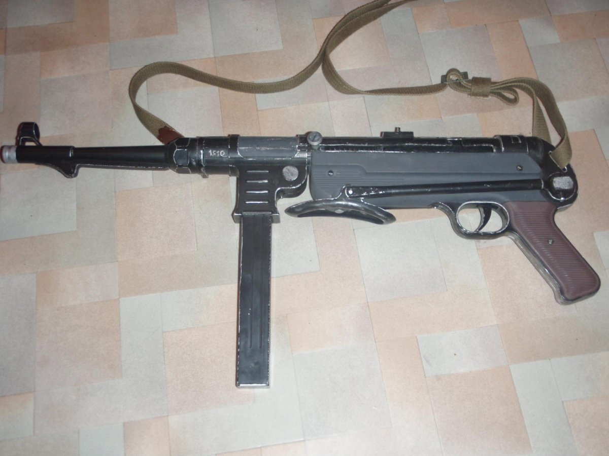

    Имеется пластиковый МП-40 черного цвета. Как его можно сделать под потертый металл как на этом фото?

    Берешь задуваеш алюминеевой краской потом черной и без фанатизма тампоном стираеш черную краску. С ув.

    долгий и не совсем удачный путь:(
    я своего делал проще

    я с балончика наношу краску на картонку, потом мокаю паралоновую мочалку для посуды легонько и наношу на МПеху
