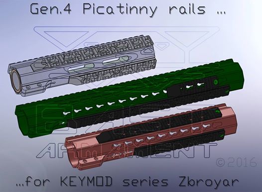

    Також готова перша партія 4го покління- KEYMOD:
    Проходить стадію примірки,так як виконана за стандартом- але не відомо наскільки за ним же виконані отвори на цівках.
    Для них запущені в роботу(очікуємо найближчим часом) ПРАВИЛЬНІ гайки за стандартом-тоді буде відома остаточна ціна
    Лінійка розмірів аналогічна- 90/160/220/290 мм
    Також отвори в планках зроблені не лише для дизайну-а для облегшення і вентиляції- як і в попередніх зразках- отвір повторює отвір на цівках.
    Також можливо буде 120мм та 120мм з пологою фаскою з іншого кінця(з дульного зрізу).

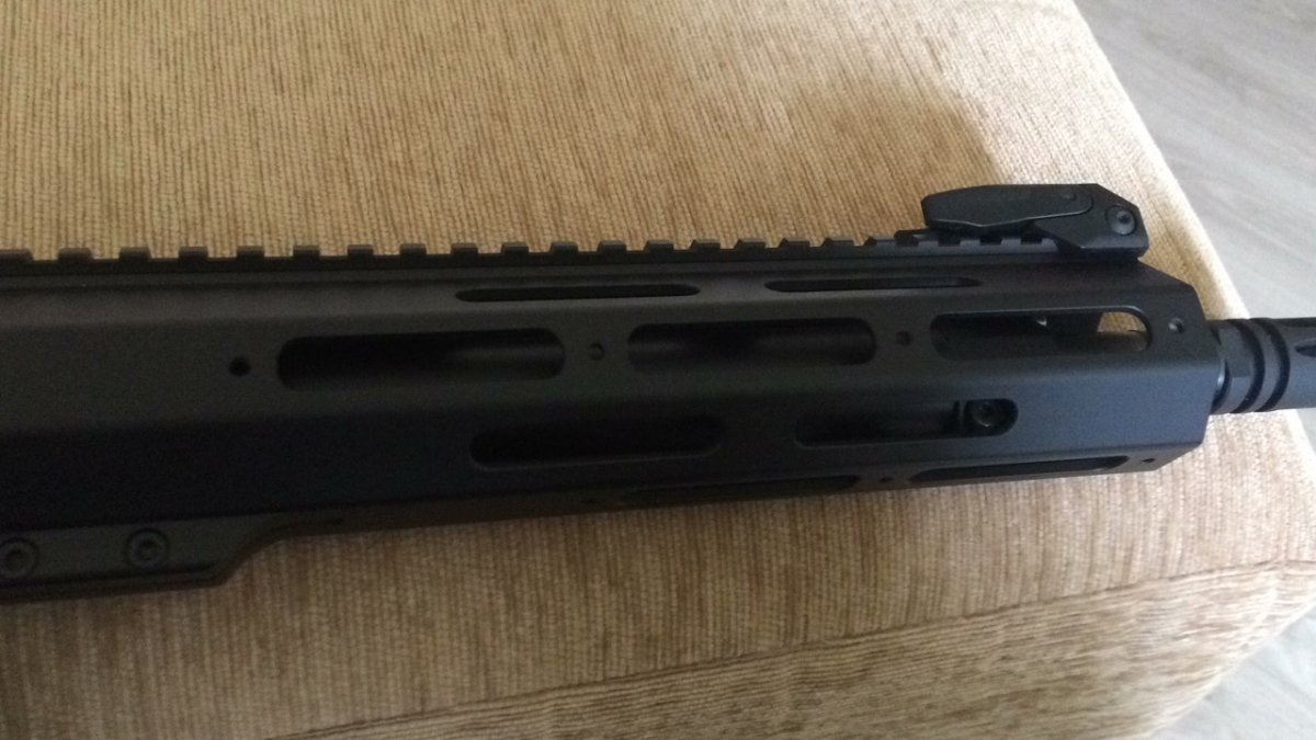

    Здравствуйте. Нужны две самые короткие планки с расстоянием от края цевья до первого винта 7.5 мм. На збояровское цевьё 9'5". Они могут быть короче 90 мм?
    Buba. подобається це.
  11. reyz
    reyz Obergefreiter
    369
    Харьков
    На такое.

    Повинні бути в запасах
    Саме так- базова модель 90мм має 13.5 до отвору- коротші варіанти- з 11 або 7.5 до отвору робляться з неї(перед анодуванням укорочуються або одразу робимо коротші)
    Умовно вони всі називаються 90мм, фактично 87.5 і 84мм відповідно.

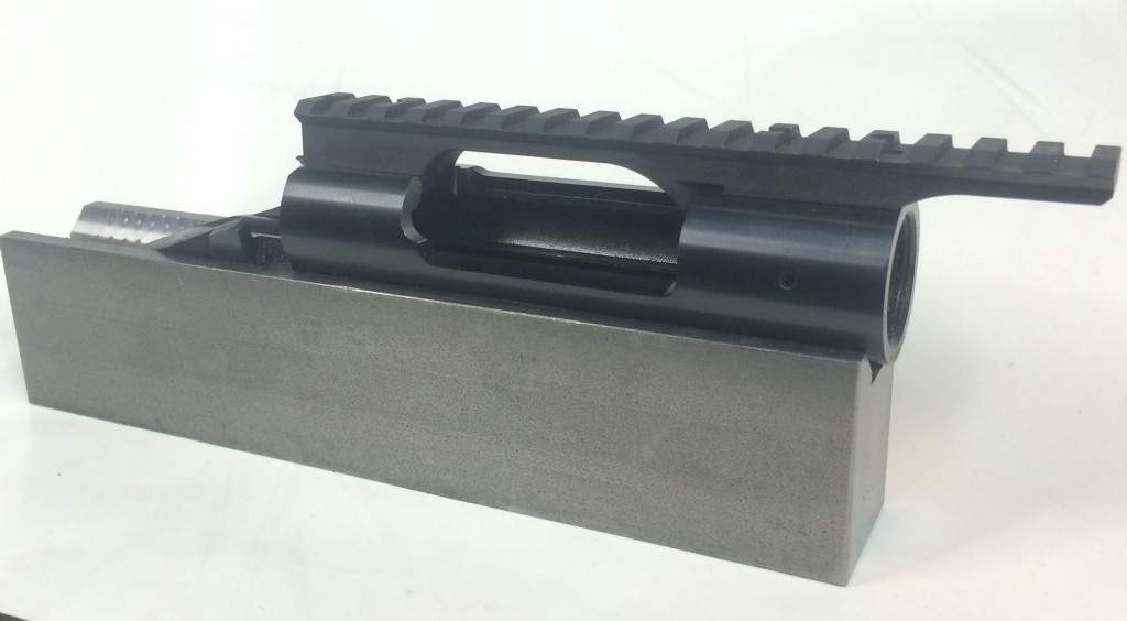

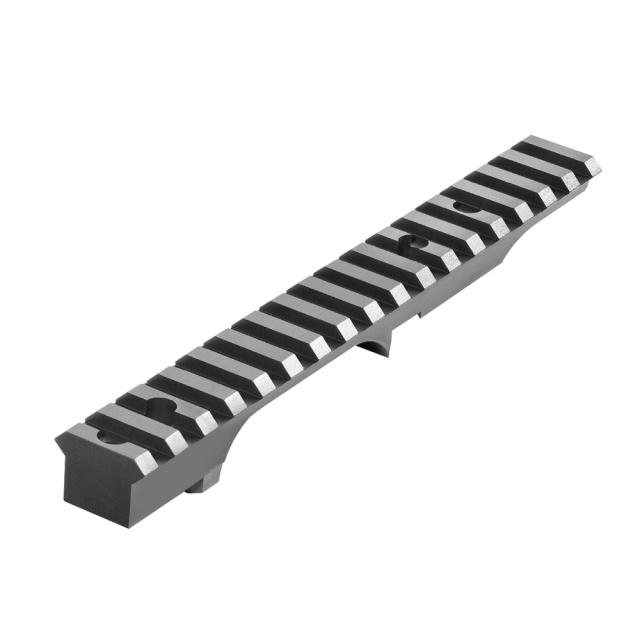

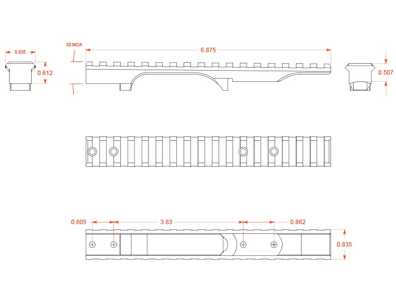

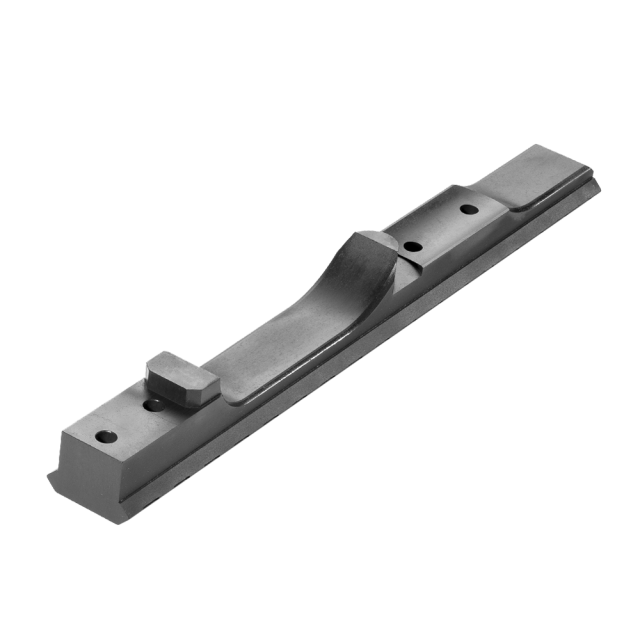

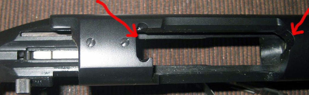

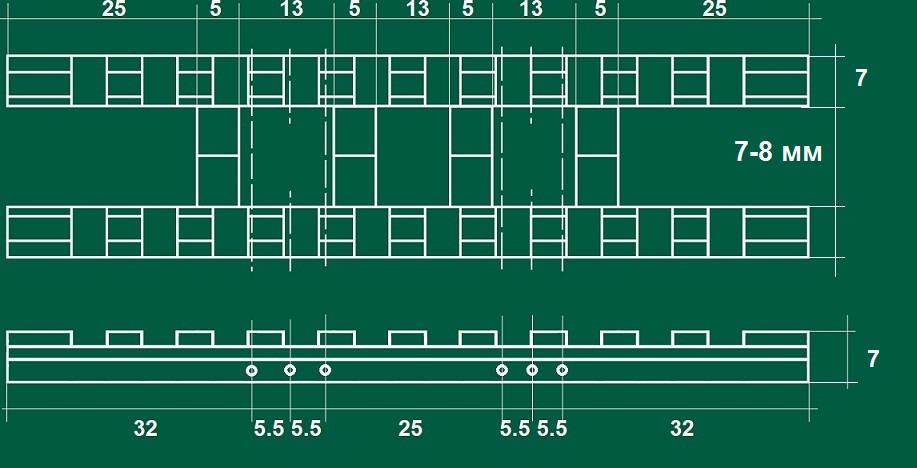

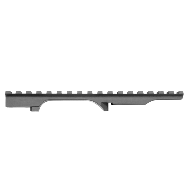

    приветствую ! нужна планка из нержавейки на remington 40xb tactical типа баджер ? на почту писал она не корректна сообщения не проходят. планку сделаете? с уважением!

    Добрий день
    Матеріал тільки дюраль 6061, з нержавійки теоретично можливо але в 3-4 рази дорожче, довше, і є імовірність що після неї з дюралі також відмовляться по старим цінам робити.
    + покриття нержавійки в чорний колір- також дорожче в 10 раз ніж дюралі або титану.
    Розмір задньої частини ресівера на кресленні не вказаний. Де заниження на ~2.5мм.
    В інтернеті його також у відкритому доступі не знайшов- а кресленням любителів у яких це переше креселння в житті- не довіряю- у них задня частина плоска- в реалі там є радіус- дуже великий, пологий- але не плоска поверхня.
    На першому кресленні вказана висота від верхньої кромки планки- а там кут 30МОА- відповідно кромка не паралельна осі ствола. Чи це розмір при умові що планка плоска- 0 МОА, а потім окремо робиться кут нахилу?
    З дюралі можна зробити (60usd, термін 3-4 тижні)
    в т.ч. з більш міцного сплаву 7076, але він при анодуванні може полуитись не чорним а сірим як асфальт. через сам хімічний склад сплаву, іноді получається чорним- але це випадково.

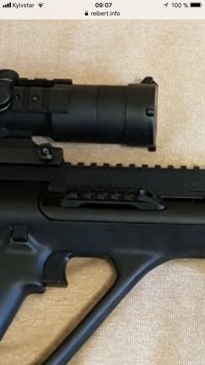

    Добрыйдень!
    Есть возможность сделать планку пикатинни для Steyr Aug zA2 по типу А3 на ствольную коробку как на фото? Для крепления фонаря и тд.
    Цена и сроки?
    Спасибо
