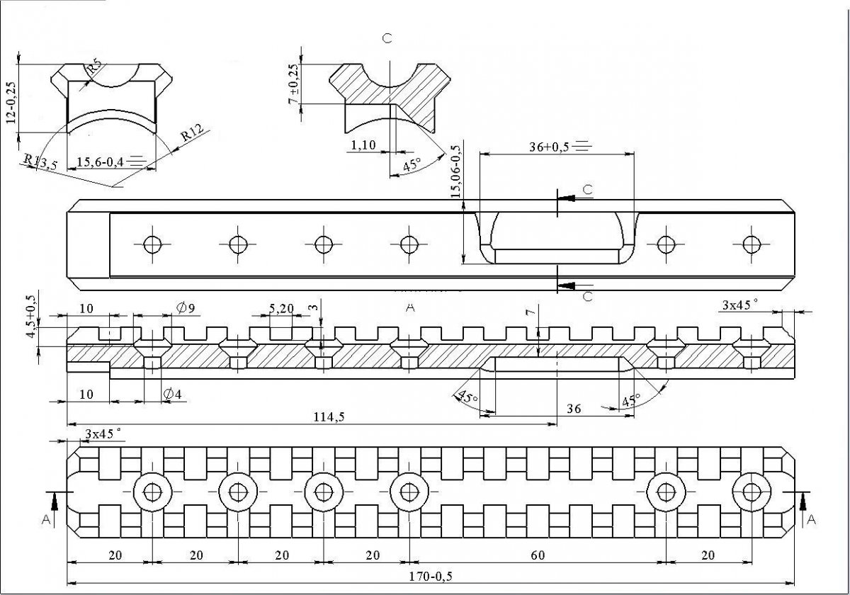

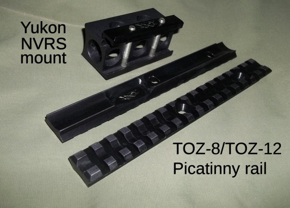

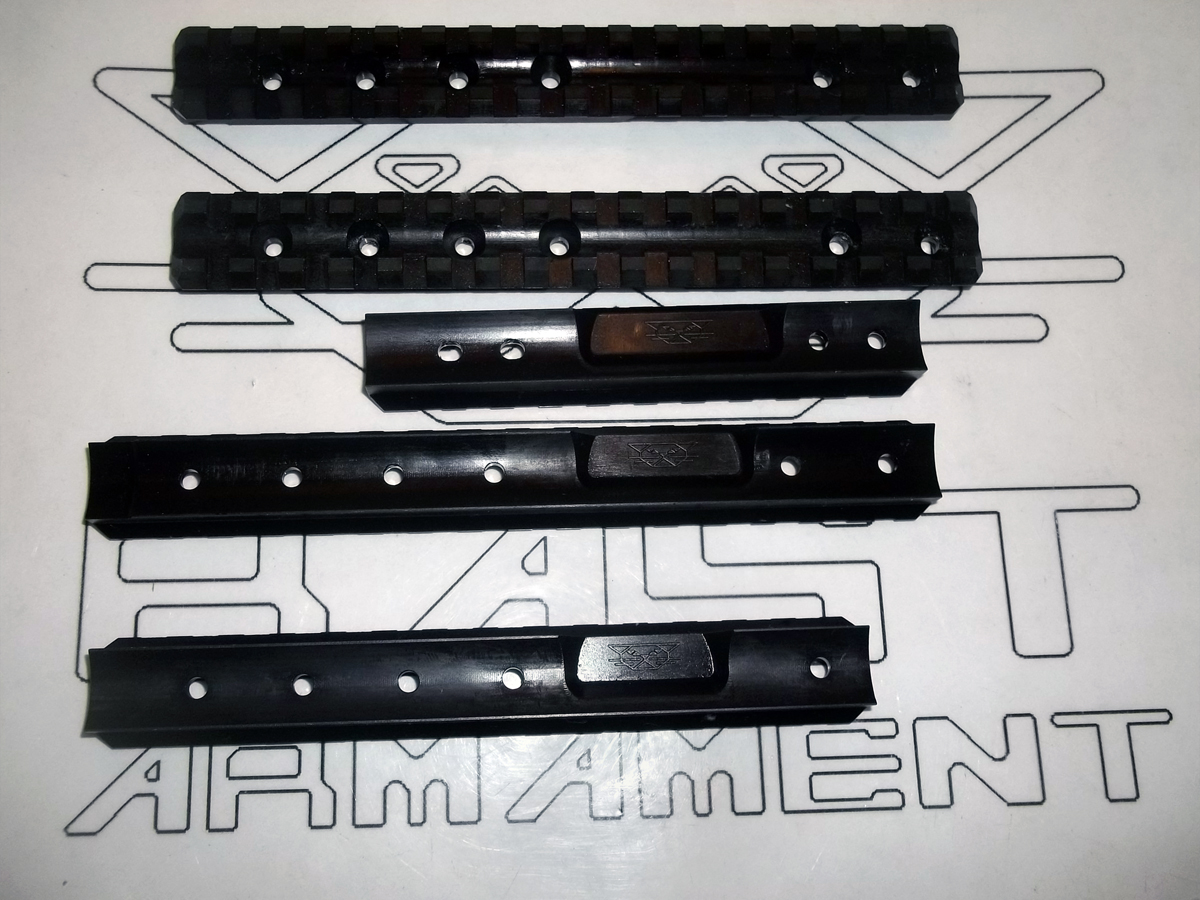

    Планки пікатінні Bast armament ™ для малокаліберних(22lr, 22wmr) гвинтівок з болтовим затвором:
    ТОз-8, 12-17, 78
    і будь-які подібні, в т.ч. іноземні-
    при наявності розмірів або доступу для замірів

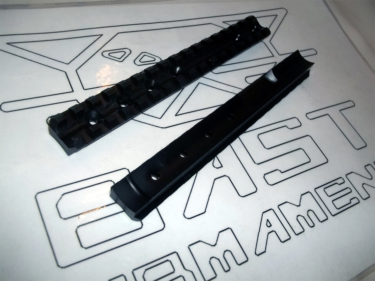

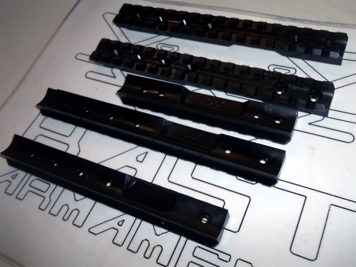

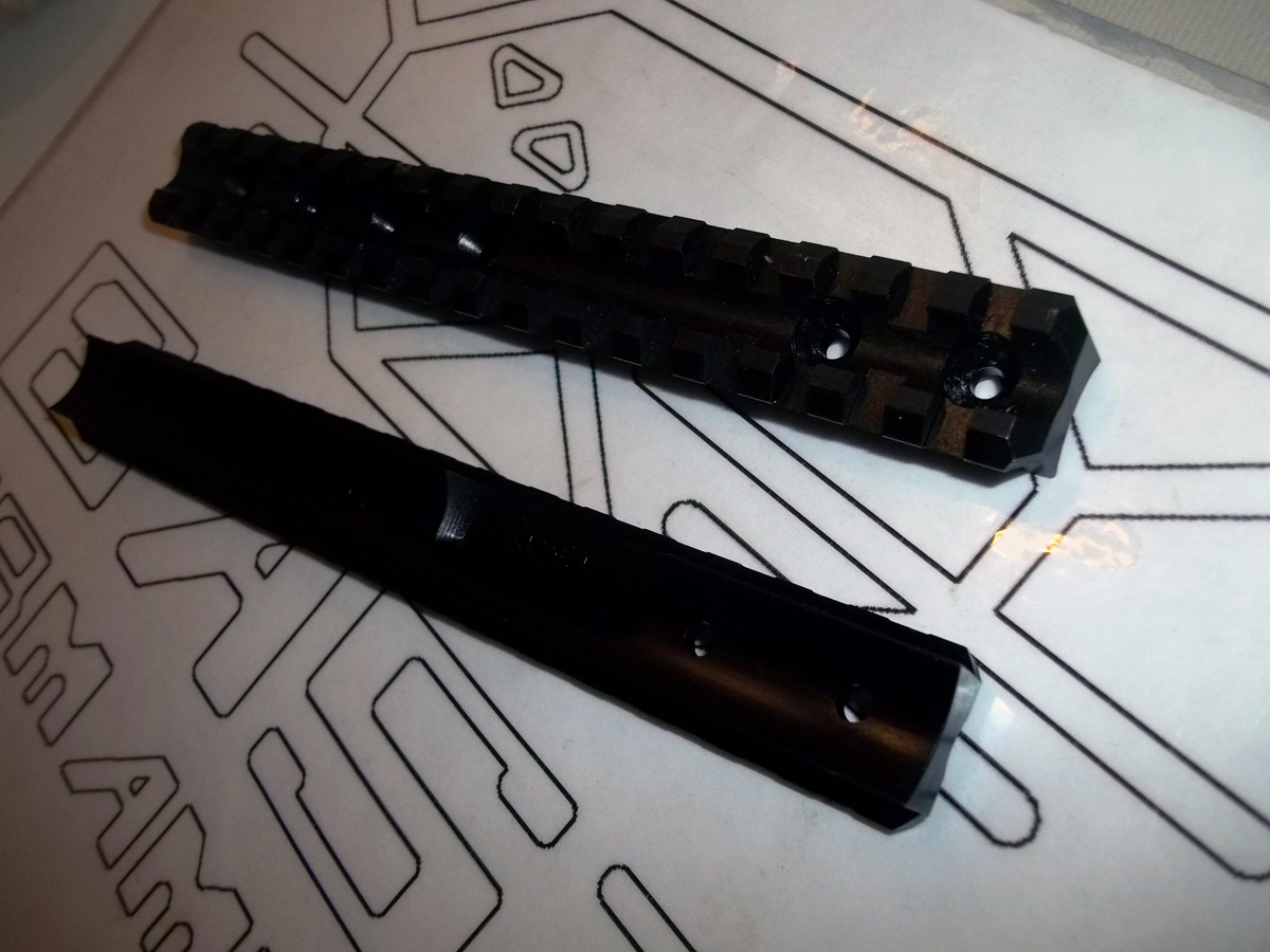

    Планки з радіусною основою,завдяки чому однозначно базуються вздовж осі ствола.
    Виборка над вікном екстракції повторює розміри та форму вікна.
    Оснащені повздовжнім пропилом для користування мехінічними мушкою та ціликом при знятій оптиці.
    Налагоджені як прямі так і з попереднім нахилом 20 чи 30МОА.
    Гвинти підвищеного класу міцності, чорні під внутр 6 гранник- в комплекті.
    Метричні М4 або дюймового стандарту #6-48 або #8-40- (зі збільшеною площею опори шляпки, відносно закордонних)
    При відсутності отворів на ресівері- в комплекті свердло і мітчик для самостійного встановлення гвинтів М4
    Сама планка тоді використовується як шаблон для розмітки отворів.

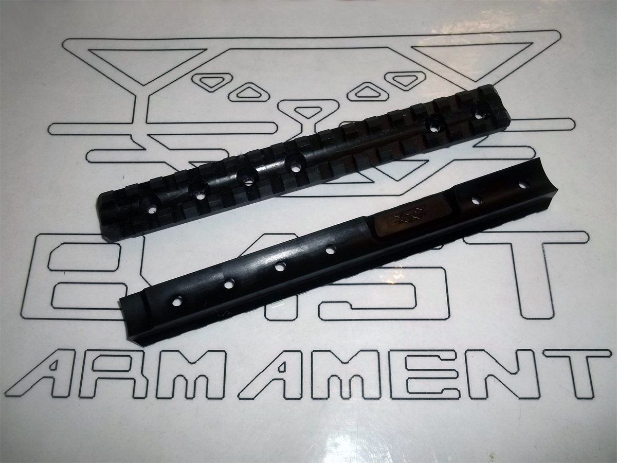

    Матеріал- сплав 6061, фрезерований на ЧПУ з суцільного куска, анодований.
    Довжина(для ТОЗ-8)=170мм, Діаметр ств. коробки-24мм
    кількість отворів під гвинти-6(для надійного кріплення достатньо задіяти 3-4 з них)

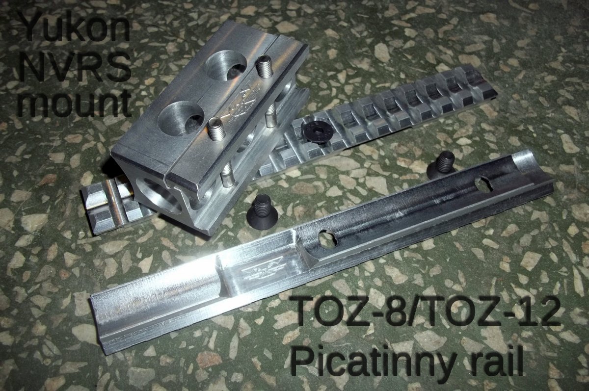

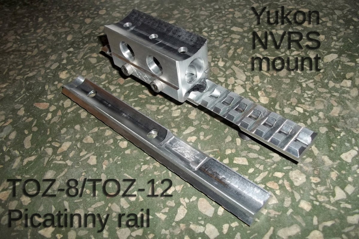

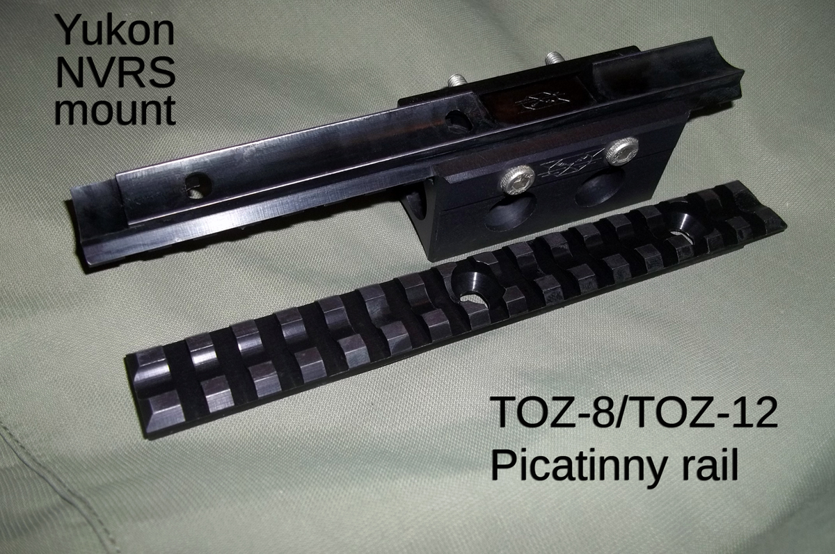

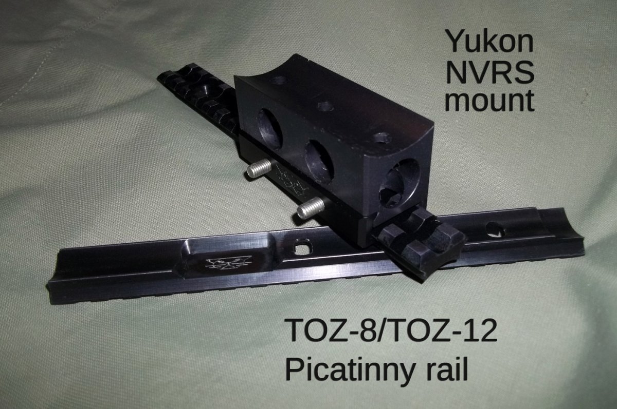

    Кубик для кріплення ПНВ на тих фото - в комплект не входить.
    Фото з отворами під гвнти М6 розширеними в сторони- також для наглядності-передсерійний зразок під індивідуальні отвори зроблені власником з похибкою.
    серійні планки- 6 отворів М4 строго циліндричні по осі ствольної коробки
    Ціна 70usd при наявності на складі
    60 по передзамовленню(термін виготовлення 2-3 тижні партія до 40-50шт)
    Свердло+ мітчик В КОМПЛЕКТІ
    Дюймові гвинти + $1/шт
    В НАЯВНОСТІ 2шт - ЗНИЖКА на запаси- по $60!

    Так, 2шт є
    Довж 170мм, метричні гвинти М4 через кожні 20мм
    короткі виготовлялись на замовлення, а повнорозмірні- і на склад.
    На аукціоні вона також є окремим лотом- там і реквізити вказані, сьогодні або завтра можу відправити.

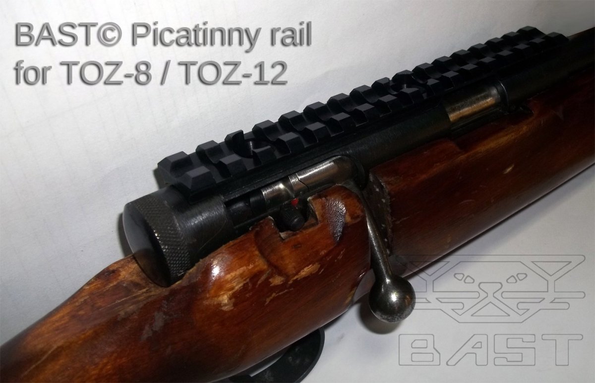

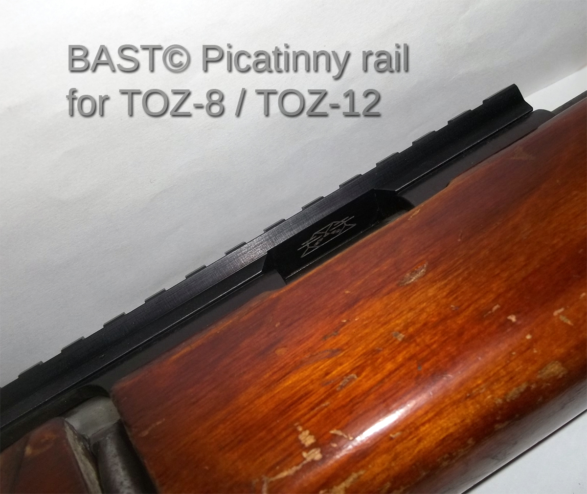

    В наявності 1 шт для ТОЗ-8
    Чи підійде на 78- гляньте по розмірах:

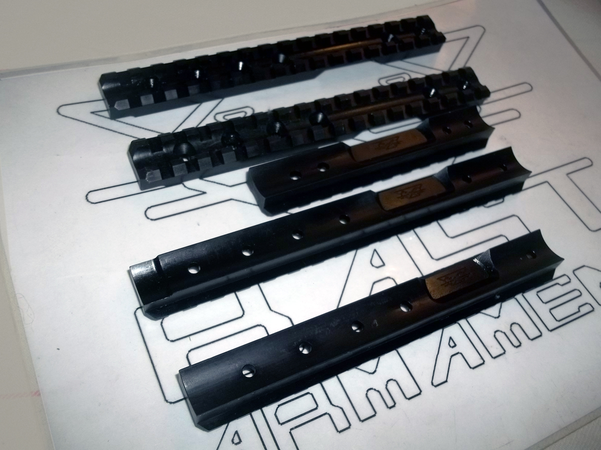

    Ця має підійти- але не на ласту- а гвинтами до самої ствольної коробки. Ластохвіст там зверху не має лиски- а залишає ствольну коробку круглою- тому стане без втрати міцності і зазорів.
    На самі пази ластохвоста не робимо- дуже трудоємко, габаритно і дорого получиться.
    А ці- поточна партія в роботі- в середу будуть готові з ЧПУ- в п"ятницю-суботу повністю- анодовані в чорний колір.

    УВАГА ПРИ МОНТАЖІ!
    Передні отвори- котрі над стволом- якщо свердляться і нарізаються не виймаючи ствол з ресівера- слідкуйте за глибиною отвору- щоб не засвердлитись надто глибоко до патронника.
    Для надійного кріплення планки досить 3-4мм глибини. Різьбу в такому глухому отворі можна наживити звичайним мітчиком що йде в комплекті- а потім- після нарізки всіх решта отворів- його укоротити болгаркою чи наждачним кругом. Так само як і з укорочуванням гвинтів- накрутивши попередньо на нього гайку. Для контролю перпендикулярності торця який получиться. Щоб вона не злетіла- накрутити 2 підряд- як контргайку. Отриманим коротким мітчиком- без західного конуса на початку- можна дорізати різьбу в глухому отворі.
